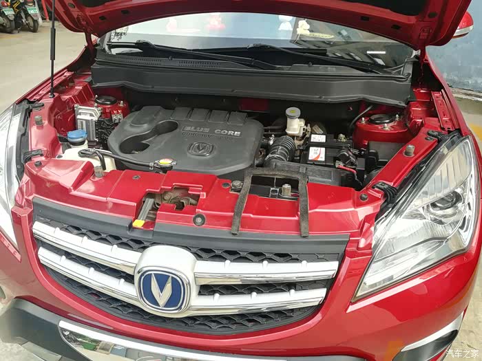

来到4S店经过检查很快就出来结果,异响来自发动机上盖,结论是需要更换发动机上盖,报价是150块大洋,而且没有现货需要下单订货,出现异响的原因是盖板四个固定脚的胶垫老化并有丢失。想想为了四个胶垫要换掉整个盖子有点无语......,我就只能默默的回家了,检测过程省略几万字......

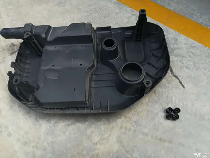

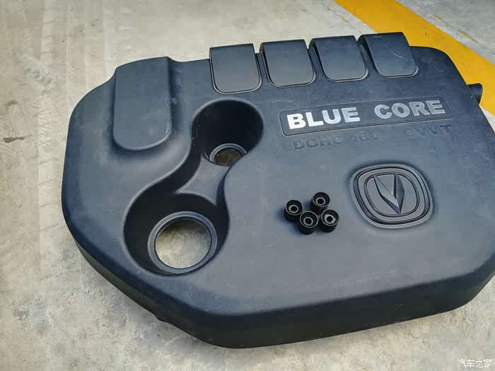

这些是准备更换的缓冲胶垫,换整个发动机上盖还真是不值

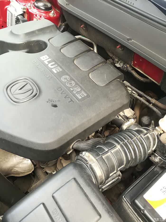

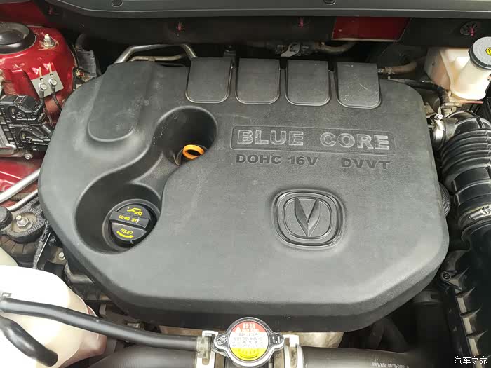

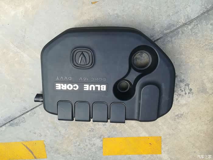

这整块黑色的发动机上盖就是出现异响的地方
要拆除上盖需要把旁边的这个螺丝扭松
剩下的就是用力向上提起发动机盖把它拔出来
盖子还是完好的,整个换掉的话实在是太浪费了

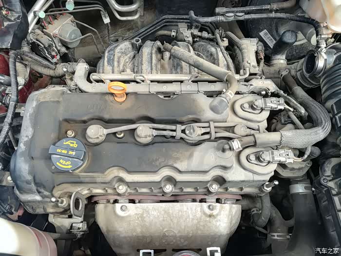

四年的车了,里面已经有些脏了,平时也看不见里面就只是把表面擦一擦

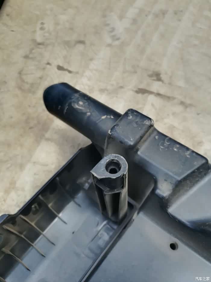

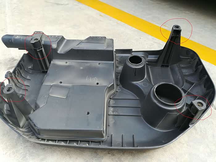

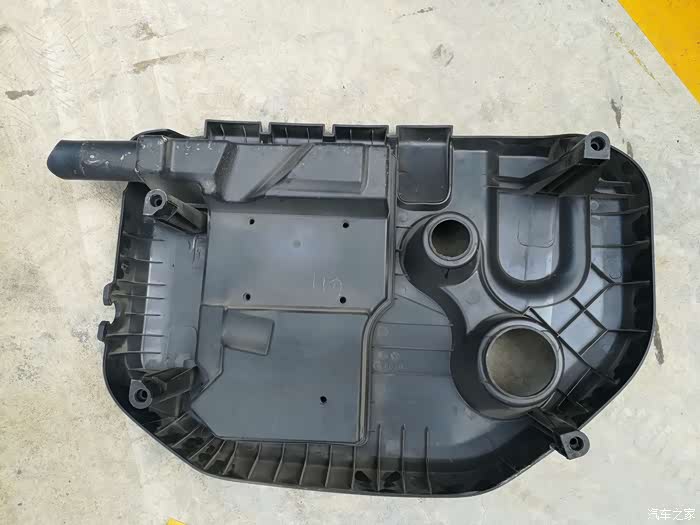

红圈里的四个角就是这次异响的原因了,只剩2个胶垫在里面了,而且已经老化了,不见的2个缓冲胶垫估计就是在以往的保养中被搞丢了
出现异响的原因除了缓冲胶垫老化外就是另外2个固定的缓冲胶垫丢失,当插上发动机盖开空调后震动变大,发动机4个支撑金属就直接跟硬塑料震动从而导致了“咔咔咔......”的异响声
解决方法当然就是更换全新缓冲胶垫了

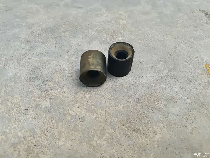

这两个是取下来的原车缓冲胶垫,使用时间长了确实是已经老化了

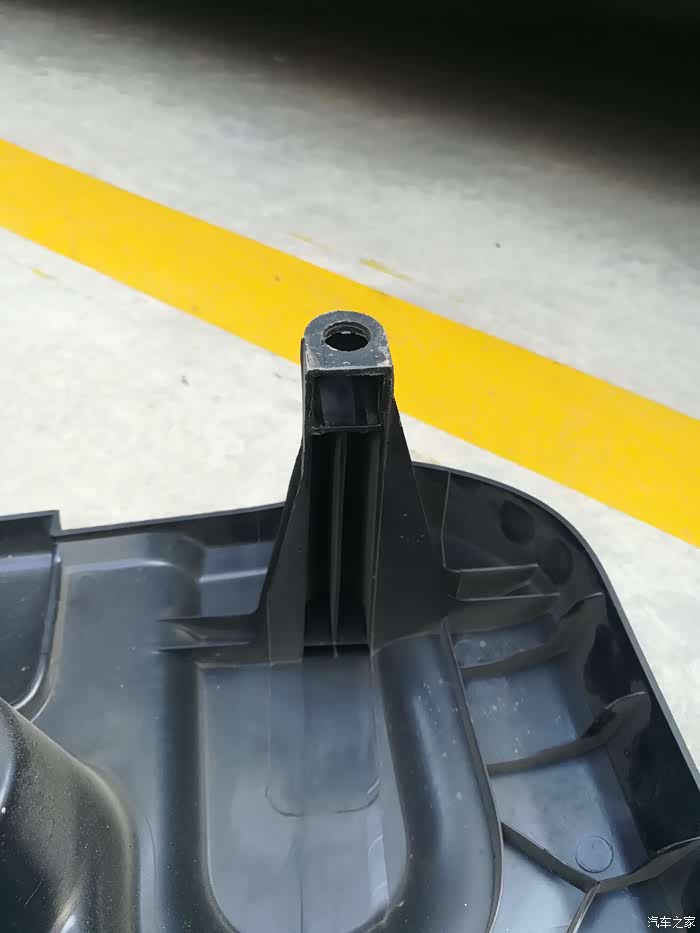

动手更换四个缓冲胶垫
一下就更换好了四个缓冲胶垫

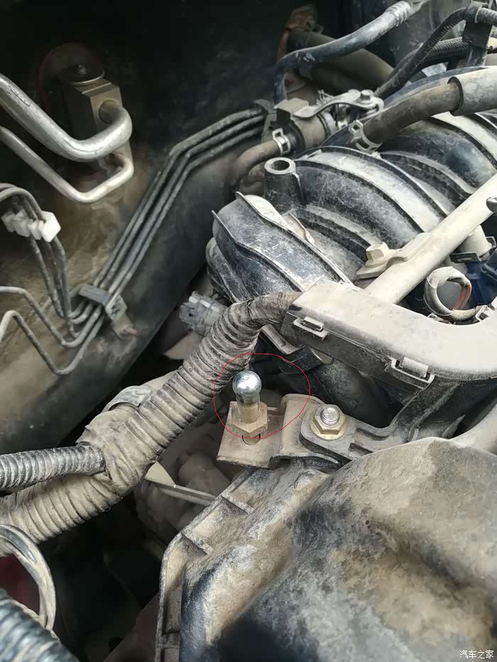

红圈处就是发动机上固定发动机上盖的其中一个金属支点
