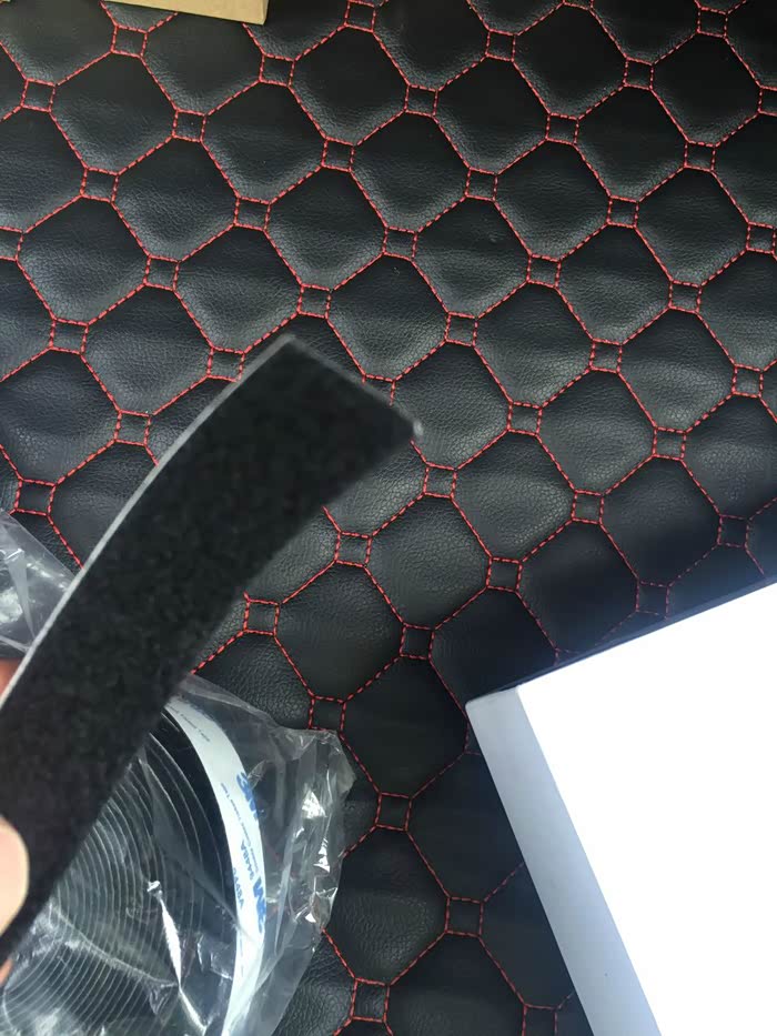

分享一些处理异响的成果,很多车主说,现在4S能索赔了啊,没错,我也去过4S店,但是又是录音又是上传,很折腾,而且据朋友索赔完成后还是有噪音来看,依然不是完美解决,我对异响零容忍,因此我选择DIY,准备了两种胶条,应对四门异响和天窗过烂路的嘎吱嘎吱

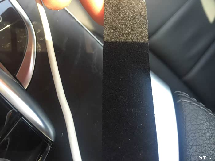

四门异响百分百去掉的神器,超薄贴片的植绒胶条,不是淘宝那种几块钱一米的尼龙带胶条,这个几乎和原厂的一模一样,非常薄且密度高,我贴了双层,四门异响百分百解决。

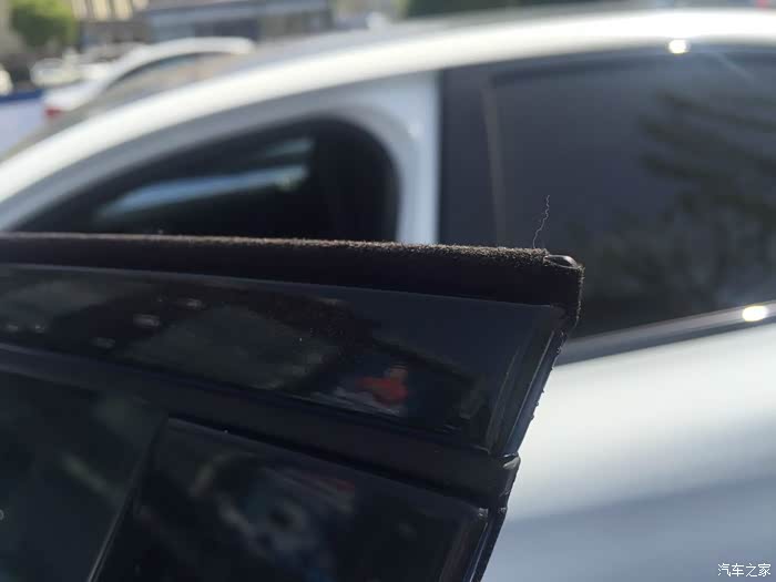

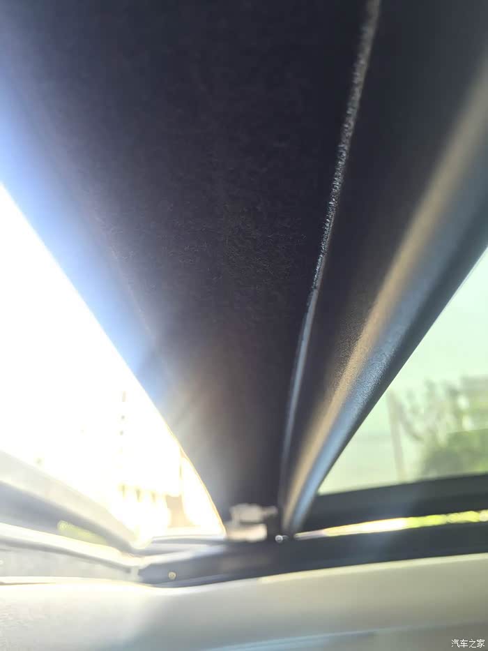

这张图片是天窗前端的金属条,我有个朋友是开GLE400的,在他原车天窗上配有绒布,很小一块,于是这里我也贴上了,完美解决烂路天窗嘎吱嘎吱。
这是贴四门的超薄的
这是贴天窗的,就是大家买的几块钱一米的毛很长的绒布胶条

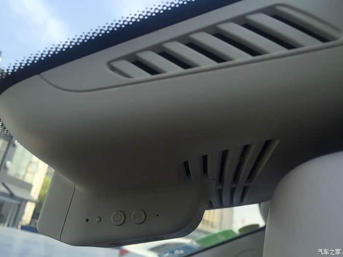

在上海改装店装的记录仪,不是海圳的,这家店很厉害,整天拆各种配件做对比,这个是仁狮的安霸芯片记录仪,淘宝卖3000多,托ELITE车友会的福,很便宜。1296P,做个小广告。

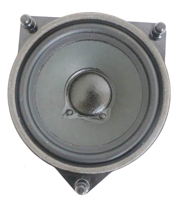

这是普通的柏林之声,就是C级和S400豪华上用的高音头,也是现在大家装的比较多的,实话实说,音质不差,而且原车减配了,装上后声场提升效果很大,性价比很高,代号810

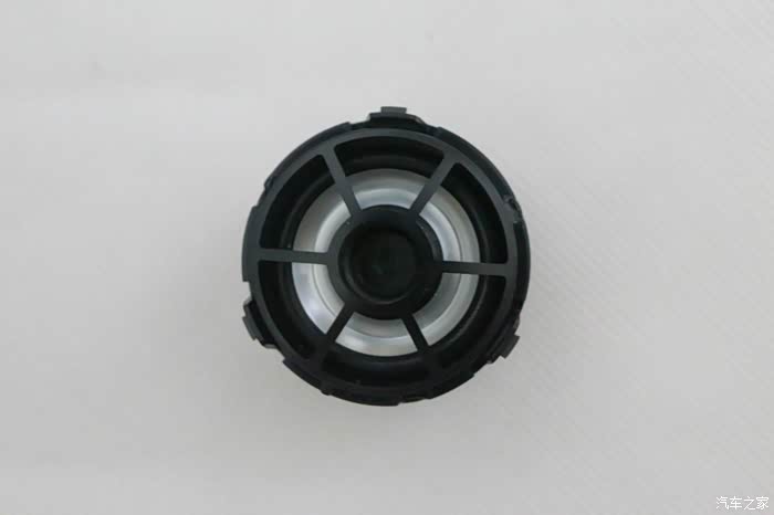

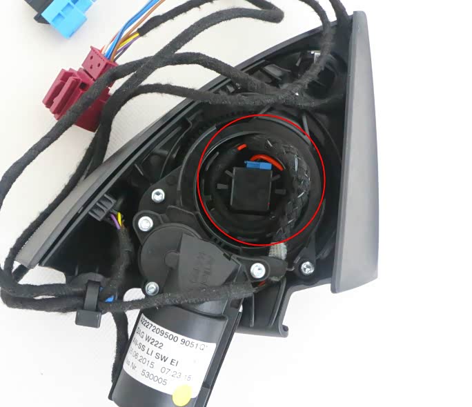

这是我自己车上装的,估计大家都不认识,这个是迈巴赫的大柏林上的组件,就是那个会转的高音头里面的单元,代号811,两个高音头我做过比较,试听过,这个比810的要更加透亮

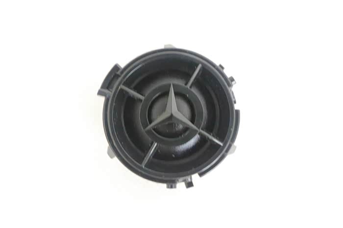

这个就是迈巴赫的高音,里面的喇叭就是上面那张图

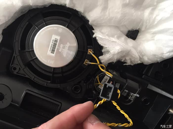

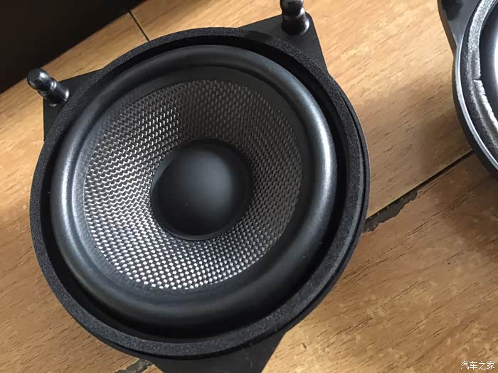

奔驰C级用的中音是4寸单元,和S级一样,但是受限于门板,除了少量的改装单元可以原装位无损安装外,大部分6.5寸的都没办法直接装,选择面很少,比较出名的有曼斯特的42套装,装上后可以明显感觉到音质变化,但和柏林之声相比还是缺一些感觉,柏林之声高音更通透,中音人声更清晰透亮,低音虽然不如一些改装单元那么沉重,但是质感优秀无比。
其实柏林之声的中音做工一般,整套柏林的效果,功放功不可没,后面会提到更换大柏林中音和HI END 西海岸套装的喇叭

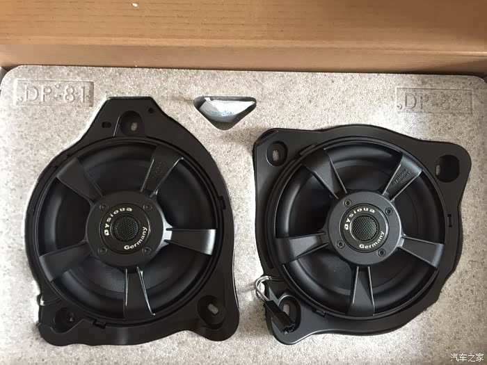

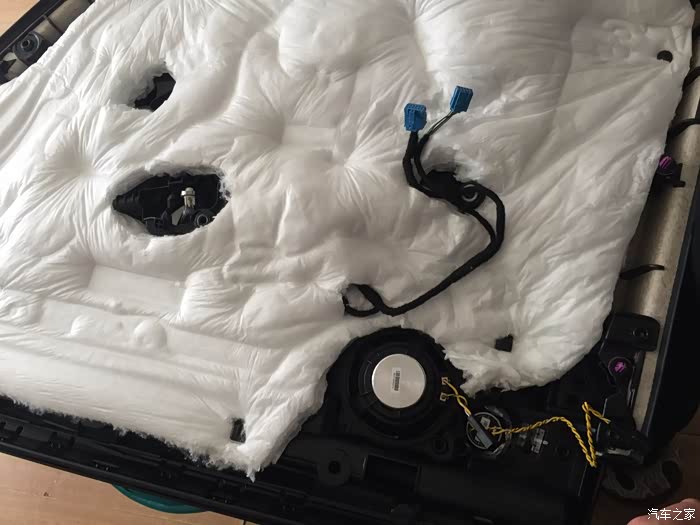

3月6日又再次折腾,这套是经西海岸推荐的新产品,继续尝鲜,用原车大柏林直接贴钱换,一共是四个高音和四个中音,两个低音,由于低音装着有些麻烦,暂时还没换

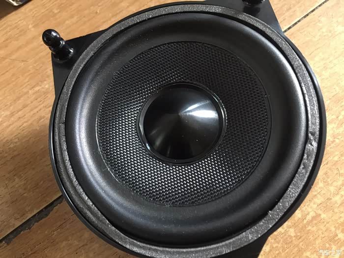

这是两个低音,做工相当细腻,比原车柏林之声的低音还要细节很多。模具和原车的一样,直接安装,很期待上车的效果,写帖子的时候还没装

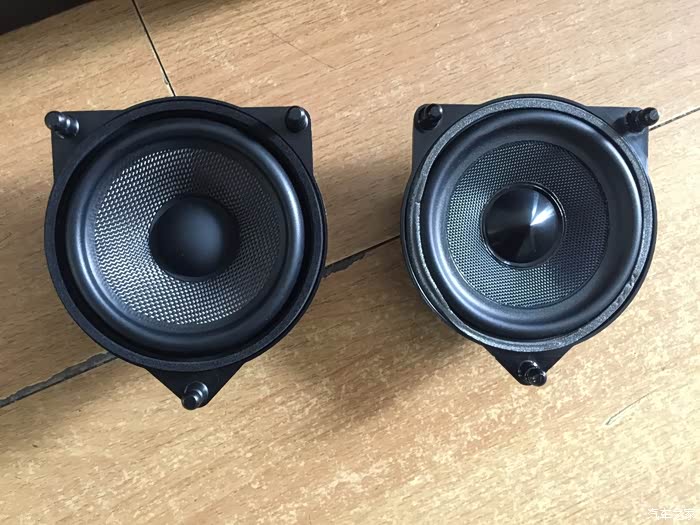

两个单元正面很接近,喇叭盆面材质都是棉麻编织盆,左边是新的西海岸的喇叭,右边是大柏林的中音
周围的橡胶圈更厚一些,相应的音盆回弹力度应该更大一些
细节对比,真挺像的,大柏林中间的防尘盖是个凸起的三角
背面区别就打了,西海岸的喇叭磁芯特别大,整个厚度也比较厚重,磁芯和盆面基本可以判定是个不错的喇叭
线材是0.75平方的线
上车后的效果,颜值还不错,有专用插头直接对接
支架位置一样,扣上去就好了,高音头感觉和大柏林差不多,一起换了
先说下喇叭整体做工,目测比大柏林细节细致很多,且盆面弹性很足,磁铁磁性很强,这样确保回弹力,是判定一个喇叭好坏的标准,西海岸这套喇叭定位于HIGH END,和大柏林的定位一致,比小柏林的HIFI高一级,实际试听效果在中音位明显能感受到张力,低音更悦耳,目前还没有安装专用低音,用的是柏林的低音,期待效果。
可以给车主一个建议,奔驰C的音响可以不止局限于柏林之声了,我试过曼斯特,小柏林,大柏林,西海岸套装这几个喇叭的更换,如果你不想投入太大,换四中两高配备一阶分频器,西海岸套装和曼斯特套装效果都不错,西海岸套装更无损,声音更透亮,曼斯特便宜一些,如果整套的话小柏林依然是主力,可以更换部分喇叭为HI END套装以达到更好的效果
