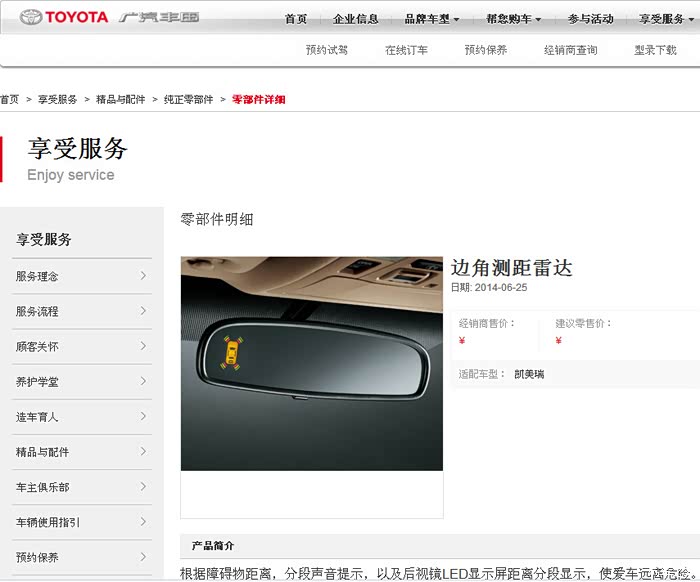

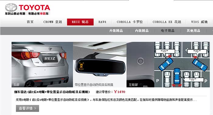

xiechangwei 2016/05/31 23:42:06 发表在 21楼
哥们,你又被炕了!原厂的雷达都是在仪表上显示的,包括锐志,皇冠,霸道,原厂导航版的还可以在导航屏幕上显示!原厂雷达主机和探头

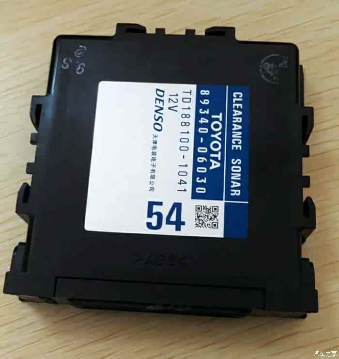

湘雨枫 2016/05/31 22:34:07 发表在 主楼
雷达入手已有一段时间,因为实在太忙一直没时间装,白天要上班所以没办法只能趁着下班和晚上时间安装,大部分在晚上进行,而且都是一个人安装,部分工序没办法拍照,但重点地方都拍了,在安装过程中如果有不明白的地方可以随时问我,希望这个帖子能给新手们一些帮助!如果自己没把握安装,可以去本地汽车装饰店安装,参照说明书和本帖,安装费一般200元左右。先拆后杠下面的螺丝和卡扣再拆后杠上部侧面的螺丝,一边一个继续拆后杠上部盖板里面的螺丝,一边一个盖板螺丝拆掉后的样子螺丝拆完之后收集好,用手从保险杠侧面往外掰,尽量不要使用蛮劲这是拆下来的样子雷达预留标线,安装好配送的钻头,先从里面用钻头前端钻通一个洞,然后再从外面...
