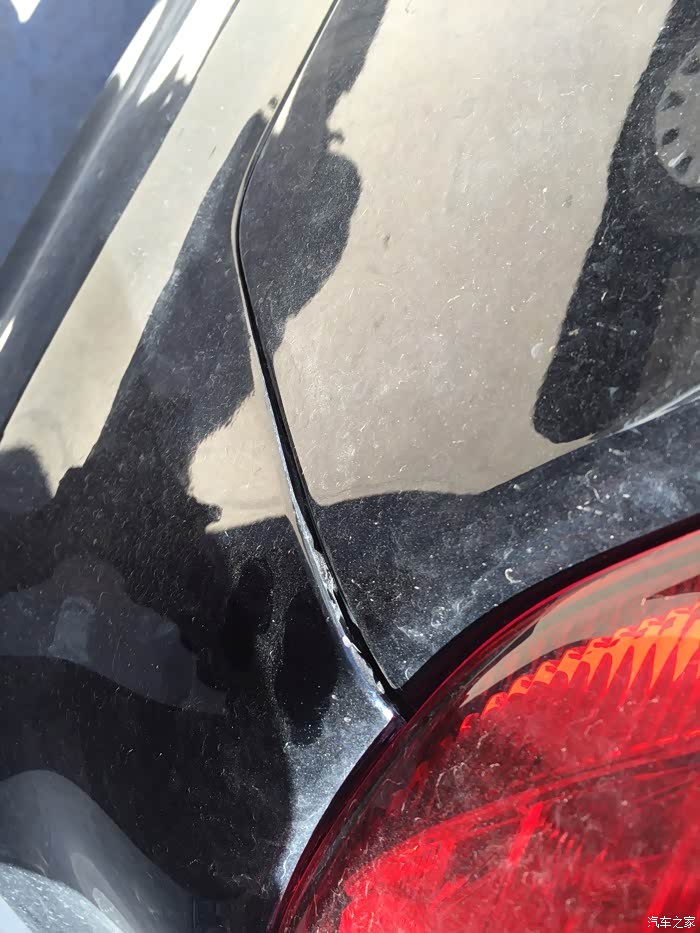

湘雨枫 2016/06/02 09:38:35 发表在 92楼
这里是卡扣,按进去,如果按不进来不要硬来,把挡泥板后面几个螺丝和卡扣卸掉,用手掀开,这里是塑料卡槽,把保险杠这里用手掰平直然后再投进卡槽里,你打开看看就知道了,应该是错位了,怎么卸螺丝和卡扣参照我安装后雷达的图片

泡泡好胃口 2016/06/02 09:33:54 发表在 90楼
楼主 我后杠蹭了之后有个缝隙 不知道哪里问题 帮忙分析下
