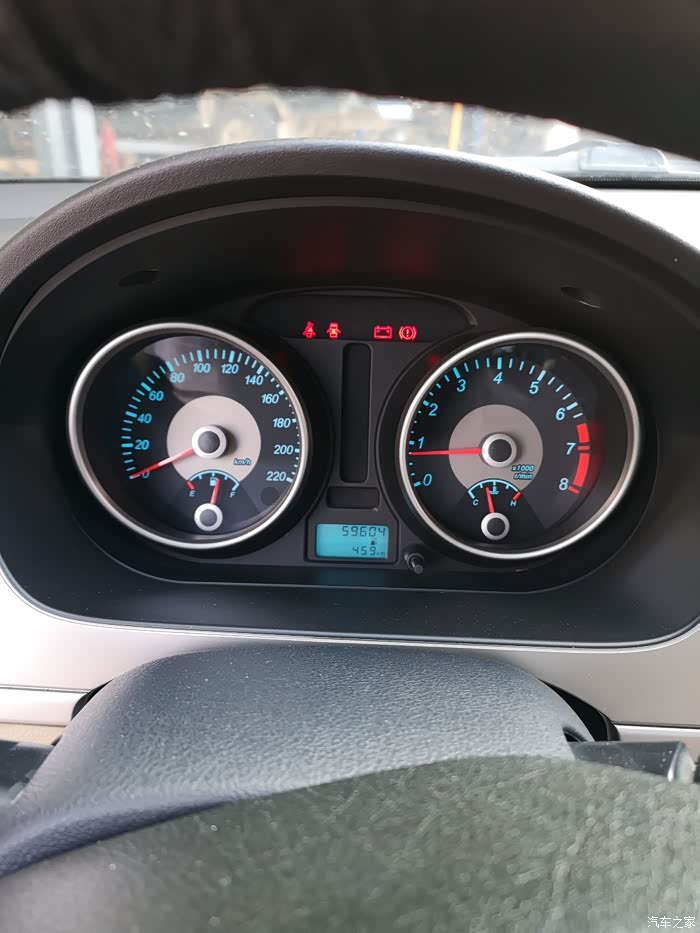

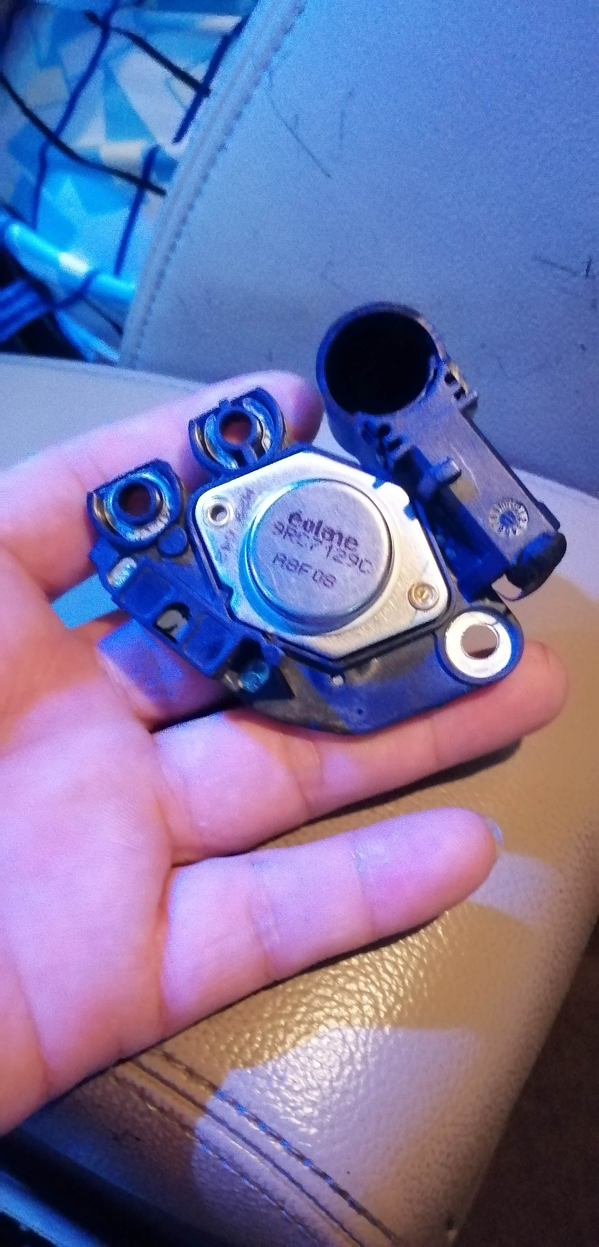

发电机调节器而已,不用换发电机的,我的也是,测试过还正常充的,灯红不用理会。
蓝色天天 2019/04/16 16:19:12 发表在 地板
老板说原装的发电机不充电,换上他的充电,但指示灯依然亮着
我的13款 凯越;发电机轴承坏了,异响修车师傅说修不好,只好换新的,500 不是原装的,旧的现在还扔角落里,我觉得换个轴承应该还可以用的。

现在的修理厂不叫修理,叫换新厂,前几天我遇到同样情况,问了几个修理厂,都说要更换发电机,我后来上网看了下,更换调节器就好了,所以在网上买了个调节器,出了点手工费

我的车也出现过这样的问题,我自己买了一个发电机调节器,然后自己就换了,问题解决了。

我的换上就好了
