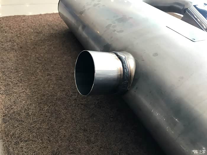

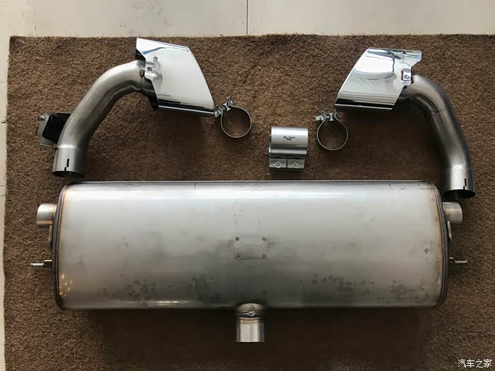

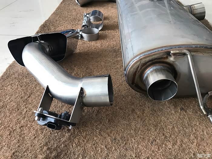

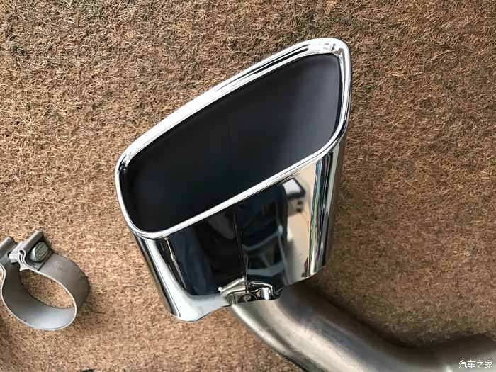

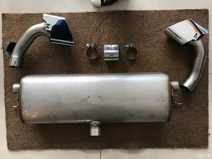

主角登场,别看我长的不是特别漂亮,但是尾鼓里可是有工艺的

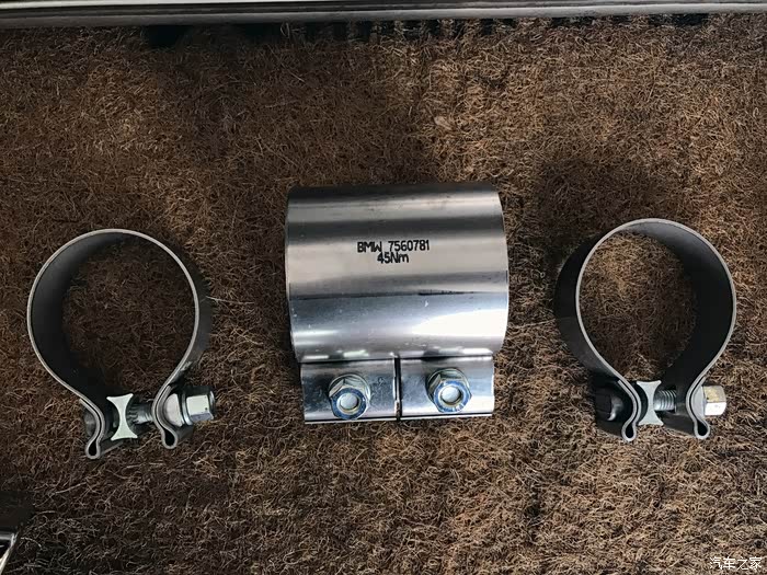

上图上面是左右方形尾嘴,造型跟原来一样;中间是安装所需要的管箍;下面是P排的精髓所在:MP尾鼓!

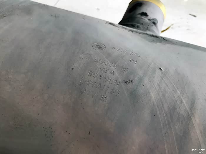

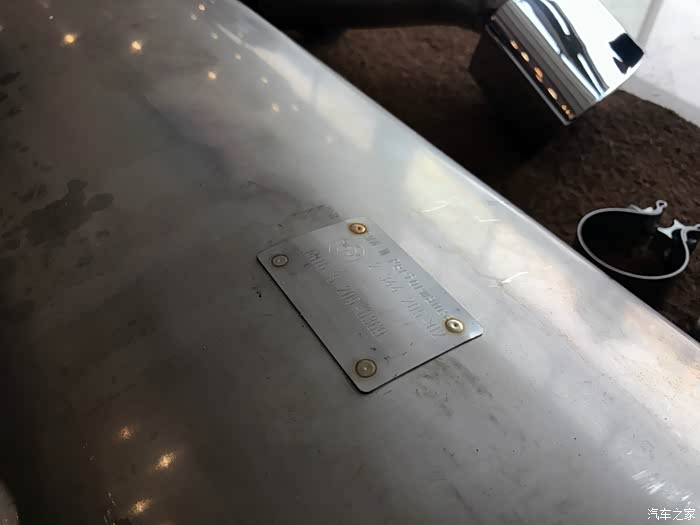

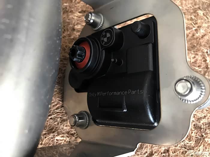

身份标识!

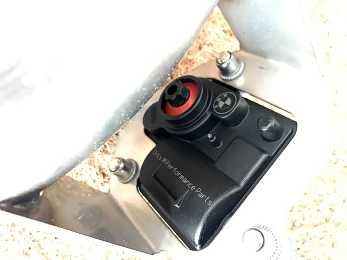

话说这个电子阀门模块,在17年生产的P排已经做过升级改进,有所区别,见下图:
上面方嘴中间的黑色电子模块用来代替上面固定在右边尾嘴上的模块。

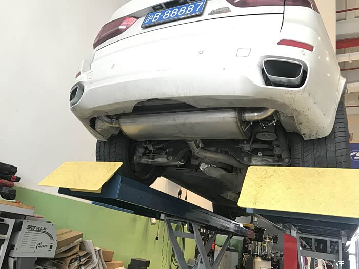

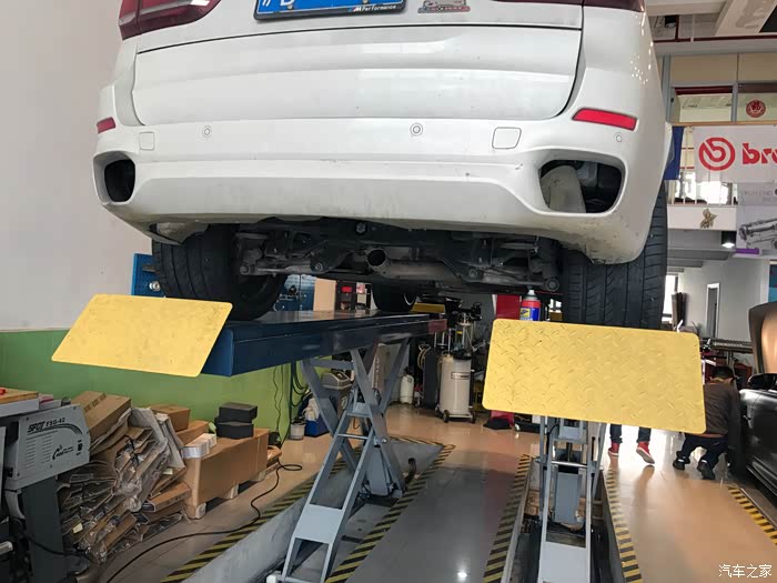

车子上架,准备手术!
量好尺寸,找准位置

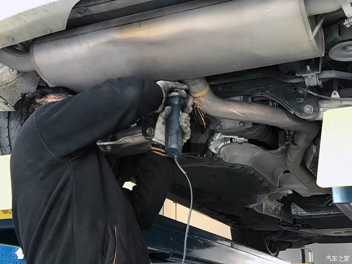

然后就是火花四溅,表心痛,为了浪,这些都是浮云!

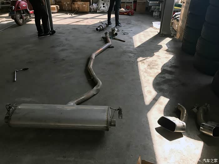

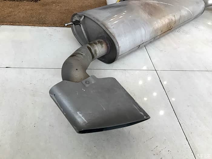

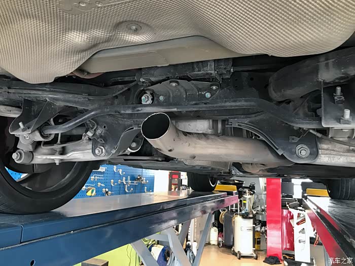

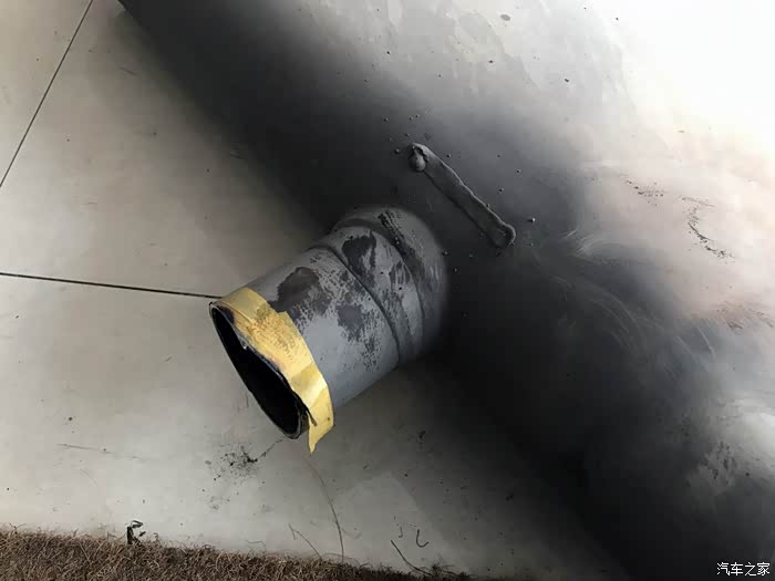

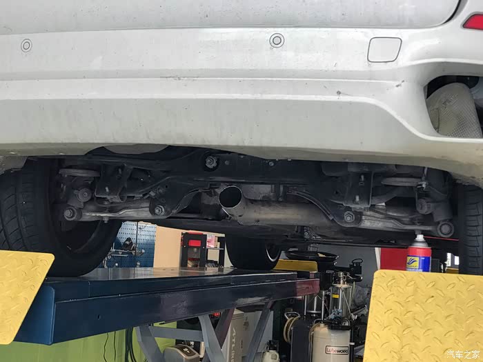

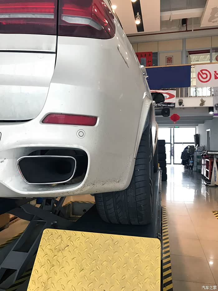

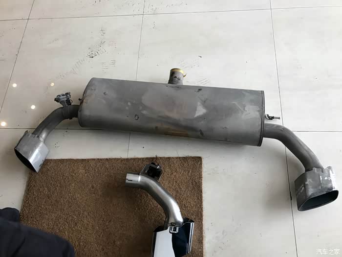

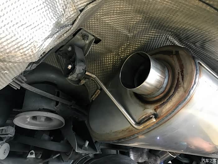

很快,原来的尾段被无情的切割下来了,左边菊花已残,右边还很新!你懂的,3000转嘛!
没有了尾段,是不是看起来很搞怪,不知道这样开起来什么感觉

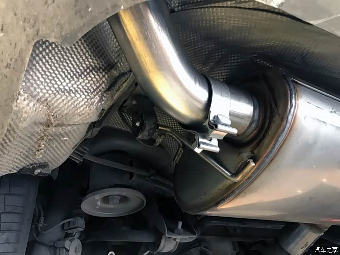

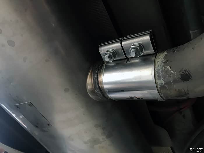

说时迟,那时快,尾鼓已经妥妥上身,全都原装位,傻瓜式安装啊!

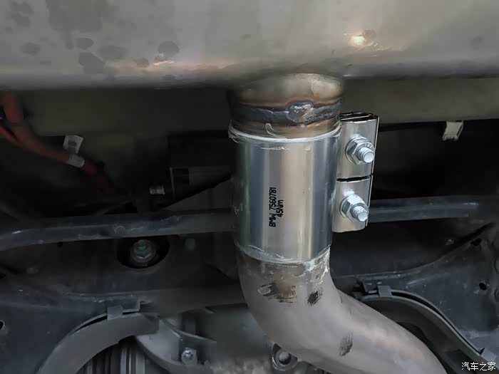

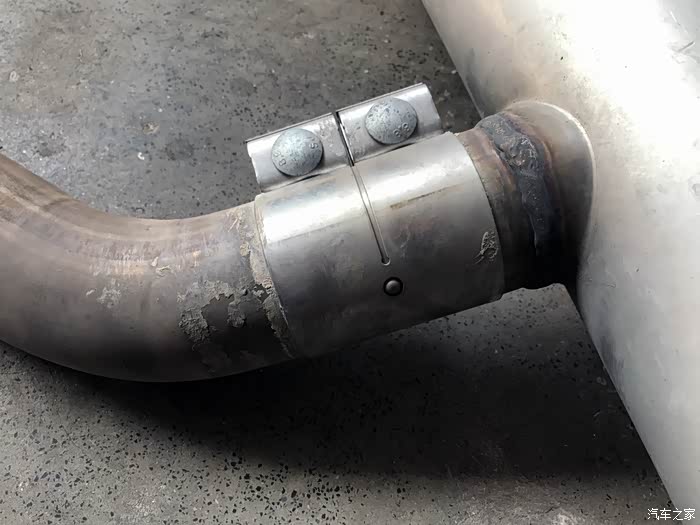

尾鼓跟中段直接管箍连接,无需焊接!
尾嘴的安装也异常简单,只需要简单调整到需要的位置,然后管箍锁紧即可!
前后历时半个多小时,就全部搞定!
程亮程亮的尾嘴,但是过不了几天,就要变成熏黑的效果了,你懂的!从此跟3000转说拜拜!

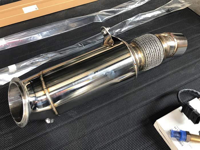

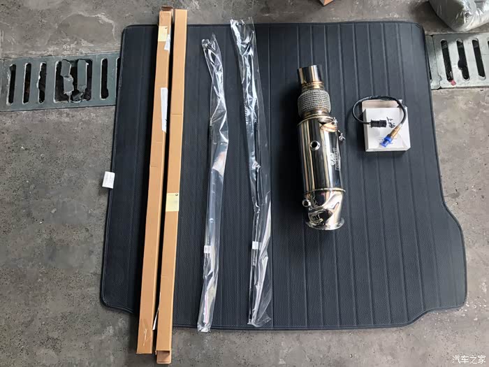

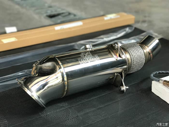

3月份经好友介绍和推荐,接触到了MKL厂家负责人,深入了解了一下MKL的头段!后来在犹豫竞技200目还是常规300目,好在竞技200目没有现货,让我保守一点撸了300目。

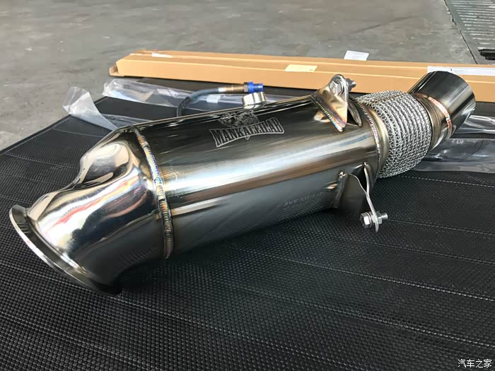

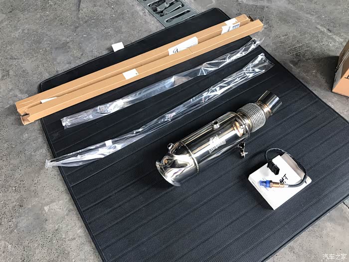

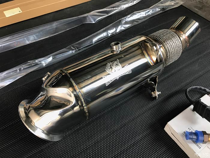

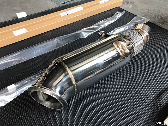

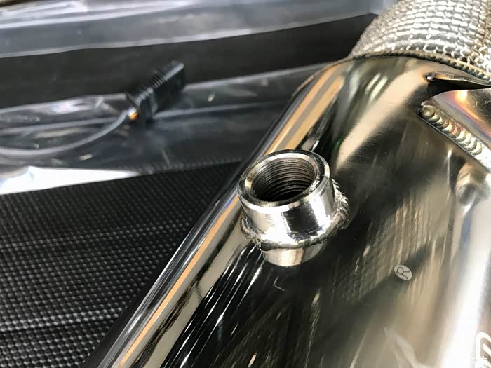

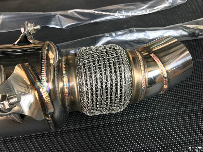

第二个主角登场:MKL 300目头段
同时,还把原厂一脚踢给装上去了

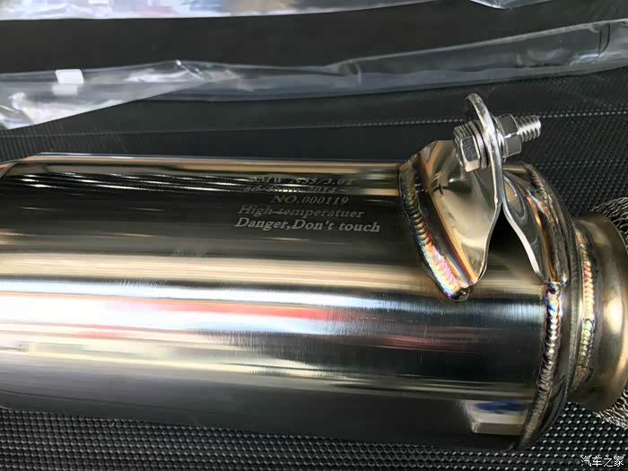

N55/3.0T专用,编号119!

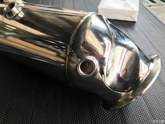

做工还是非常精致,工艺非常不错,看得出来是好东西。

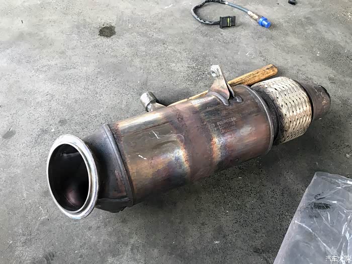

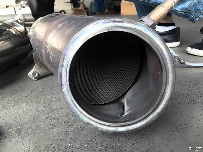

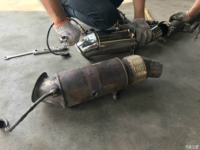

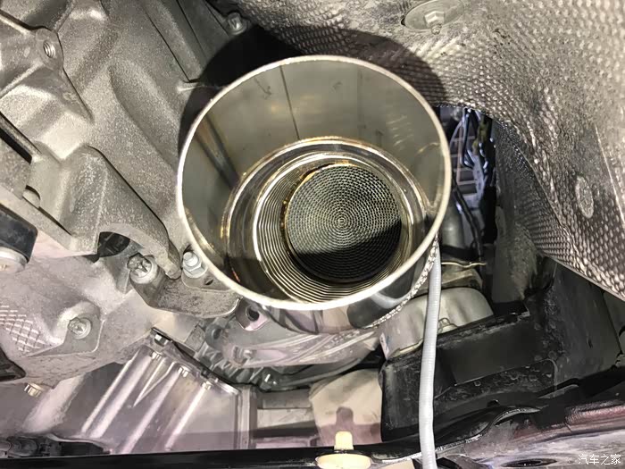

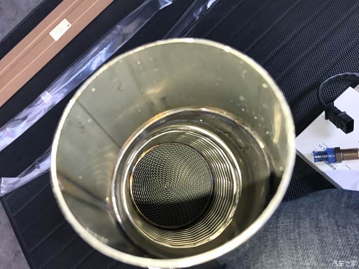

300目,三元催化!等下下面会看到拆下来的原厂900目。

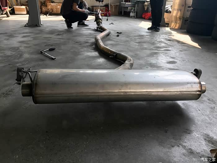

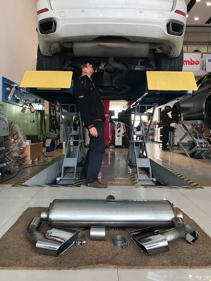

为了方便施工,车子需要吊起来!师傅们利索的把中尾段给卸下来了。
嗯嗯,才没有开多久,我的P排已经进入状态了(脏不拉几了)

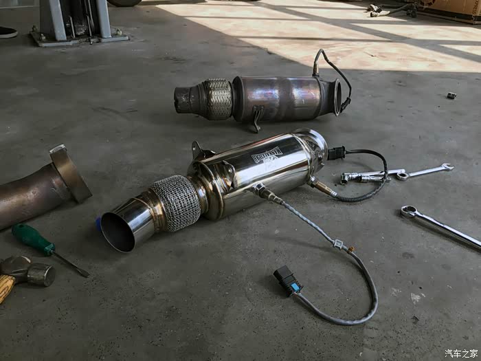

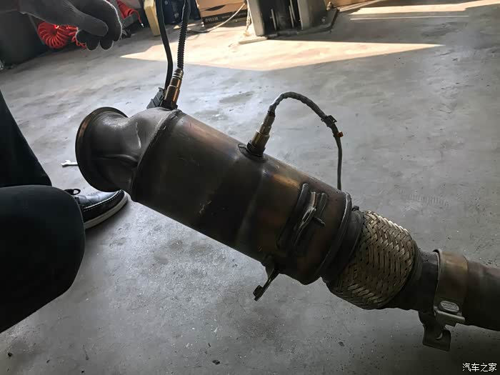

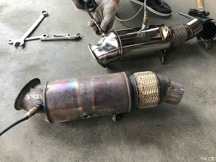

头段拆起来相对麻烦一点,好在师傅们都是身经百战,10几20分钟就给干下来了。
这密度 你叫N55怎么畅快呼吸呢。
300目,妥妥的!

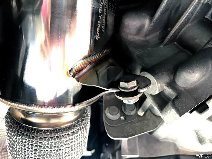

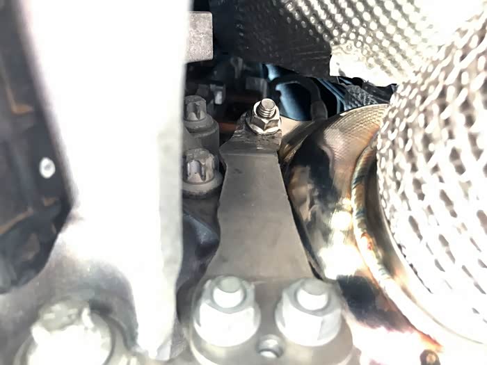

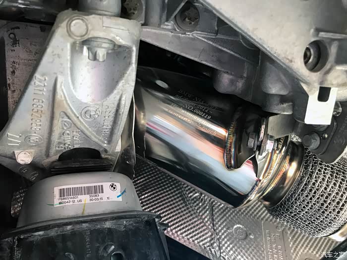

很快,300目的MKL头段安装了上去!
但是这个头段,并没有100%做到原装位,固定的时候,支架稍微有一点点偏差,好在师傅们手艺到位,微整形以后,完美装上去了。希望厂家能尽快做出改进,使得产品更加完美,更易于安装!
头段换上去以后,原来P排的各个驾驶模式和状态的声浪,都被等比例放大了,声音个人主观感觉增加了30%至少!那么我之前追求的再浪一丢丢的目的,再次完美达到!
