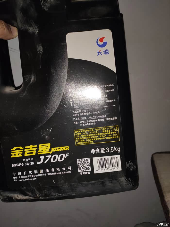

4升!长城是按重量来标注,它3.5公斤换成容量就是4升!所以你就将一桶全加进去就OK!车主手册133页标注:1.5翼搏机油包含机滤容量为4.4升,正常更换为1桶4升,如果你加不进4升还有剩余,那就说明你旧油排放的时间过短而放的不够彻底,残留的较多!

你旧油没放干净就是没放干净!我在4S能加进4升,我自己动手换长城机油也是能加进4升,而且都经过查看标尺确认符合上下限范围内.事实胜于雄辩.用事实说话,你自己看看帖你就知了!1.帖子https://club.autohome.com.cn/bbs/thread/f28b4d3deffca170/60296330-1.html 2.帖子lhttps://club.autohome.com.cn/bbs/thread/f55dd0d6c...
