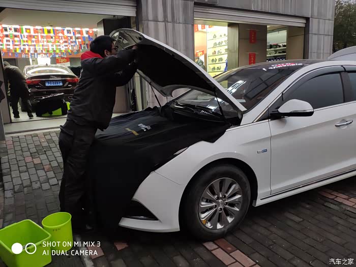

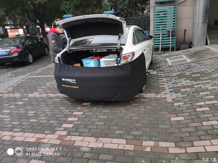

先把车身做好保护,避免在工位操作的时候导致车辆挂花

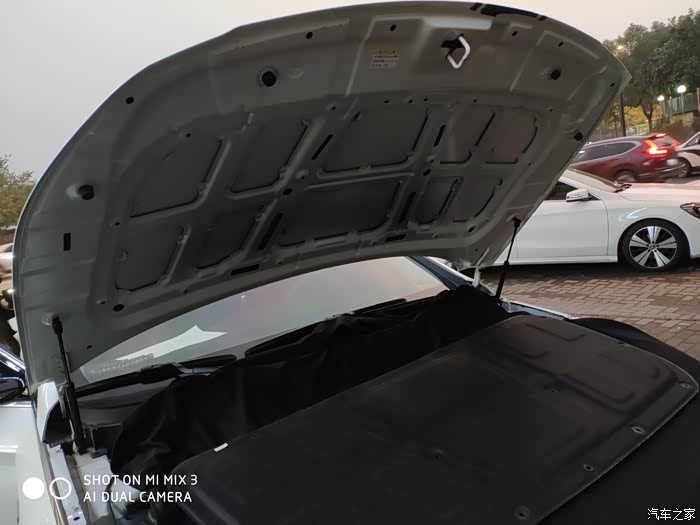

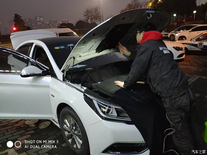

先来操作机盖隔音,先拆除机盖原车挡板
原车里面也就是薄薄的一层铁皮
贴止震板和隔音棉后,把原车挡板复原

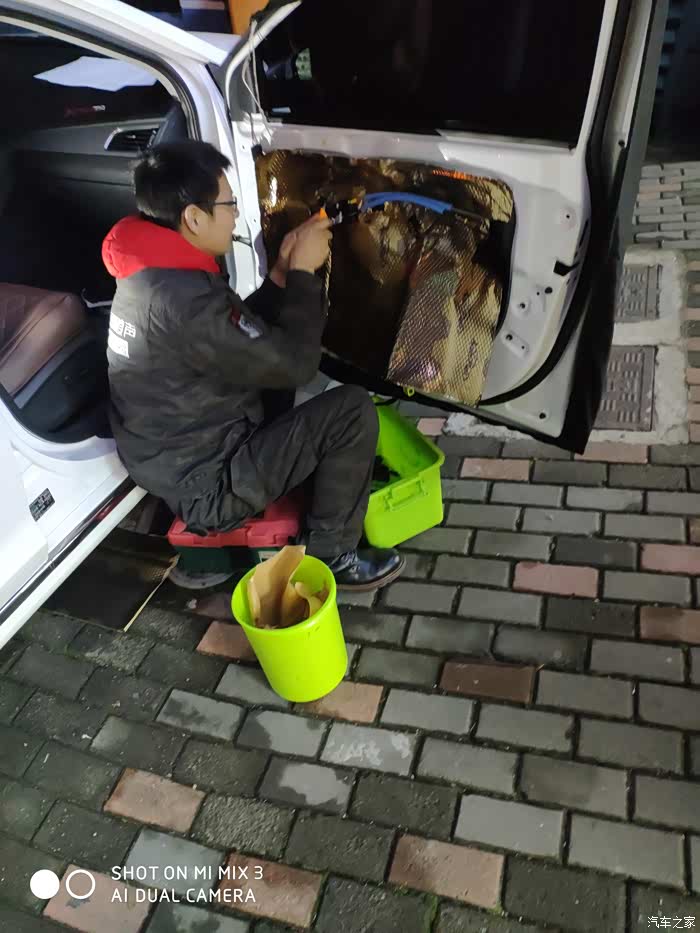

接下来做四门隔音。拆除原车门板
贴止震板
车门双层隔音效果
去除原车隔音棉,门板上的隔音也重新加固,相当于一扇门三层隔音,效果杠杠滴

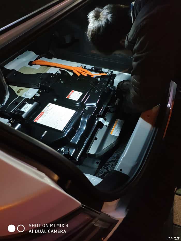

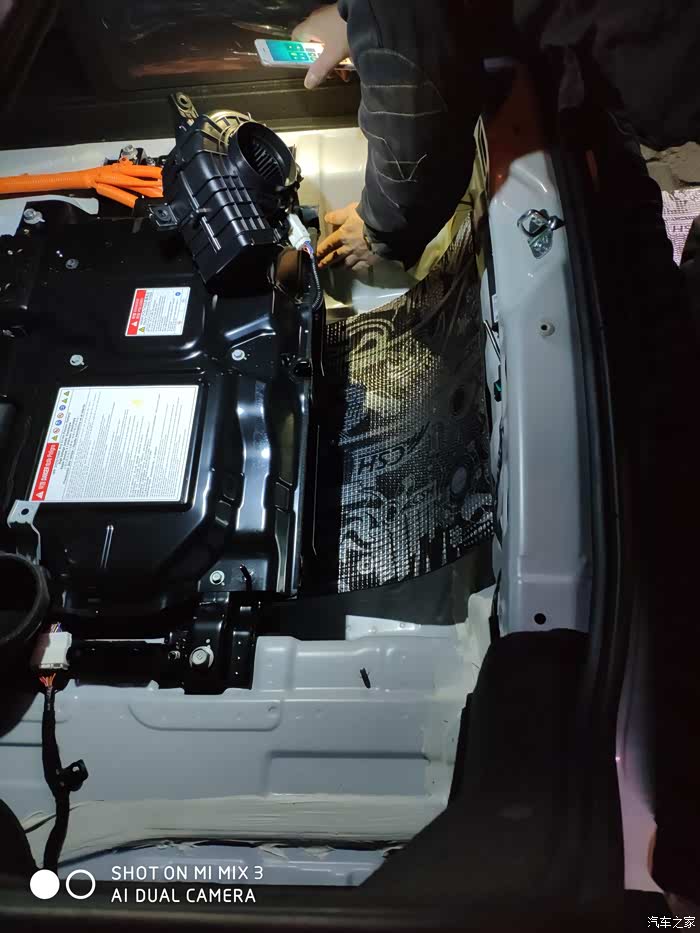

接下来是尾箱隔音,一层铁皮下是一块大电池包,有时候掉了点东西下去一下子拿不出来,就会一直造成异响
同样是使用止震板和隔音棉做了尾箱隔音

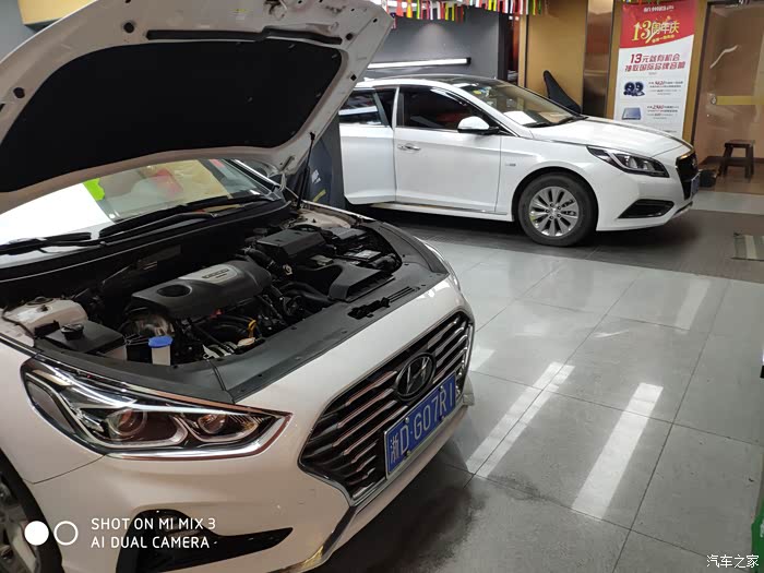

我快完工的时候来了一辆绍兴大哥的新款索纳塔
新老朋友的合影,也是唯一一次合影

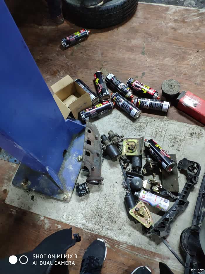

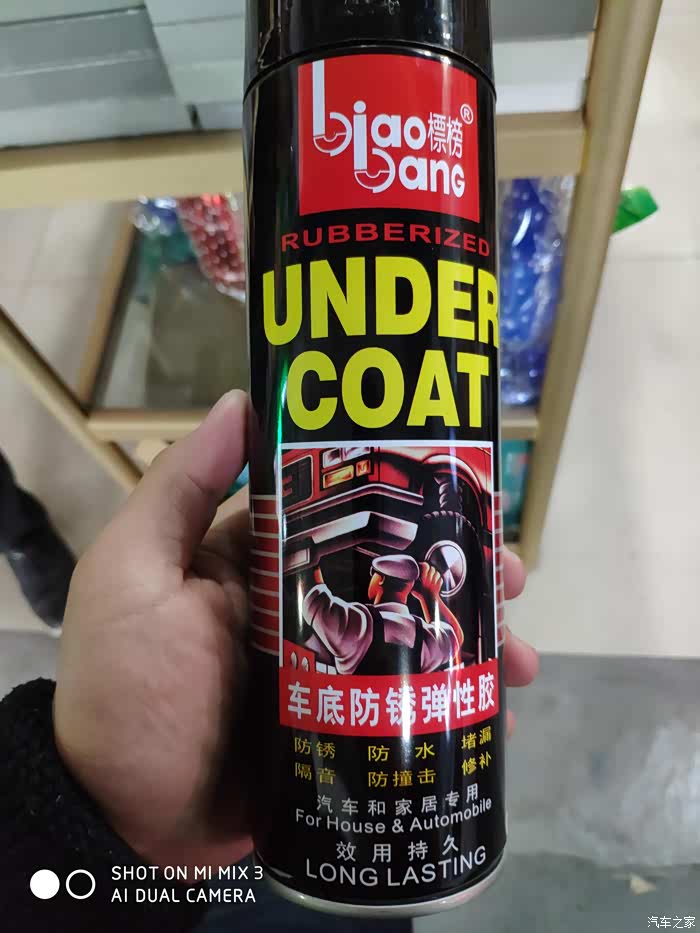

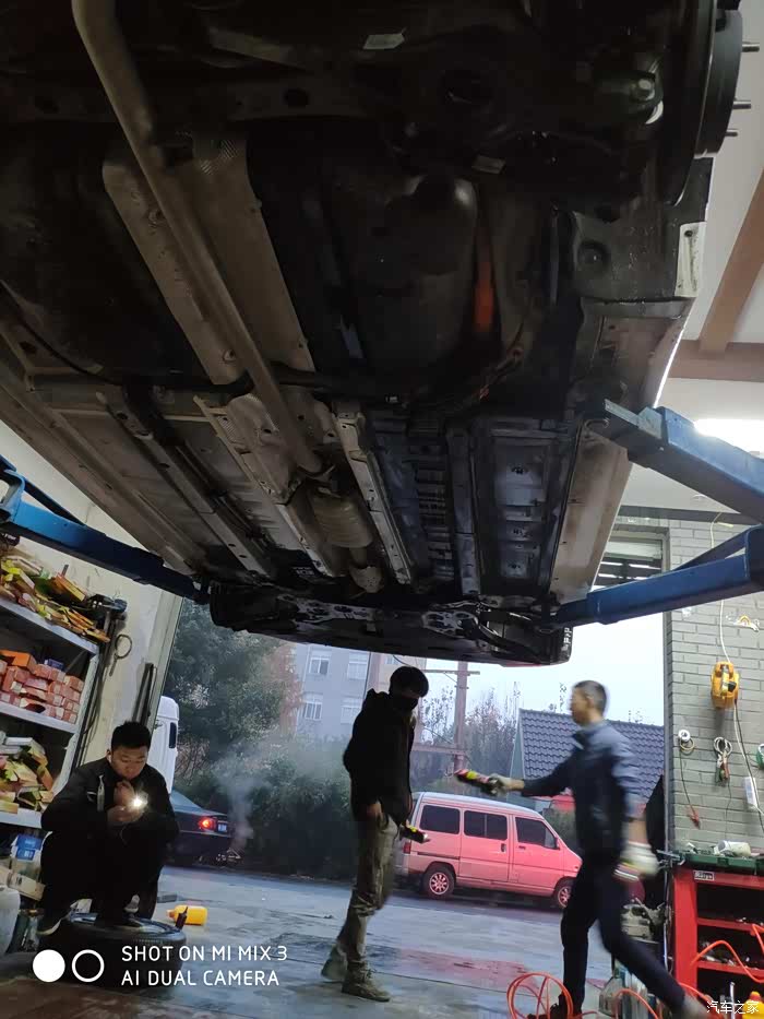

用了一整标榜水性自喷装甲,水性的味道小,油性的味道就很大了,挑选了许久选择了这个牌子

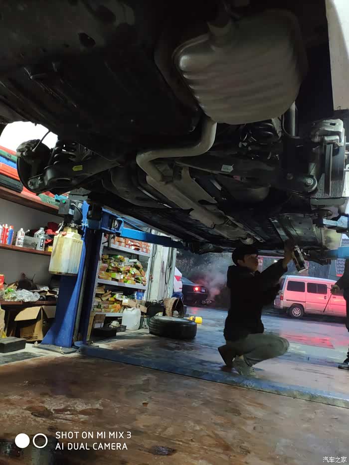

四轮拆了,上架
地盘装甲要一层一层喷,效果更好
一层干了再喷第二层巩固
最终12瓶全部喷完,一般轿车8瓶就足够了,当时狠的下心直接干完12瓶,不过说真的效果真是绝了,整车的静谧性得到了质的飞跃,一点都不夸张
