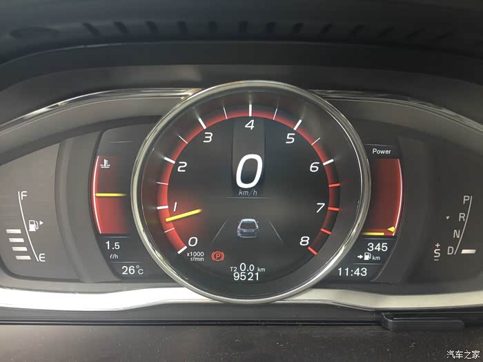

       沃亚智远 2015年第三季度提车,最长单日连续行车 1762公里,最高海拔 4100米,最低海拔 0.5米,行驶道路包括:市区、市郊、高速、山弯道、积雪路和非铺装路面。故障:仪表盘提示胎压不足需要检测,维护:仪表盘在行程 8800公里左右提示联系维护保养,于是预约了首保。驶入四川成都近郊的沃尔沃授权 4S中心时,公里表读数 9521公里。

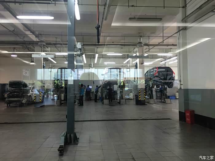

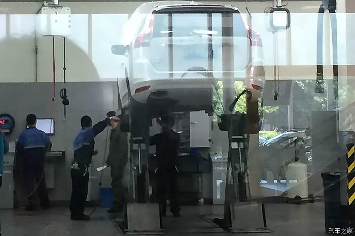

维修区虽不算大,但设施齐备,全部是标配。小众车型在工作日保养自然是贵宾级待遇,很快就进入工位开盖初检。

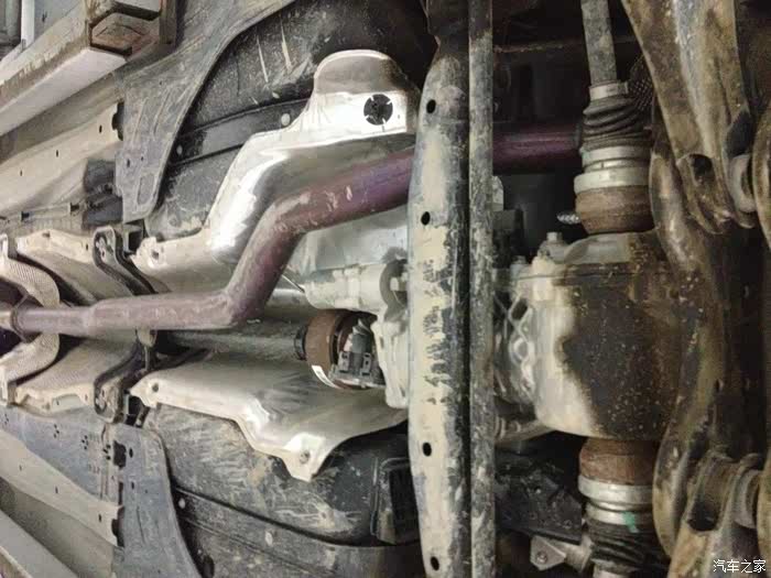

初检过关再顶起进行底盘初检,底盘初检过关后,开始放机油。同时,另两位技师开始对底盘部位进行全面检查。

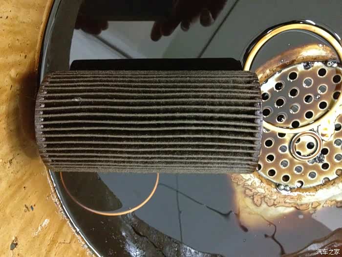

机油虽然看起来黑了,但其粘度还有相当余度,要么是原厂机油好,要么是发动机损耗小,再来 2000公里都行。
看看换下的机滤和油底壳螺栓密封圈,齐全了!这是首保三项规定动作:换机油、机油滤芯、油底壳螺栓密封圈。

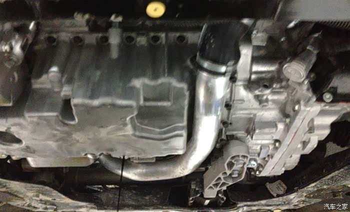

放完机油后,技师封好了油底壳螺栓密封圈(蓝色箭头所指)。
拍了两张底盘局部,人不淡定,拍的清晰度不够,以后再找机会补拍。

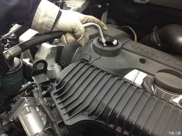

机油第一次见到这样加,由总储油箱经输油管在油量表监控下注入,不是倒桶装油,5缸发动机注油量为 5.5升。
接下来换装上这款沃尔沃德意志科技的机油滤清器。

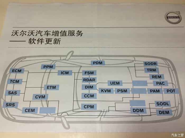

这时才注意到有条缆线由发动机仓接到一台专用电脑,一位技师不知何时就一直在忙着,是在进行软件
检测更新。
这是一项免费的增值服务,需时 40分钟,这样同步进行就省去了等候的时间,同时为我服务的技师增加到四人。

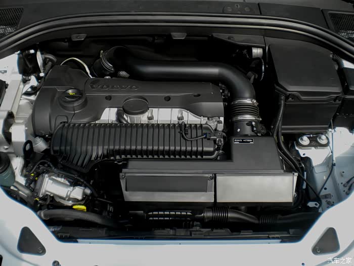

       维护保养各项工序完成后,技师用喷枪、发动机清洁剂清洁并擦干了发动机仓,再次重复检测了机油添加量
后,请来当班主任技师复检,这时,为我服务的技师增加到了五人。
       我注意到他好认真的检查如下部位(这是车主保养时应该关注的):

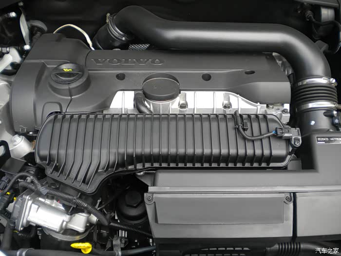

拧紧机油盖,检查机油量(黄色柄是机油标尺,抽出擦干后插入再抽出检查油迹位置)。

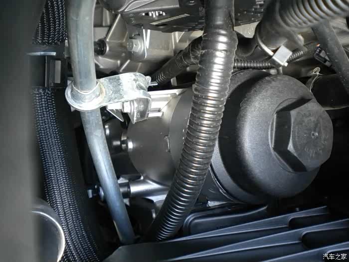

拧紧机油滤清器盖(对照上图位置)

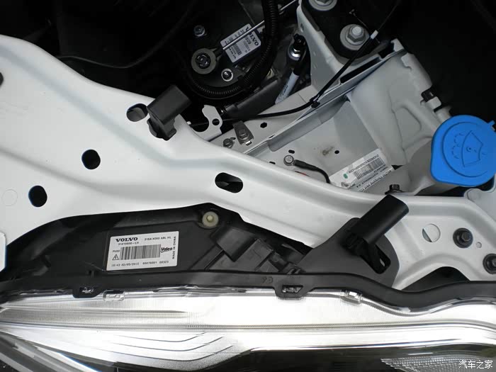

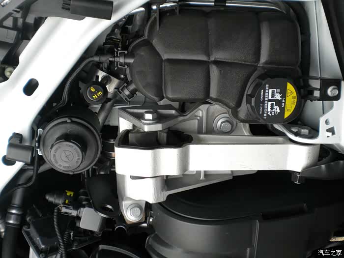

按紧雨刮水壶盖,检查水量(蓝色盖下面的半透明管)

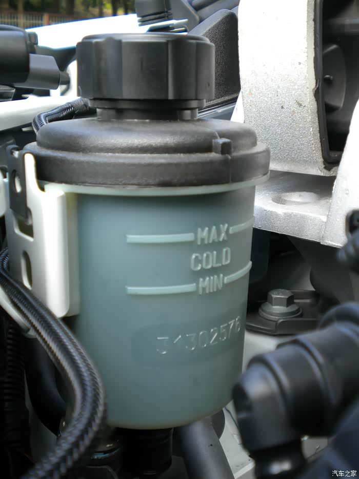

检查转向系统机油量(出厂时就这么多)

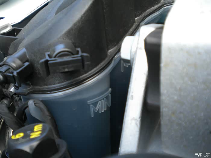

检查冷却液量(出厂时就这么少)
拧紧转向机油盖和冷却液箱盖

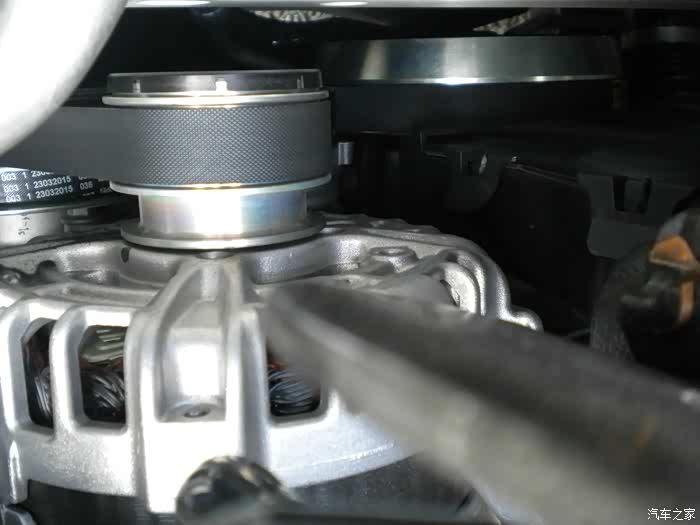

启动发动机检查,观察传动皮带。

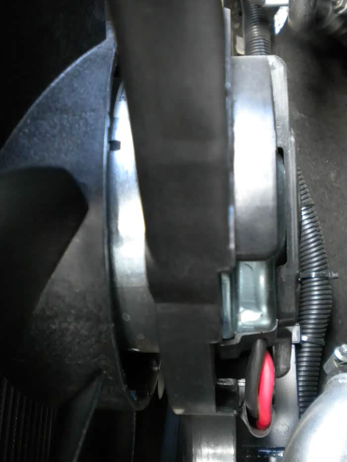

观察散热风扇

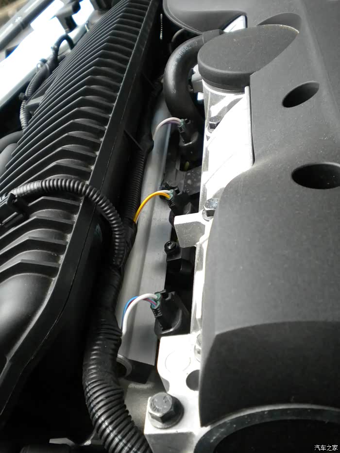

观察这种类似的接口,复检结束,签署保养工单,合上发动机舱,安排交车事宜。
