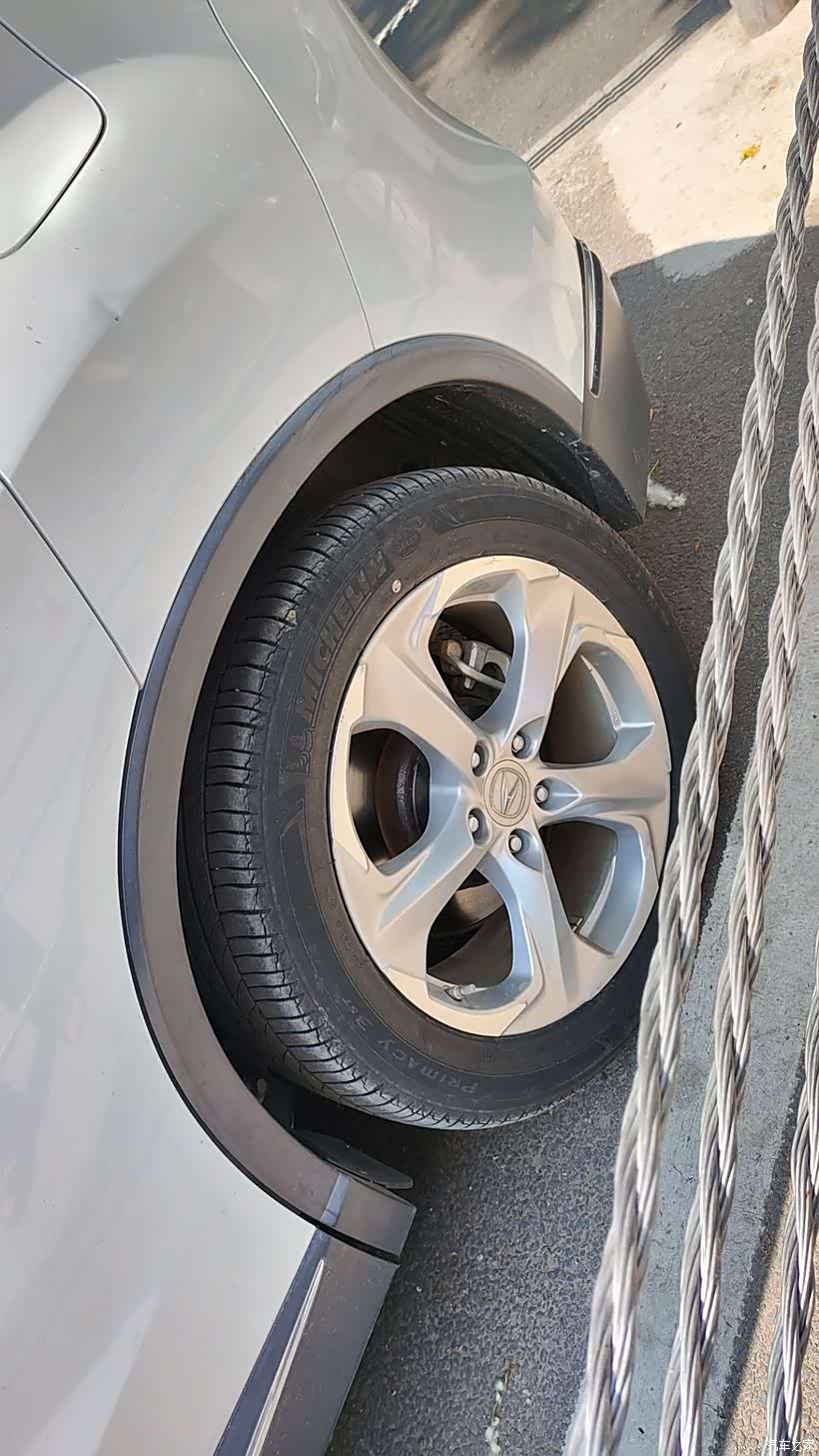

原车的米其林有多烂,不用我再多言,米其林让我失望始于2010年。这么多年生活经验的积累更让我坚信:不能轻信广告,不能相信同类商品中广告满天飞的品牌!
开裂之王米其林

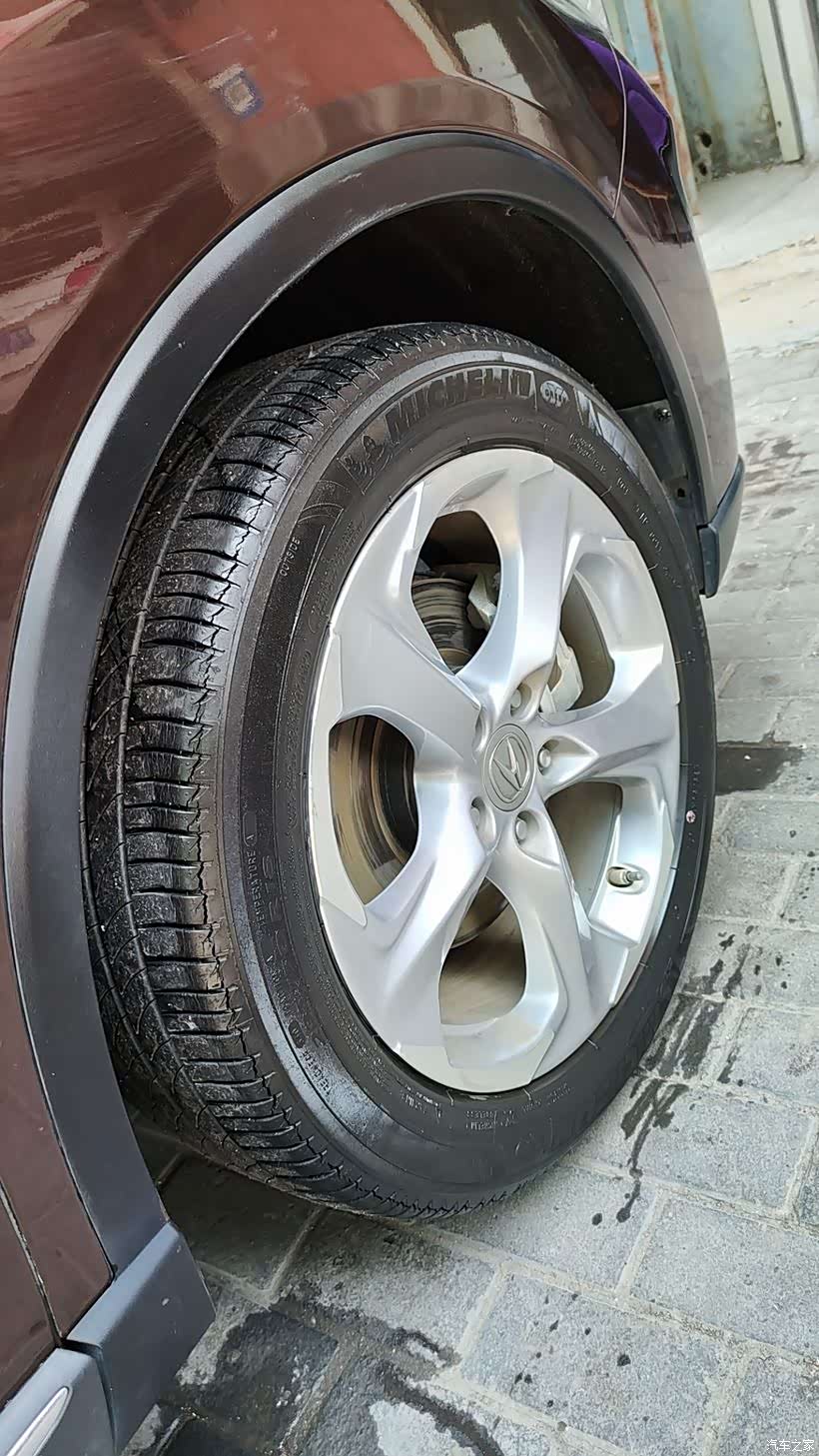

别人的CDX米其林也开裂

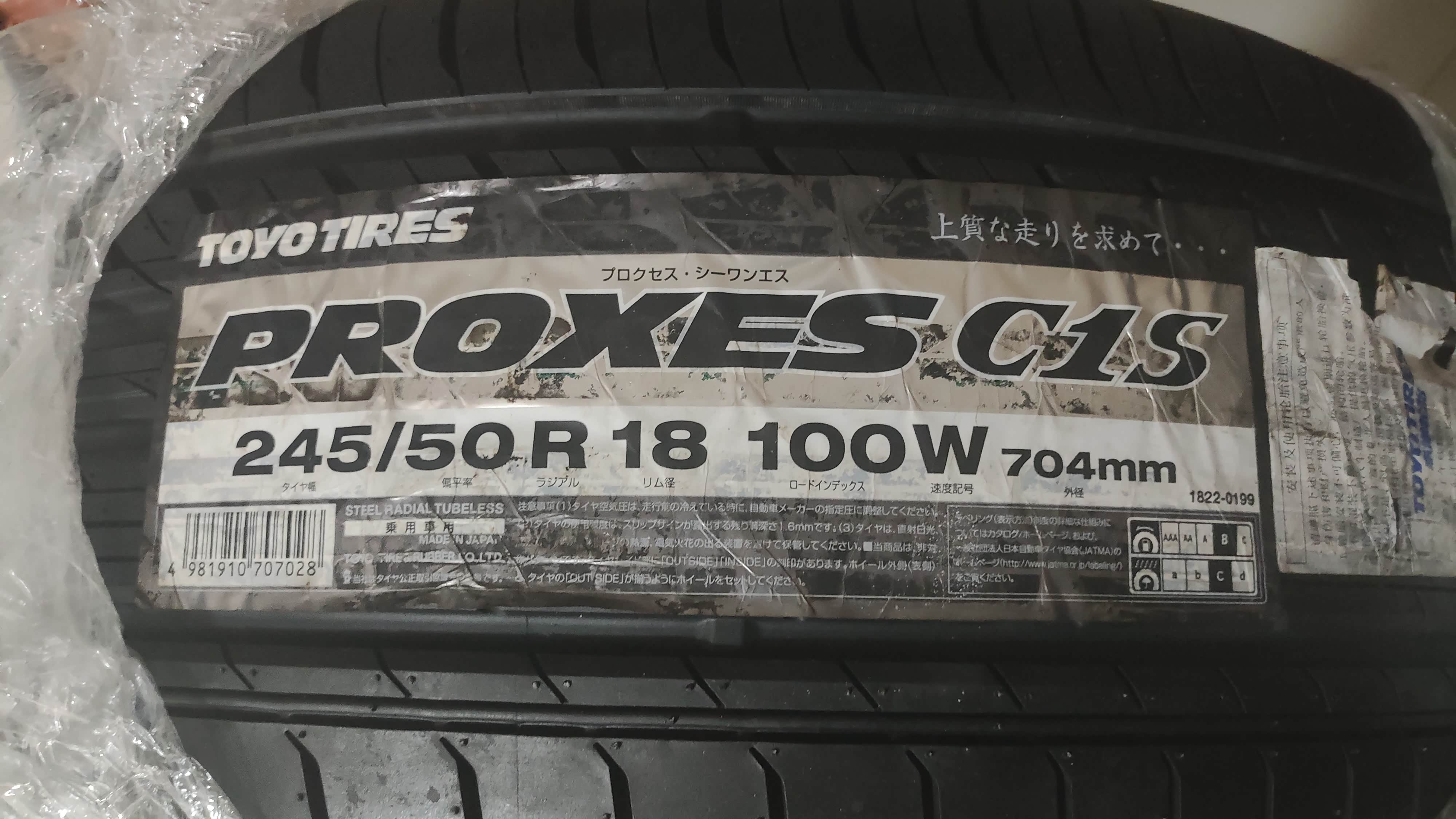

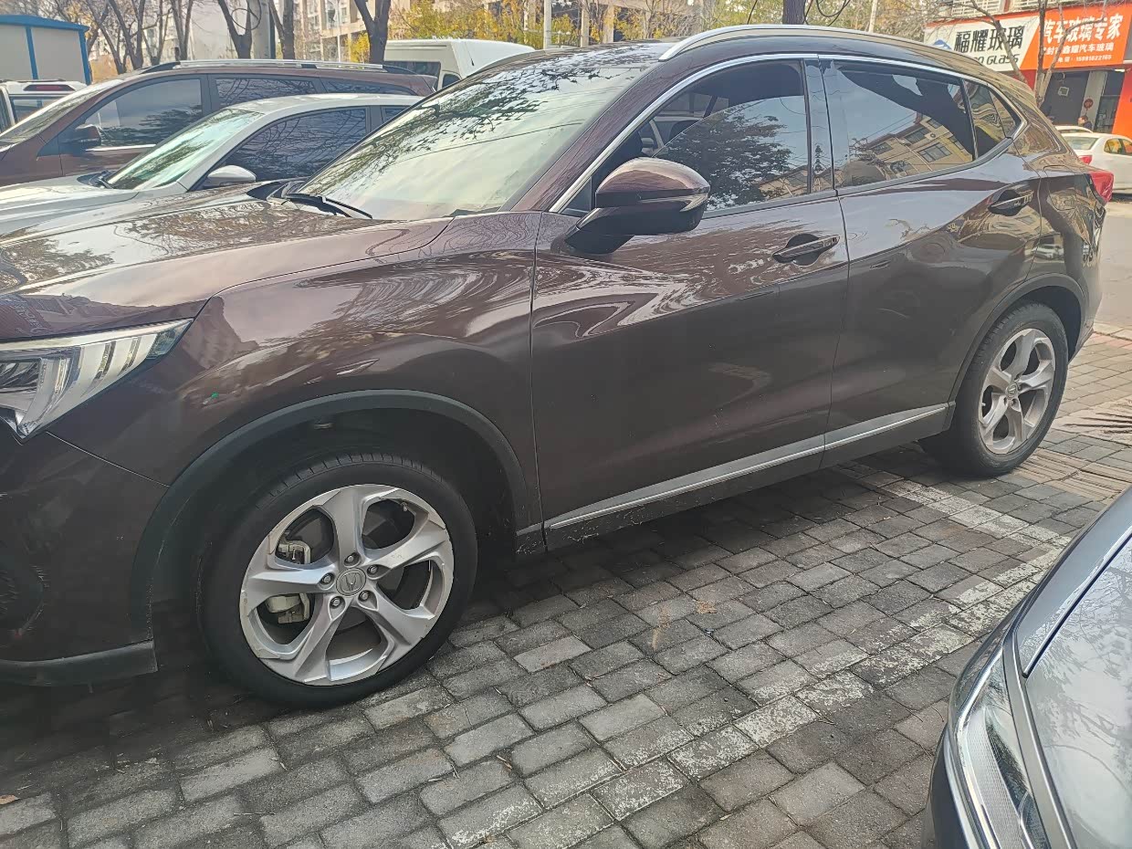

刚好捡漏一套TOYO C1S 245/50R18, 上车后视觉效果喜人,特别饱满!底盘也加高1cm,视野好了,开了两年,高速巡航油耗低了不少,顿挫明显消失了,但加速性降低了!
245/50-18,确实好看!
MADE IN JAPAN

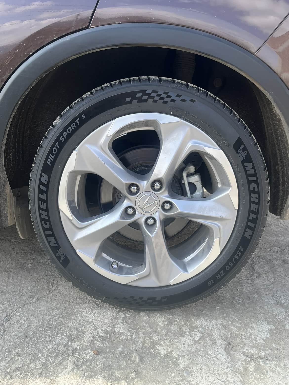

本来要换装飞劲245/45-18,奈何没有捡漏价,等啊等,搞来一对儿C1S 245/40-18, 装到前轮,肉眼可见前轮小,后轮大,一试车就是故障灯全亮,熄火也要连续按键2次!前后轮直径相差5cm, 传感器报警啊~启停也不工作。变速箱的顿挫又回来了,但是~,,,,,意外发现前轮减震效果奇佳!!!
前轮245/40-18后轮245/50-18,

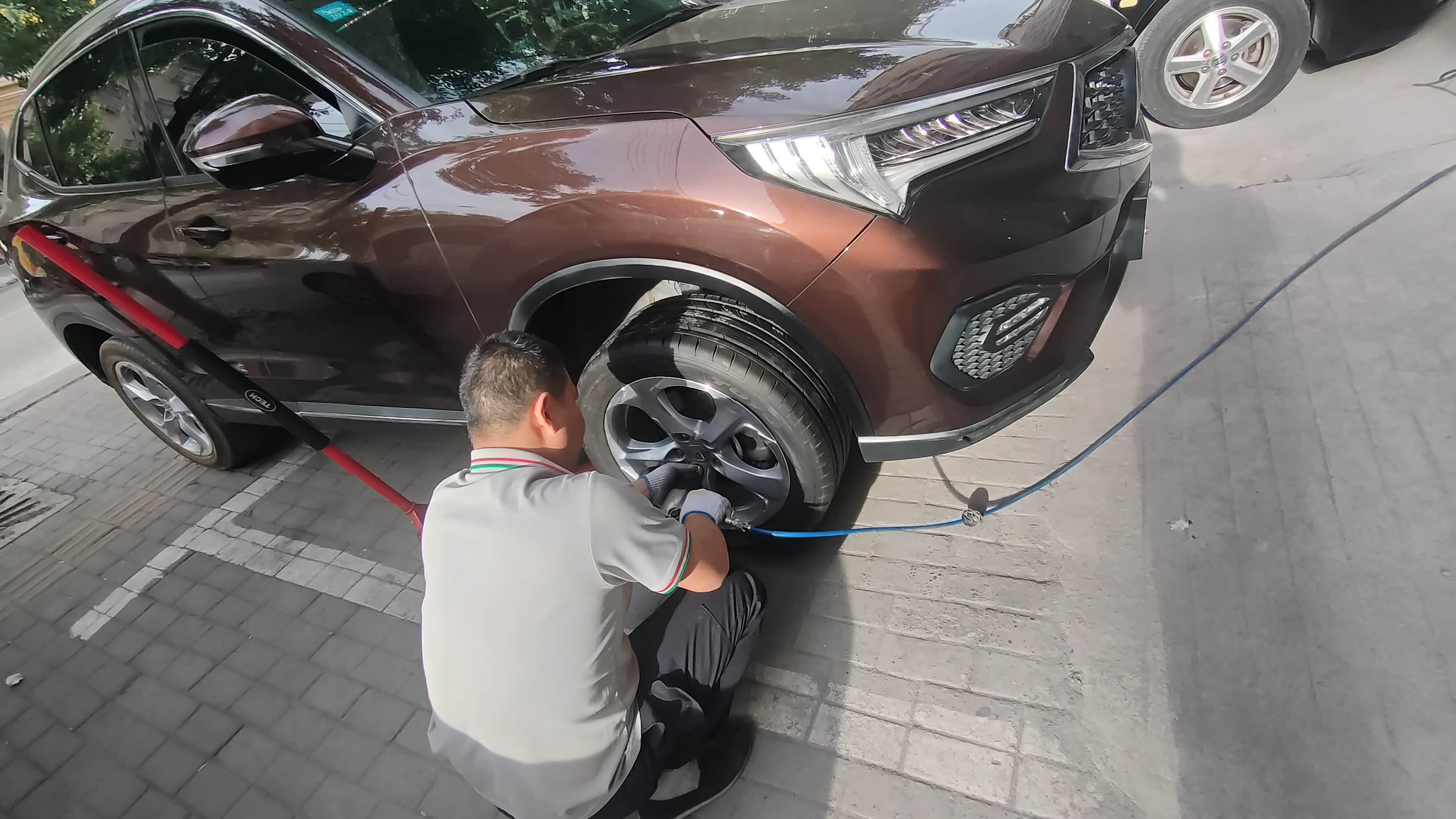

于是最后一次¥1200买两条TOYO C2S 245/45-18装车,后轮依然是245/50-18,保持前轮略小,后轮略大,体验完美!故障灯自动全部熄灭,一切恢复如初!
