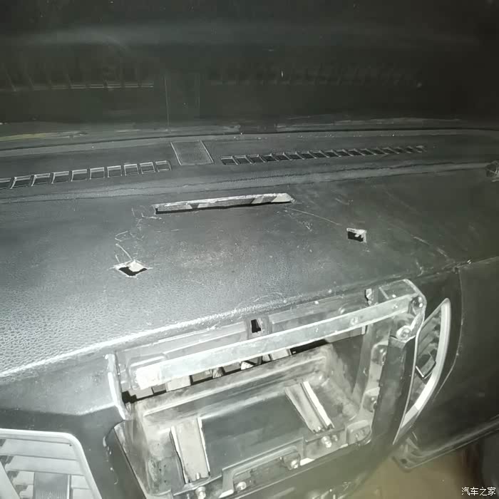

这是拆掉收音机,把上面面框割了一块扔掉,切了一块铁片固定在那两颗螺丝处然后还有一个洞是有用的,后面会讲
这上面也用刀切了孔,有用的
旁边照一张

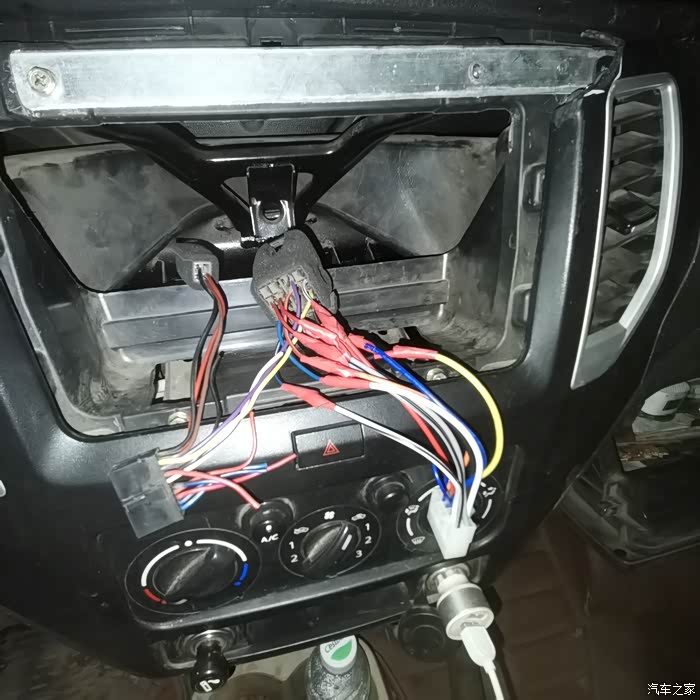

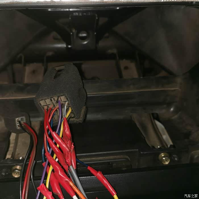

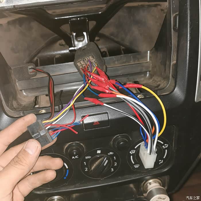

这个黑色头子的车子收音机后面的线束,白色插头是买的线束,找到相对应的线,把新买的这个接上去,有ACC,常电,小灯,两对喇叭
差不多就是这几根线接好就行了,多的线我把捡了包上,剩的就是手上拉着的这三根线了
这个电源插头还多一根功放的线,没地方接

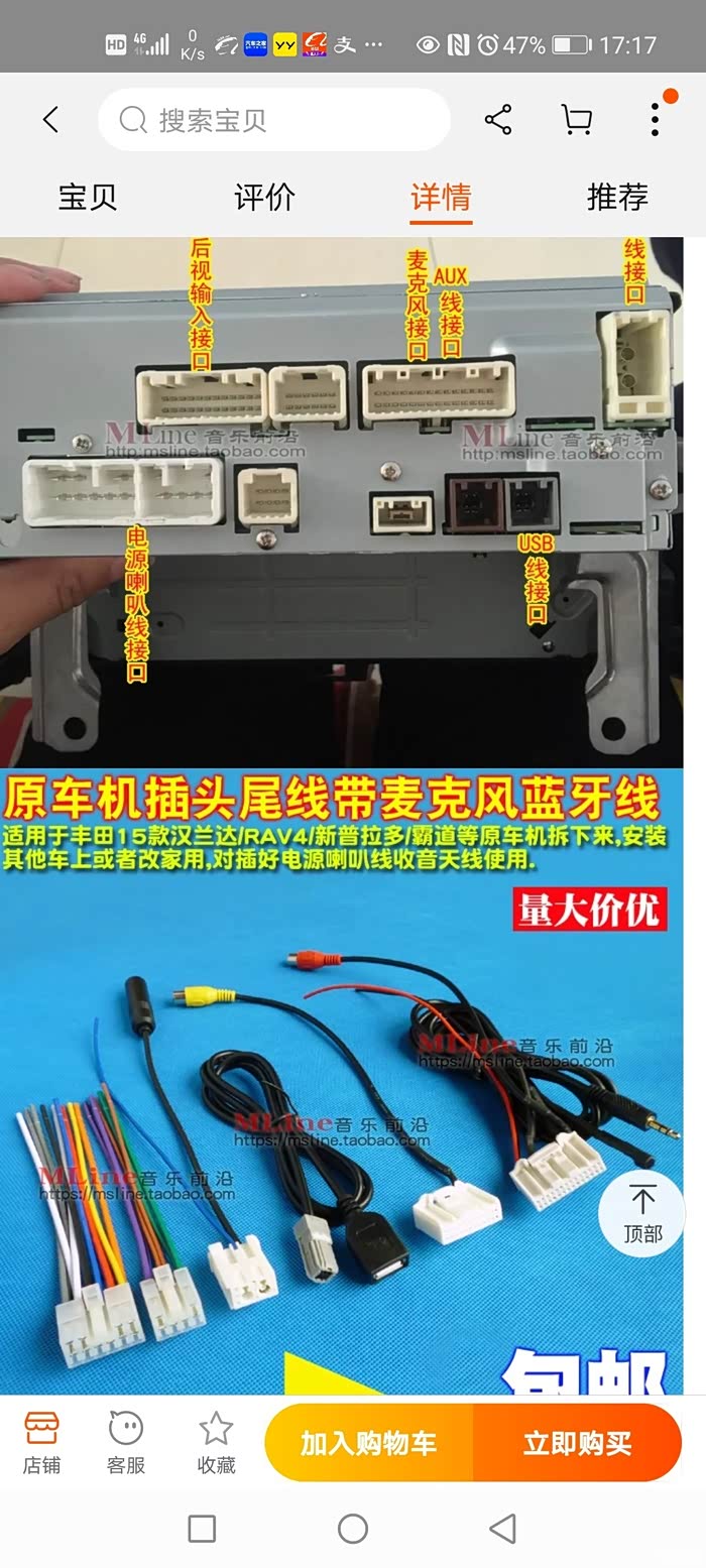

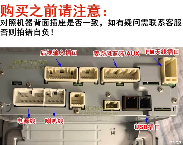

这是网上找的
这是某宝上卖家的商品详情页截图,我就是按着这个图来接的线
就这5组线头

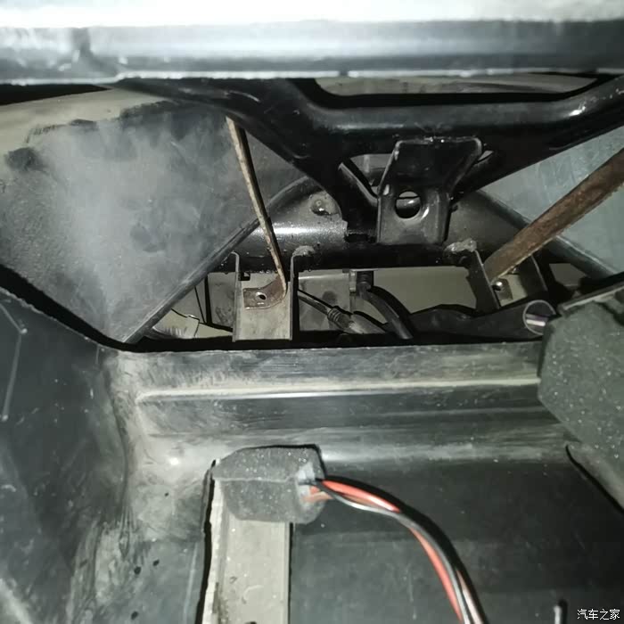

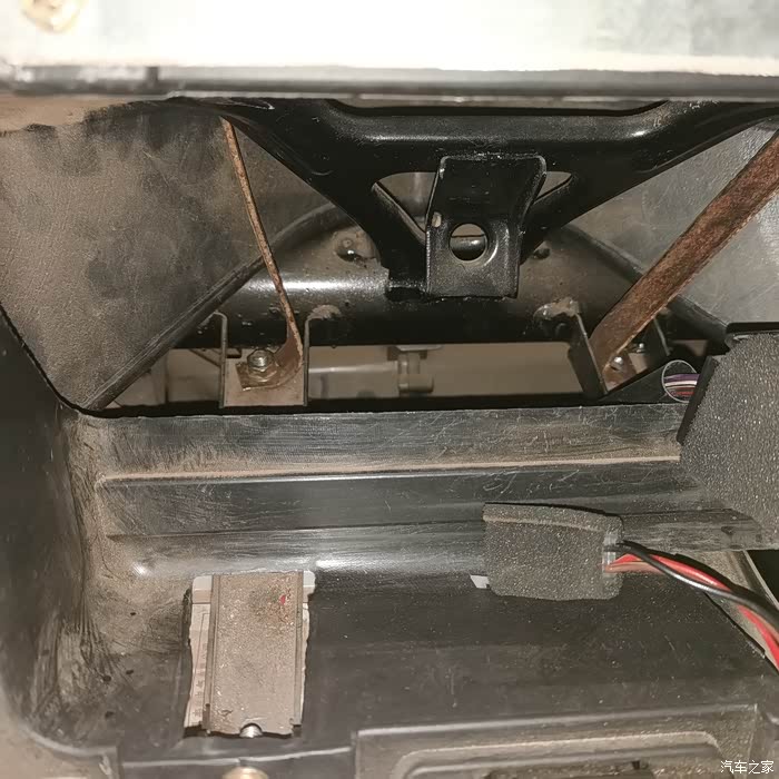

看到饰板里面的铁支架了吗?有两个洞,这两个洞可以利用上的
这个是细节图,铁支架的洞在里面一点

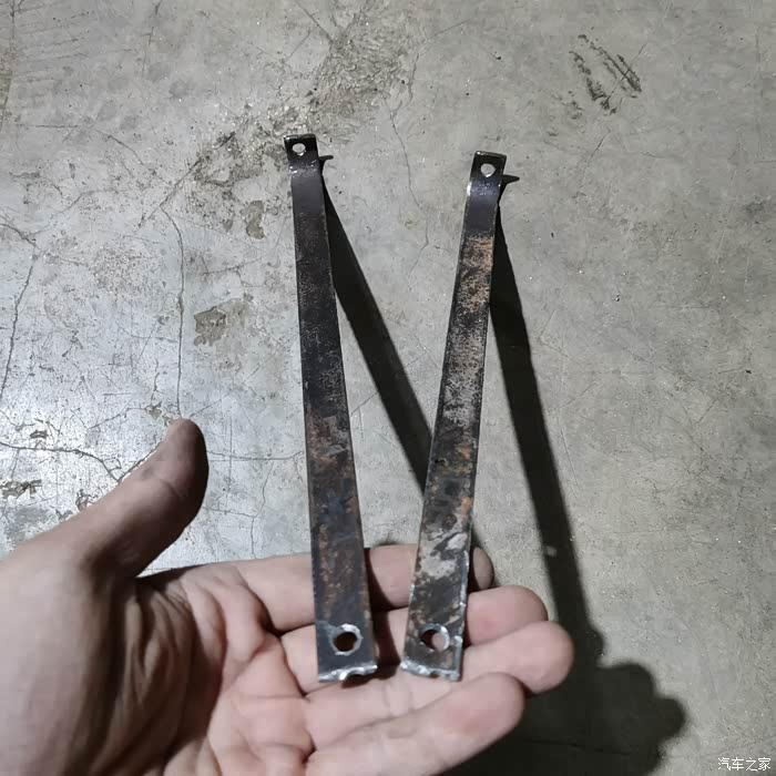

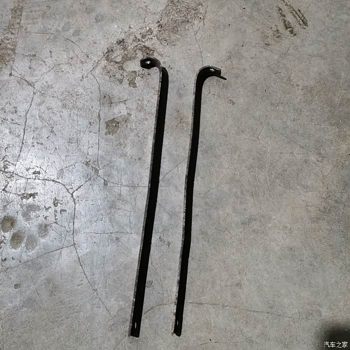

找的铁片,钻上一头的洞,再拿去车上量,用钳子夹着掰弯,弯度视实际情况调整,然后再量号尺寸后再切断另外一头多余的部分,然后再钻孔
这是钻完了孔

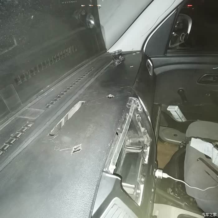

有大用处的
从仪表台切的孔放下去,放在那两个小洞上面
然后装螺丝,先不拧紧,后面要调整了才拧紧

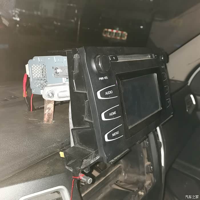

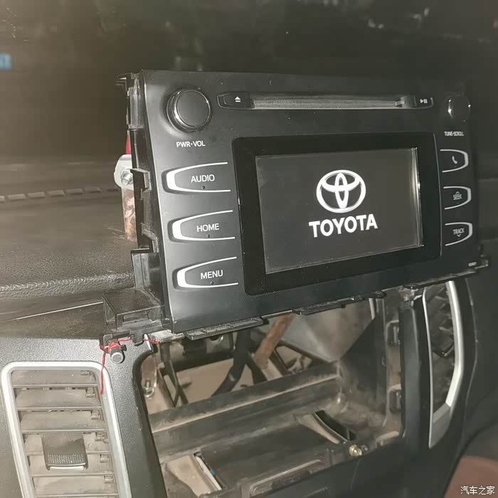

这里就看的到那个白铁片了吧,白铁片上面左边两个孔是固定原收音机的螺丝孔,就可以利用螺丝孔先固定铁片,铁片做长一点,这边再打一个孔,然后用这两个孔再把机器支架固定在铁片上,已经讲解得非常明白了吧
左边的支架孔用螺丝固定

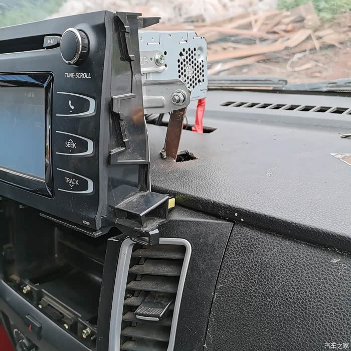

这个就是支出来的铁片,固定上面的支架,另外一边也是这样,总共四个支架点,前面两个,旁边做两个铁片再固定两个就可以稳定机器了

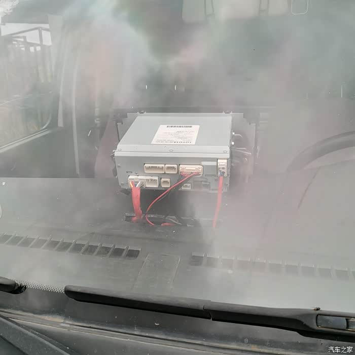

固定好了就是这样,放在仪表台上面
这是后面的线束钻出来,插上就可以了

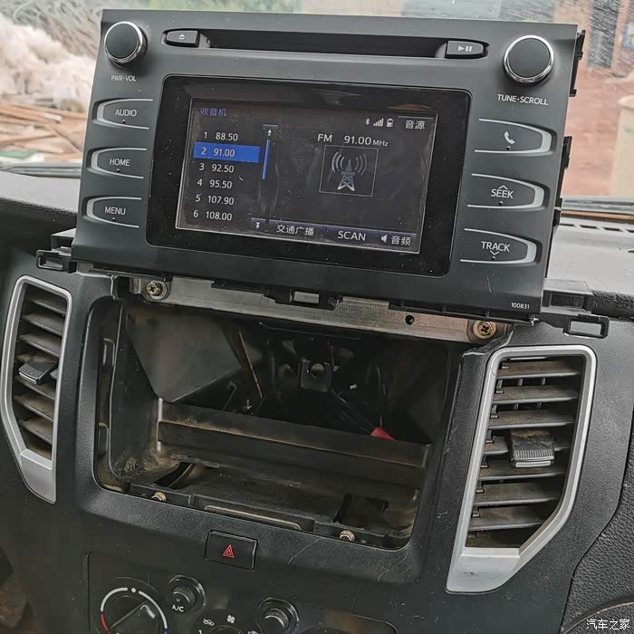

通电菜单状态
收音机播放状态

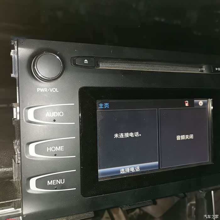

这是主页

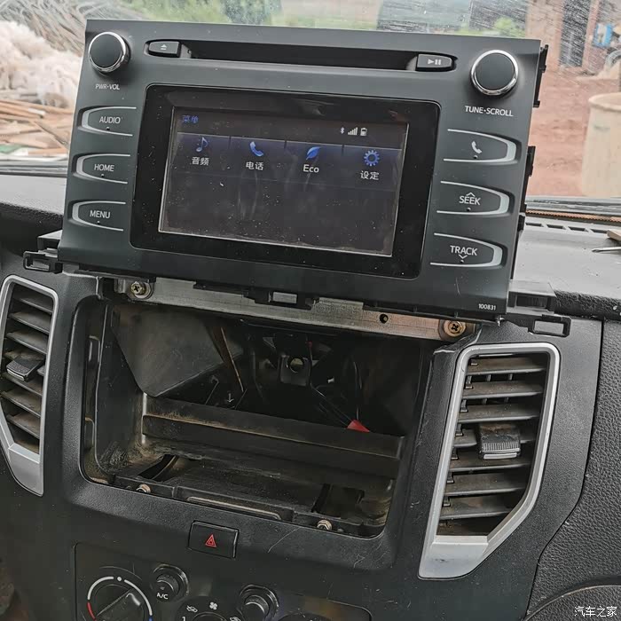

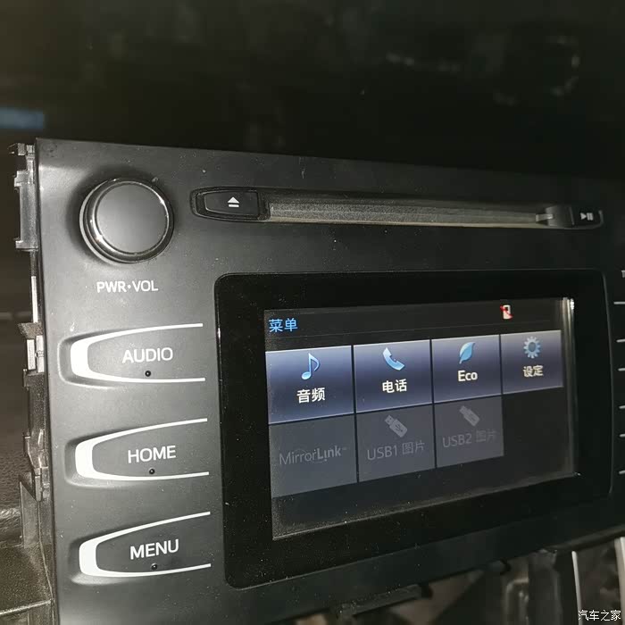

这是菜单,带蓝牙电话功能

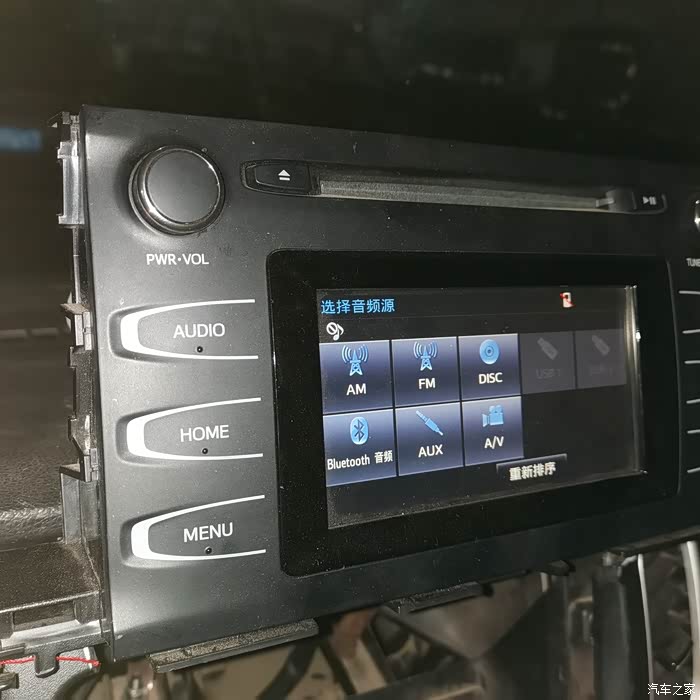

这是上一级点了音频,然后跳出来的二级菜单,可以选择音源,有AM ,FM,CD,蓝牙,AUX,还有外接音源,
这是那个ECO点进来就是这样子,对我没用处,不知道后面的哪根线是管这个的,

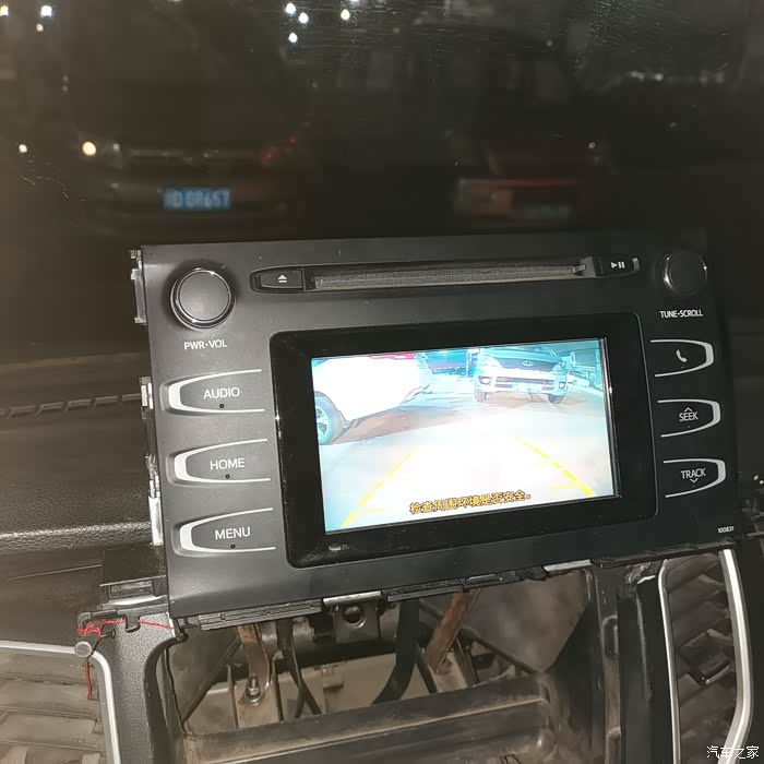

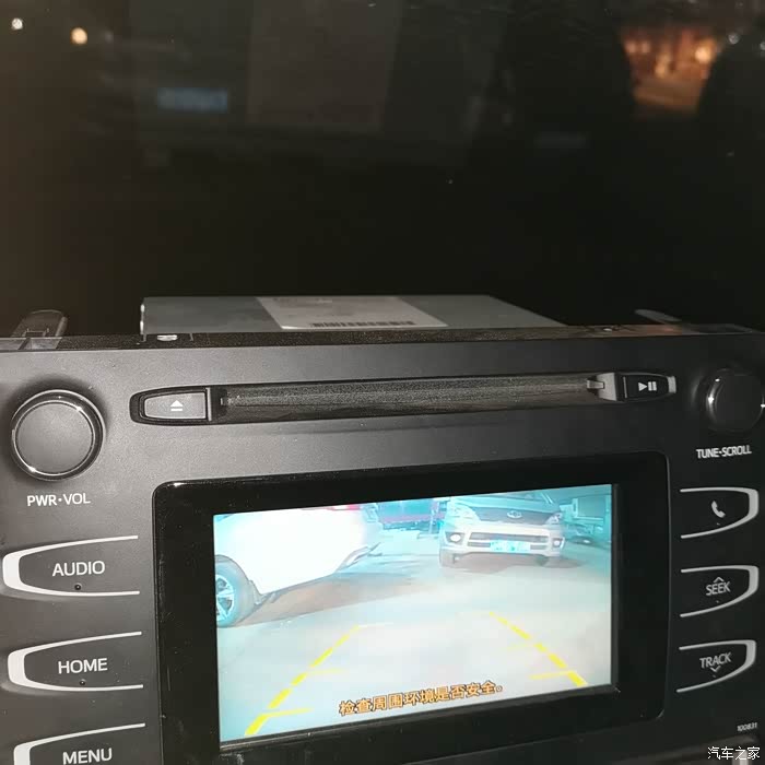

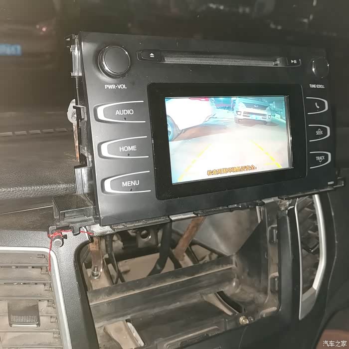

这是倒车影像的画面,还有左下角我用小红绳固定的东西是话筒,打蓝牙电话的时候就是通过这个东西采集声音,然后别人说的话是从汽车喇叭发出,其余多的线束我都藏在机器下方的空间里,外面看着就挺整齐的
改天再找一个大的方形洗洁精瓶子,拿来算好位置,割一个合适的尺寸,放在原车收音机的地方,把这个空荡荡的地方挡住,做个储物,放放手机也好
倒车影像
