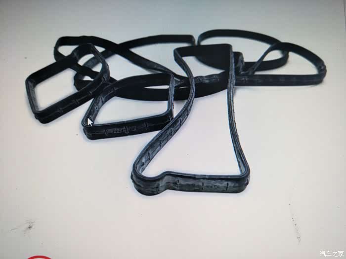

淘的垫子说原厂,N年的老店,就他了。忘记拍照了 借商家的图。

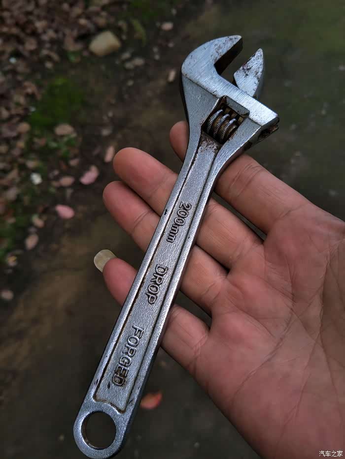

6寸活扳,指甲有点长

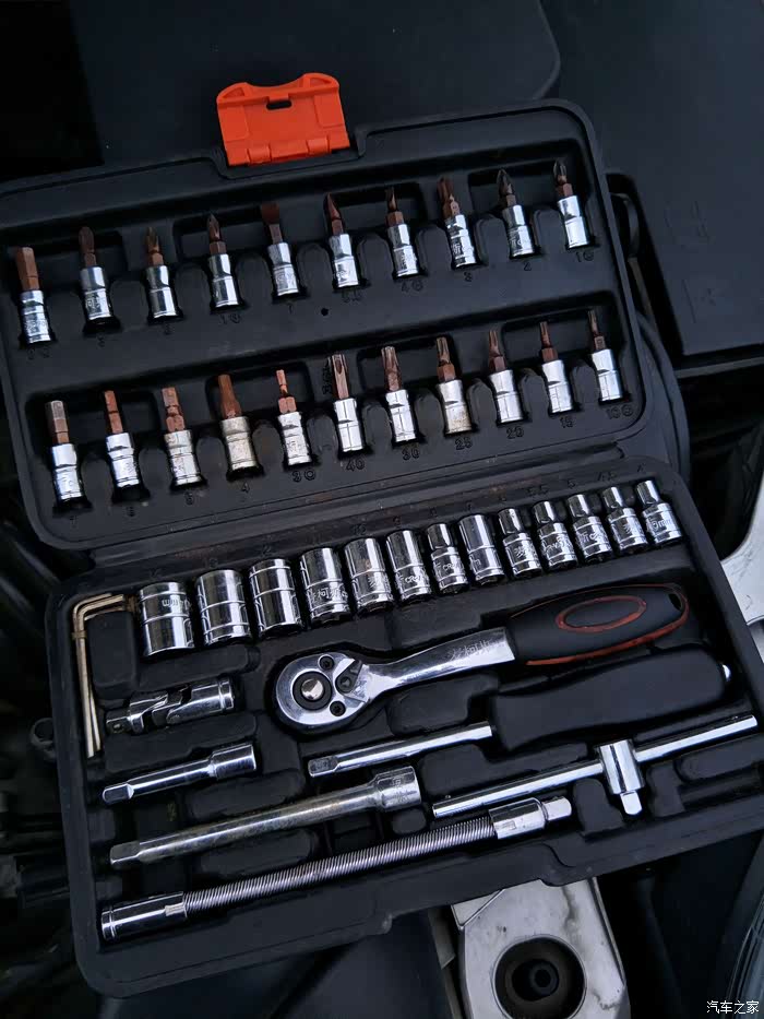

棘轮扳手,用担心力太大把螺丝拧滑了

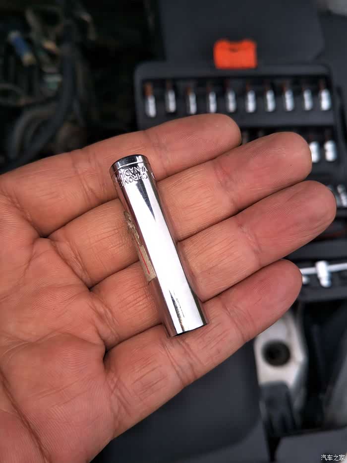

加长的8mm套筒工具店有卖的10元一个,有几个长螺丝要用,然真下那几颗螺丝。

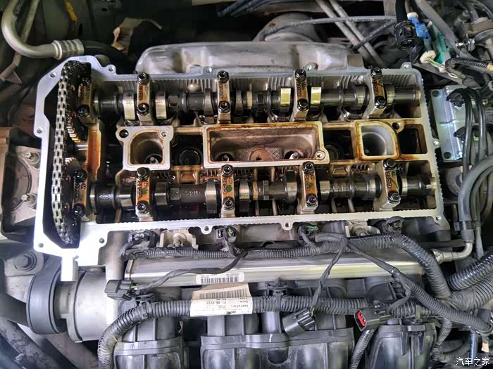

开拆直接拆开的图,

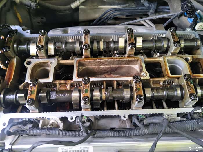

外圈擦干净了,才想起拍几张。
12年的车跑了有10w了,以前都加的银美孚,这加的金美孚差跑了1w公里。
用旧的洗车毛巾一点点擦,擦掉的喷点化清剂在毛巾用点力就掉了,能用硬东西铲刮,缸体铝的容易弄伤,要搞伤了接触面就麻烦了。这个中间的螺丝孔周围怎么有硬伤??
