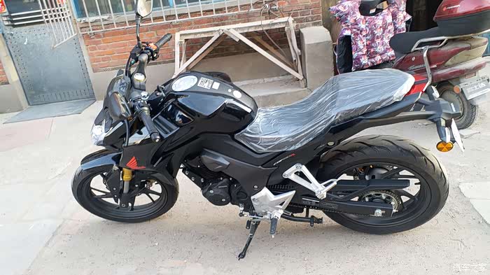

首先说一下,本人是头脑一热那一种,之前从来没有骑过摩托车,
最近刷抖音,都是摩托车的视频,感觉不错,头脑一热,当时去就提了一辆,由于对摩托车不太懂,大家都说本田的车骑着可以,因为骑不坏,当初本来想选择铃木250了,但是由于接近于3W的价格,加上自己从来没骑过,怕买了不喜欢,就没买,但后来,这个骑到第二天,我就感觉动力,完全满足不了我了。。。。。
师傅装车,14000的裸车价格,买的国三的,我也不太懂,如果当时再讲讲价,应该还可以便宜。

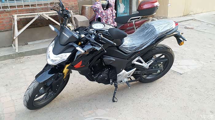

一路上回家, 过马路都是推着走,因为从来没骑过摩托,第一次还骑个国际档的摩托,有点小害羞,有点生涩。。
当时骑到路中间,感觉车子打不着火了, 后来才发现,是右手边的那个熄火开关开了。。。

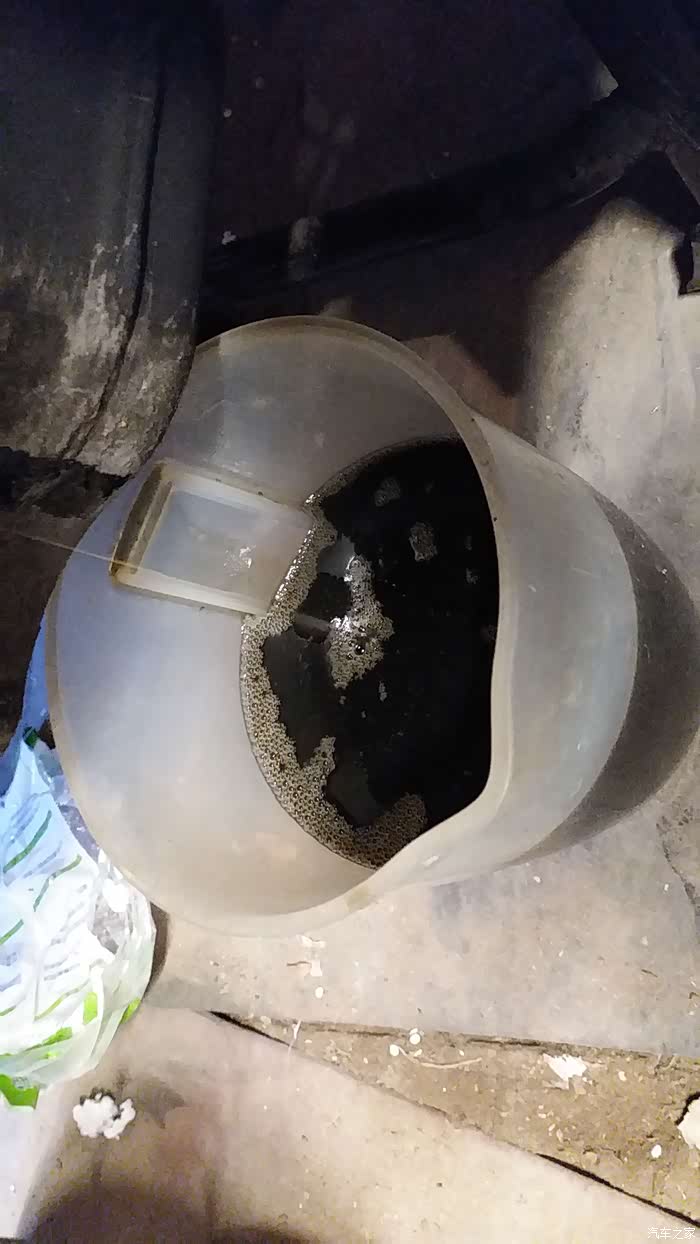

300公里换机油,自己换得,当时被销售忽悠了,说送我一瓶原厂机油,其实本来第一次保养就是免费的,换出来的机油和销售人员都很黑,很黑。

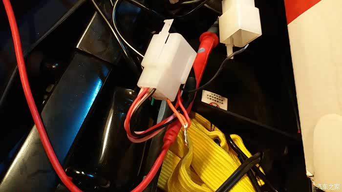

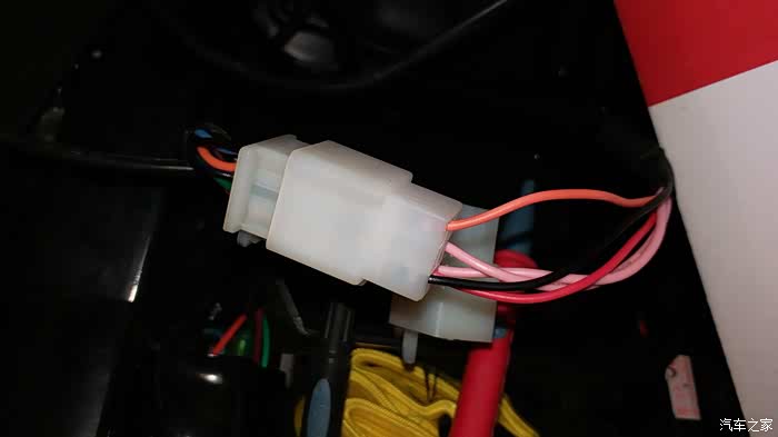

加装USB接口

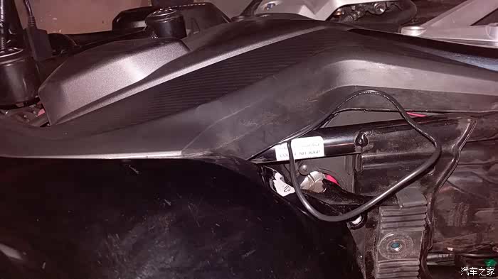

 这个R的车型不像X那样原厂带USB充电,这个要自己加装, 幸亏自己懂电,然后在网上买一个充电器,不会装的兄弟可以看我的方法。我的方法接,可以在不开钥匙门的情况下不耗电,这样就省得直接从电瓶接电瓶馈电了。

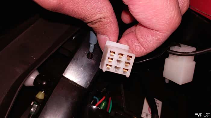

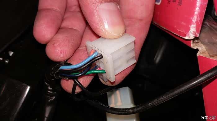

把后座打开,车的左侧找到这个接头。就是插防盗器,和GPS的接头

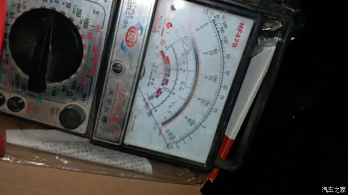

用电表试一下
橙色的这根就是。,

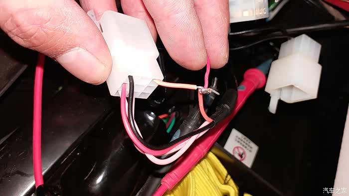

把橙色那根断开,
断开以后再引出来一根线,作为USB的火线,
这个是地线,随便找个螺丝搭铁就可以了,
成功。。
接好之后,再把充电线从后座引到车把就行了。

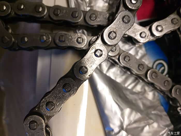

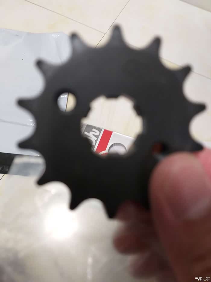

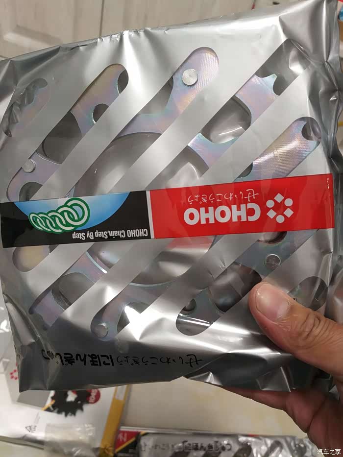

换车链子
原车的车链子是非常闹心的,暴力驾驶的话,不超过100公里 你就链子就松了,而且异响,特别闹人。感觉特别廉价,

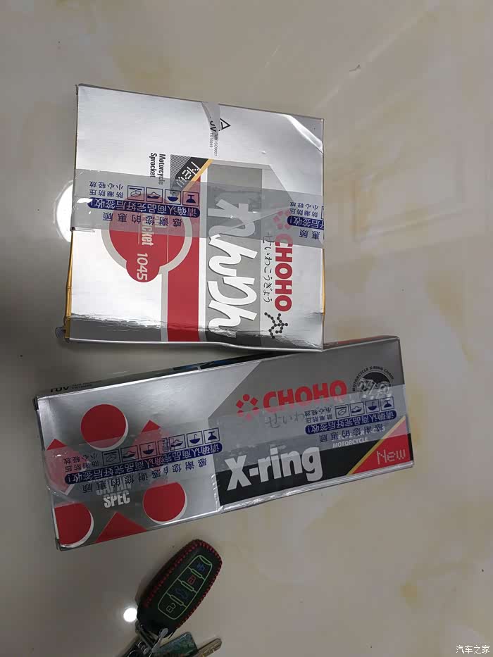

后来在1000公里的时候,我终于受不了了, 在网上买的油封链条,换完了之后,感觉这个车简直换了一个车一样,挂挡好挂了,链条声音基本没有了,而且最主要的就是不用总去紧链条了,!!!!  你当后轮那个紧链条的螺丝那么结实? 总紧总紧不会吐露扣么?
链条也自己换了,经过高人指点,完全自己换得,不会换得可以看我的照片。
链条到货,迫不及待贪黑换上的。

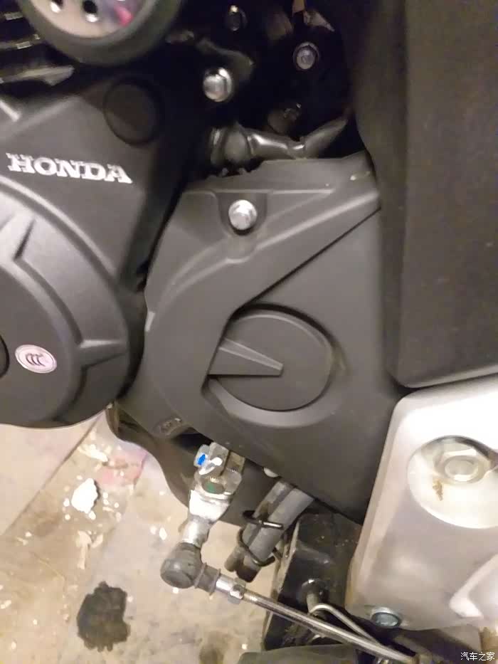

小飞
图片不是很多, 这个小飞的罩上下有两个六角螺丝,拧下来罩就可以拿下来, 里面就是小飞,小飞有两个螺丝,拧下来,小飞就可以下来,
链条有一节是带卡片的,把卡子拿下来就可以把链条拆开,这个之前我都不太懂,

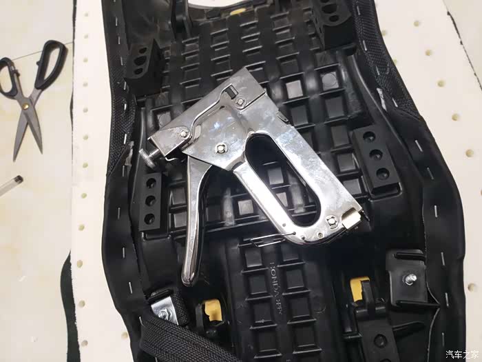

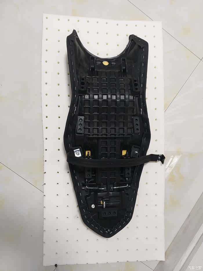

改坐垫

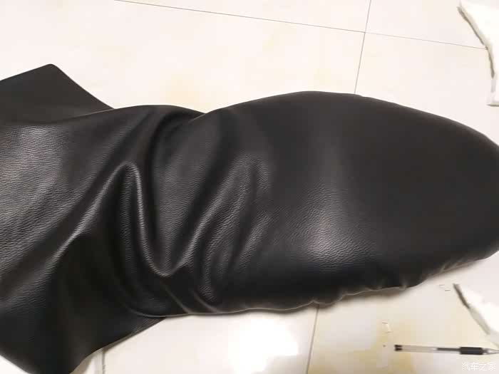

原车的坐垫真的,太硬了,我最多一次来回骑了200多公里,感觉***股都不是自己的了,然后我就研究怎么能把坐垫改一下,在网上买了一块乳胶,然后再包了一层皮。
在这里我要提醒大家, 我买的是真皮,大家买的时候不要买真皮,因为真皮不能拉抻,。一定要买那种专用包坐垫的皮,一般摩托车修理包皮的那里都有,就自己买乳胶垫或者海绵垫就可以了。
