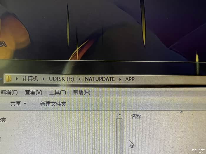

u盘格式化FAT32格式,新建文件夹NATUPDATE,在再建文件夹APP,放入es文件管理、嘟嘟车机、无线盒子(向tb卖家要,我买的是车易联的)安装包apk文件。
u盘格式
文件路径
