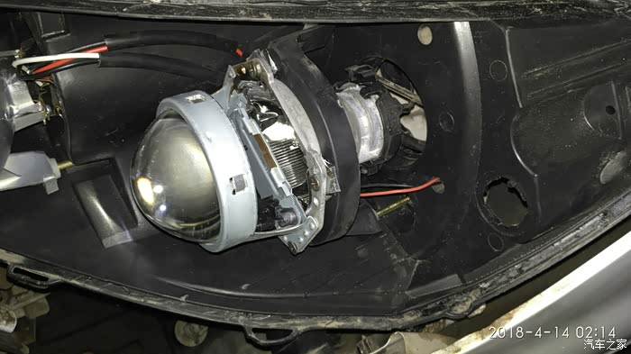

上图左侧原近光透镜,右侧新双光透镜。,本来新透镜带着两个耳朵,,安装不上我们小三的灯固定架
上切割机,,切了那两个长把手,,切完就是上图的样子!然后找原车的远光灯线路,,我的变光线是白正棕负!远光线路在灯泡的正后方叉的那根是正极,在灯架子上链接的那个是负极,,正正接。负负接,胶带缠好,原车带的黑色管子刚好拉下来吧接线位置套住
然后变光线叉入透镜变光电机那里!透镜固定也简单,原车透镜的四个固定眼这个新透镜上面两个可以用,完美得很!!透镜固定我用的四个三公分的黑色自攻丝,,方便。。
上透镜固定,需要加垫片的加。。总之上下缝隙均匀就好,上车上灯泡调光!调节至原车灯光照射的位置

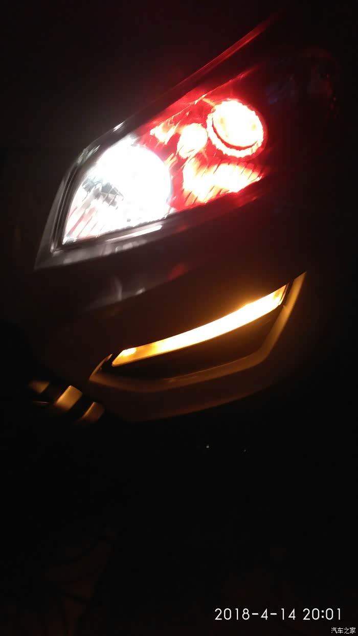

这是一个左灯近光效果
两个近光灯
我的有一对红色恶魔眼,,走线从通气孔出的线,原来通气孔的海绵还是需要安装回通气孔的!!!
两个恶魔眼一样出线,左雾灯好下手,所以就把右恶魔眼线也跑左边了,
两个恶魔眼并联接入一个插头上!,从左雾灯引出正负极也接了个接头!这样开雾灯恶魔眼就亮了,在不想恶魔眼亮的时候可以拔开接头!

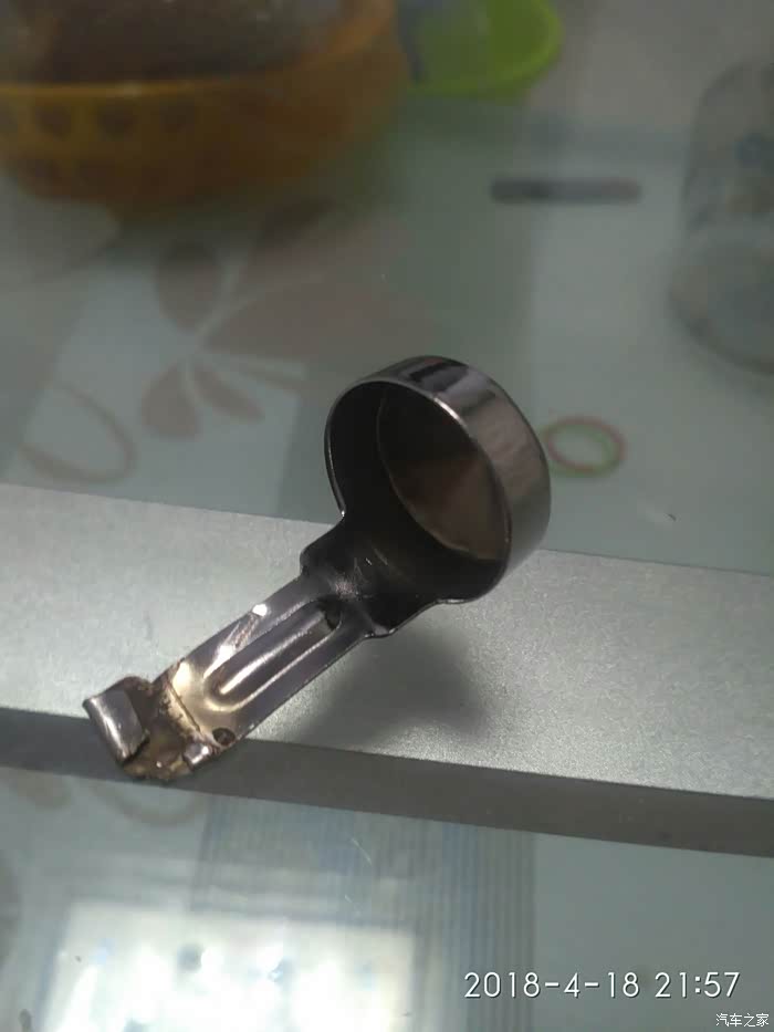

对了,雾灯换了LED结果遮光的这个形象亮度,,被我顺手把两个雾灯的小灯罩给拆下来了,给孩子当小勺子玩。。。

两个雾灯和红色恶魔眼。近光效果,远光效果!!,总成本400元咸鱼买的透镜套装汉雷45w灯泡+奥兹姆55W安定送的恶魔眼。27元买的蛇胶,78元买的热风枪带数显50℃到600℃可调温度!500元吧!全程一个人8小时。。收工!!!其实熟悉的话五六个小时吧就好了!
发个照片庆祝下!!!近光铺路杠杠的,海五的远光。。。你懂的,远光等于四个灯泡在亮。。。后期又找了个远的墙调节了下两个近光的切线,效果对得起这个价格和我的劳动!嘿嘿,,,最后总结,平时开车近光足够,别以为改了灯光就可以横行无所顾忌!!!!晃了对方,看不到路也可能自己也要遭殃!!!请慎用远光灯!!!!!
