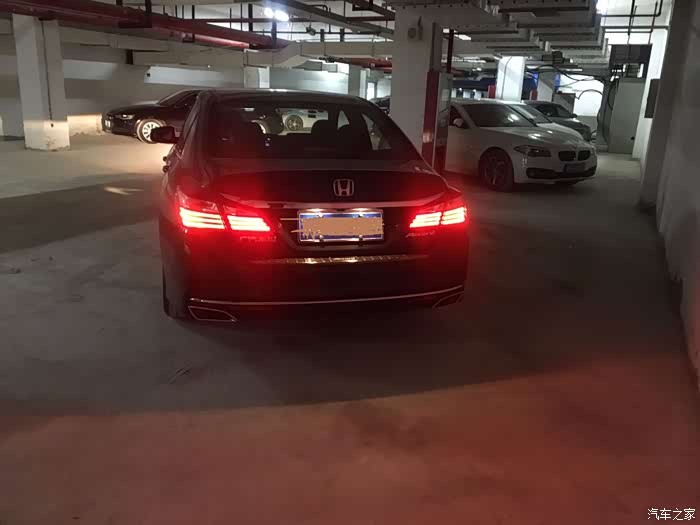

“宝马”风格尾灯,大气磅礴

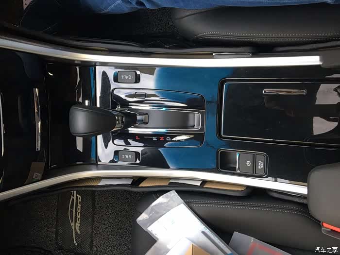

内饰板没装饰之前,传说中的指纹搜集器
金属拉丝,质感上佳
门上控制区也上一块金属

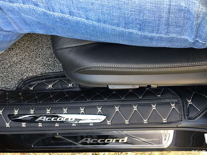

全包围脚垫,皮质+可拆卸丝圈,方便打理

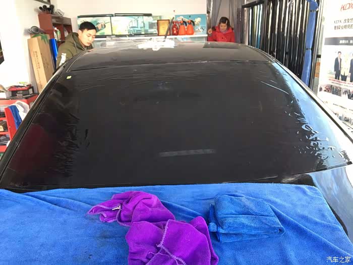

龙膜施工中,目前对前挡贴膜有疑惑,迎光看一大片全水纹,容易疲劳,不知是玻璃还是膜的问题

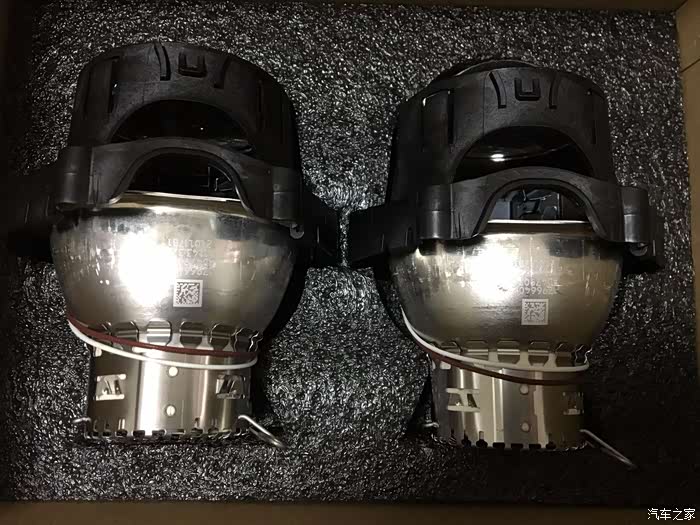

看就这几个小玩意,贵的一塌糊涂
看看细节,像旧的一样,听说海拉都这样

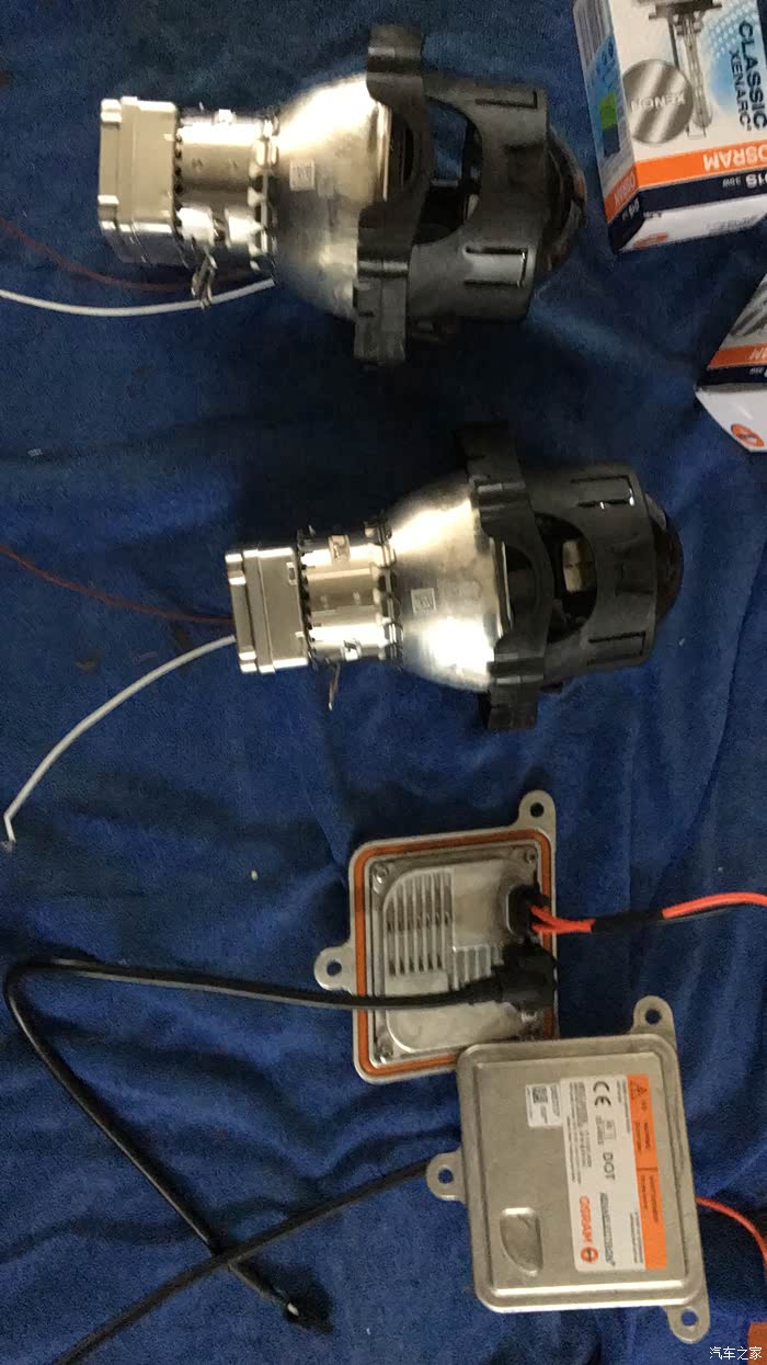

两支透镜(进口海拉6双光透镜)
欧司朗66144CBI+ 35W D1S灯泡 5500K,低功耗

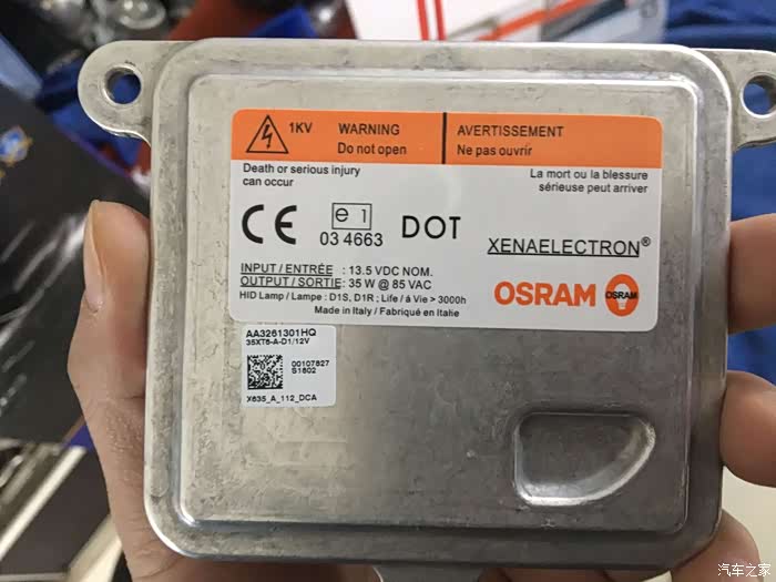

进口欧司朗安定 35W

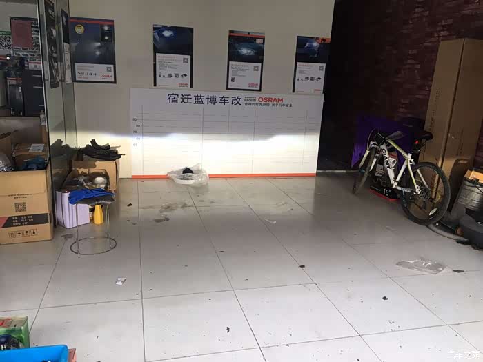

两个小哥开始做大灯手术,切割、打孔、定位、固定。。。没有易改件简直惨不忍睹

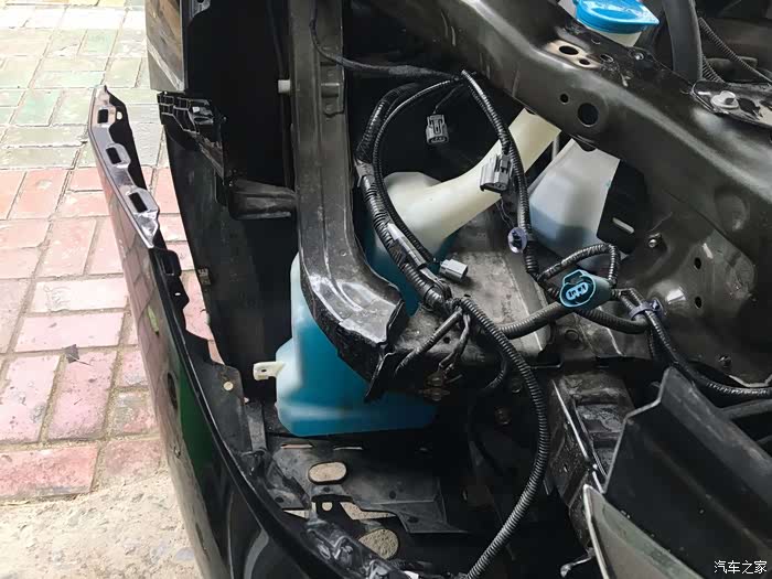

原来玻璃水箱这么大,等会装好灯就看不到了,只能看到上面小部分

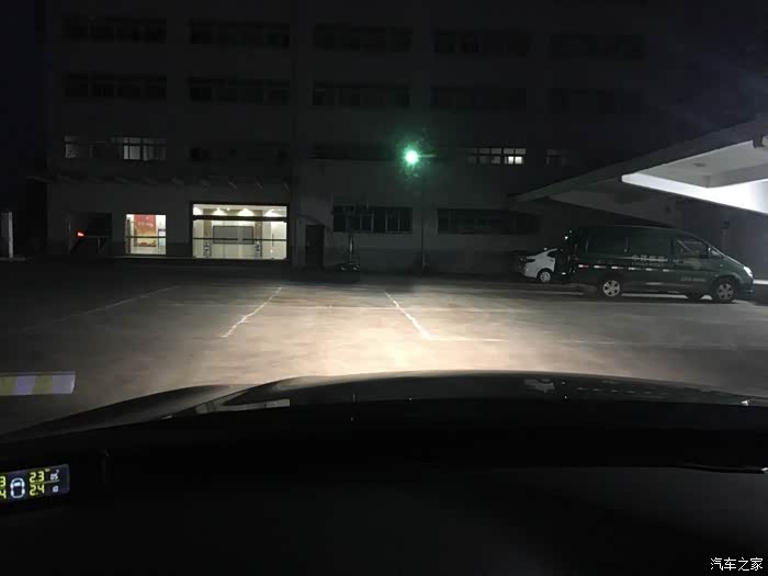

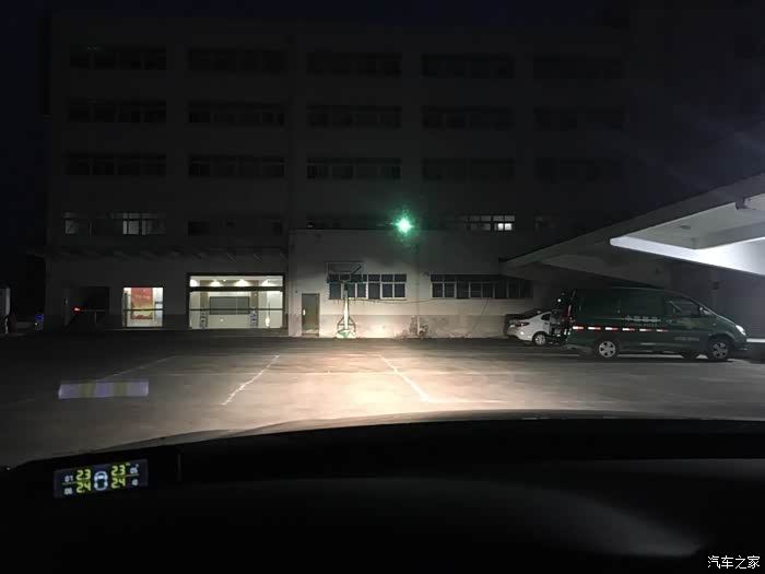

调试灯光高度,切线貌似不明显,亮度还是不错的
海拉6,传说中的波峰,晚上在停车场远距离呈现的波峰最为完美,太丰满惹人瞎想
感觉高度应该再高点
5500K还是偏黄的

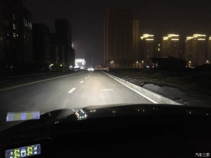

路驾近光效果,改善很大
路驾远光效果,对面远光狗也知道妥协了
