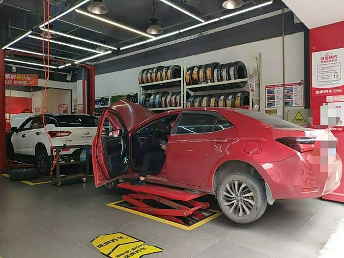

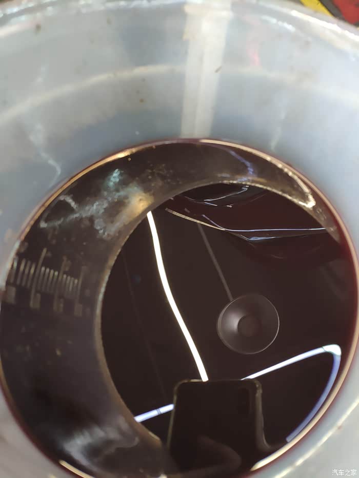

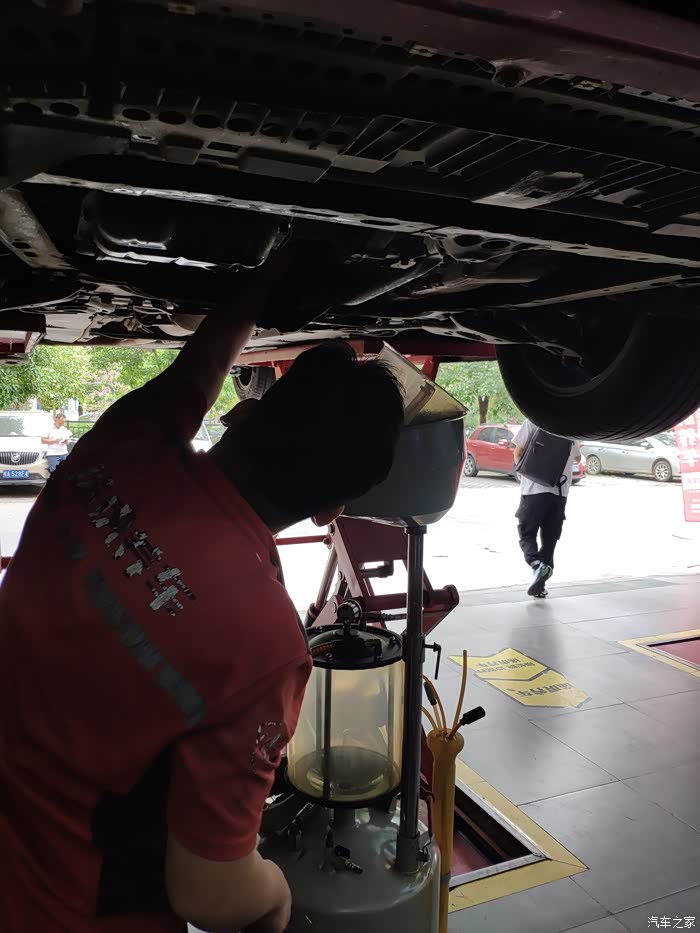

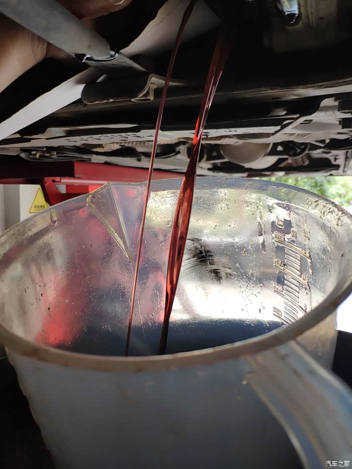

途虎养车秒杀活动没忍住还是下了一单变速箱油。美孚以为是矿物油,到店才注意是全合成。用过两次4s拿出来的矿物变速箱油,第一次出厂自带的8万公里放出来很黑,这次也是8万放出来还能保持透亮。途虎小哥挺专业,查找资料看哪里是放油口加油口,油位的检测方法,然后才找来量杯放油。第一次换出厂带的变速箱油才放得出来3升,后面直接怼了一壶4升的原厂变速箱油进去,油位口也没有满,过后回家找车辆说明书写着变速箱油用量3.5升。实际4升使用起来也没影响。这次就和途虎小哥说加3.5-3.6升。加好油后小哥用清理喷雾把油污都清理干净才装上发动机下护板,最后还出去试车了,做事态度值得肯定。最后家里还剩一瓶160从4s店拿出来的原厂变速箱油。。。
