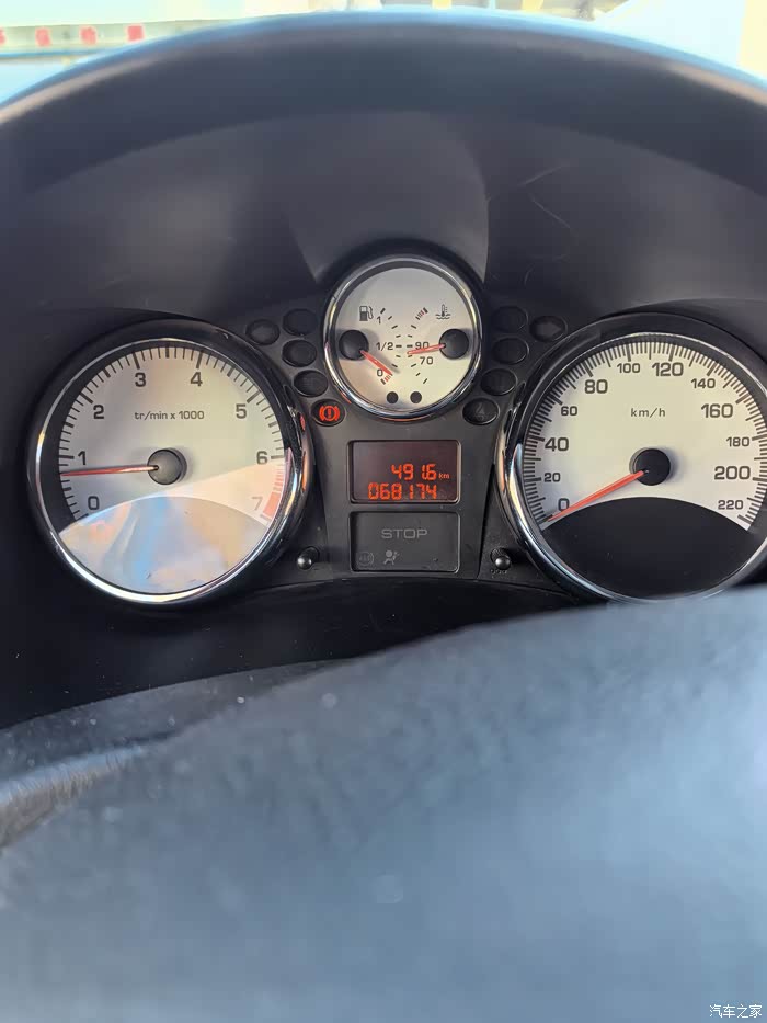

启动后,报故障码,怠速指针上下波动,发动机也像大喘气似的,加不上油。熄火后过会在打火就好了,节气门之前报过P0121节气门故障,换过节气门和电脑板的插头,热车后怠速会隔几秒抖动一次,哎,真的很烦,怎么回事啊

可能是节气门位置传感器故障、进气系统漏气或燃油系统问题导致。也可能是更换节气门和插头后未初始化或匹配好。建议检查相关部件,清洗节气门和喷油嘴,重新进行匹配。

需要再次读取发动机系统的故障代码。如果还有节气门故障的话,需要检查节气门的针脚是否装错。如果针脚装错换了插头一样会导致加不起油。因为节气门一旦传感器反馈信号不对就直接导致怠速不稳,甚至加不起油。

前氧传感器会不会有问题?

你这个是不是换过氧传感器

看看是不是点烟器底座的问题
