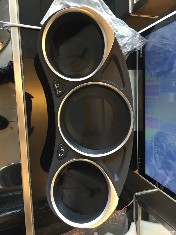

刚收到仪表 马上打开看了一下

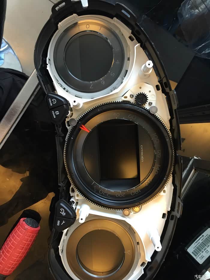

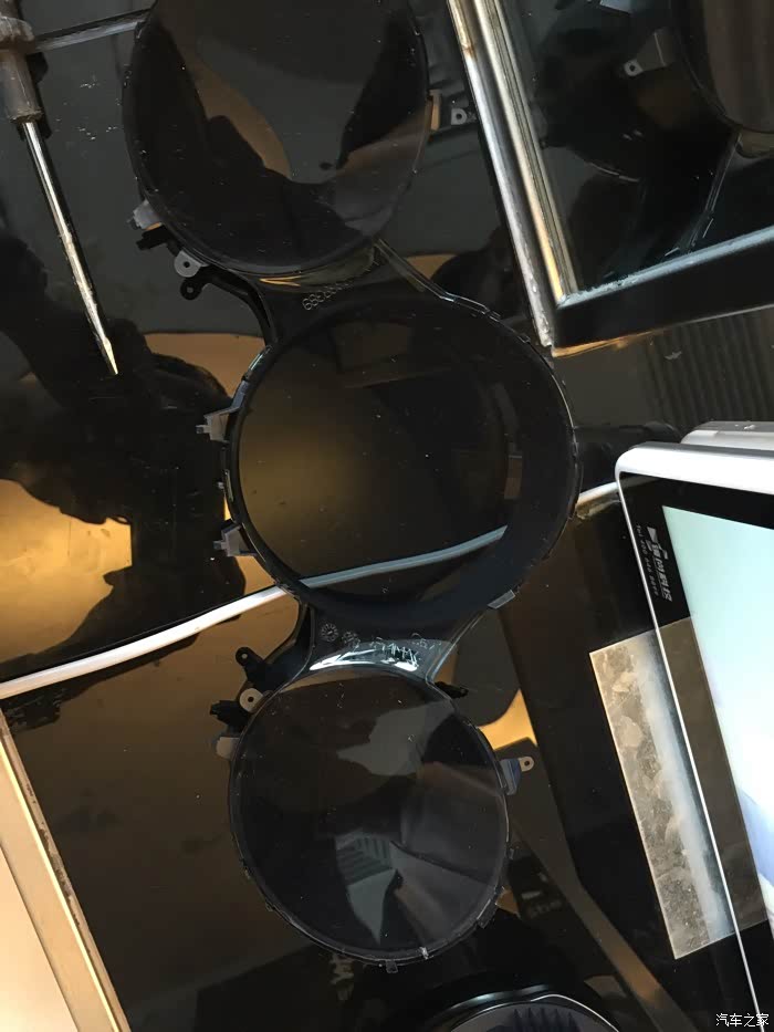

接下来我就给拆开了
看看里面啥样 哈哈
全新的

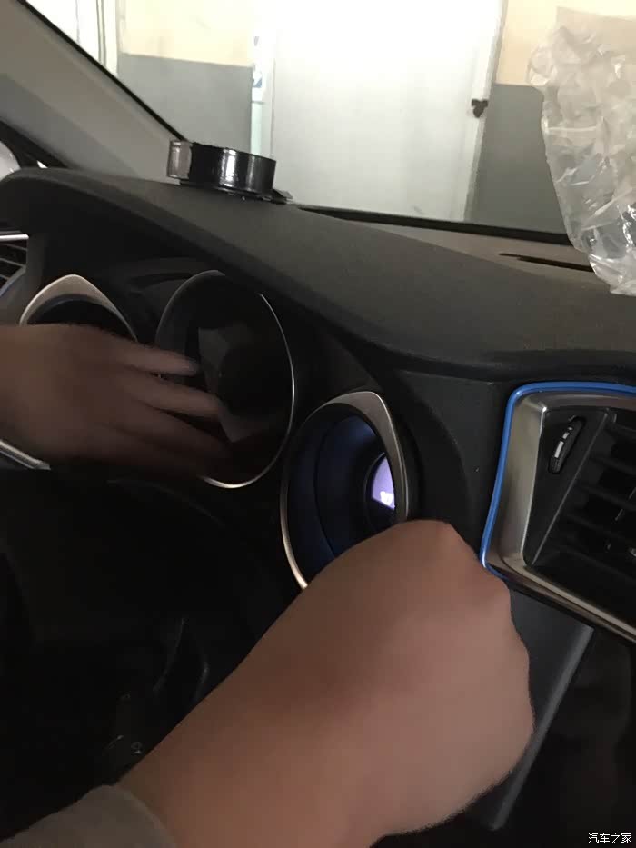

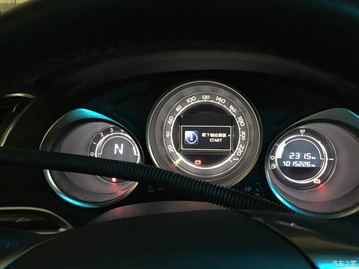

在4S店等着专家过来给我改仪表 大家都懂得 4S店不给破线 只能偷偷进行

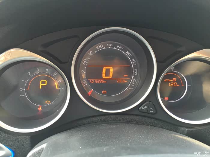

给我的橙色仪表留个纪念 有喜欢的可以联系我 行驶15226 表面没有划痕 就是拆的时候卡扣附近有点划痕 保证装上之后看不出来 还有劲智多功能按键 2区的 不是顶配4区的

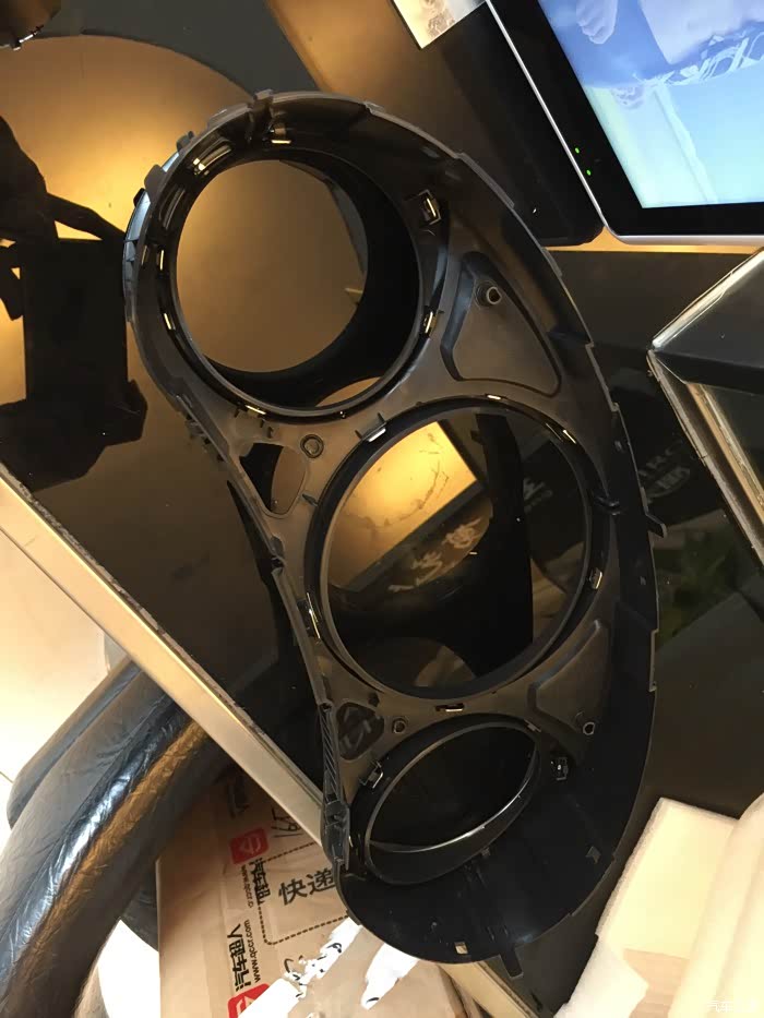

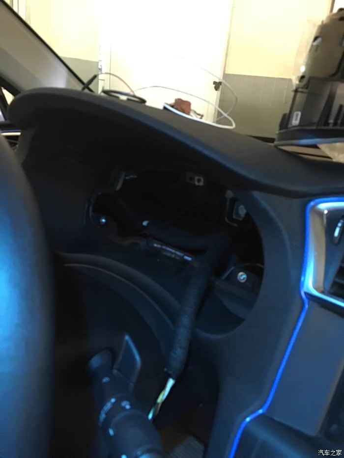

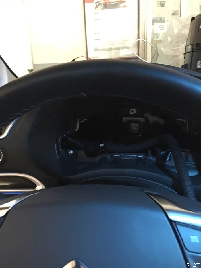

其次咔嚓仪表就拆下来了 不过小四的仪表是真的不好拆啊
拆开之后我发现里面还是挺干净的 证明密封做的不错
中途我一直在帮忙弄 所以没拍拆下来过程的图片 这张是破完线测试没有问题 然后就开始装了

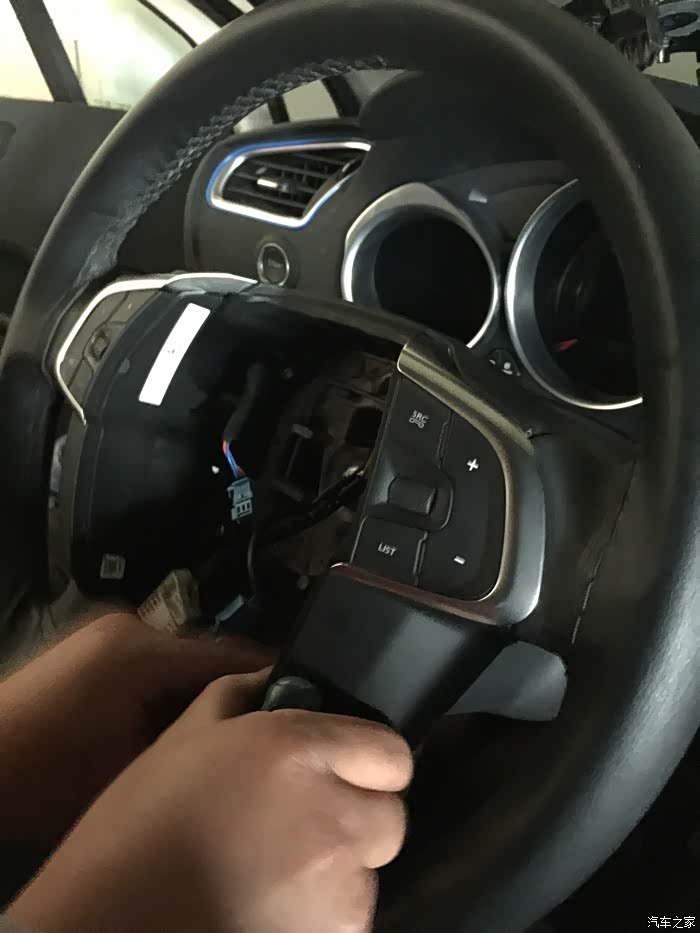

接下来换多功能按键 把之前的拿掉
装好了 开始刷电脑

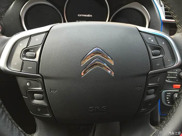

4区多功能方向盘 在某宝买的 价格合适 去4S店验货了 确实是真的 有想换的可以联系我 我告诉你们谁家

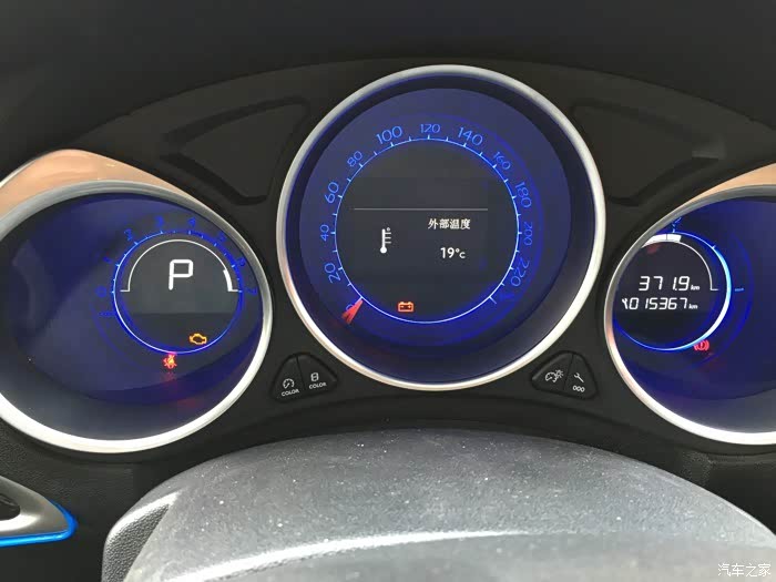

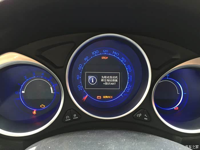

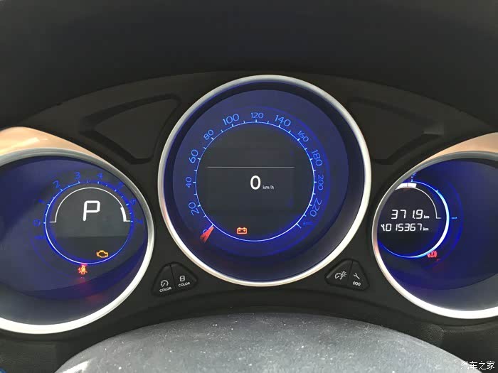

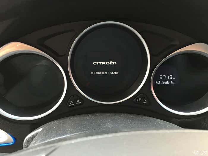

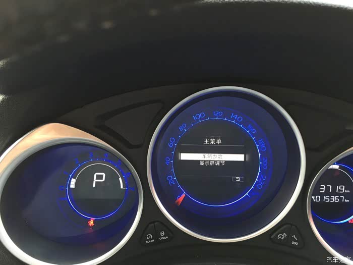

这是通电之后显示的
提示我要保养了 15367了

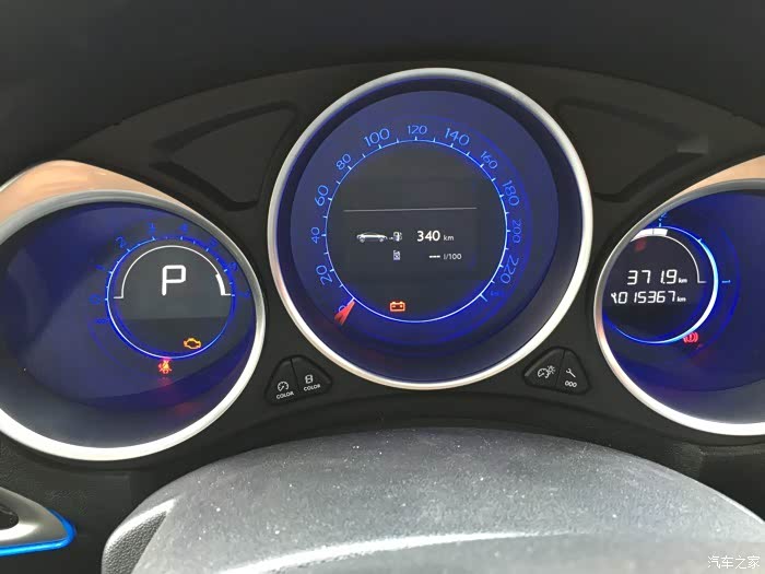

这个是显示时速 有点别扭的是不能显示续航公里数了 要用多功能方向盘切换瞬时油耗才能看见续航公里

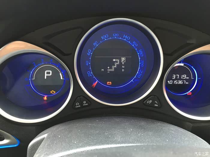

切换功能 档位显示
车外温度 天气冷了 大家记得保暖哦

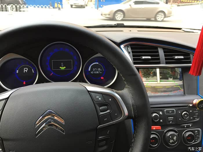

最喜欢这个功能 因为我的是4S店加装的倒车影像 不能显示雷达 因为这个问题 之前还去4S店开通过大屏倒车影像 后来我发现摄像头没有模块的清晰 我又给换回来了 没想到换完仪表以后一挂倒挡仪表就显示雷达了  哈哈
看看是不是很实用

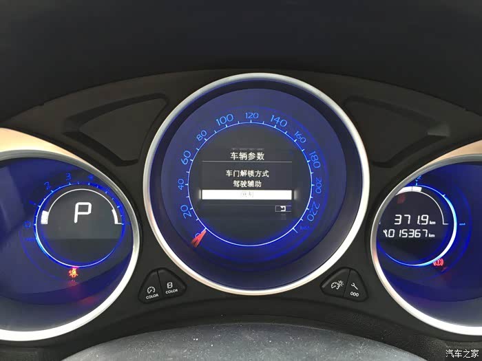

这个是通过多功能方向盘实现的功能
照明功能 开关日行灯 伴我回家照明啥的

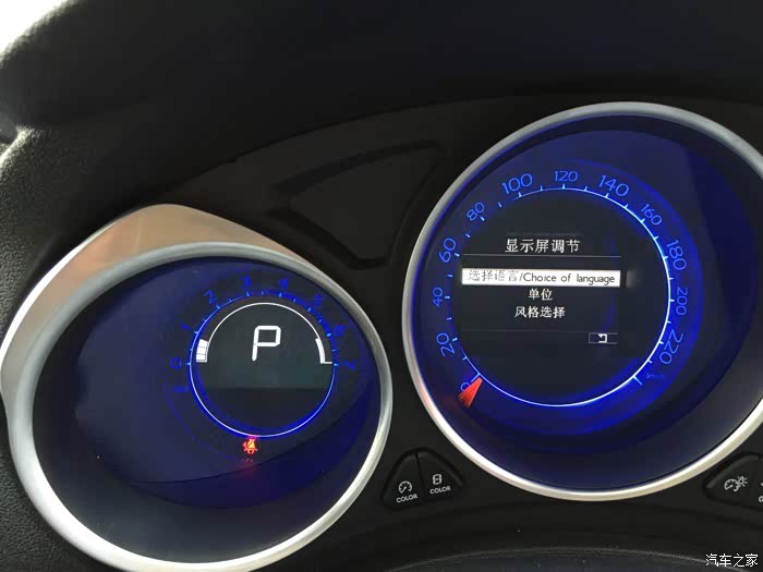

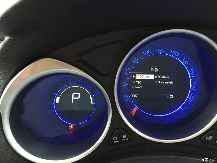

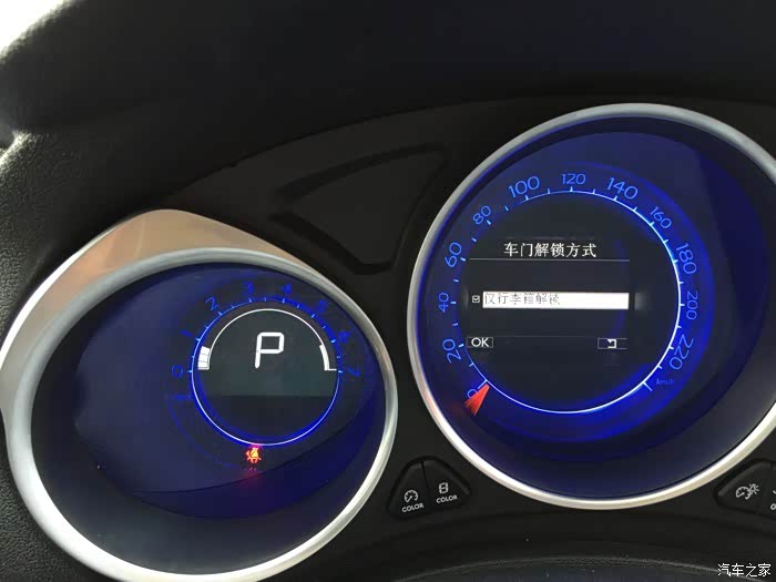

这个是设置语言
公里英里切换 不过我有个问题没弄明白 晚上开灯之后再用方向盘切换功能就变成屏幕亮度调节了 是我没有设置好 还是劲驰就这样啊 有懂的大神帮帮忙
