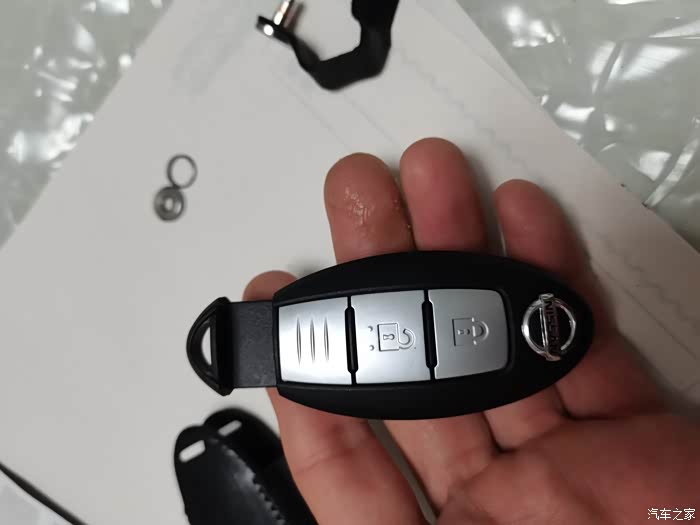

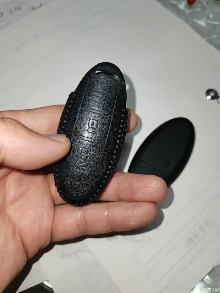

今天的主角,遥控钥匙

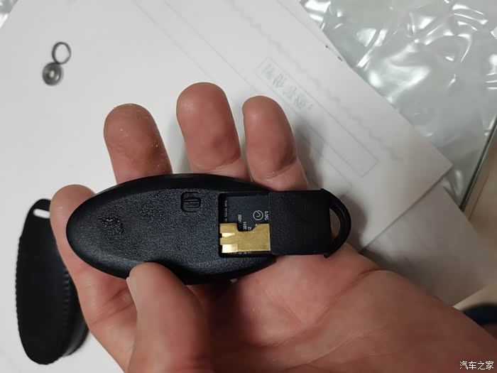

首先取下机械钥匙

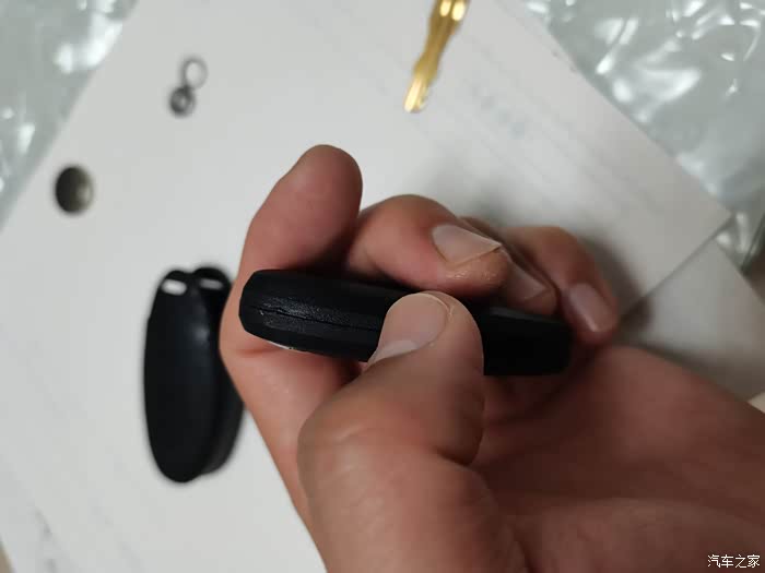

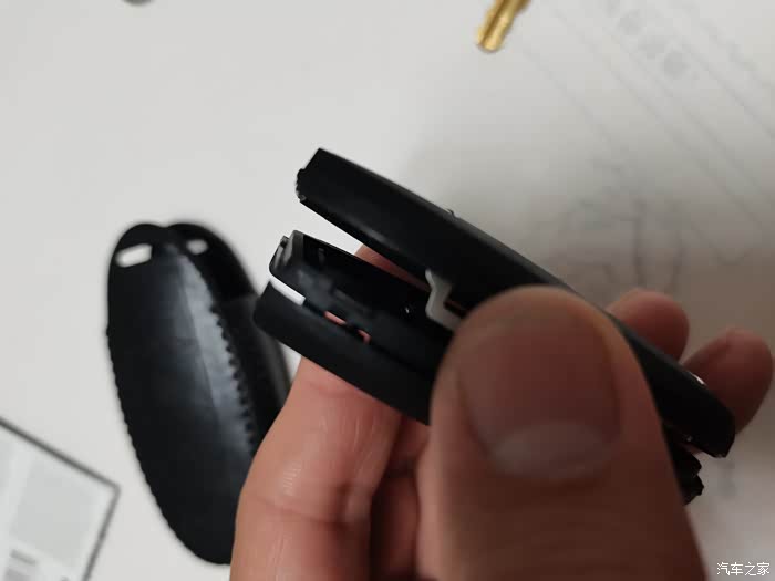

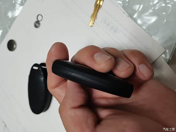

用指甲盖将钥匙缝隙插入
第一次打开,也是有点紧

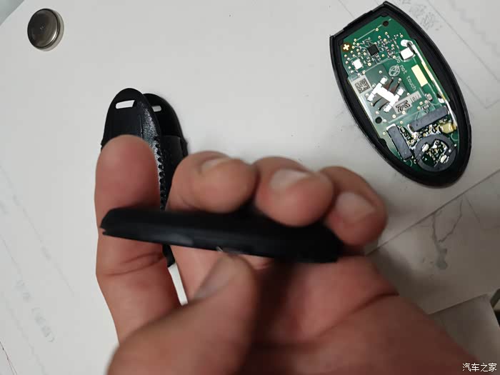

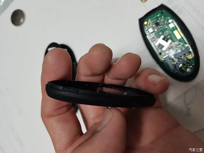

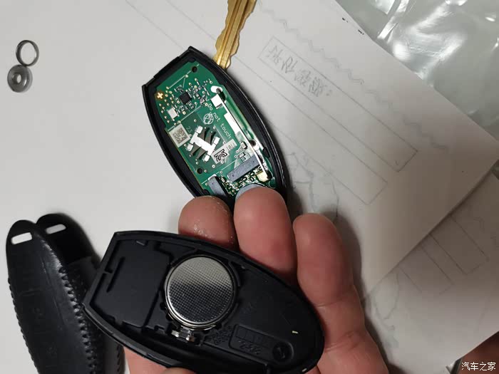

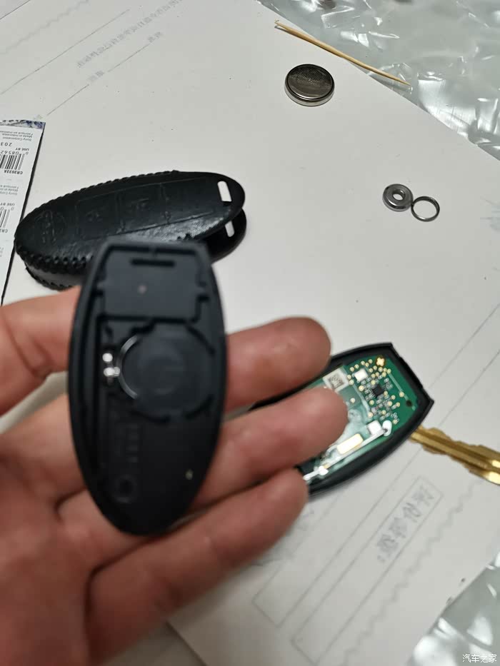

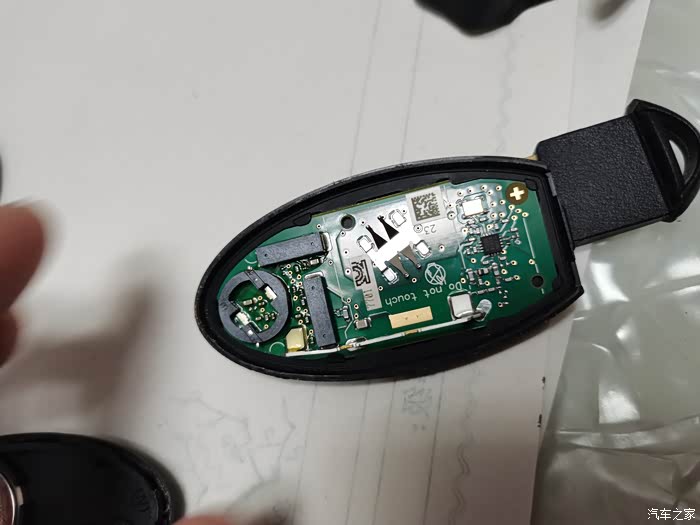

打开你的样子,电路板

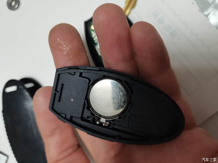

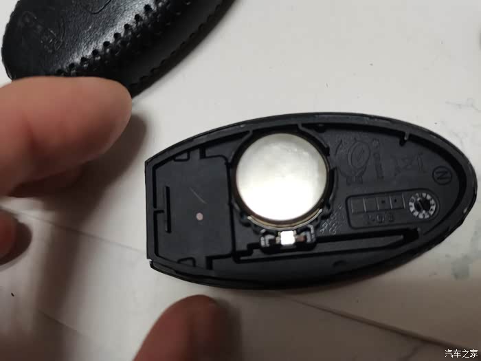

取下电池

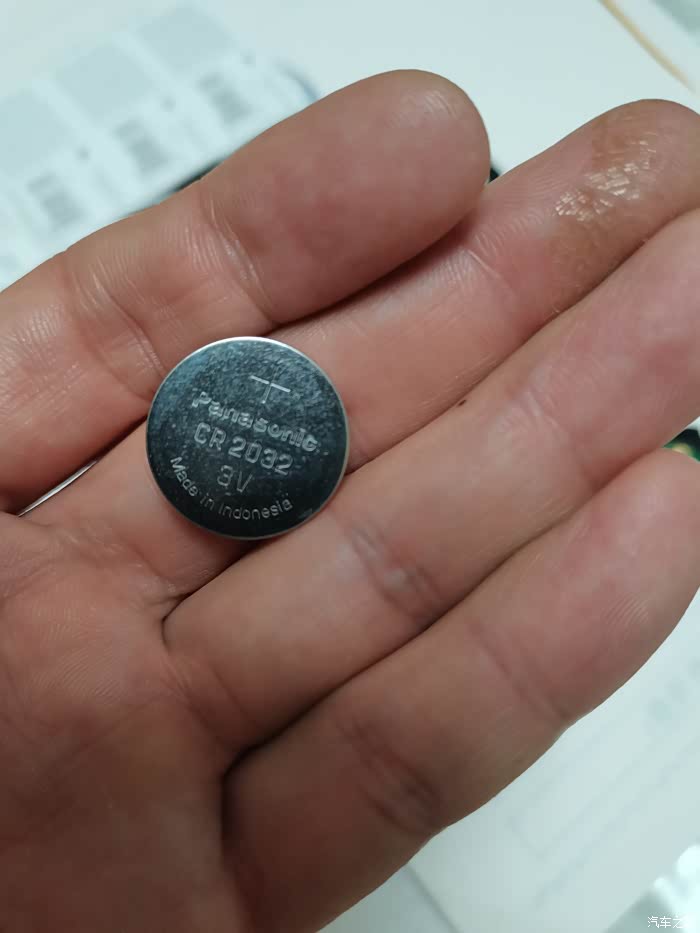

拍照记录正负极
日本松下2032,印度尼西亚制造
成功解体
取出电池的样子
装上新电池

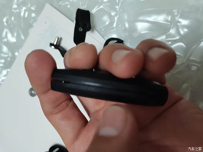

由于手指甲没有打开,用了平口小螺丝刀,尽管头上缠了薄布,钥匙外壳塑料还是有点小损伤
由于手指甲没有打开,用了平口小螺丝刀,钥匙外壳塑料还是有点小损伤
由于手指甲没有打开,用了平口小螺丝刀,钥匙外壳塑料还是有点小损伤,所以大家一定要小心,

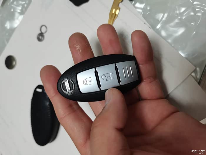

电池装好后,再重新合起来,“咔”大功告成
遥控钥匙满血复活
再把机械钥匙插入,OK

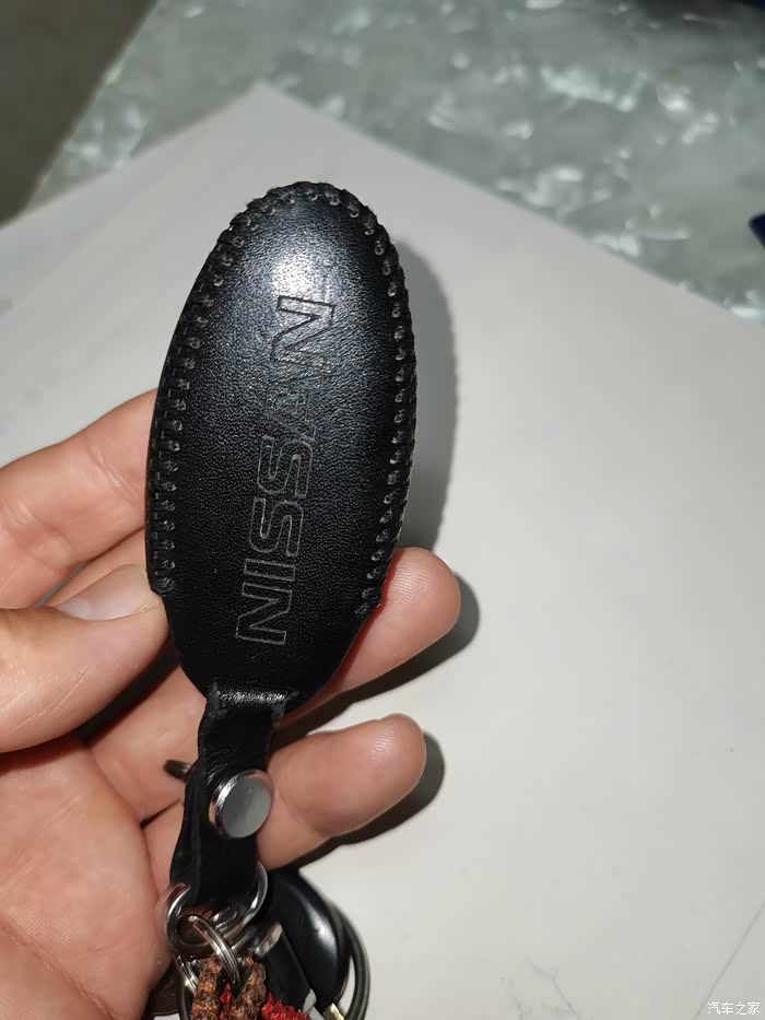

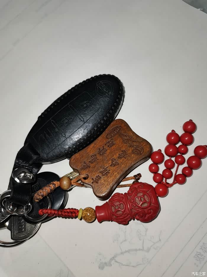

带上套子
套上套子
套子有点旧了,但是日产Nissan标志还是有的

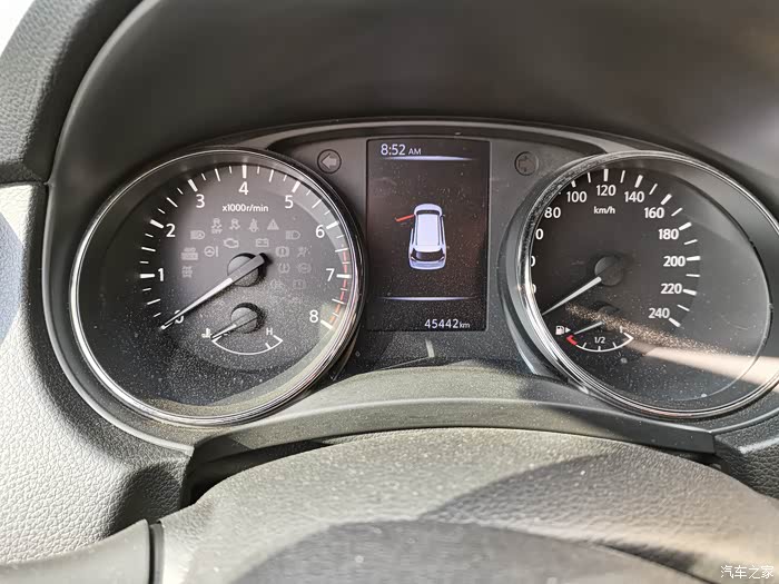

记录目前行驶距离45442
