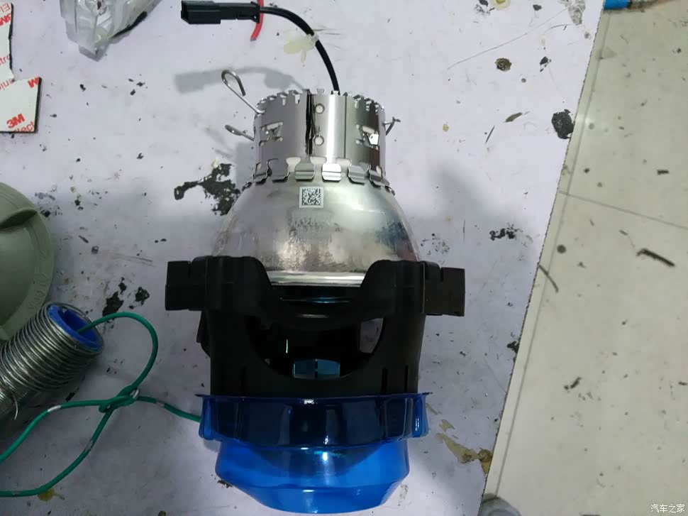

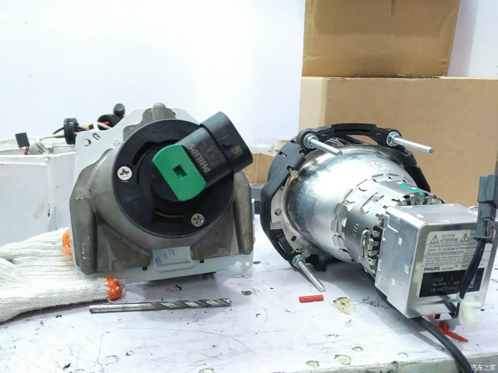

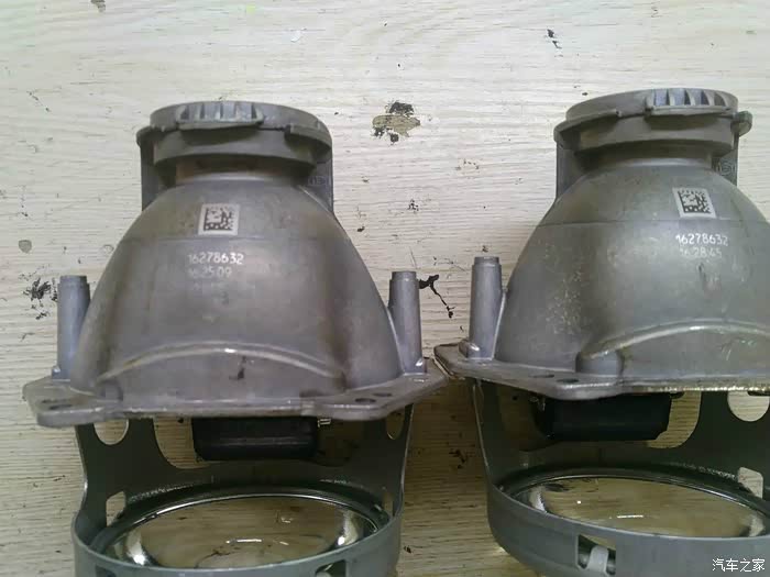

          首先看  海拉5透镜,  明显的 外屁股 。

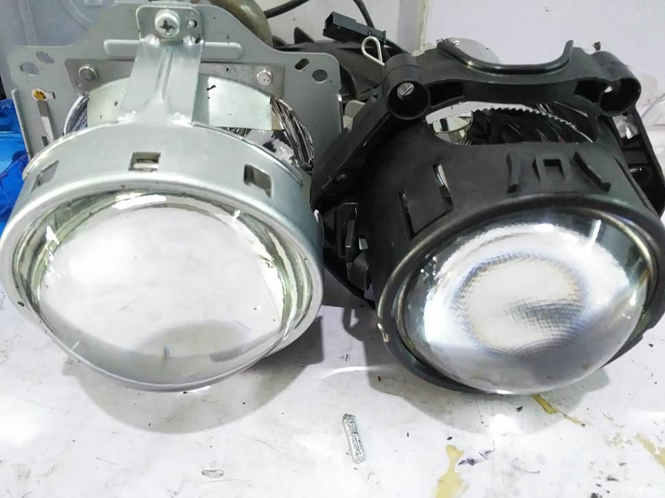

         右边 海拉5 ,与 左边  山寨透镜 。

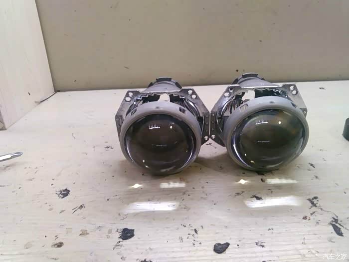

      灯座,有一层疑似锈迹的涂层 ,类似抗氧化的 ,不是锈迹哦 。
      麻面的 镜头 。

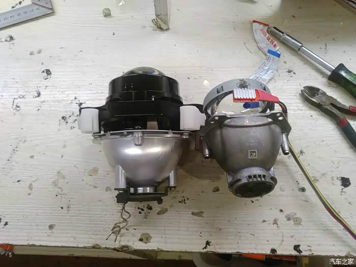

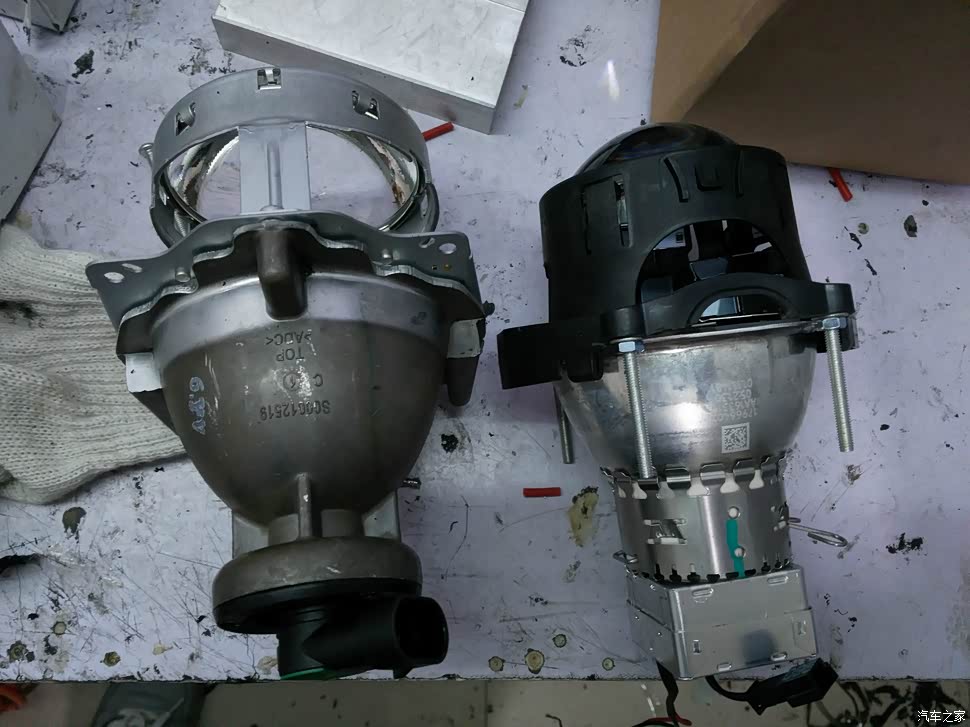

        海拉6呢(右侧) ,底座体积更大 ,外表类似亮银色涂层  ,跟 海拉5不同 。
   看透镜底座 ,明显比海拉5更大 。(右侧)
  当然 ,海拉6也是  麻面镜头 (右侧) 。 旁边的 山寨透镜 是 平面镜头 。

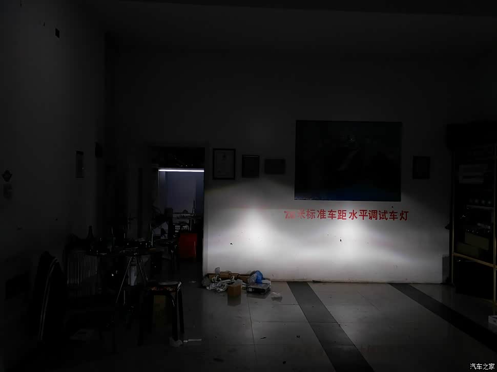

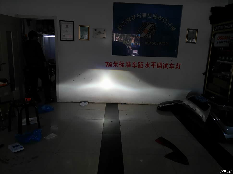

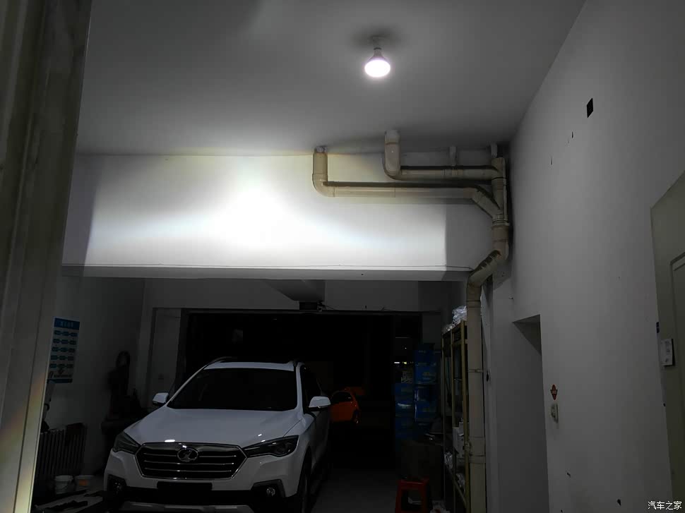

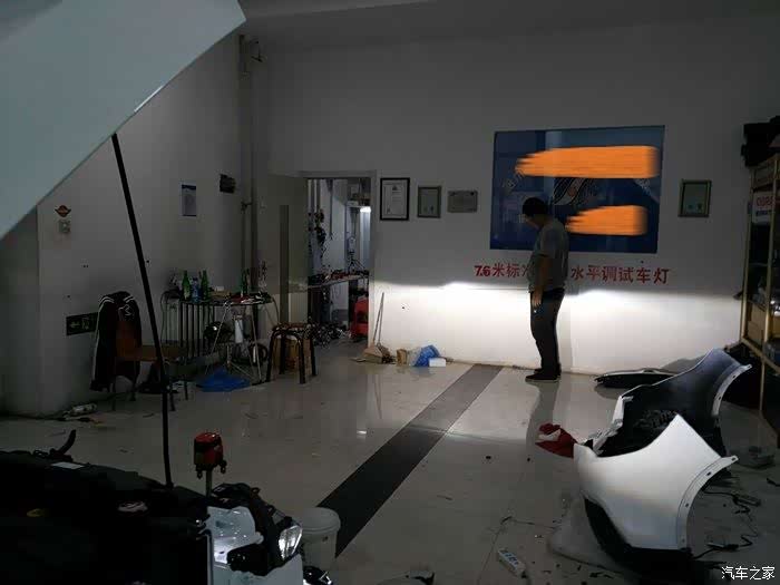

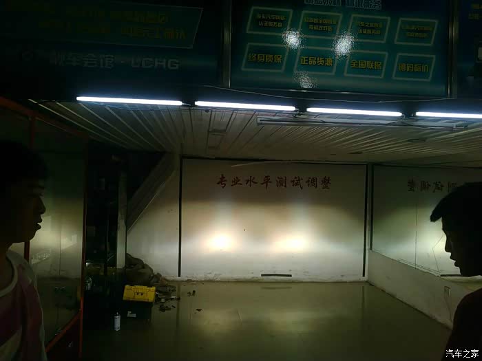

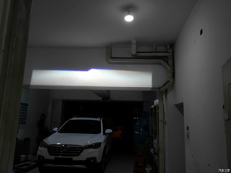

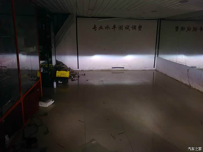

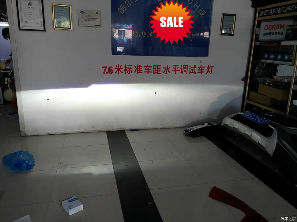

         我们再看 切线 。  海拉5与 海拉6 近光切线 并没有明显区别 ,而且都不怎么好看 。
         海拉5 远光 ,就是著名的 双峰效果了 。 远处看,跟两座山峰似的 。
   海拉6 近光 ,没什么明显的区别 。
  海拉6的远光 , 呵呵 ,看着像什么 ?    不知道德国人最初是怎么想的 ,弄的像 乳峰 。

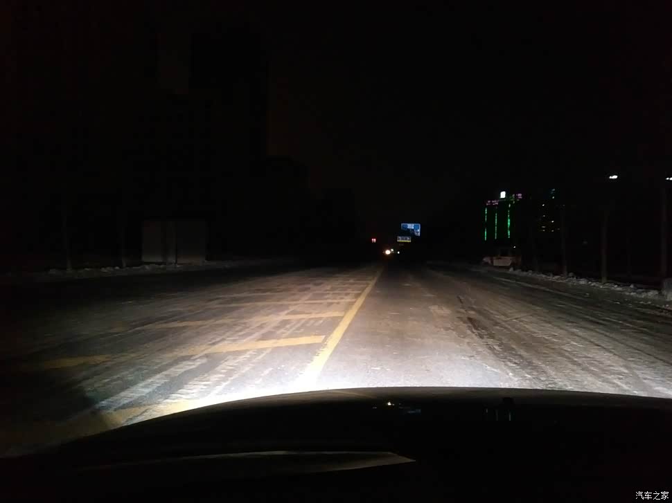

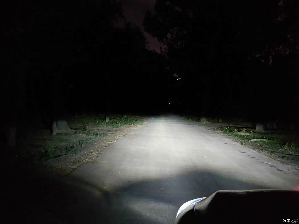

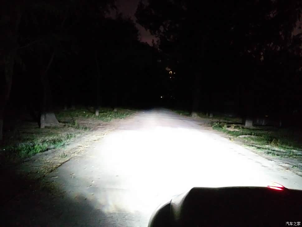

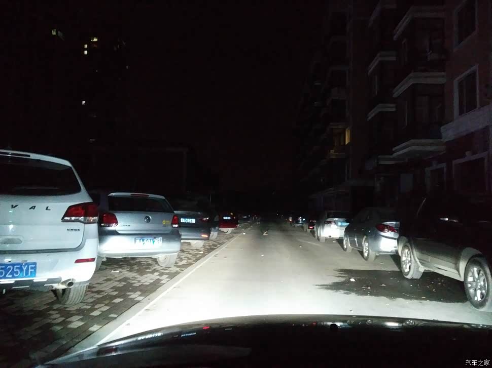

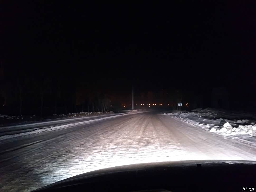

          看看 铺路效果 。  海拉5近光 ,铺路效果可以达到 4车道的范围 ,非常牛掰 。

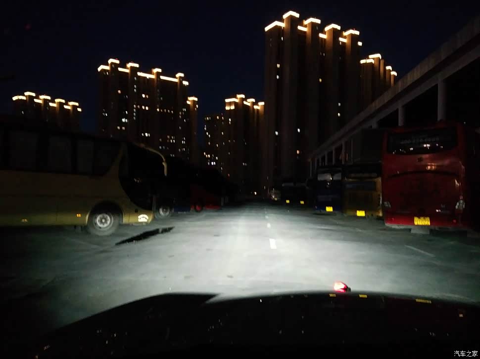

      远光 , 轻松 150米开外 ,甚至200米也是有可能的 。
       强大的 近光 铺路范围 ,至少 4车道 。而且前方照射范围呈长方形 ,光线分布很均匀。

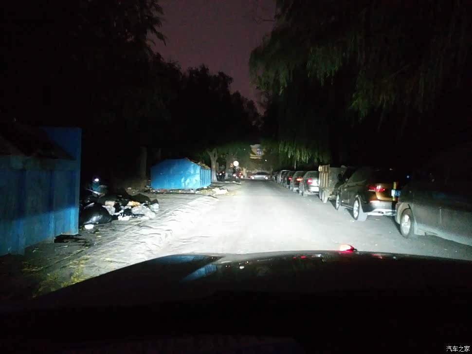

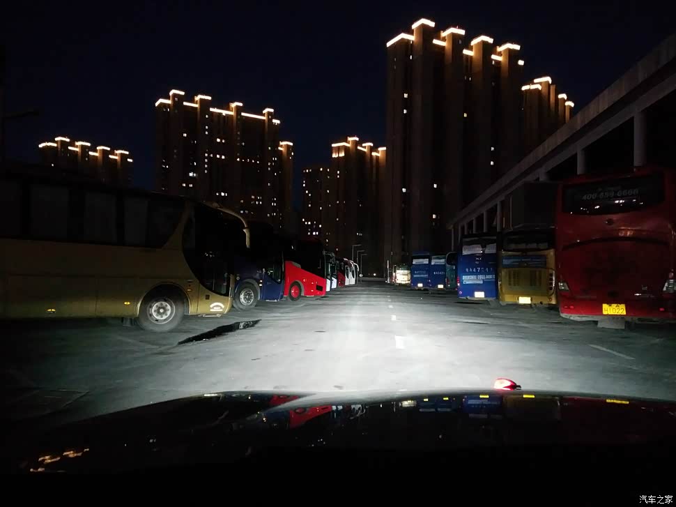

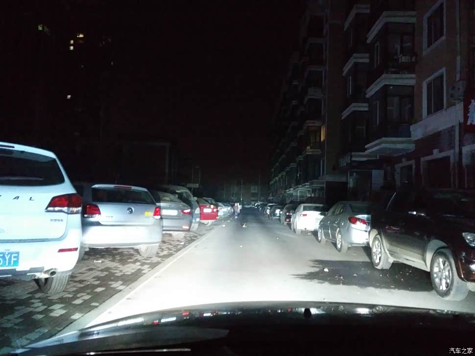

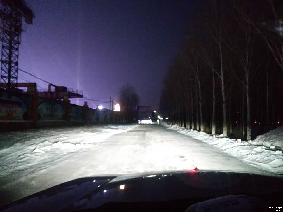

      再看 海拉6近光 , 貌似 近光铺路范围 ,只有 3车道多一些 ,绝没有 4车道 。
   远光没的说 ,轻松 150米开外,甚至 200米 。

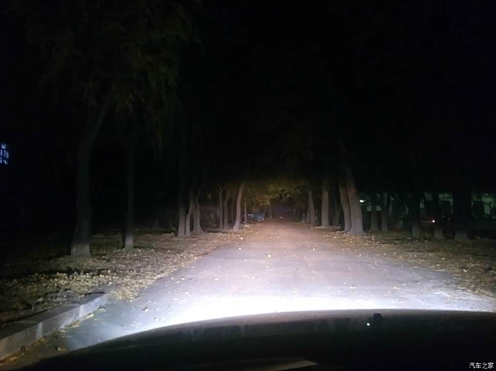

      这个镜头 ,车头是抬高了的。
              这个 图片比较清楚。 海拉6近光铺路范围 ,应该是 3车道半, 达不到4车道的效果 ; 但是 远光 ,不比 海拉5差 ,可能略好一些(差距不明显) 。
               通过对比, 整体看 海拉5 的近光铺路范围更广 ,远光跟海拉6差不多 ,透镜体积更小 ,我觉得选择海拉5比较好 。当然了, 车友如果喜欢 海拉6 远光的效果 ,也就随意吧
