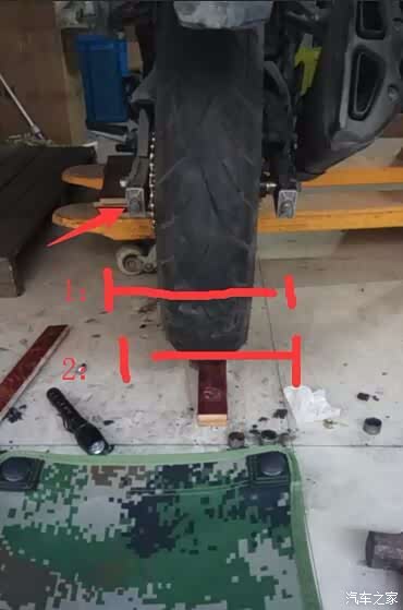

如下图,问后轮轴的正确插入方式。
已知螺丝正牙。
方案1,从左插入,右边螺母拧紧。
方案2,从左插入,左边螺母拧紧。
选择1或者2的原因是什么?

别的车不知道,几辆125都是左插入

通常都是从左,但是个人认为左右不影响。只要该穿的东西都别落下就行

螺母在左边比较好,紧螺母的时候可以用脚踩!!

通常不都是左进右紧?

想太复杂了,无论左进右进,螺母拧紧后都不会松动

正常左进,左撇子右进

基本上都是从左进右边上螺母,1是顺序。2是排气管一般都是在右边,有时候可能从右边被排气管挡了穿不进去。

就图上这车我觉得从排气那边进,因为怕螺丝母突出平叉碰到排气管。

考虑排气管的位置!

9楼正解。

按照原厂的安装方向

今天我换链条牙盘一套,装好了发现后轮轴穿反了,纠结好久了,没问题吧
