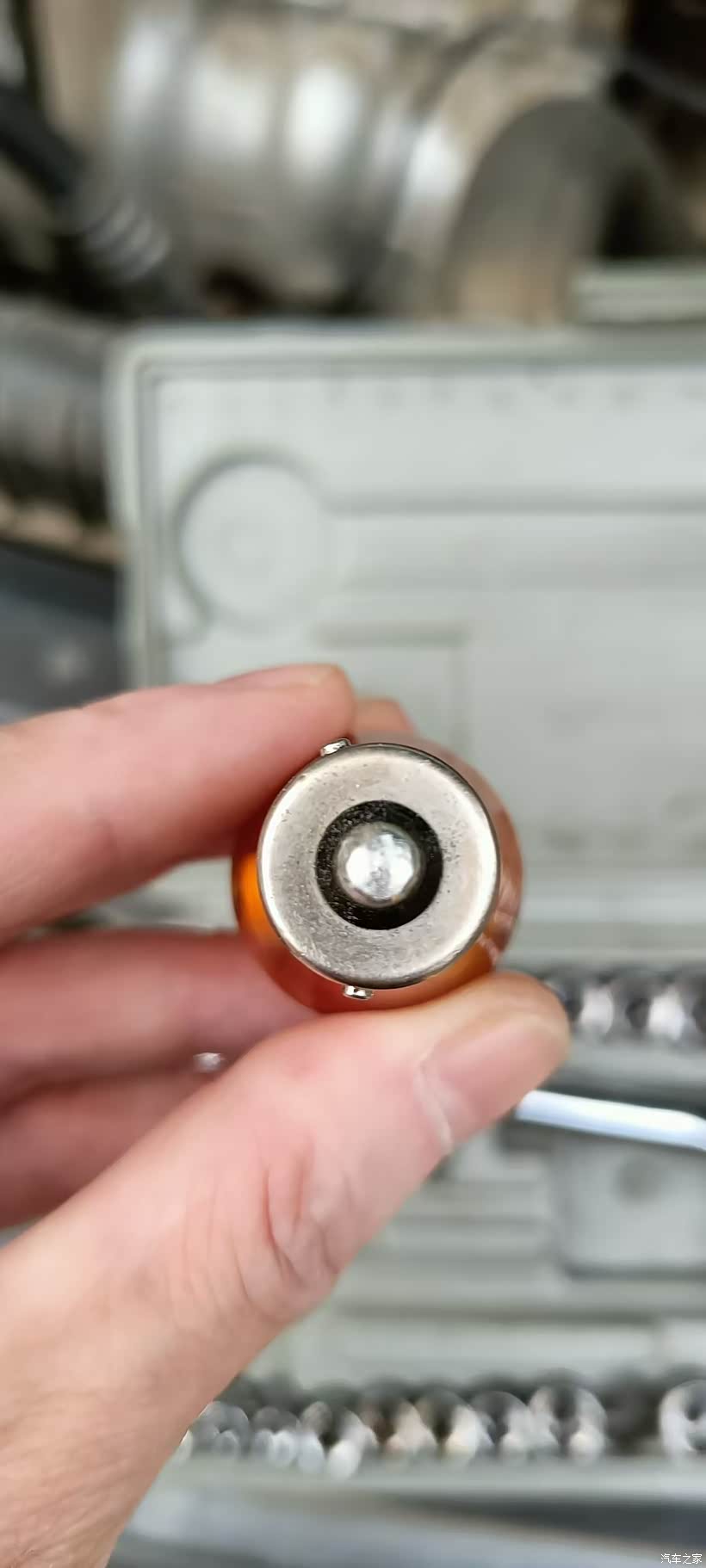

周六开车时,突然觉得打左转向灯声音不对,仔细一看发现闪动频率加快了很多,停车后检查发现,左前转向灯灭了,后转向和后视镜的转向灯正常。查找资料,有两个可能:
一是灯泡烧了,二是有可能灯的底座接触不良所致。
虽然天气寒冷,也得尽快处理,不然上路是不安全的,也违反交规。

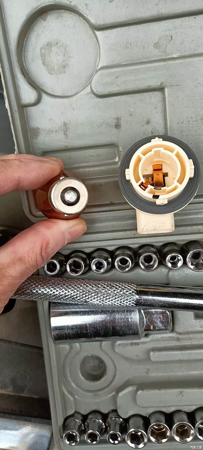

拧三颗螺丝即可取下大灯总成,取下灯泡,用万用表一量,发现灯泡阻值正常。遂着重检查触点,发现底部铜触点即灯泡的锡触点有烧蚀现象,一想10年的老车也正常,车上就有细砂纸,打磨灯泡底脚及铜触点,重新安装,通电检测,一切正常。
论坛曾有车友说过,景程的转向灯型号是1156平角单触点,在此更正一下,2013款景程的转向灯,型号是1156歪脚单触点,不是平脚的。当然可能各个年份的车型不一样,若灯泡需更换,还是要费点儿事儿,自己先拆解下来看清楚再买配件啊。
