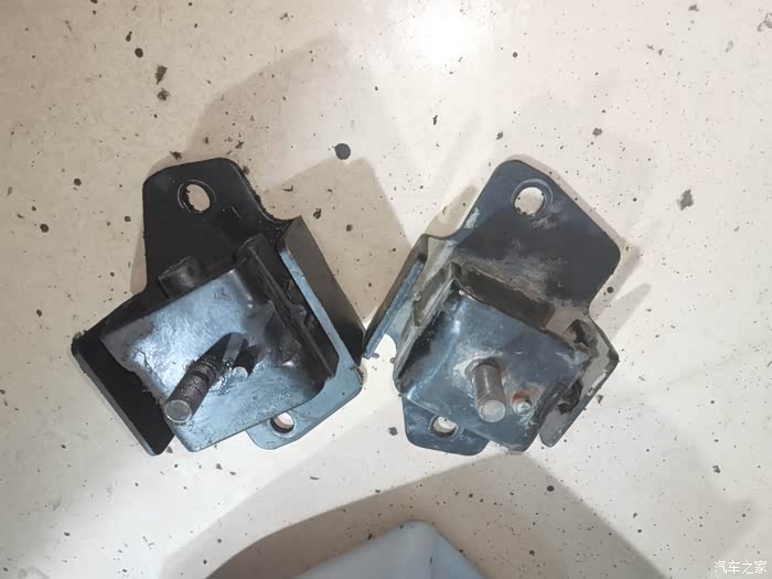

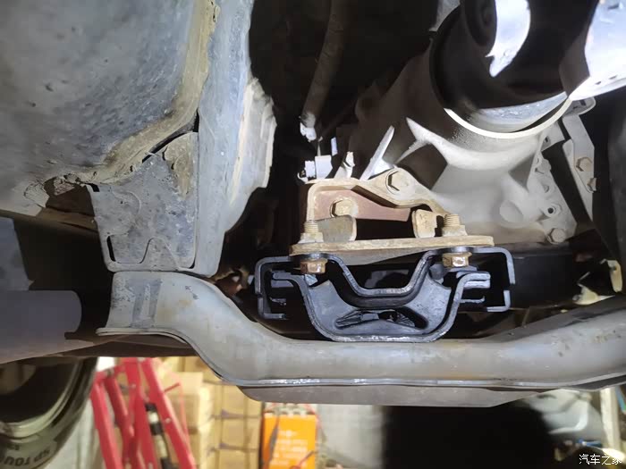

森雅自动挡车主如何判断发动机和变速箱机胶垫老化方法,着车后水温正常下踩住刹车开大灯开空调制冷增加发动机负荷如果抖动非常强烈的话恭喜你机胶垫已经老化或是开裂了,怕影响开车心情的话可以更换液压机胶垫了。

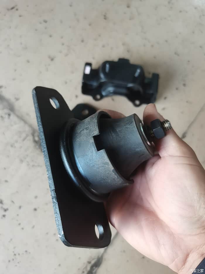

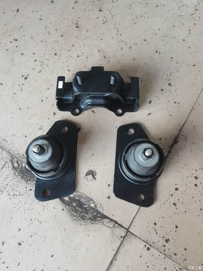

上面是全新变速箱机胶垫,下面左右是某鱼购买定制森雅专用液压机胶垫。
做工和橡胶材质还蛮不错的,橡胶里面是液压油起到缓冲减震作用。
左边是液压机胶垫右边是拆下来原车机胶垫,液压机胶垫比原厂要高出10公分左右,原因如下因为里面要填装液压油太少了起不到缓冲功能。

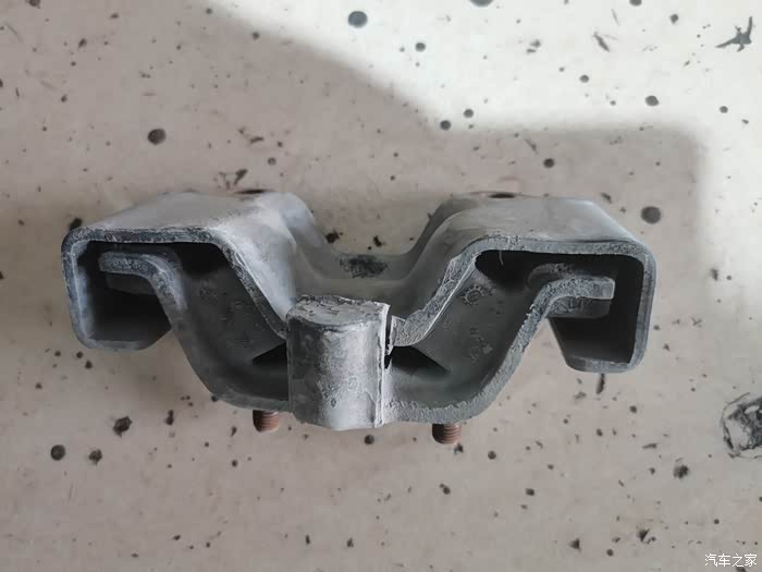

拆下来的原厂变速箱机胶垫已经硬化有开裂了。
安装好新的变速箱普通机胶垫,这个位置机胶垫安装拆卸非常简单的。
右前液压机胶垫安装好的效果
左前安装好的效果
右前安装好的效果非常饱满 。质量不好液压垫呈现不饱满压下来的情况。
拆下来原厂胶垫 橡胶已经老化了没有弹性可言了
原车机胶橡胶老化很硬了,总结一下发动机左右两边液压机胶垫安装经验,由于液压机垫比原厂高出十公分左右安装时候需要用液压支撑杆顶起发动机一侧才能装进液压机胶垫,安装这样非标垫需要找有经验安装师傅才行。
