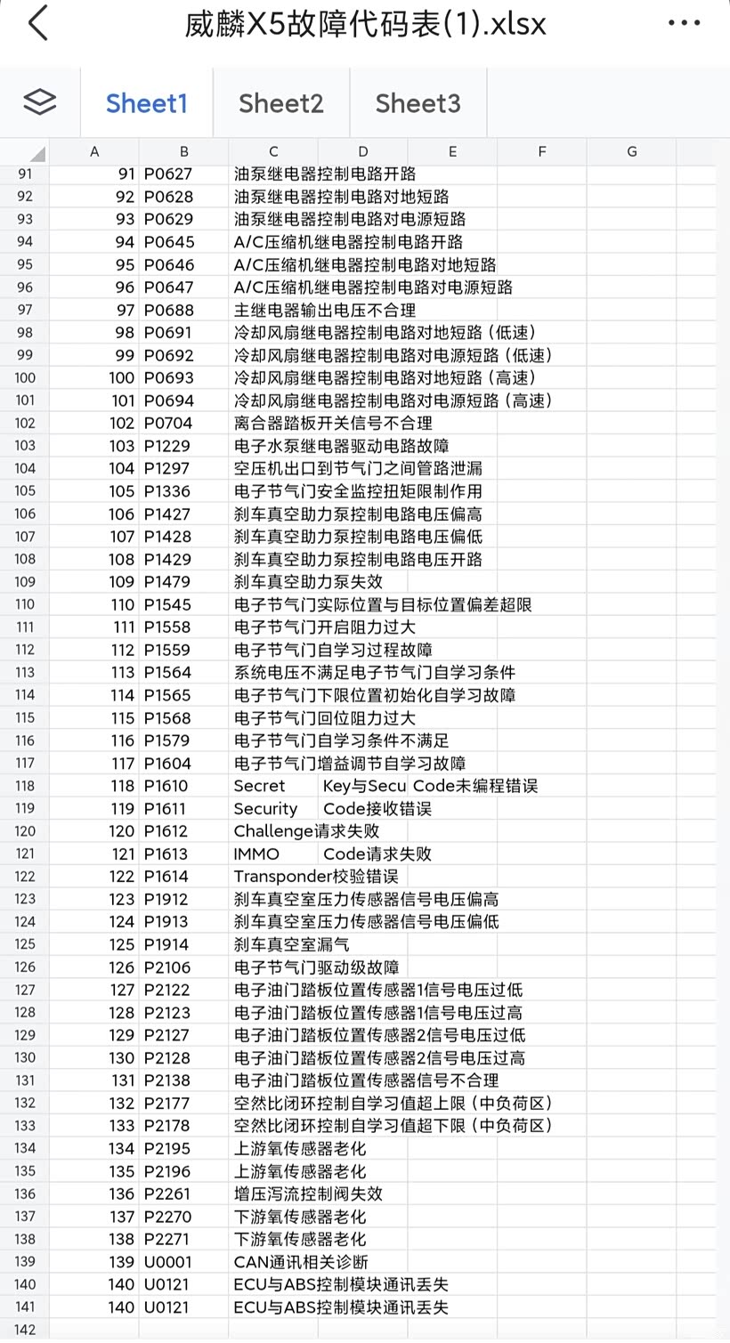

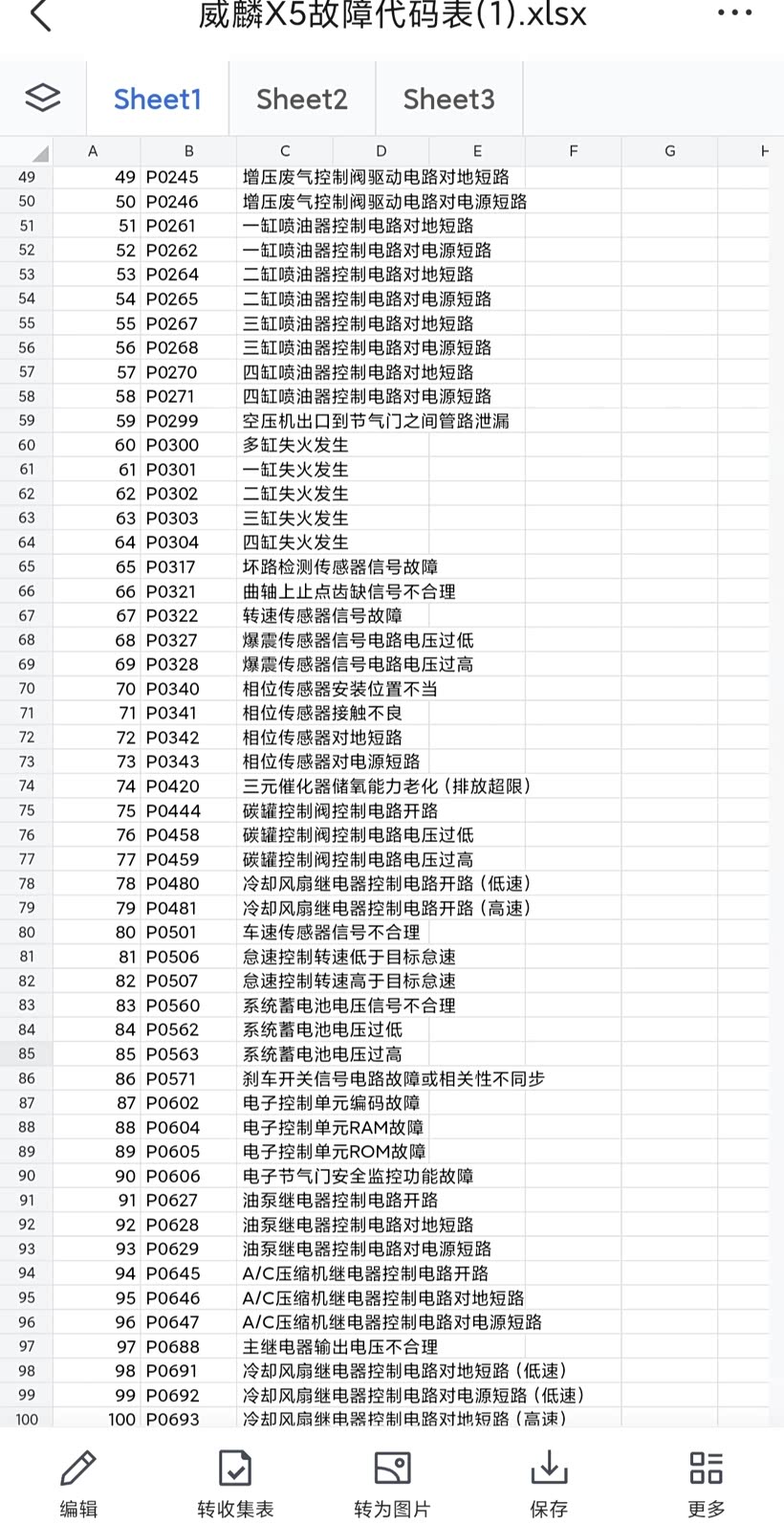

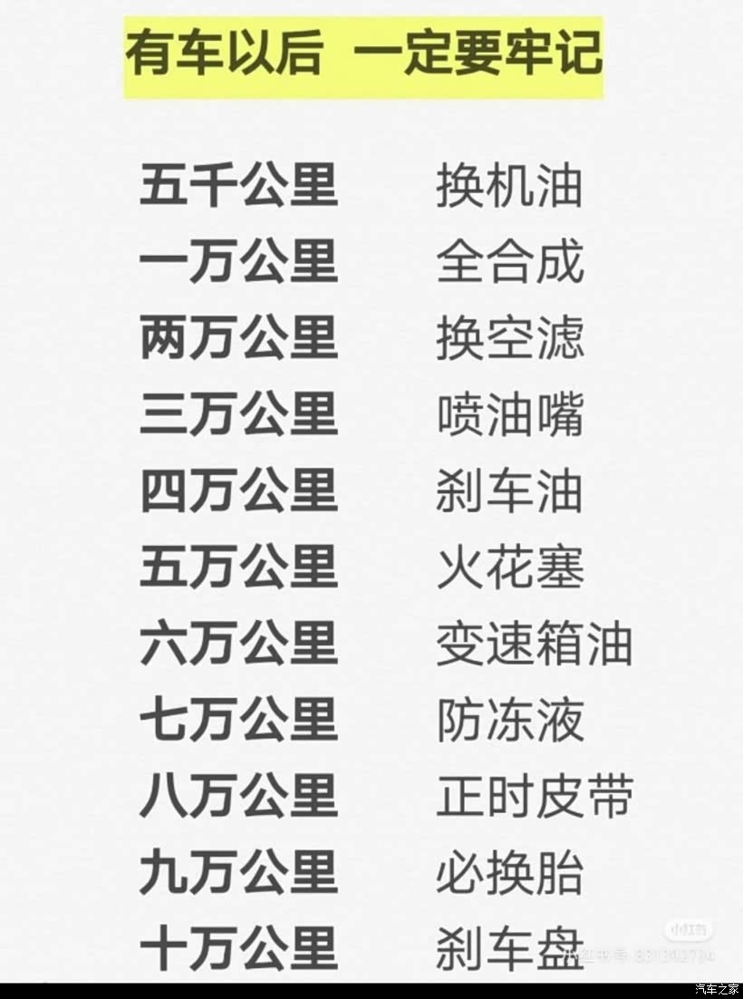

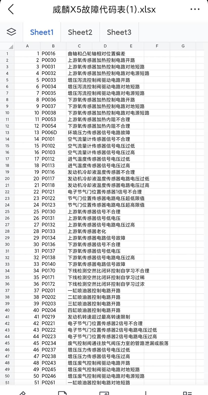

1故障码大全:
2.全车油水的更换周期:

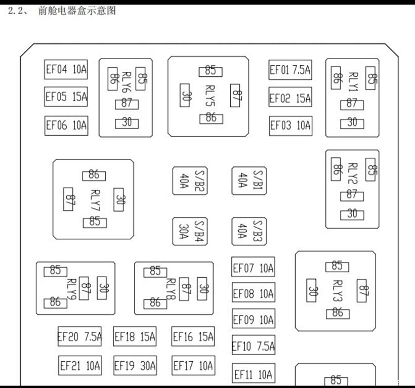

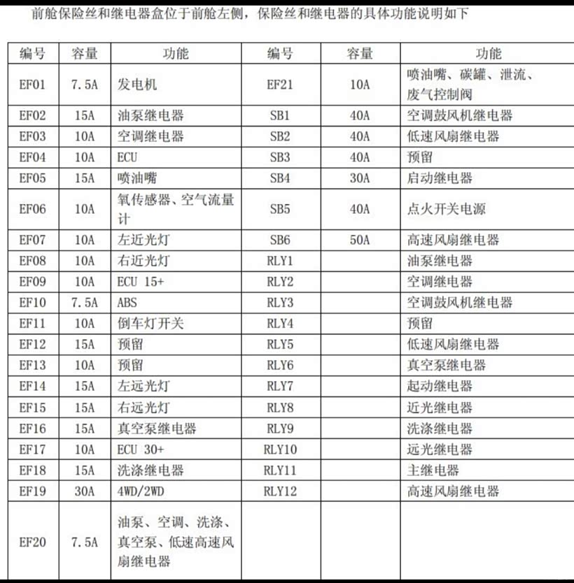

3.前舱保险丝和继电器盒对应的编码

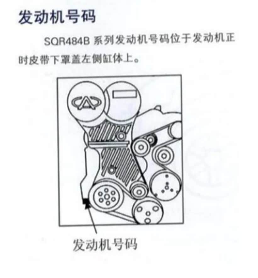

5.发动机号码的位置:

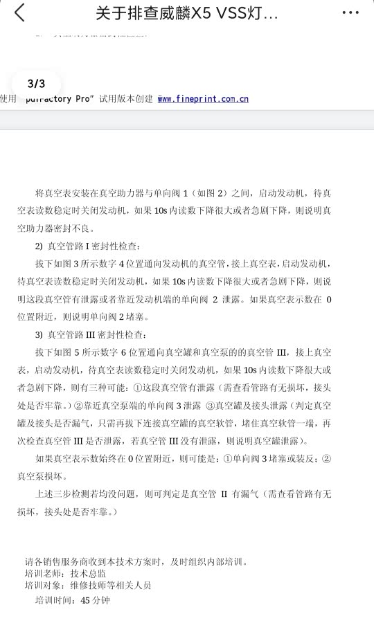

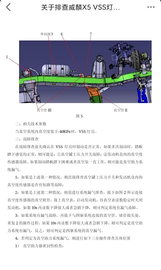

vss故障灯排除方案
机舱内的真空管的尺寸:用内径10的管子就可以,8的更好,三通细的地方是12毫米。喇叭口位置是13

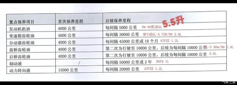

7.机油与防冻液:
4驱分动箱指定专用的油:

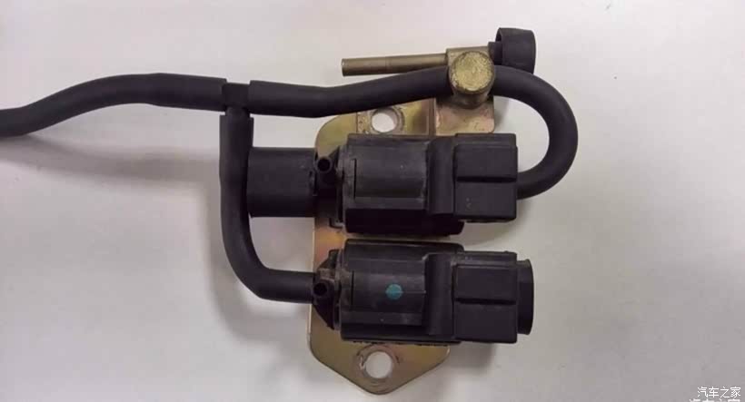

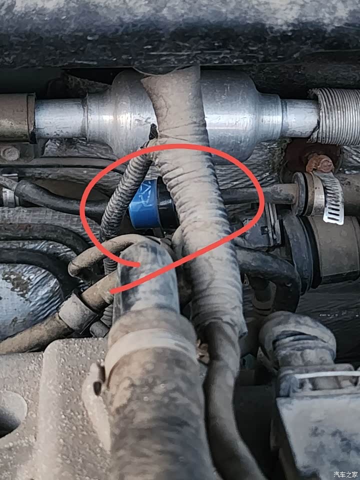

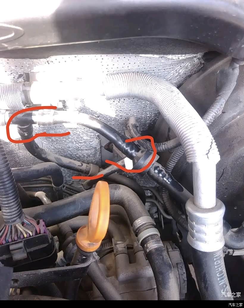

9举例子:↑蓝色单向阀坏了,蓝色单向阀坏是因为四驱的管路裂开进灰尘了

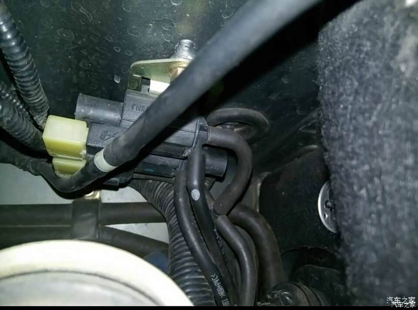

建议去4s或者修理厂把车举起来,好好查查从机舱里面防冻液壶旁边的真空电磁阀出来的管子通到到底盘下面,前桥旁边的真空气室执行机构的管子是不是漏了,你说的那个位置正好是分动箱和气动执行的位置,熄火还有声音应该是气还没漏光。不着急换电磁阀,如果是管子漏了,没几个钱。十分钟齐活。。反接单向阀是为了查漏气,排查是前段漏气还是后段漏气,好了就是后段漏气,不好就是前段漏气,当然也有可能2段都漏气(肯定是后段电磁阀嫌疑最大)漏气修好了还要接回来,否则四驱没了。威麟想5,大部分漏气是橡胶管质量太差老化了,是否加卡箍,要看情况。

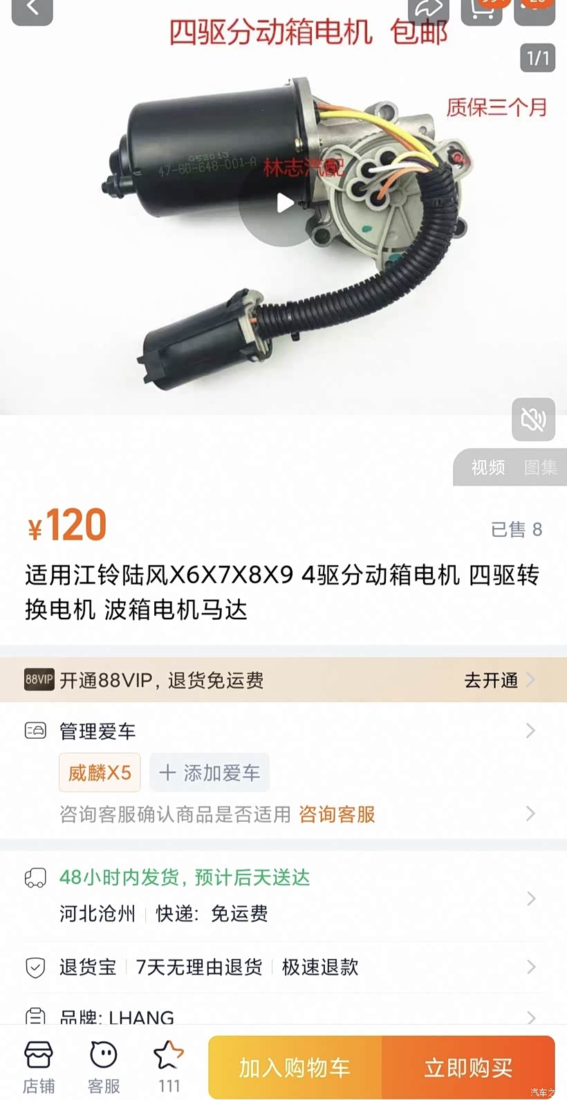

14.威麟x5如果出现高四可以挂上,再挂低四仪表盘上的四驱标志就闪,看论坛里友们帖,结和本车实际故障表现高度怀疑四驱电机处有故障。昨天去了自己了解的一个电工处。拆下四驱电机。撬开四驱位置模块。用酒精清洗了接处点。给电机齿轮加了油。装上试车高四低四均挂上。花了八十块大洋,次经验共大家参考,或者更换一个新的,与长城的通用:
15.检测真空漏气的方法: 首先打开发动机在怠速情况下看仪表盘,确认vss灯不亮后熄火,熄火后立即打开钥匙门电源(不要点火),这个时候油箱和温度指针有效的,然后我们座等待vss灯自己亮,所有熄火后5-10分钟之内vss就灯亮的都可以确认为真空漏气,理想状态是1个小时以后亮。
4、真空漏气的原因:真空电子阀(4驱、涡轮)、刹车助力泵、真空管线(共6套)从防冻液壶旁边电磁阀出来的管子通到底盘前桥真空气室执行器旁边的管子,摸一下有没有卡扣松动,有没有管子破裂的情况:↓
