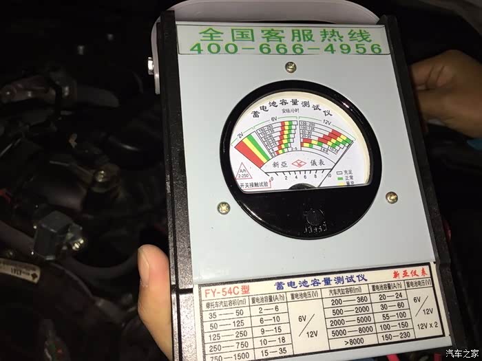

不带这么玩的,长途跑了一半,优驾OBD就提示电频电压过低,启动电压10.9v。虽然带着搭火线和应急启动电源,但是还是难免有些担心。回来后设备齐全,进行了测量。电瓶型号80D26L先用电瓶测试仪测试,接通后55-90Ah档稳定在白色,表明状态良好。用NFA智能充电器充足到90%,100%等不及。静置一晚后测量电压是12.65V,正常。关键是内阻测量,5.3毫欧。经查表可知,80AH 12V电瓶的内阻是5.30毫欧,正好符合标准。
