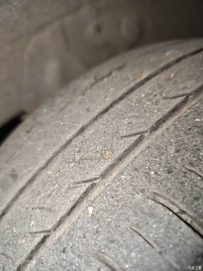

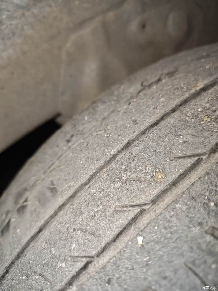

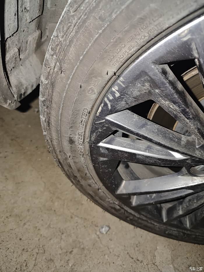

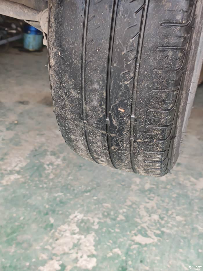

刚买的22年vPro最高配二手,开着很不错,有2个问题 1.按着喇叭不太好使, 2右后轮吃胎
山东
2026-02-28 00:36:32
右后轮吃胎,应该是后轮角度没调好,也可能是悬挂件松了或变形了。先去做个四轮定位,让师傅调一下后轮参数。要是还吃胎,就得检查悬挂和拉杆。喇叭不好使,大概率是方向盘里的触点或游丝接触不良,让师傅顺便看看就行。
2026-02-28 08:03:09
做个四轮定位,吃胎一般先考虑角度问题
吉林
2026-02-28 09:05:12
一般就是四轮定位就能解决
