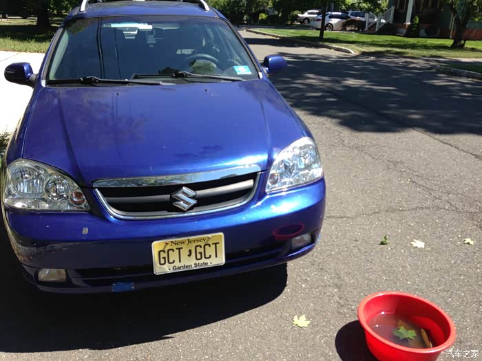

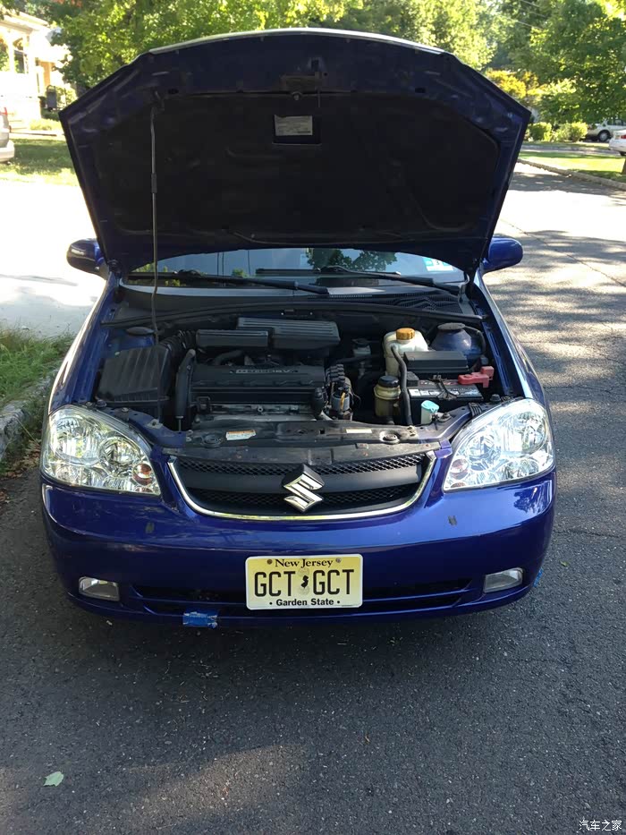

今天帖子的主角,挂着铃木车标的“凯越”,这张照片是之前换机油那帖子时候照的。
开工前停好车子,稍微冷却一下,准备干活。

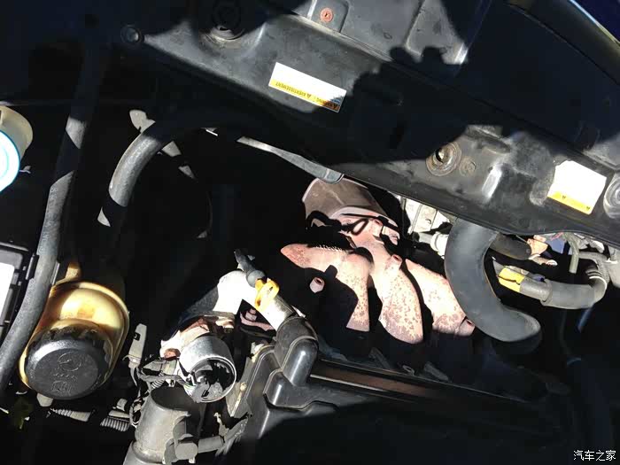

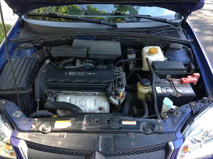

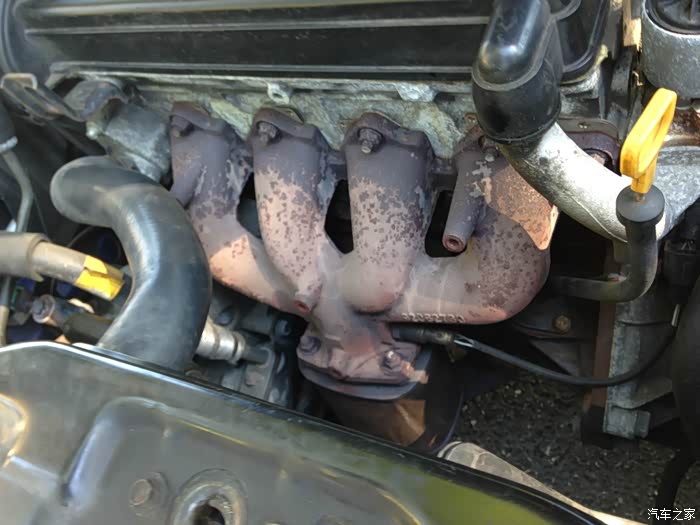

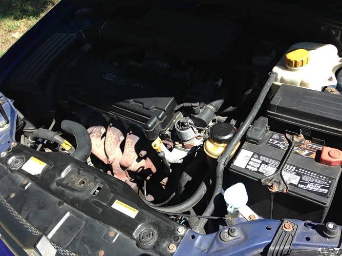

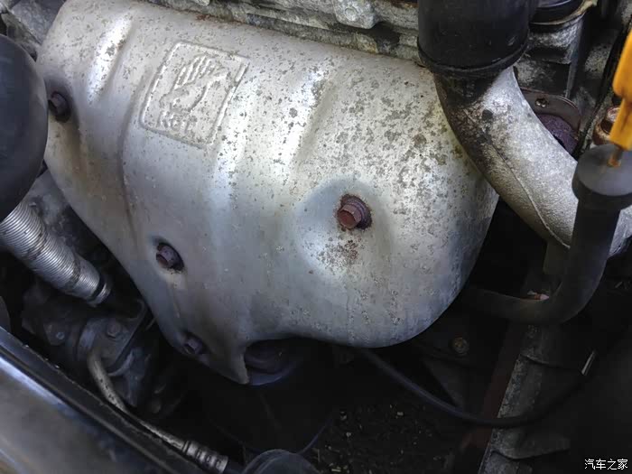

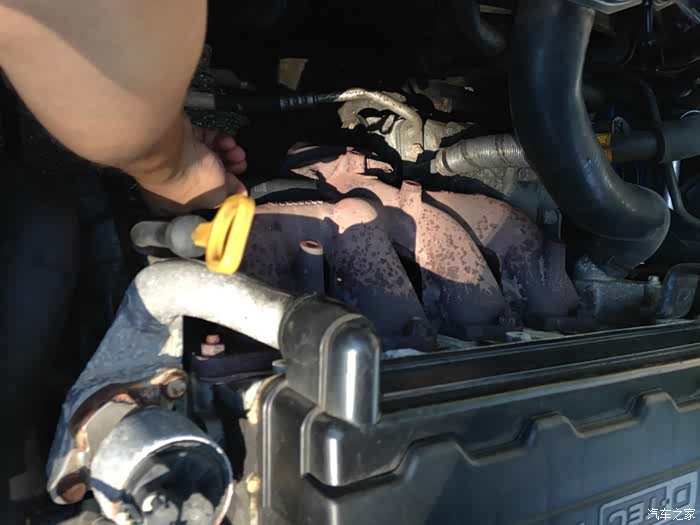

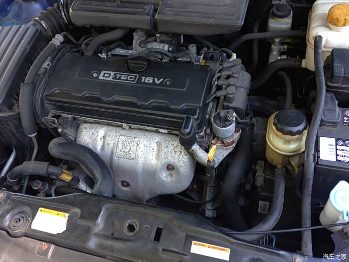

打开发动机舱,前置氧传感器就在防热罩下面。

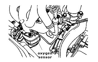

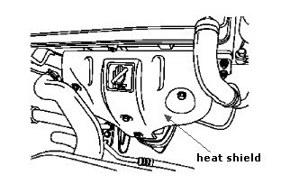

这是结构图,为了方便更换,需要取下隔热罩。

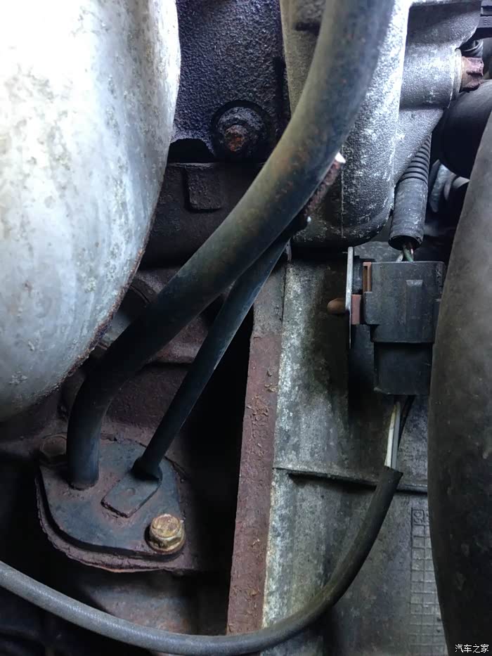

这也是结构图,取下隔热罩后,就能看到氧传感器了。
那么下面,我们开始实际操作。

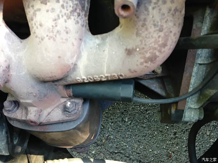

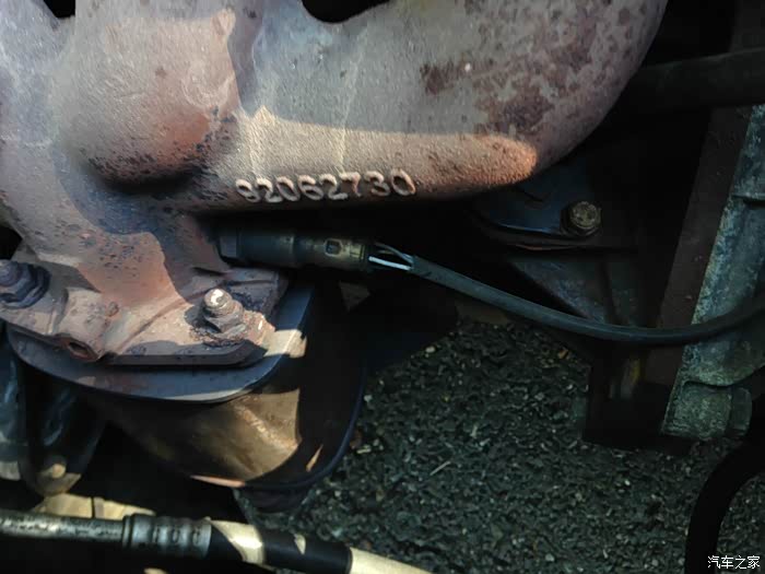

这就是氧传感。

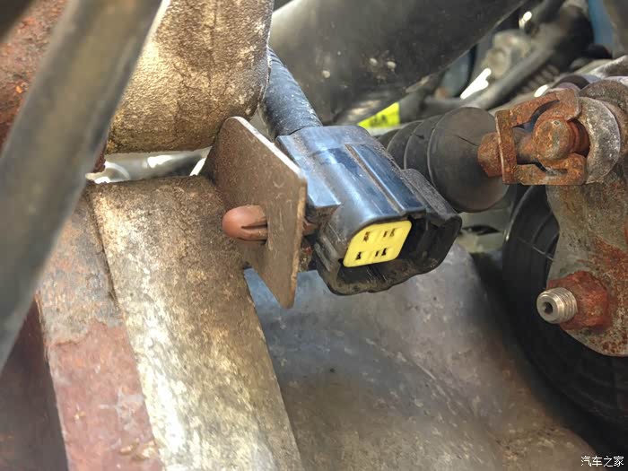

这是线路接头。
准备开工。

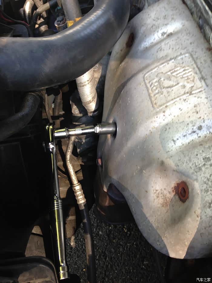

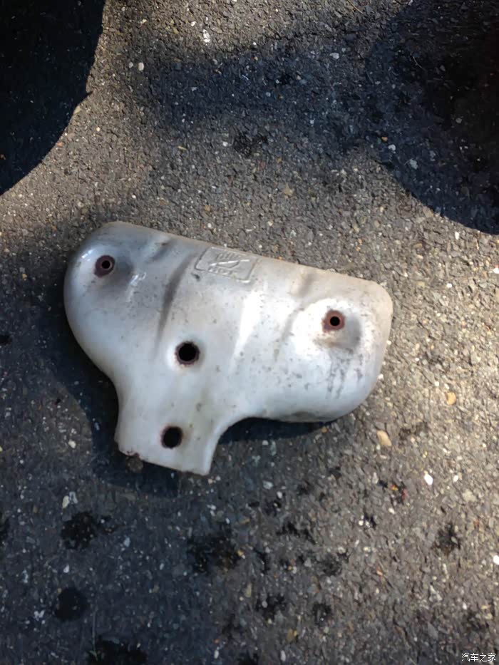

用12mm套筒,取下四个固定隔热罩的螺丝。
拿下隔热罩。
取下隔热罩之后的样子。

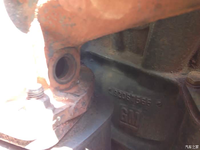

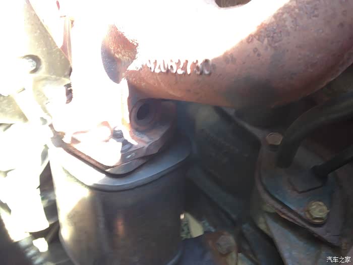

看到前氧传感了。
全貌。

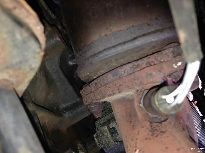

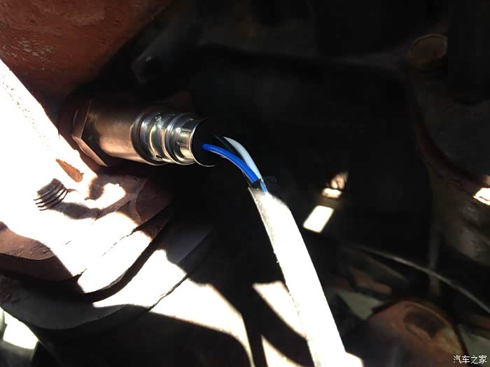

套上氧传感器的开口套筒。
因为这里空间比较小,套筒只能转半圈。所以不大好弄。

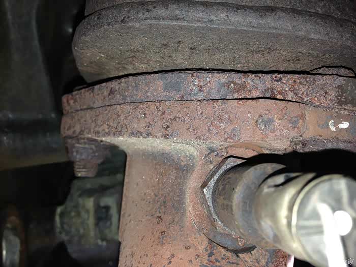

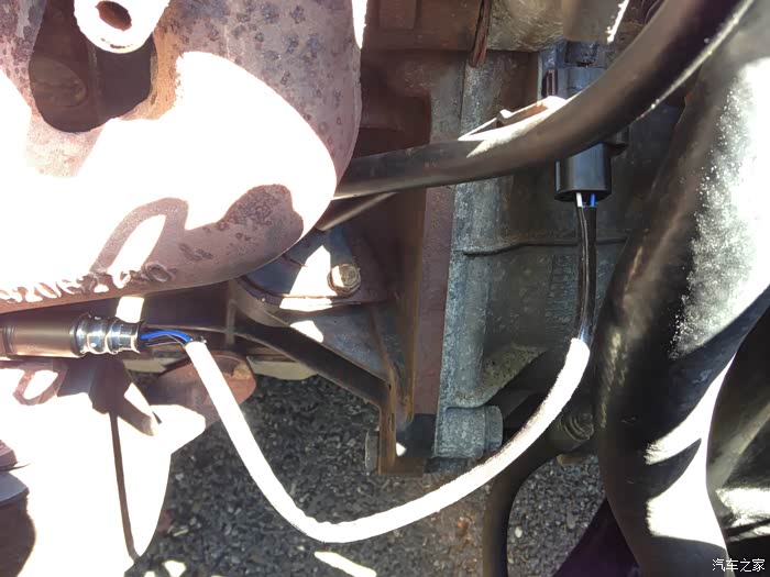

再来看看后面。 我们用加力杆两人一起用力才拧松了氧传感。当然这个步骤忙着干活就没有拍了。

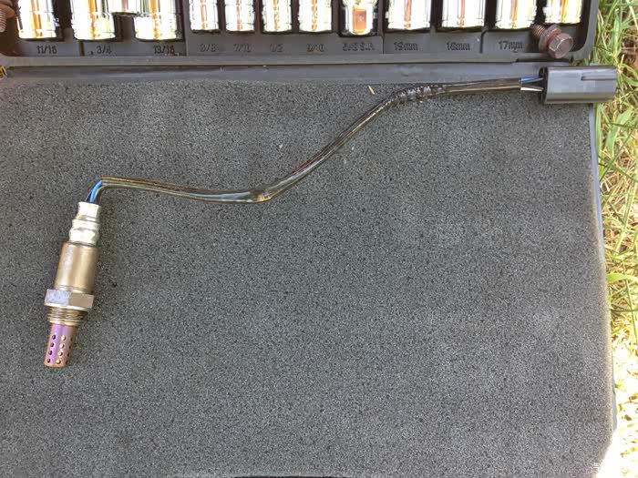

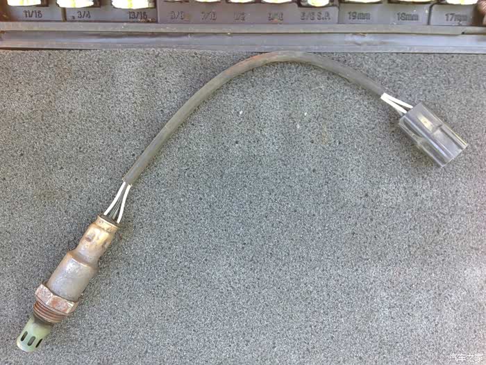

这是取下来之后的样子。
这是取下来之后。
准备安装新的氧传感。

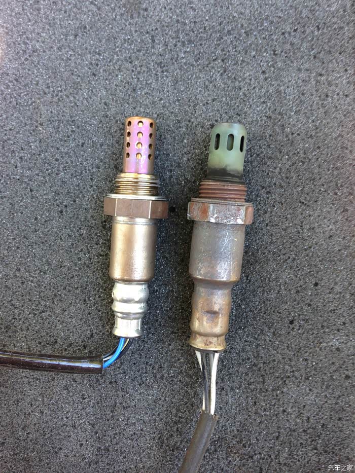

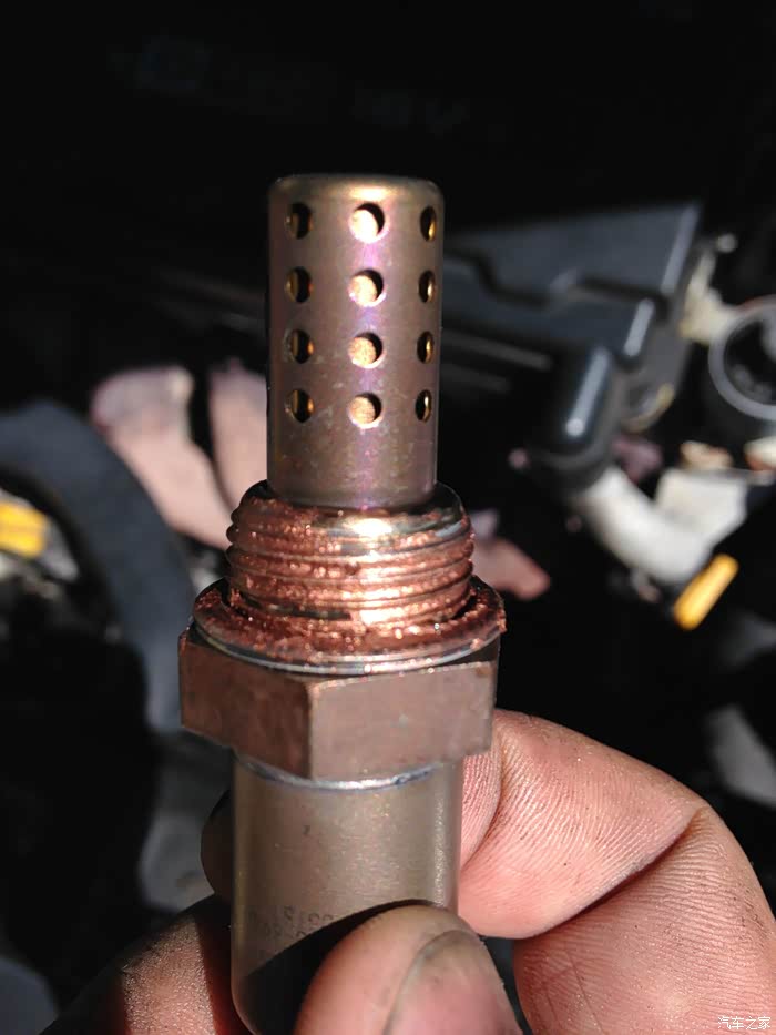

老的氧传感。应该是从来没换过,也不知原厂用的什么牌子的。

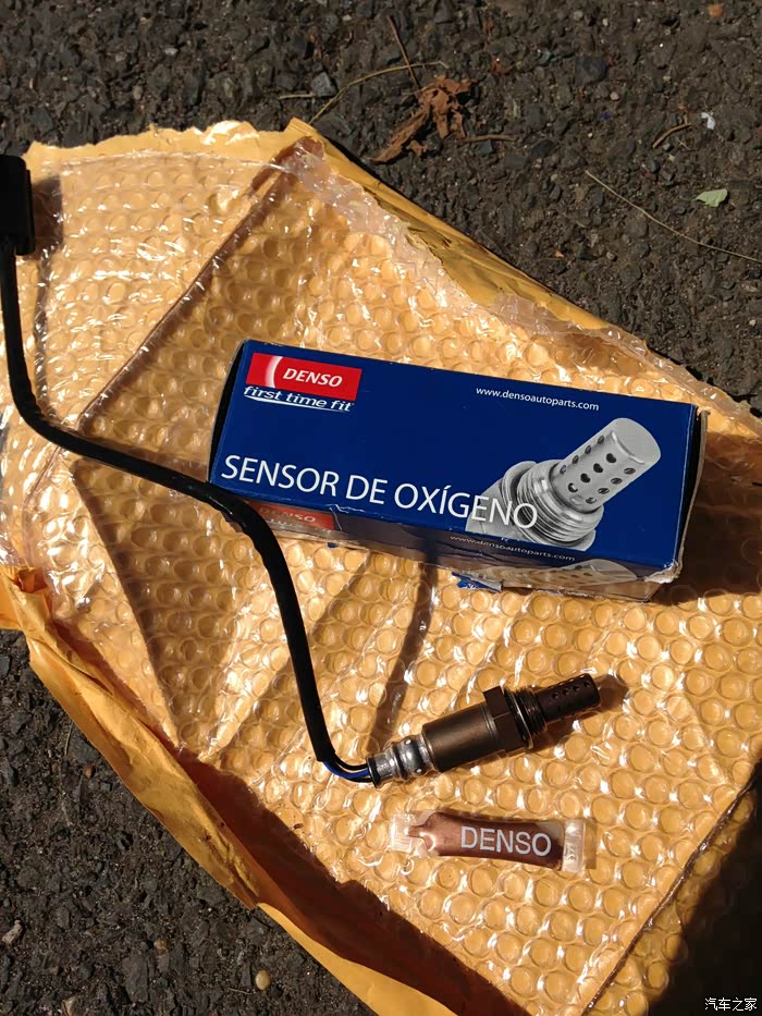

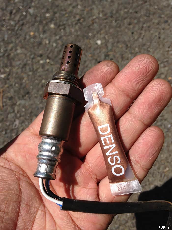

这是新的,Denso的产品。应该是能伴随这辆车到退休了。
新老对比,头上不大一样,当然型号对了就行。
新氧传感和包装,还给了包防粘接的Anti-Seize
稍微擦擦螺丝口。
这是电线插口。
在螺纹上抹上Anti-Seize

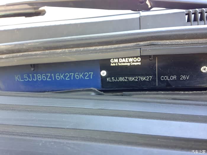

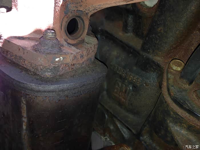

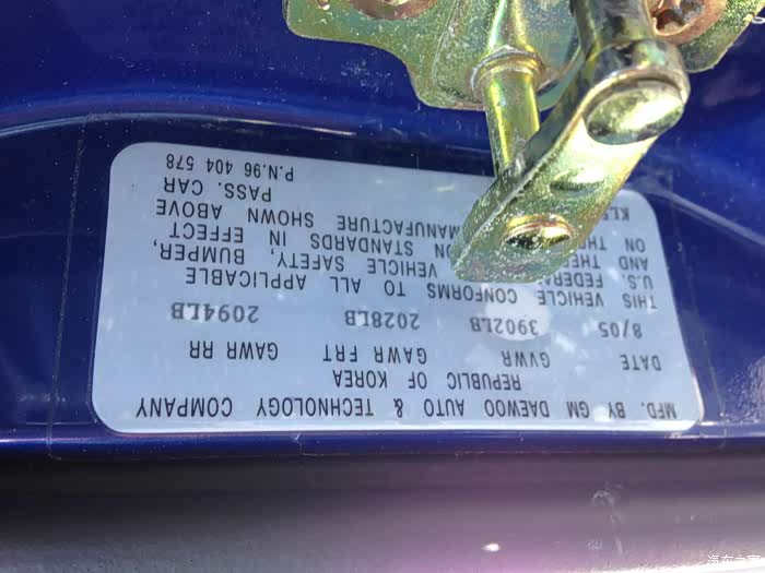

看看车子发动机舱内的铭牌,通用韩国大宇制造。
驾驶座门槛上的标签这里也是写的,韩国大宇制造。

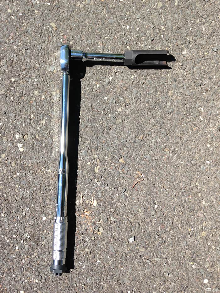

把新的氧传感先用手拧回去,然后用扭矩扳手,拧到规定扭矩,大约26-33ft·lb。看好了单位,我们这用的是英尺·磅,国内你们自己查查看用多少。
拧的时候用到的扭矩扳手+氧传感套筒
