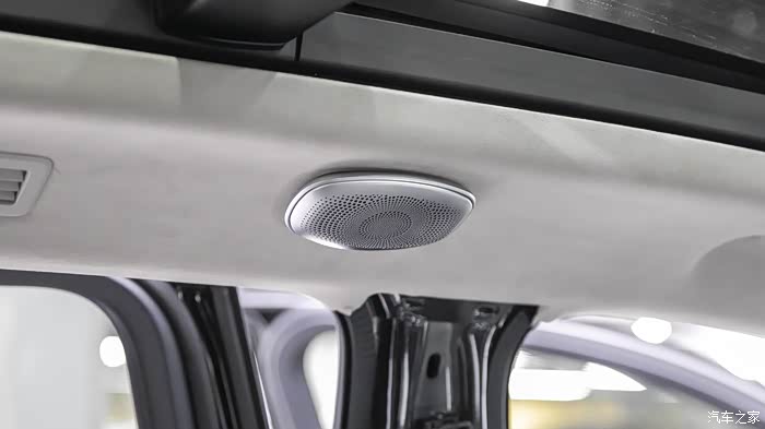

        具体安装位置是 前排地毯底部低音*2、中置中音*1、中置高音*1、眼镜盒高音*2、四门高中低音*12、顶棚中部高音*2、顶棚后部高音*2、前排座椅内部高音*4、后排环绕中音*2、后排环绕高音*2、后尾箱低音炮*1全车31个扬声器8个谐振器,1大1小功放,输出功率1750W。

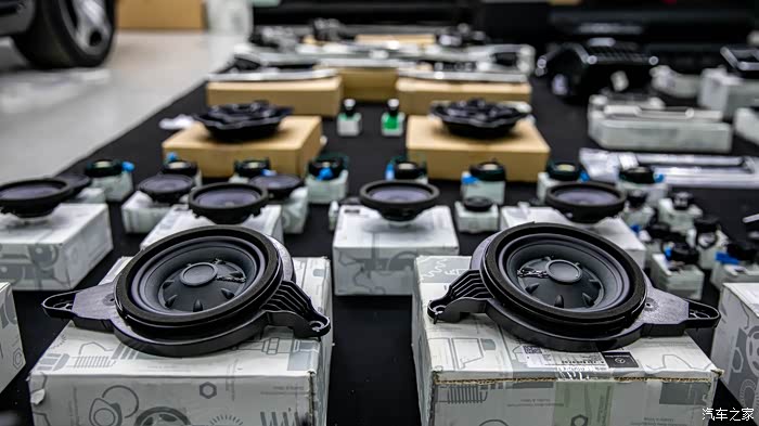

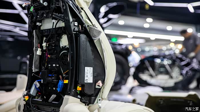

31个喇叭以及8个振荡器,振荡器每个座椅2个
施工细节

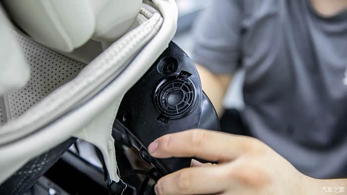

主要是看看座椅上的振荡器还有喇叭
座椅上有高音小扬声器,振荡器在靠背部位
振荡器左右各一个

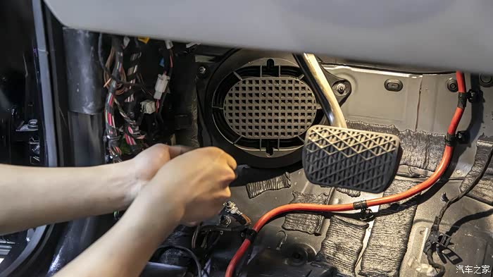

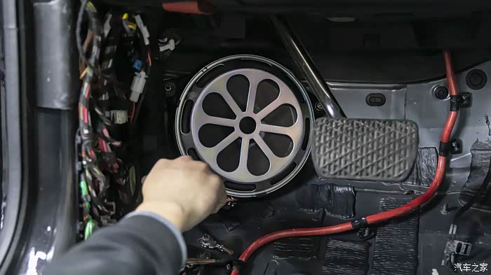

大低音部分在地毯下面

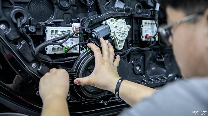

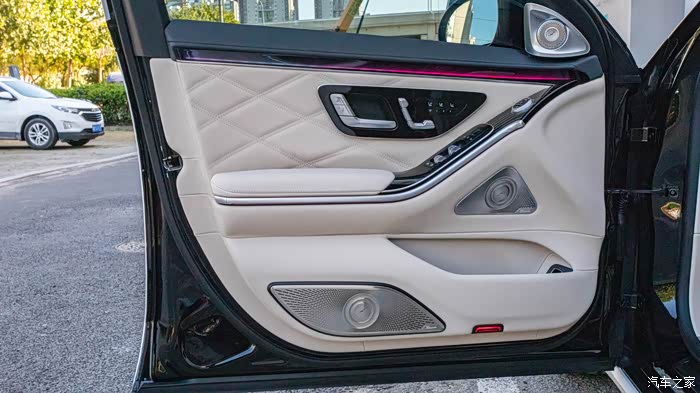

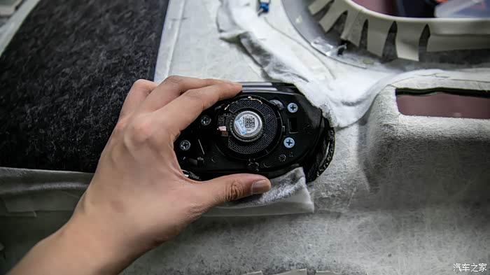

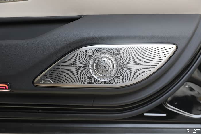

一个门上现在是三个喇叭
高中低音
后环绕

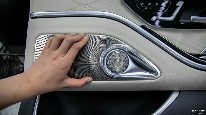

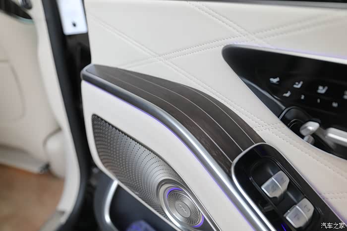

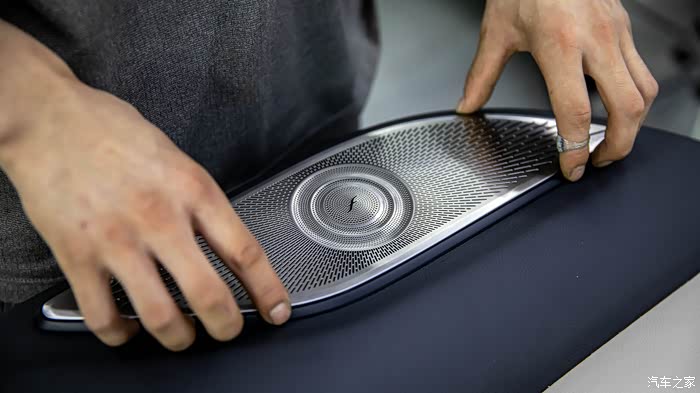

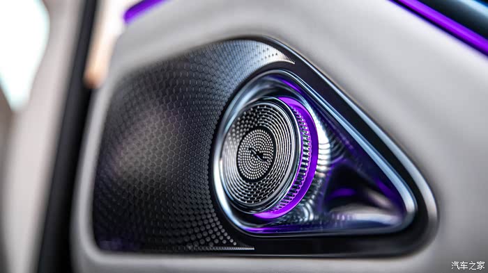

门板上的高音
后门也有旋转高音了

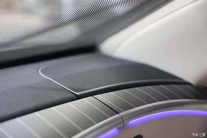

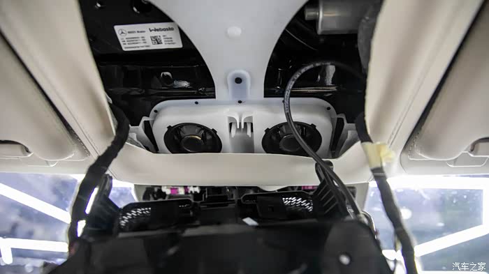

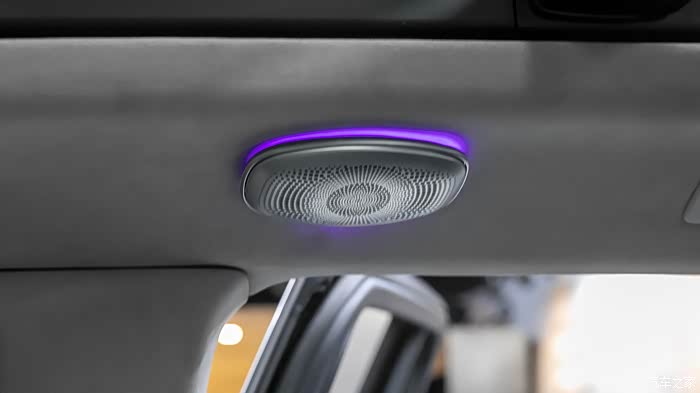

顶棚前面的眼镜盒,也有两个

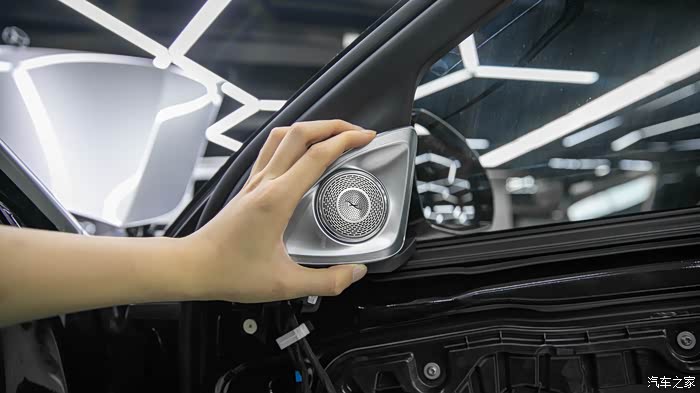

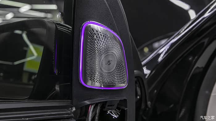

前门A柱旋转

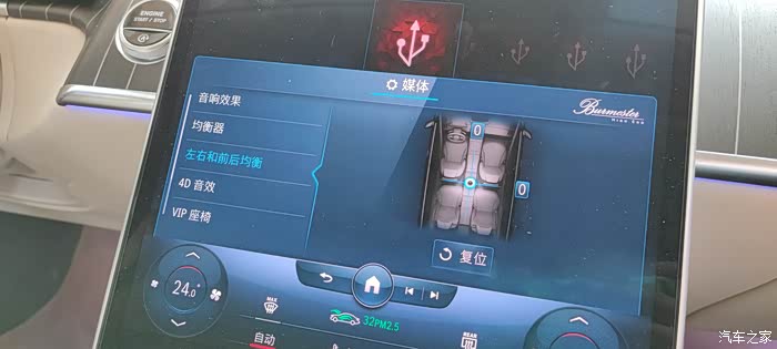

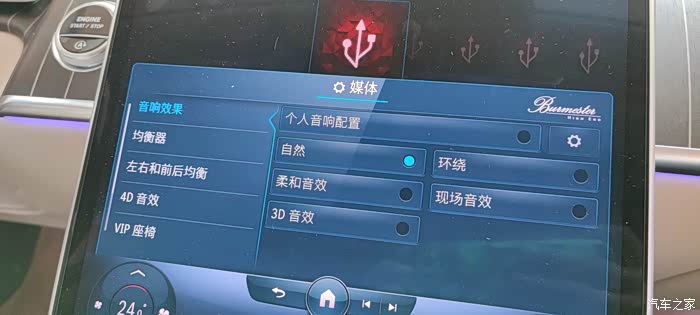

系统刷了大柏林以后,可以选择的音响和各种设置就多了很多
可以根据自己的喜好来调整
可以单独让某个座位的乘客单独享受
比如老板哈哈哈

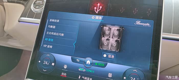

4D音效
“vip”优化

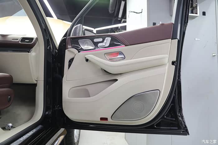

这是一台奔驰GLS450,加装的大柏林
两个功放
两个高音盖板,可以选择原厂或者国产的

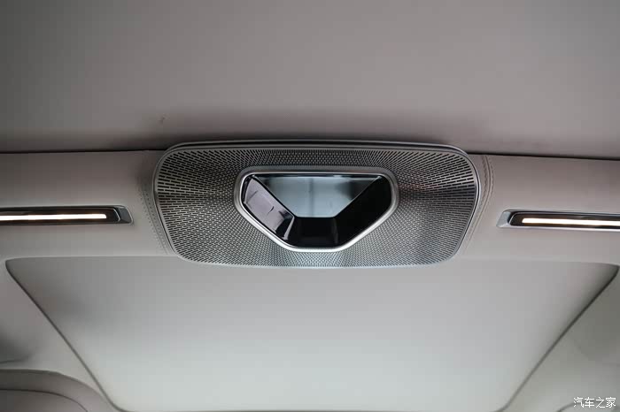

顶棚后排三个

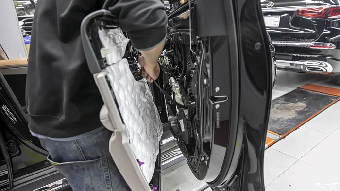

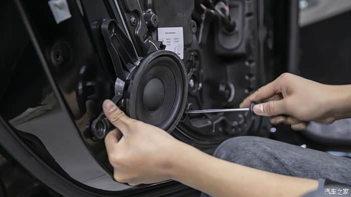

施工细节

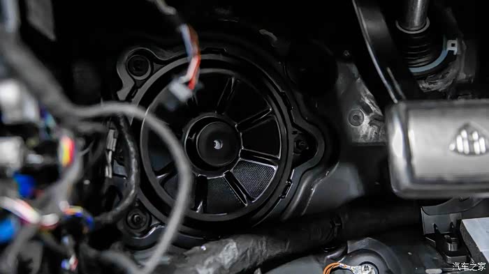

应该有低音的地方没低音,好在奔驰给你留了块塑料
四门也是低中高

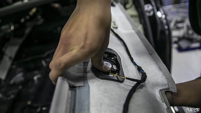

上喇叭的时候不要一直用力上,上到紧不动即可,别问我为什么,因为我拧坏过
施工就简单看看行了

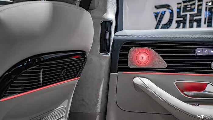

高音
可以发光的我觉得好看些

发光配上亮黑五线谱绝配
顶棚后面两个,中间一个,前面眼镜盒也有
眼镜盒部分

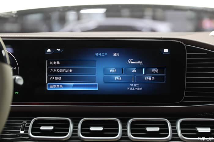

VIP座椅
看屏幕界面就能看出来这是上一代的产品,可能屏幕的感觉有关系吧
