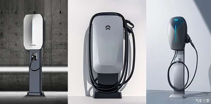

直流充电桩融合了电力电子技术、嵌入式技术和IoT技术。一款高端的充电桩,有多个MCU(为表述方便,文中将DSP、单片机、ARM等不同类型的芯片都统称为MCU),譬如能效电气自有品牌的高端充电桩U20,以及能效电气为蔚来汽车和小鹏汽车打造的高端20kW充电桩,里面总共有8个MCU,分别控制PFC、DC/DC(下文简写成DC)、CCU、TCU、蓝牙模组、4G模组、灯语,风扇,有8个嵌入式的程序。

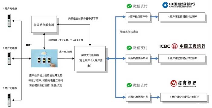

扫码充电过程的信息流
手机扫码到充电结束的信息流如下:
? 用户用手机扫描充电桩屏幕上的二维码。
手机APP(或小程序)获取二维码包含的充电桩唯一编码和枪口序号,用户点击启动或者停止按钮时,手机会通过运营商无线网络 ( 网络协议 https) 将启动 / 停止这样的操作命令、充电桩唯一编码、枪口序号以及用户在 app 中唯一识别号一起作为一包数据发往阿里云 ECS 服务器。
? 阿里云 ECS 服务器接收到上面的一包完整数据以后,判断用户身份,用户权限,用户余额,当确认用户有权开机,该服务器最终通过运营商无线网络 ( 物联网协议 TCP/IP,MQTT) 将向充电桩下发一个启动 / 停止命令数据包包含启动 / 停止命令等信息。
? 充电过程中桩定时(10秒)向阿里云 ecs服务器上报当前电量,电费,电压,电流,桩和枪口唯一识别号等信息。信息通过运营商无线网络 ( 物联网协议 TCP/IP,MQTT) 发往阿里云 ECS 服务器。
? 充电过程中,用户刷新APP查看充电过程中的电量,电费信息时,手机会通过运营商无线网络 ( 网络协议 https) 向服务器发送一个查询命令,查询命令也包含充电桩唯一编码,枪口序号以及用户在 APP中唯一识别号。阿里云 ECS 服务器收到以后判断用户身份,用户权限,查找到暂存在服务器中的充电桩最新实时充电的数据,通过运营商无线网络 ( 网络协议 https) 返回到手机APP,刷新显示数据。
使用微信小程序,手机收发的数据都是通过腾讯的云服务器再转发的阿里云的服务器。但在理解整个数据流工作机制可以忽略这一点,也就是当做没有腾讯的服务器。与充电桩直连的是阿里云的物联网服务器(MQTT),理解数据流工作机制的时候也可以忽略。在理解充电系统时,可简单认为手机APP的数据和桩的数据都连接到一台在阿里云的 ECS 云服务器,或者理解成腾讯的服务器和阿里云物联网 MQTT 服务器和阿里云 ECS 服务器合成为一个阿里云 ecs 服务器。
