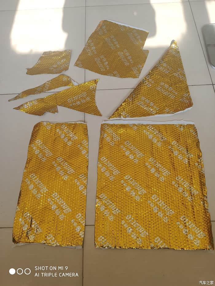

   今天我的作业是找到车内顶棚内共振异响的问题,并解决问题!因为之前帮助迪车会群友小王的思锐做四门隔音,当时剩下了一些止震板,大概有两张多吧。工具包括:撬板、螺丝刀、滚轮、剪刀、拨线钳。

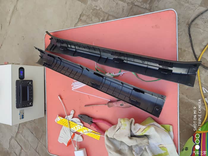

    拆解的地方包括:天窗阅读灯控制模板、主副驾遮阳板及固定卡扣、副驾驶顶棚扶手、后排左右顶棚扶手、四门的胶条及门槛条、B柱盖板、C柱盖板及后排顶棚的卡扣!好了上图了!!

上次帮迪车会山东群友小王做四门隔音,剩下的一些止震板!正好这次充分的利用起来!

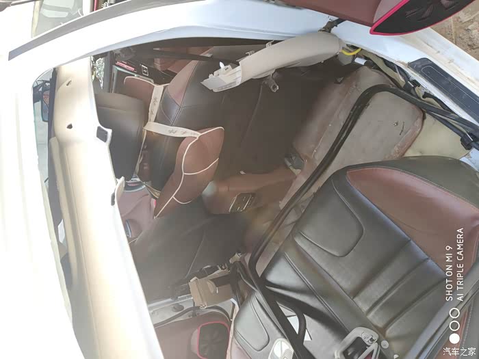

开拆,
天窗开关总成拆下来了,

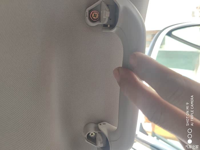

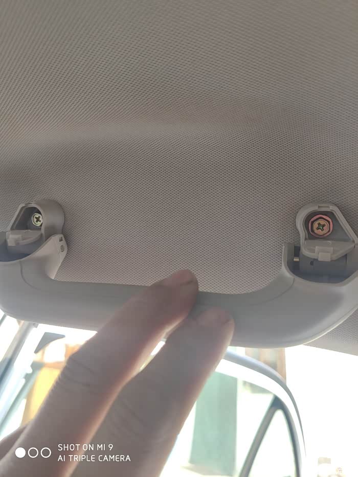

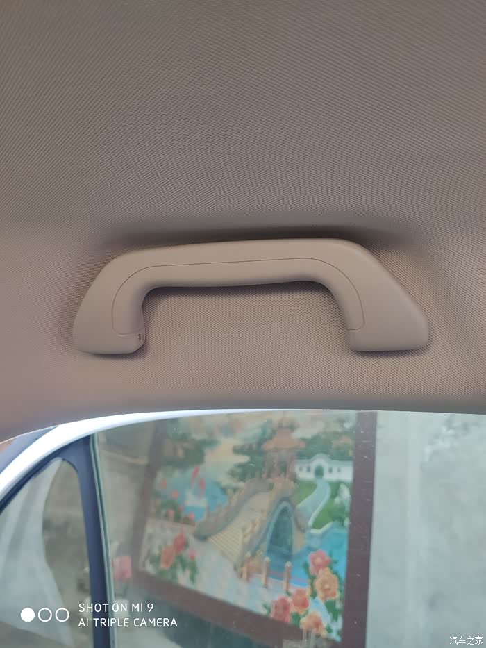

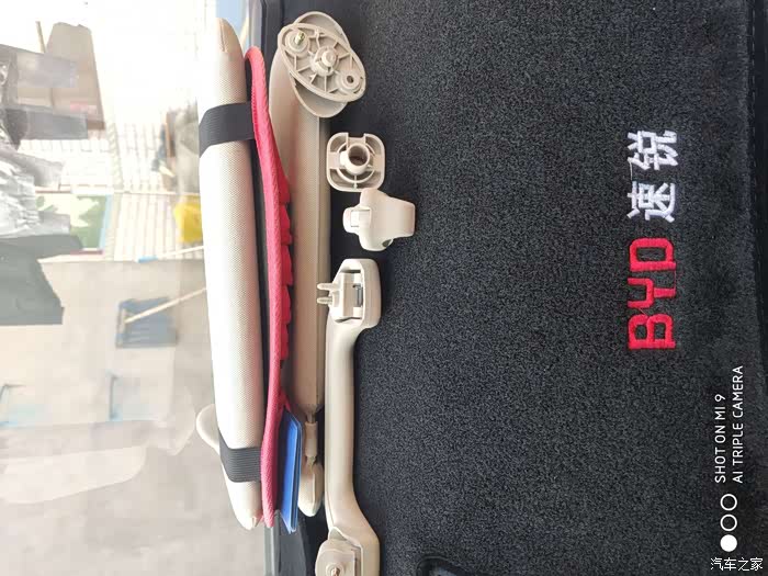

顶棚扶手,拆开,

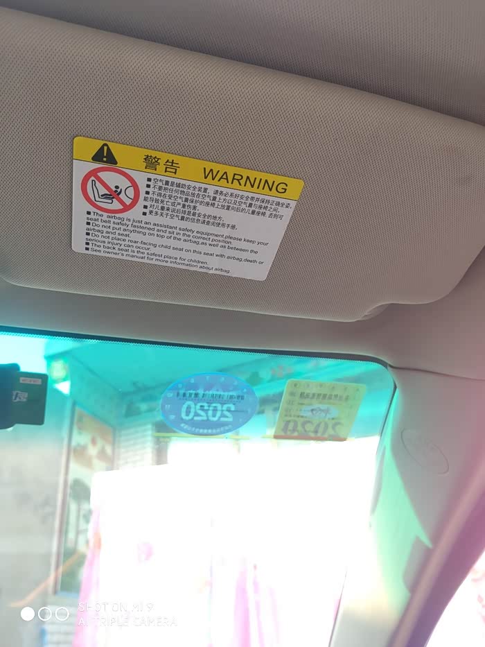

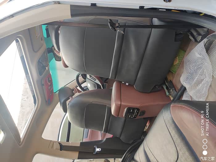

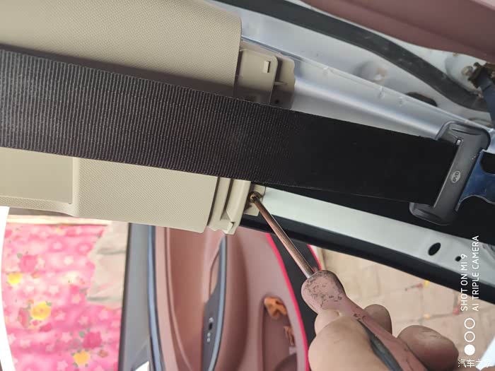

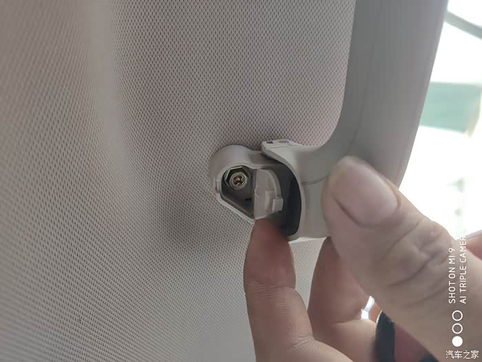

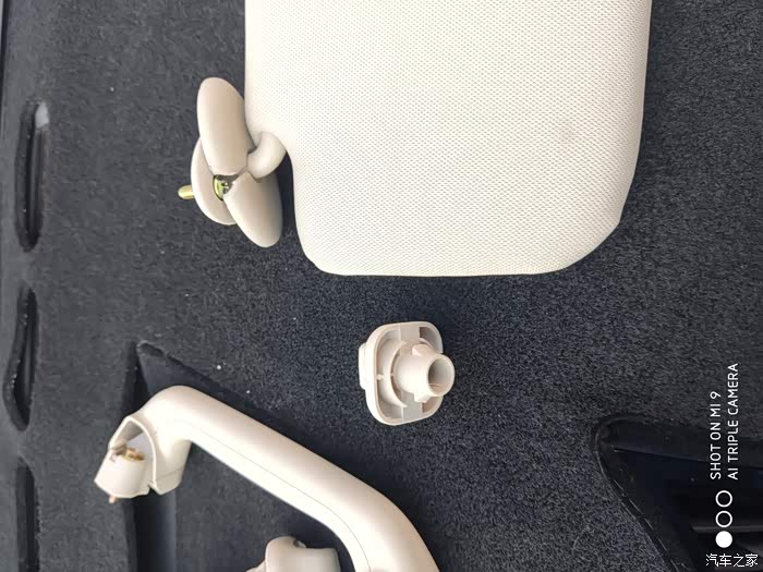

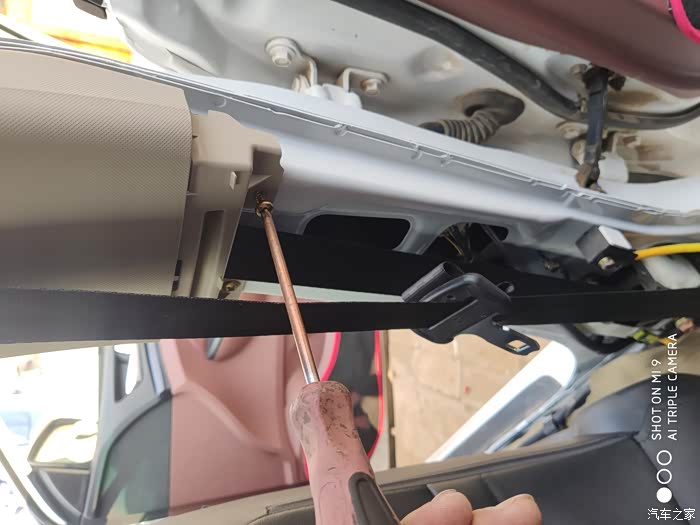

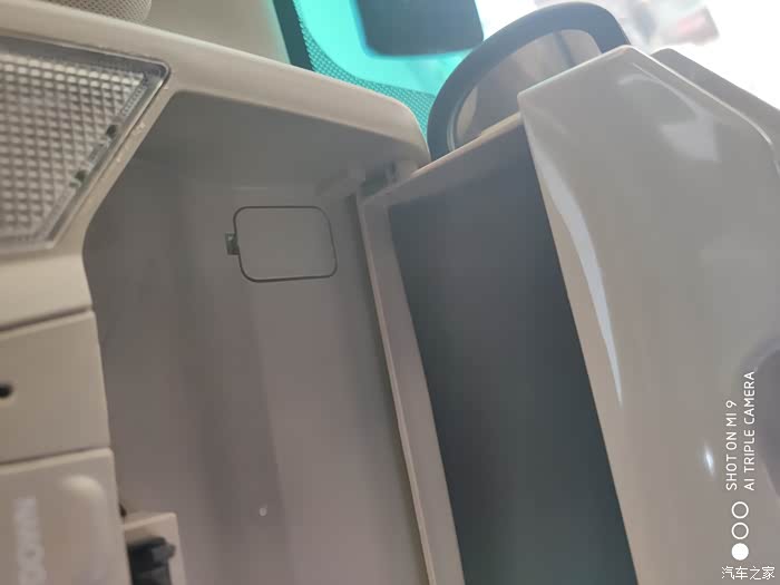

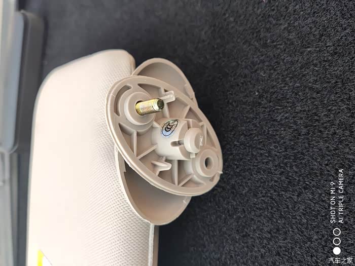

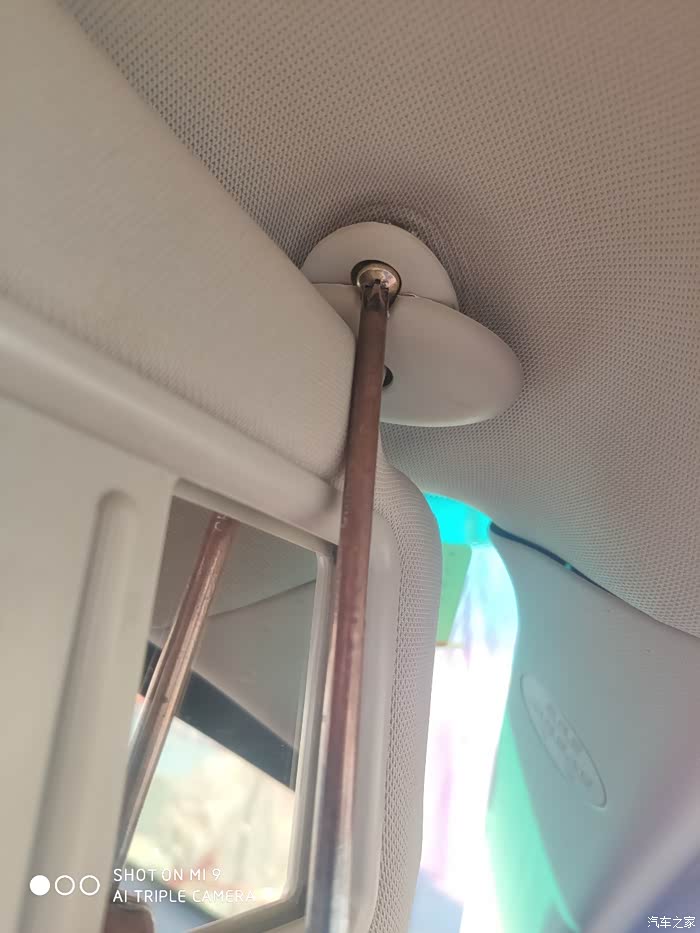

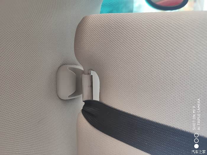

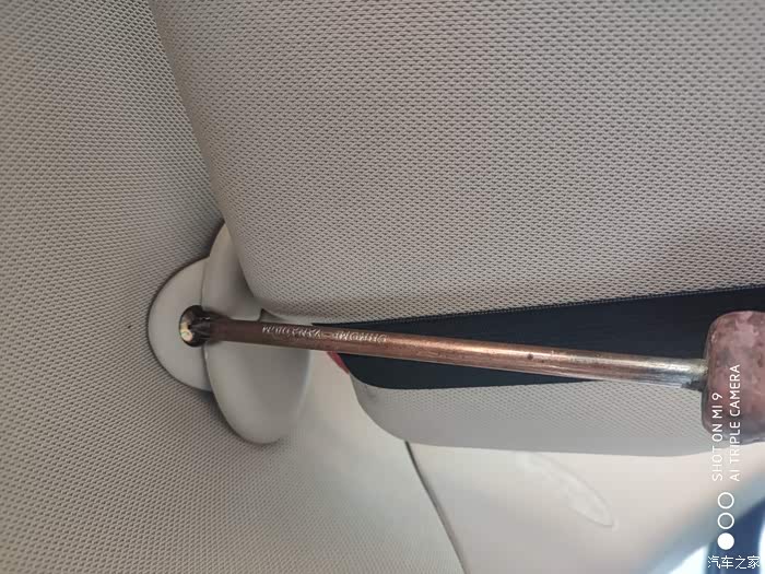

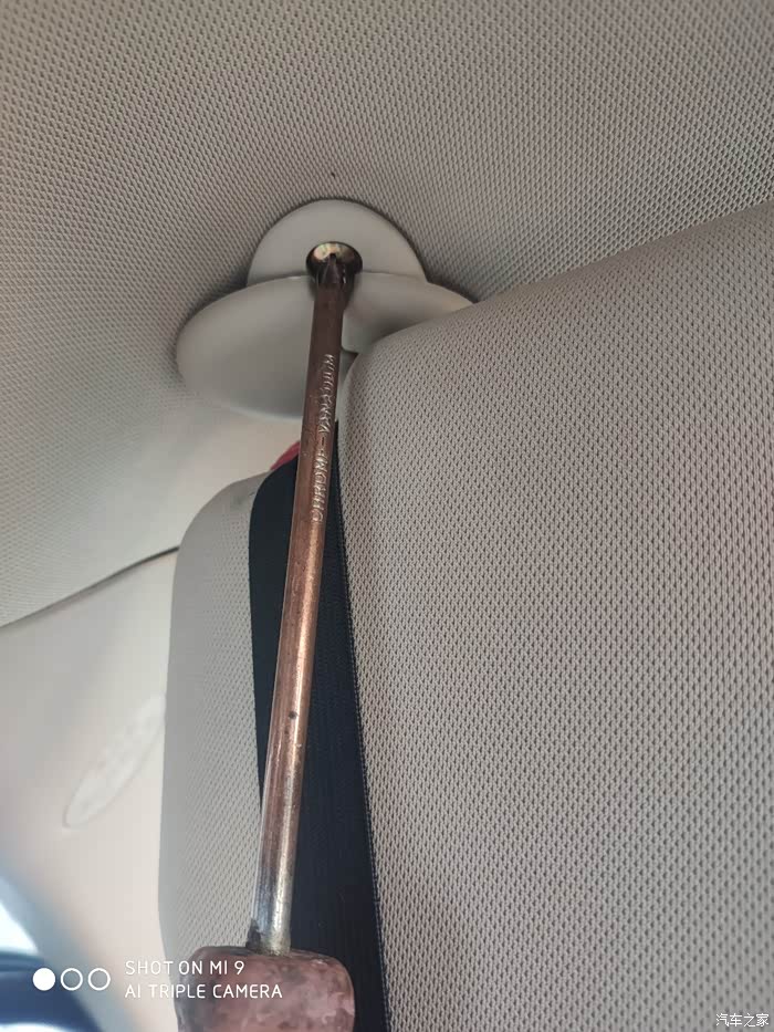

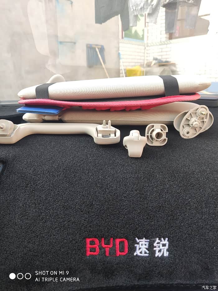

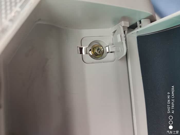

主副驾遮阳板及卡扣,副驾顶棚扶手都拆下来了

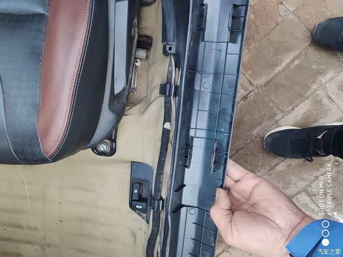

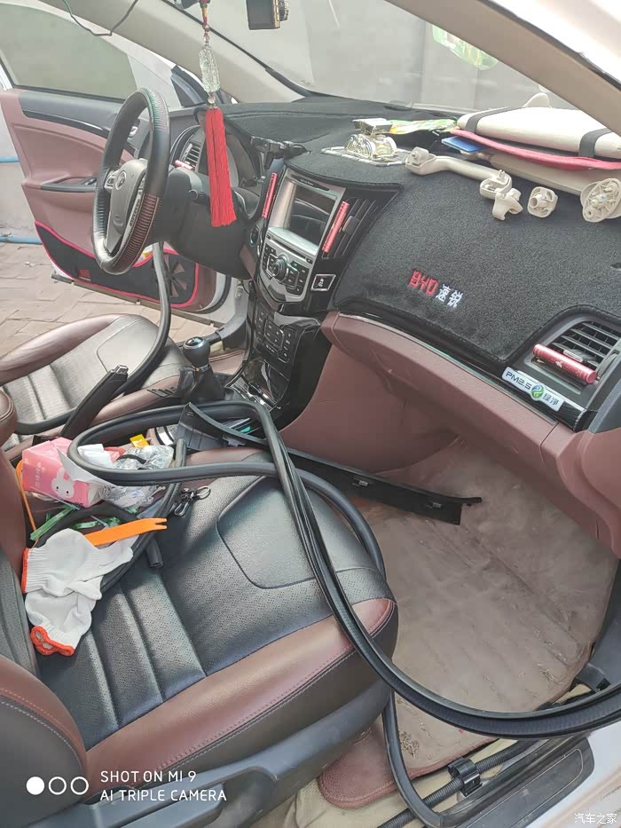

四门密封条拆开,

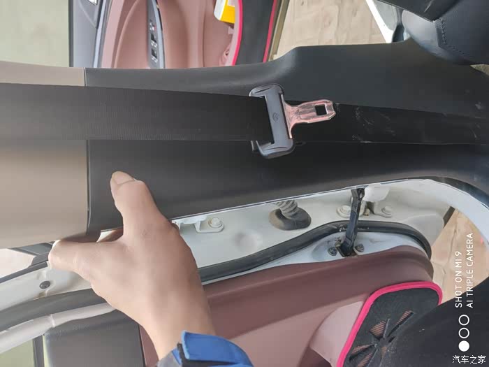

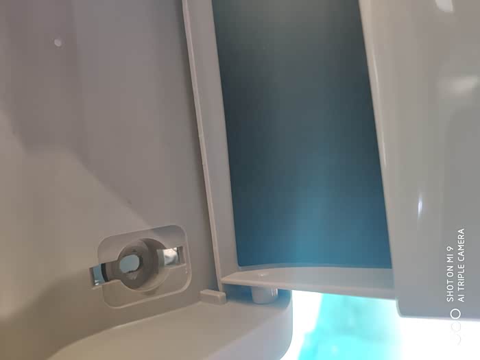

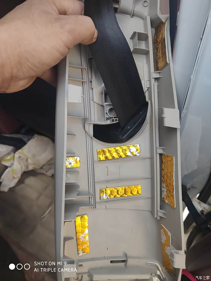

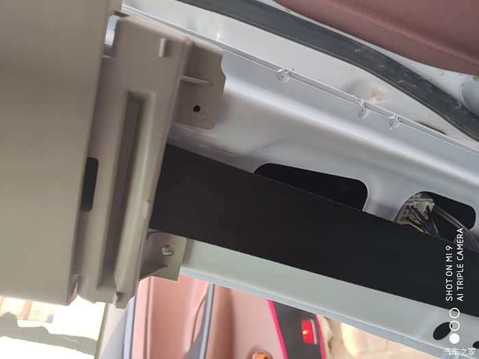

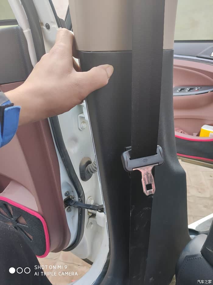

B柱盖板拆下来,

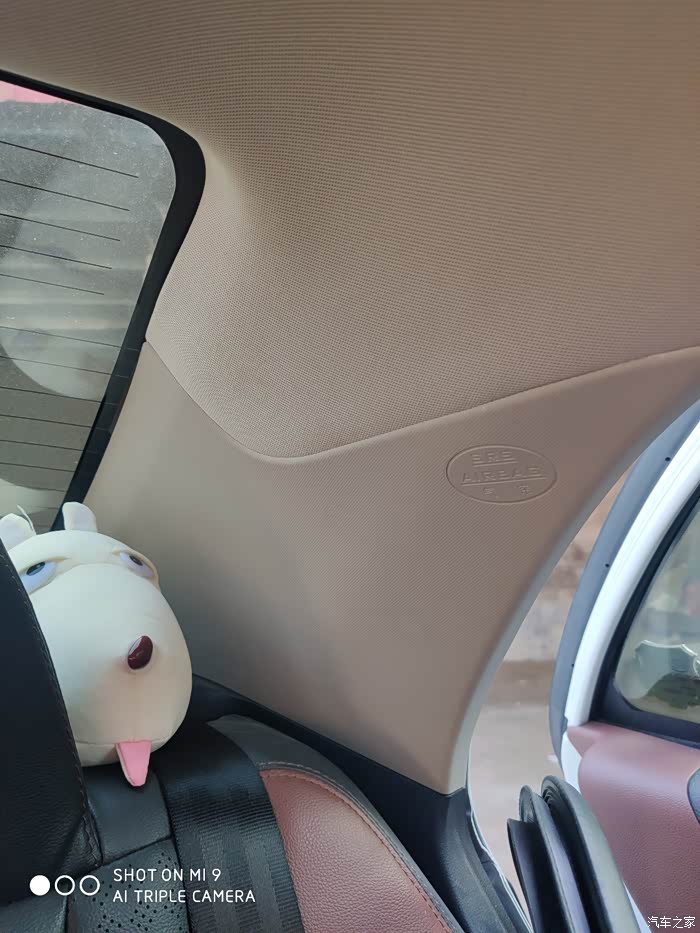

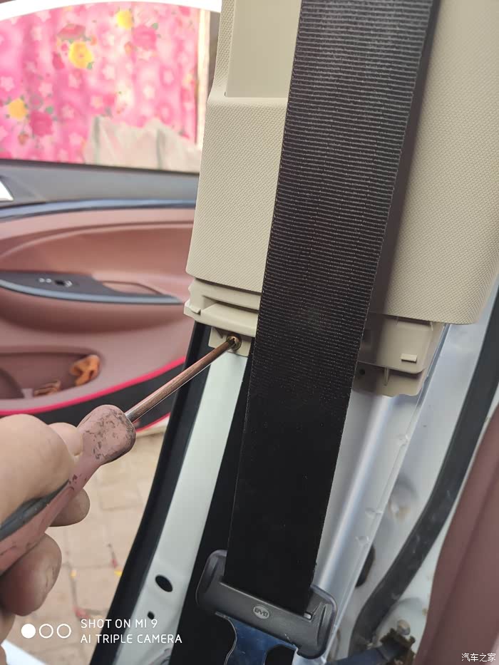

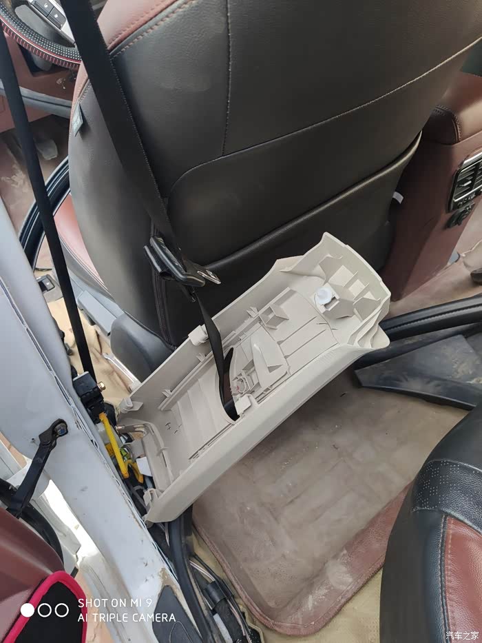

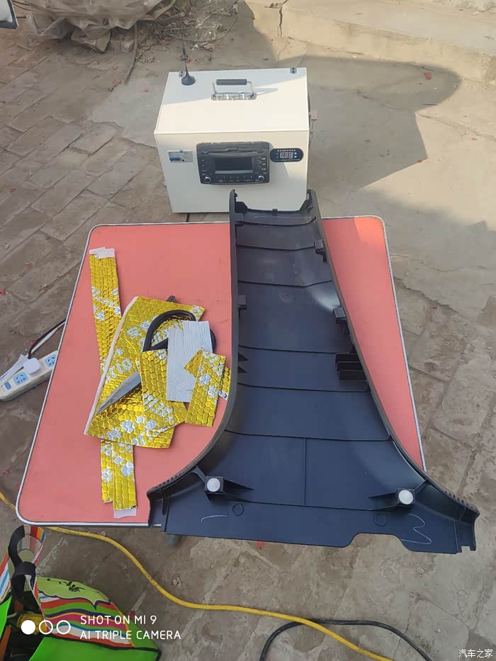

C柱盖板抠开,

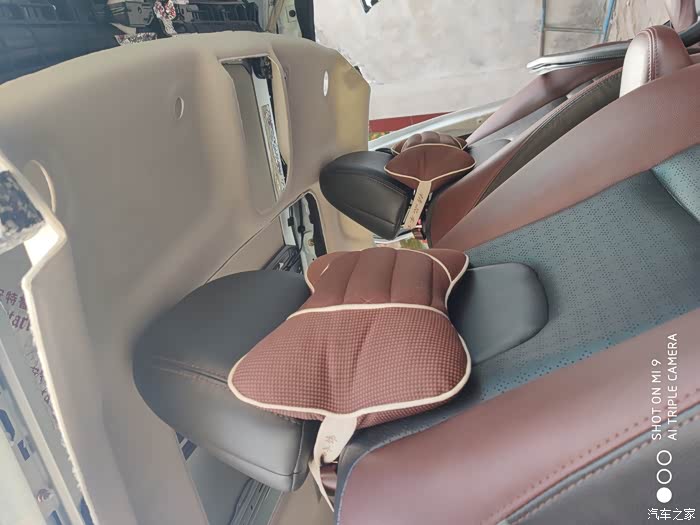

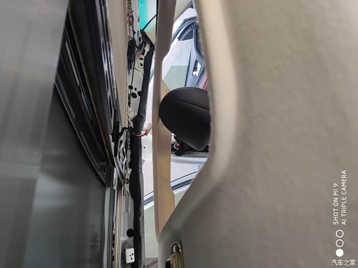

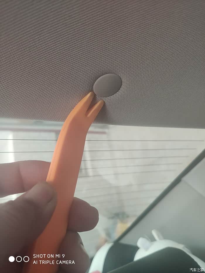

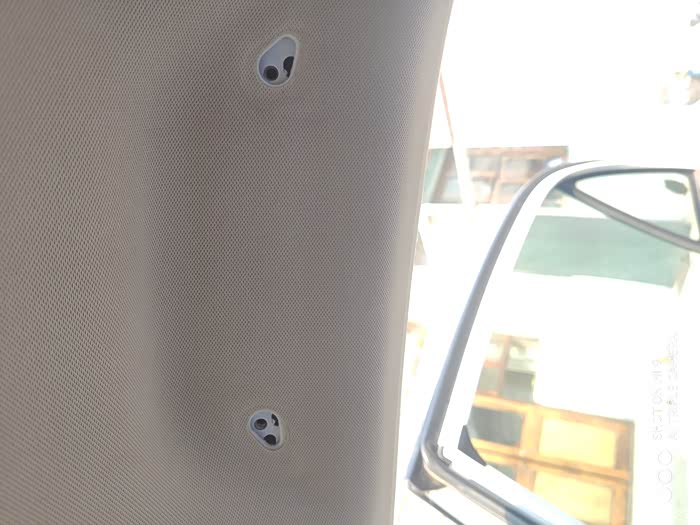

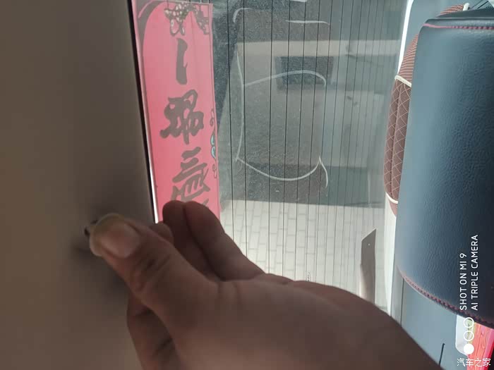

顶棚尾部三个卡扣用撬板撬开,

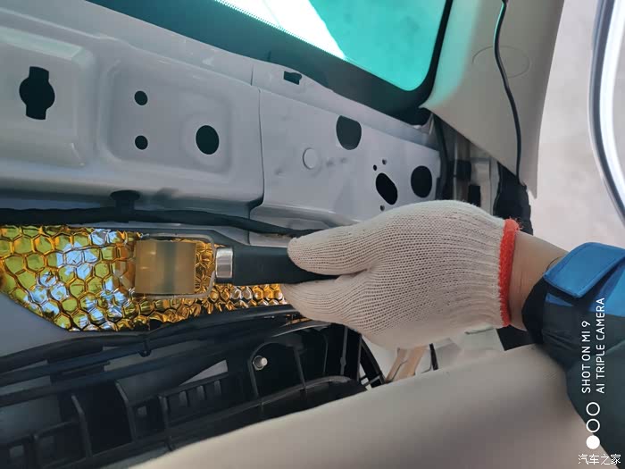

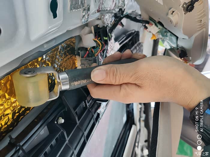

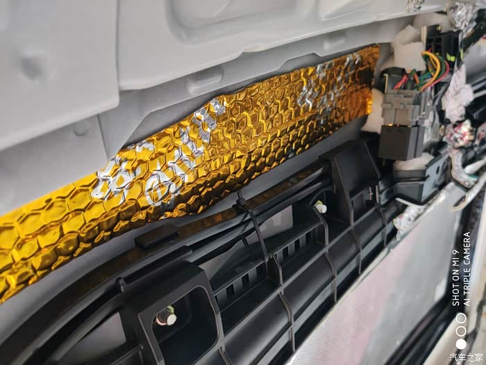

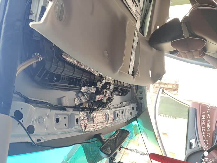

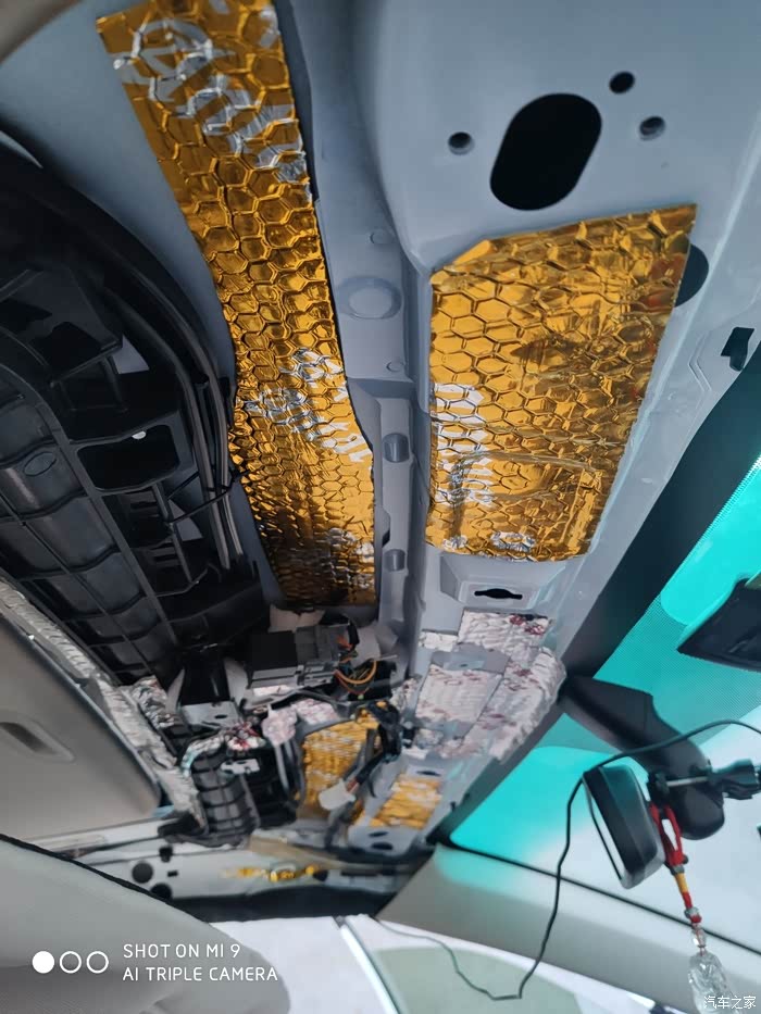

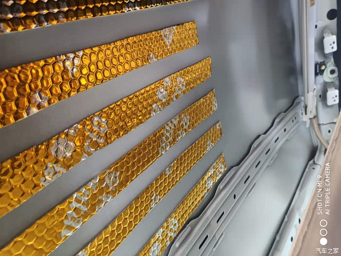

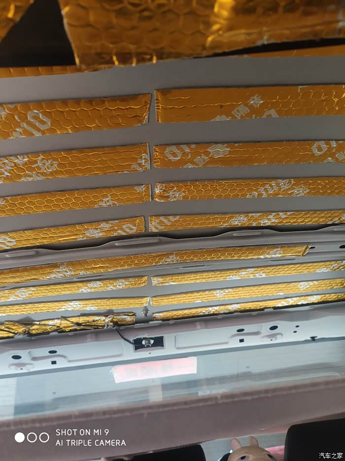

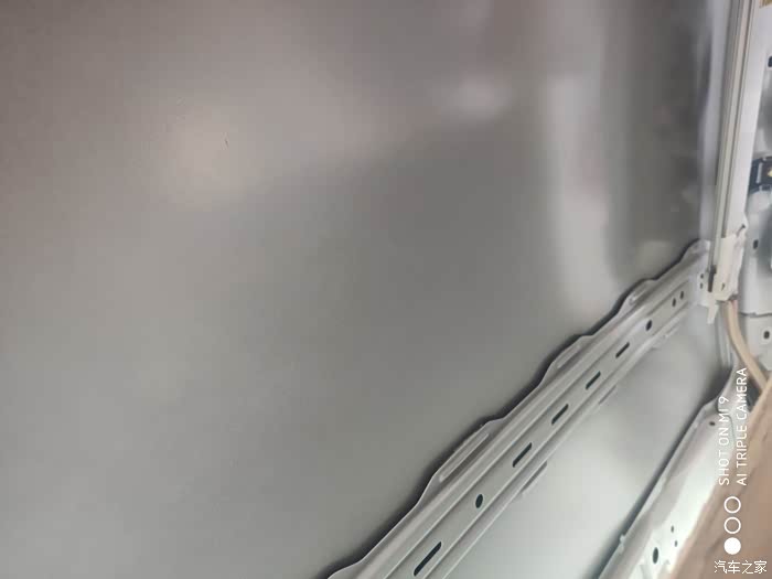

遮阳板固定的内部这里,贴上止震板,压实!

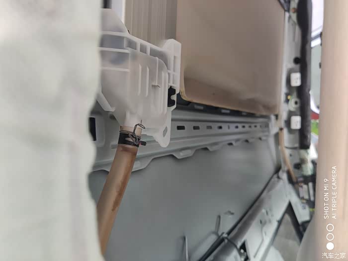

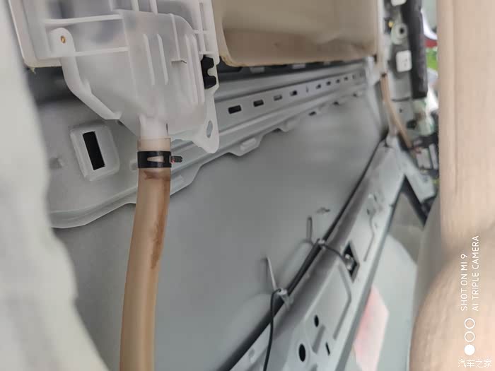

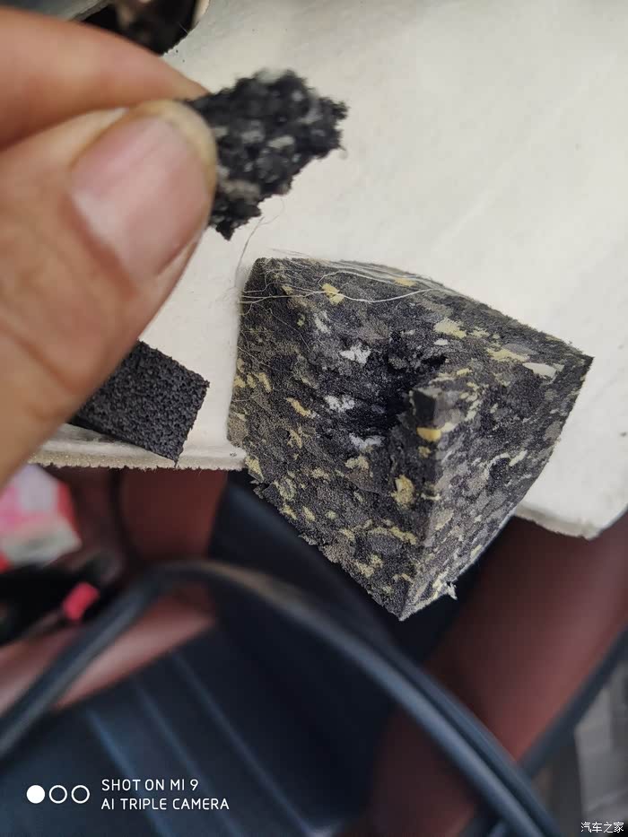

这个黑色的海绵,这里之前有群友反应说有些压迫天窗排气管,我要把它撕掉一些,

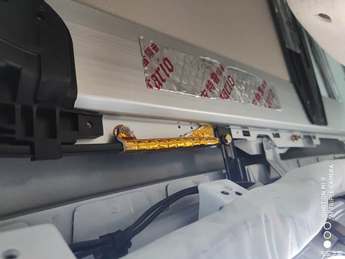

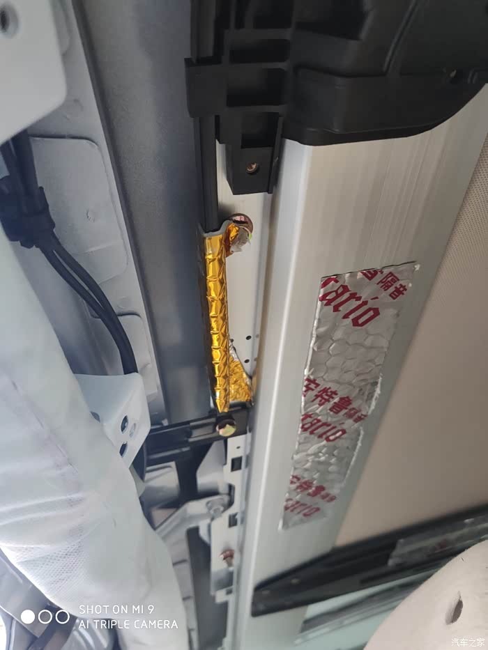

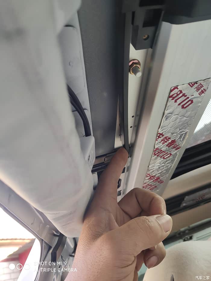

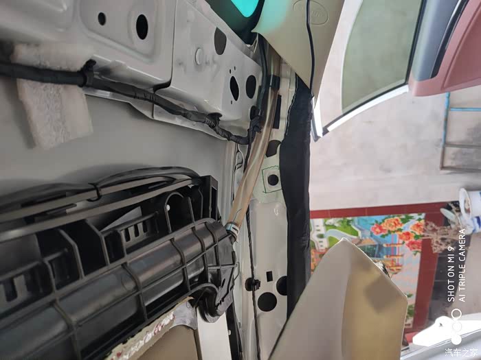

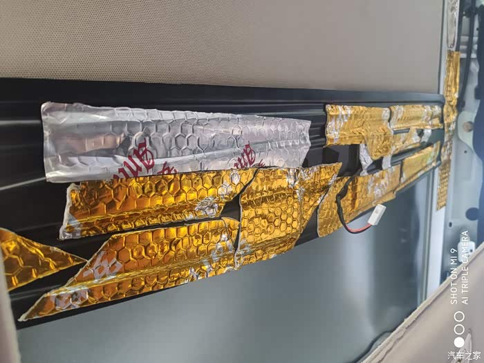

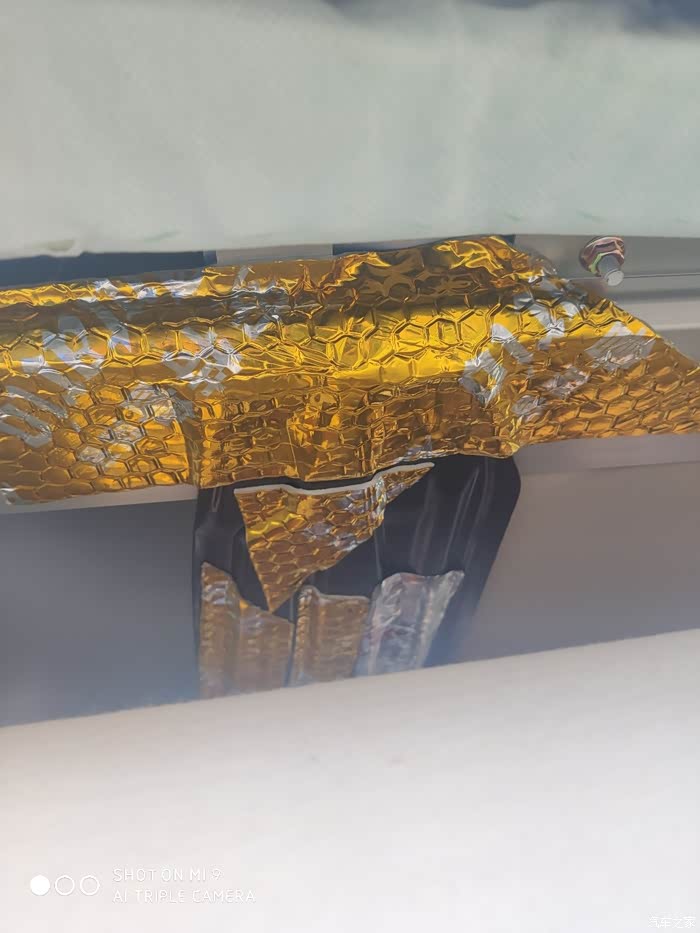

终于,我找到了,隐藏最深的,共振源!它是天窗的轨道外壳,塑料的,属于塑料里的ABS料,与金属磕碰,会发出声音!

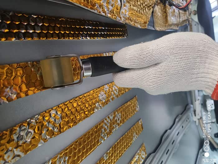

用止震板包裹,把它和铝合金板粘贴,这样就不会再有共振了!

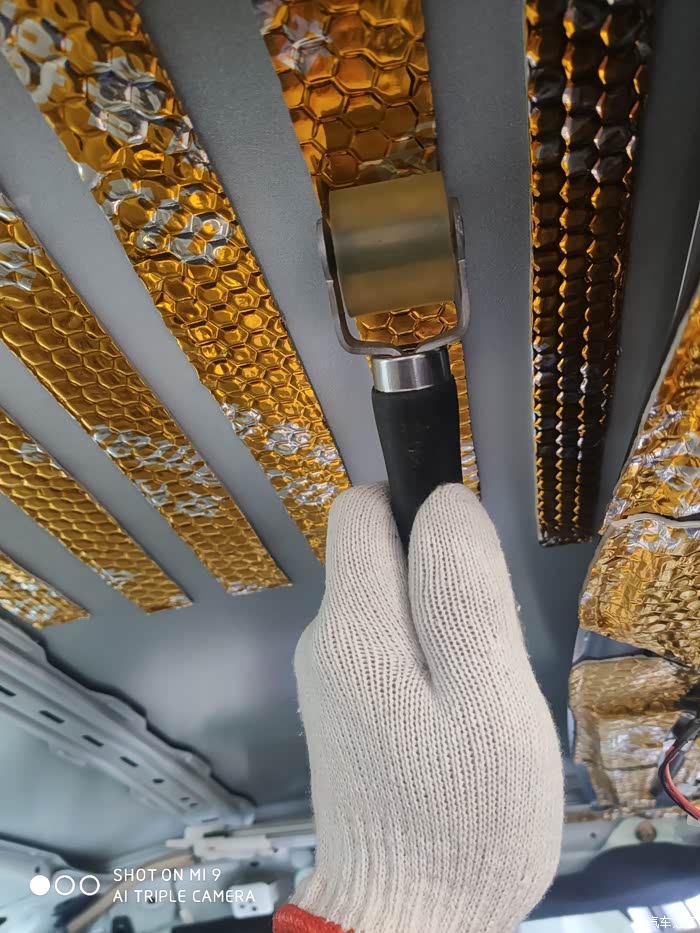

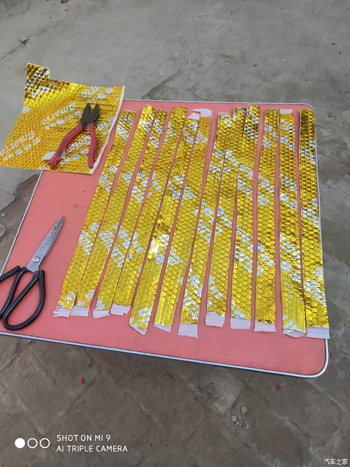

裁剪,宽度3-5公分宽,尽量匀称点,嘿嘿😂😂

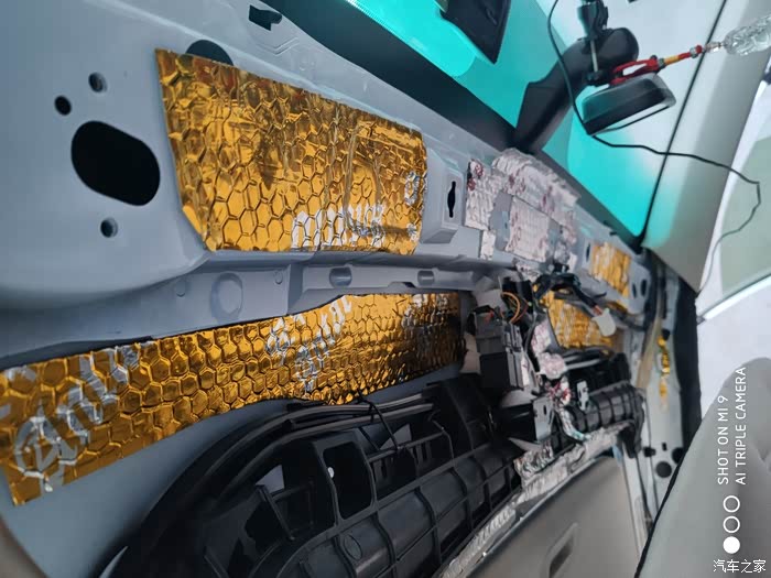

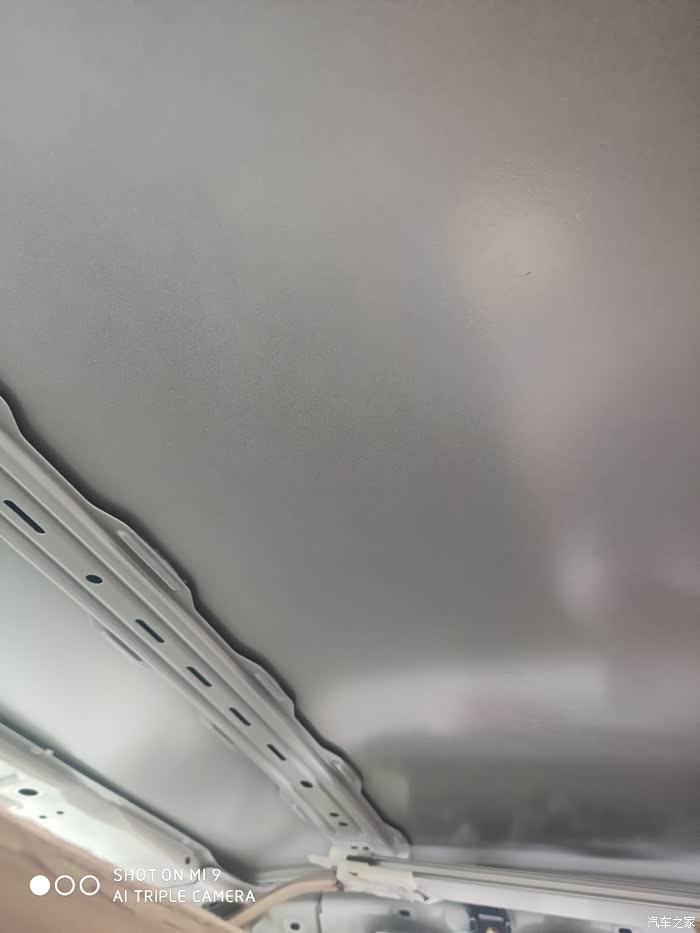

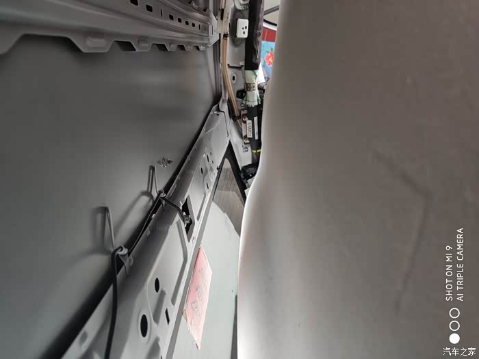

这个黑色的连接板,有些薄,用几个铆钉固定的,我的想法就是贴上止震板,特别是连接处!
这里,原车为啥空空如也?当下雨滴在车顶,铁板嘛,声音挺大。走颠簸路也会共振!
天线这里,止震板贴上,再把线束固定一下,

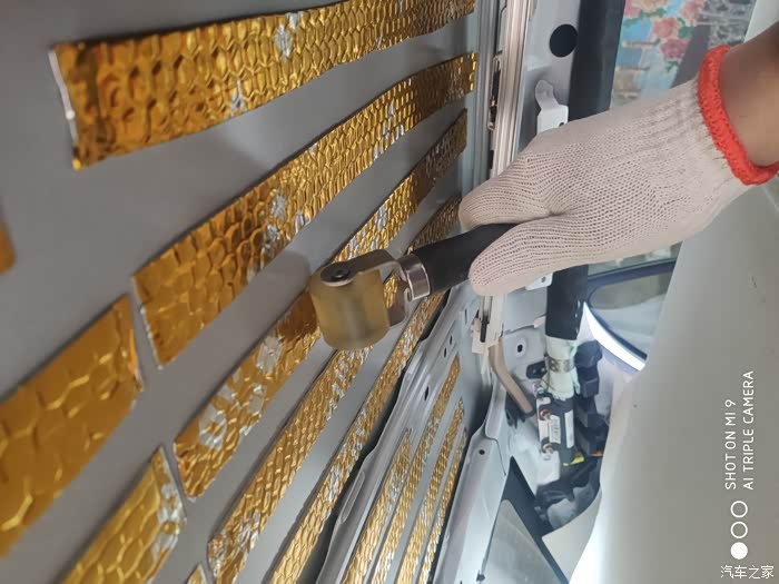

戴手套,不慌不忙,来来回回,轧轧轧,

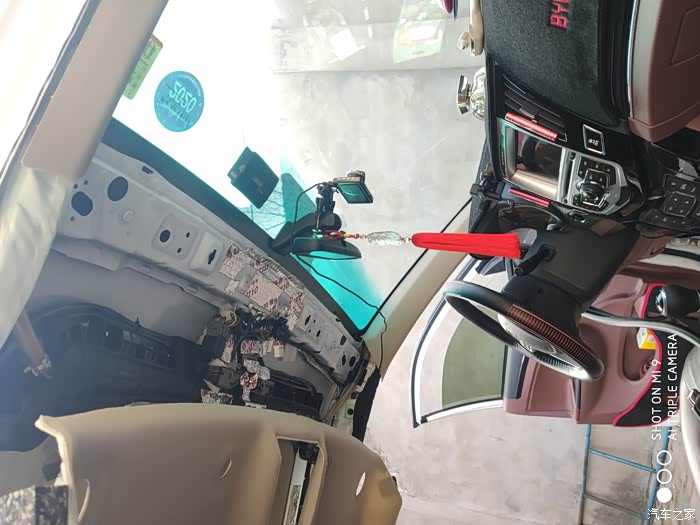

车顶止震板贴全部好了,

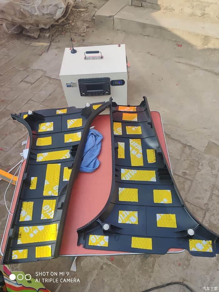

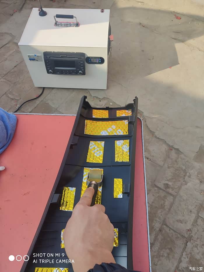

剩下来的止震板,我想贴盖板内,细心的车友一定看到了,这是我自己制作的多功能家用CD机!一边听歌,一边干活,还挺好的。

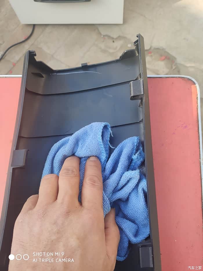

首先用毛巾擦干净,
贴上,轧实,
两个盖板都贴好了,
把最后的一点止震板,再贴贴

顶棚复位后,先安装主驾遮阳板,
复位完成,

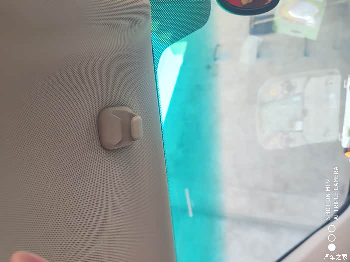

副驾驶遮阳板卡扣拧螺丝,另外一个四方卡扣,塞进去,再90°旋转,就到位了。
副驾驶遮阳板安装到位了!
顶棚尾部的卡扣安装到位了,

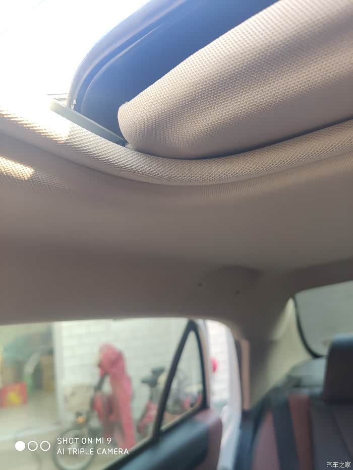

天窗的胶条慢慢的塞入,注意四个角,安装到位,
后门的顶棚扶手安装好了,

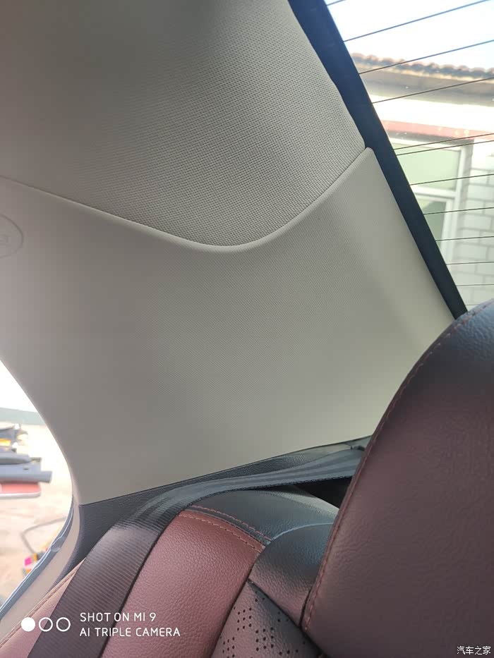

C柱盖板安装好了,
B柱盖板安装,两个螺丝拧紧,

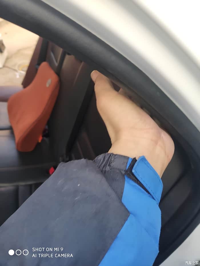

四门密封条安上,用手拍打,拍打,

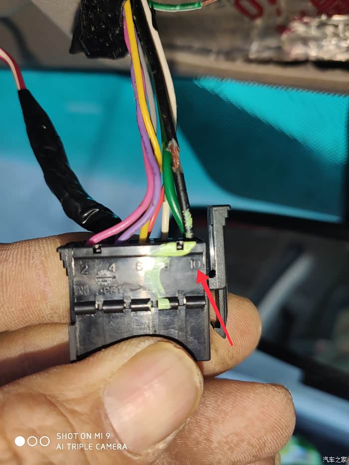

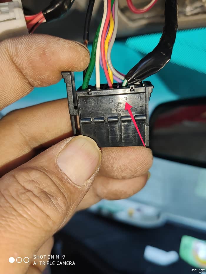

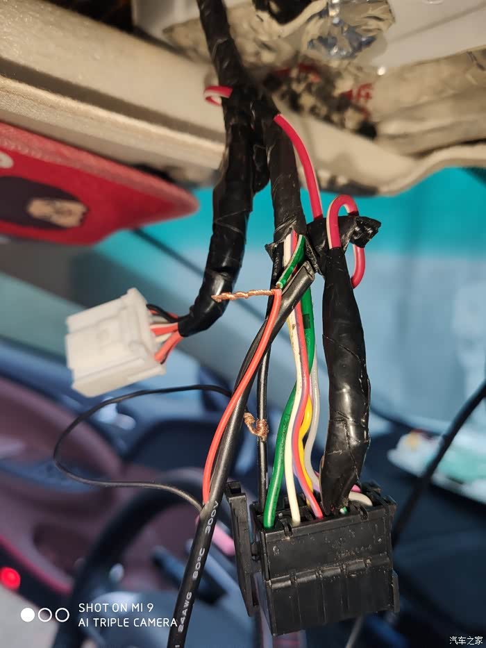

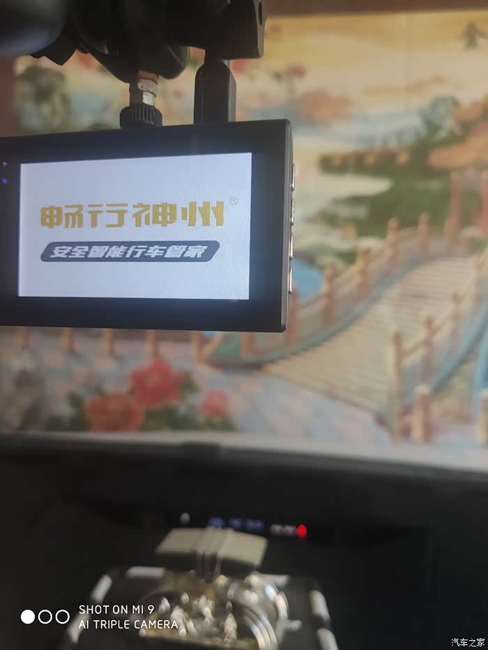

3号线,就是天窗电机正极,记录仪正极线接到3号线。
10号线,黑色,是负极线!
之前我车记录仪是接的车内保险盒子里点烟器保险片,因为线束比较长,走左边A柱,容易来回磕碰到盖板,所以我决定就近原则,改接天窗这里!记录仪的正负极线接好,再用电工胶布缠绕好!
打开点火开关,测试,记录仪开机,
