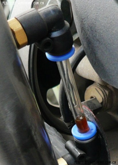

问下版主!这个透气壶液位计是什么材质的?
zlfati 2012/01/19 11:33:54 发表在 地板
一个半月之后,终于发现机油透气壶中见废液了。由于我放的位置是带角度倾斜的,所以发现时已经瘪了很多液体了: 很明显油在上面下面是水拿塑料袋接着,以免弄脏机舱,而且污染环境上面是油下面是水,冬天,北方发动机熄火气动冷热温差,冷凝水很多倒完之后看塑料袋大概能有个200-300ml液体,由于弄了一手,汽油味很大,赶紧处理了,就没再拿出相机拍照放出的赃物。 总的来看,目前这第三种机油透气壶本人还是比较满意的,过滤效果比较不错,没有之前的透气壶那些缺点,就是山寨的出身稍微有点不太满意。当然,用的是方便是效果,品牌也就是实用性的保障,希望这篇文章对有要加装机油透气壶的车友们能有所帮助。&...
