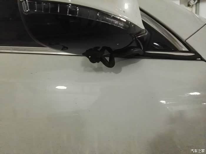

开了一年多了,就一直遗憾没个全景影像!后视镜行车记录仪有一路视频输入没用,就决定自己动手加装个右侧盲区影像,前视影像!先说说取电过程,原来记录仪取电是用原车后视镜的电,但是这样有个弊端是倒车时断电!就想着换个取电方式,先想保险盒取电,结果测试了都是常电,眼镜盒处天窗控制器那儿也失败了,不是弱电就是常电! 最后还是在点烟器取电了!

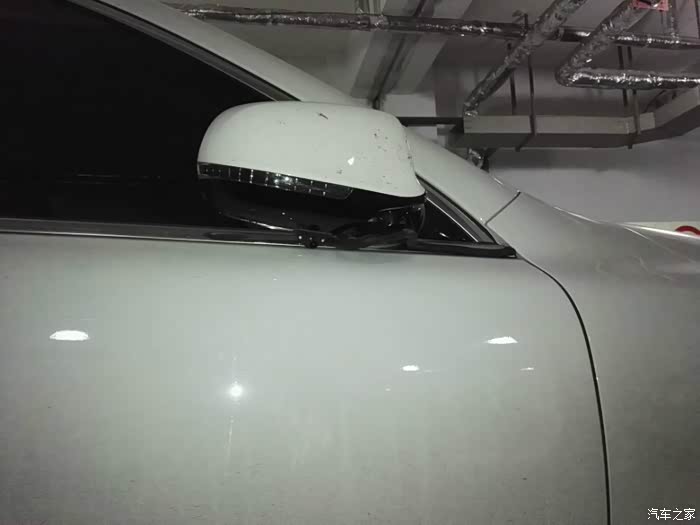

外观图!
还是!

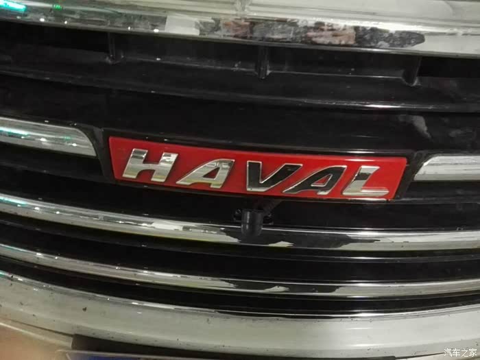

前视摄像头!

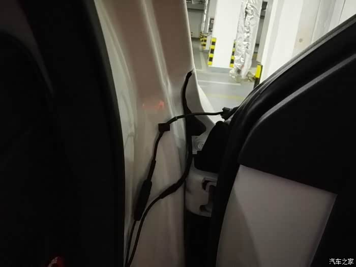

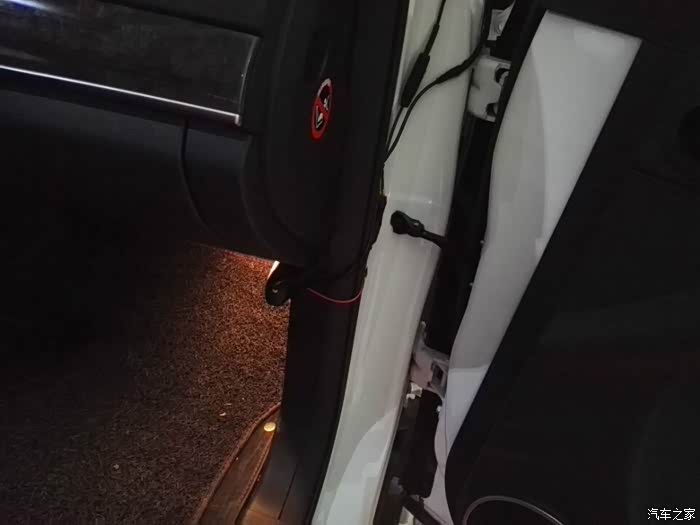

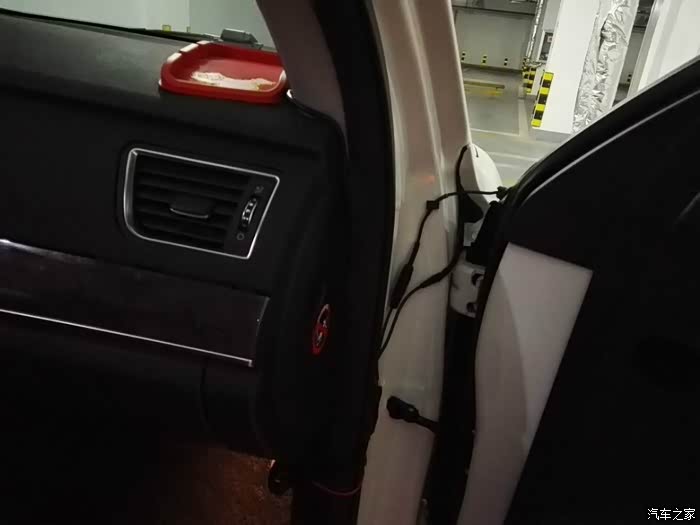

车内走线情况!
车内走线情况!这个地方是没有好办法遮丑了!想弄好只有拆车了,不忍心!
车内走线情况!
车内走线情况!不得不说这内饰装配工艺真滴不错,往这塞线累得我一身汗!下边实在塞不进去了,用个这遮丑吧!

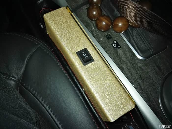

三档开关,中间关,一档前视,二档侧视!

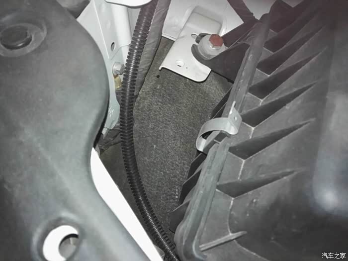

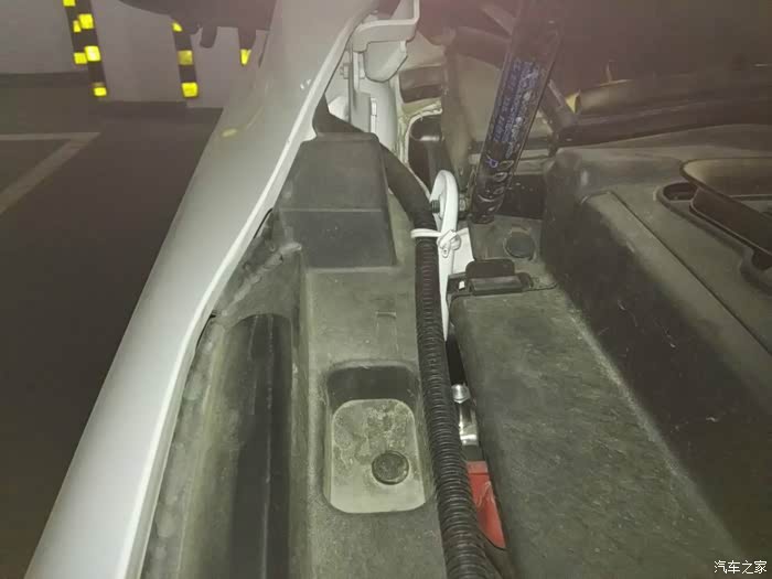

机舱走线!
机舱走线!

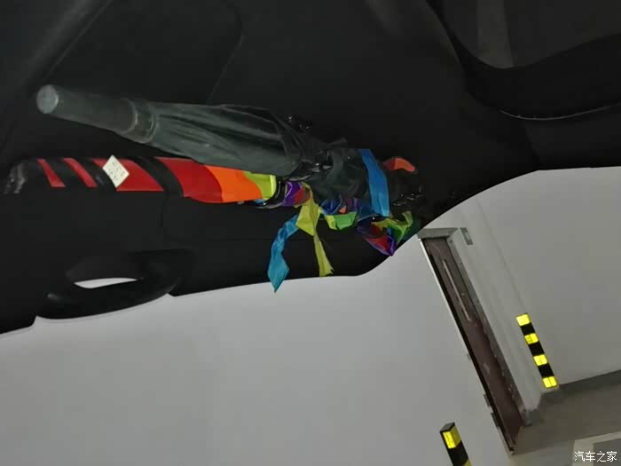

插播广告!尾箱雨伞夹!

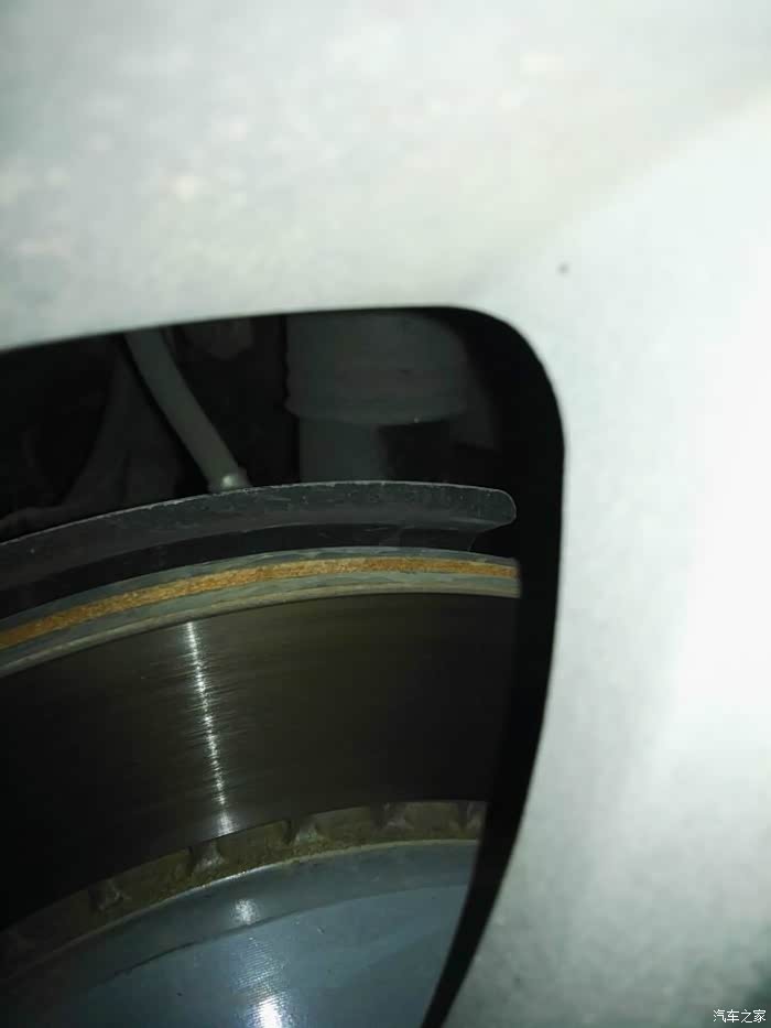

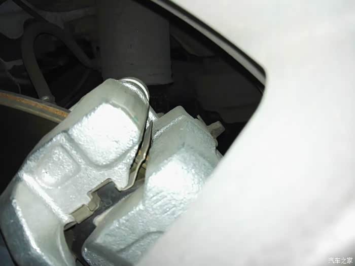

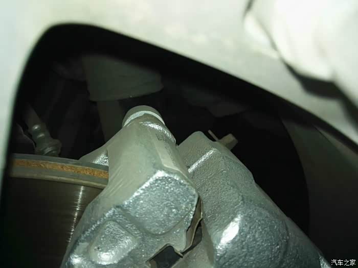

上次保养疑似后减振渗油,擦干净后跑了一千多公里,现在看来多心了!现在看来很干燥干净!
现在看来很干燥!
现在看来很干燥!

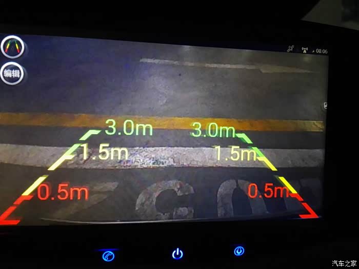

前视效果!刚好看到牌照架!

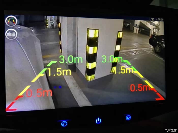

侧视效果!

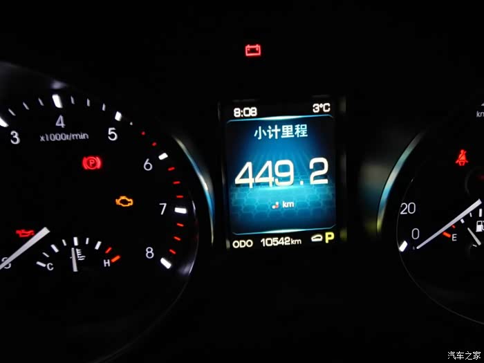

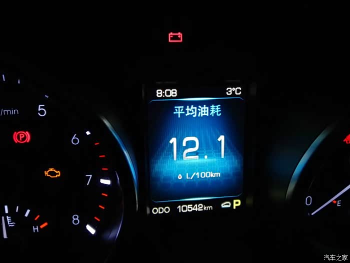

目前平均油耗! 高速大概有个三千公里吧!小县城,不怎么堵!
这个个头,这个车重估计没省油的!最高车速跑过190多,还没踩到头,只是想试试极速!当初选定这车的主要一点就是隔音和稳,现在看来没让我失望!跑高速安静舒适!
