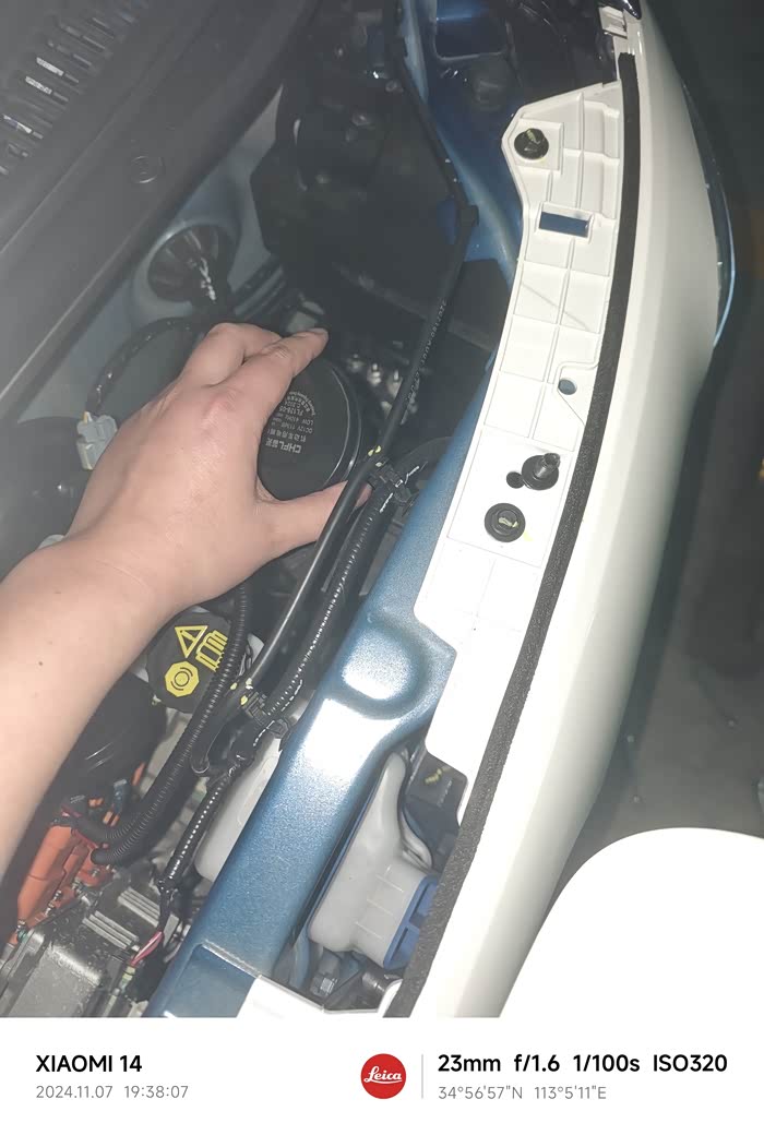

      首先打开充电口,找到最上面的两颗固定螺丝,然后掀开前机盖,倾斜拿出机盖。然后拆掉两侧大灯防尘罩,螺旋拧下,盖子有点紧,需双手操作。

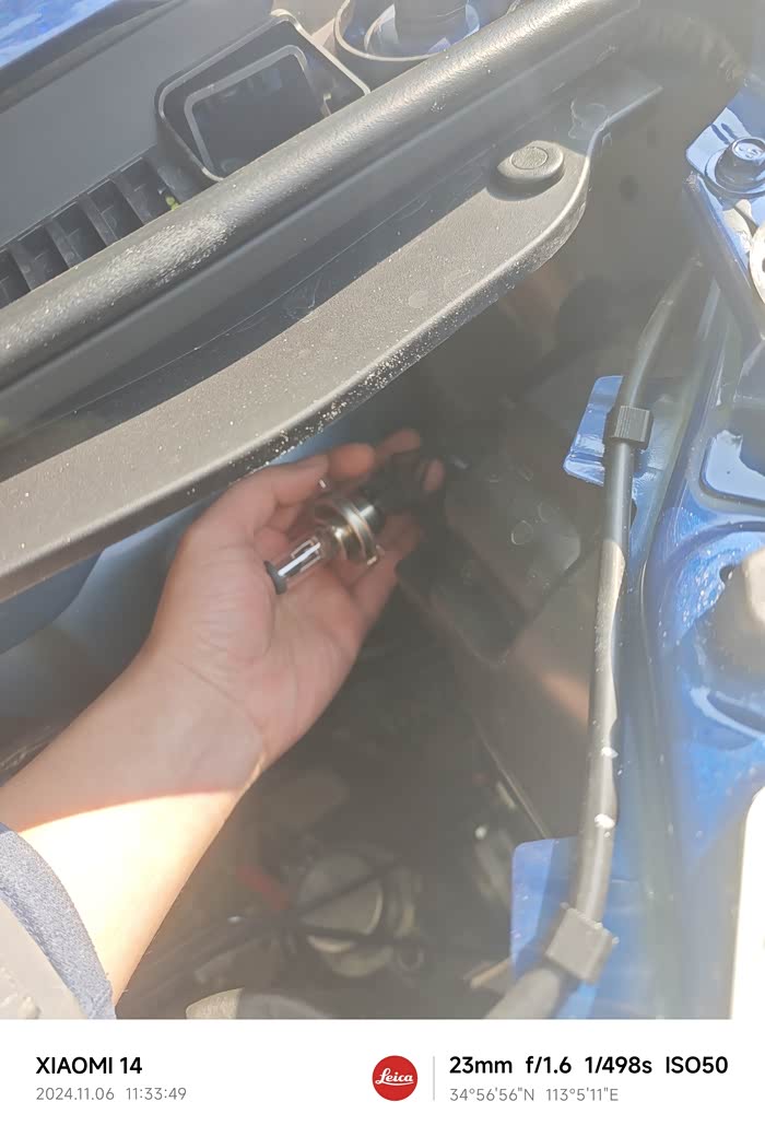

解锁卡簧后掏出原车灯泡,直接拔掉就可以了。

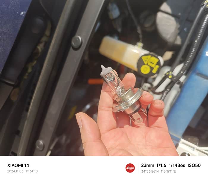

原车灯泡

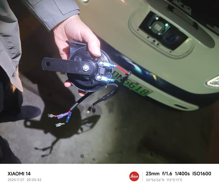

蜗牛喇叭一对装,一个高音一个低音,安装不分正负极插上就行,直接带有一分二喇叭线。
这个安装在充电机前面

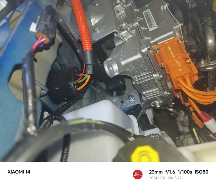

手从这里进去用12号梅花扳手慢慢拧掉固定螺丝,因为空间有限每次只能拧一点点多倒手几次就好了。

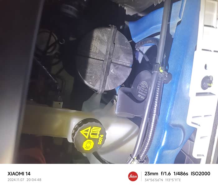

车子左侧原位置替换的喇叭

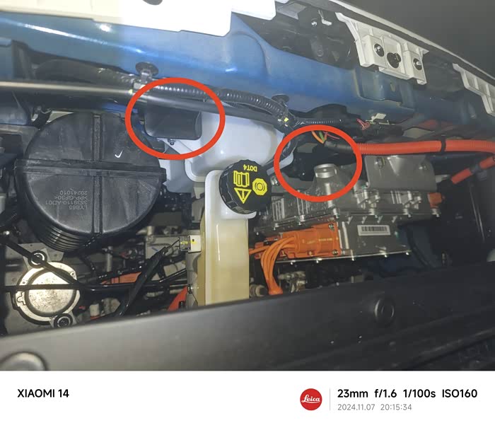

原车喇叭已经拆掉了,红圈位置就是安装的位置。
喇叭只能从这进去

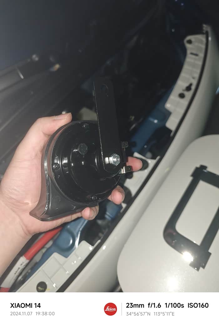

左边已经原位置安好了,因为正常的前突出安装会顶到中网只能倒过来装,确保喇叭口向下不和周围摩擦磕碰就没问题。
