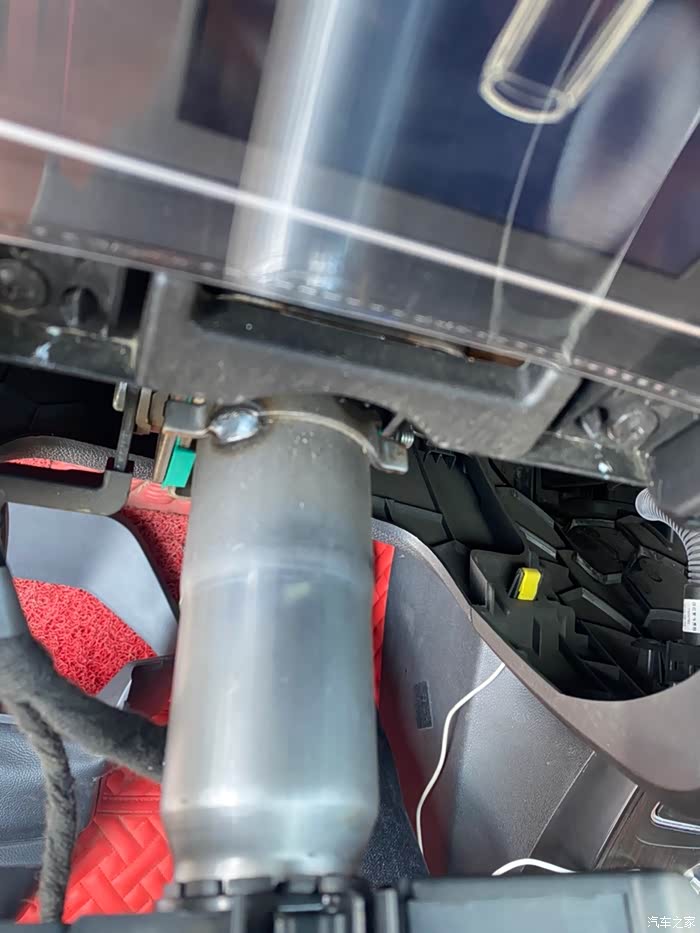

看图 自己动手 3分钟安装完毕

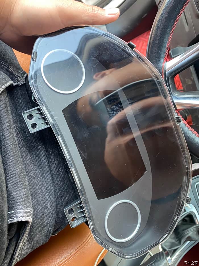

罩子去下 看到 原车真面目
这是下边罩子

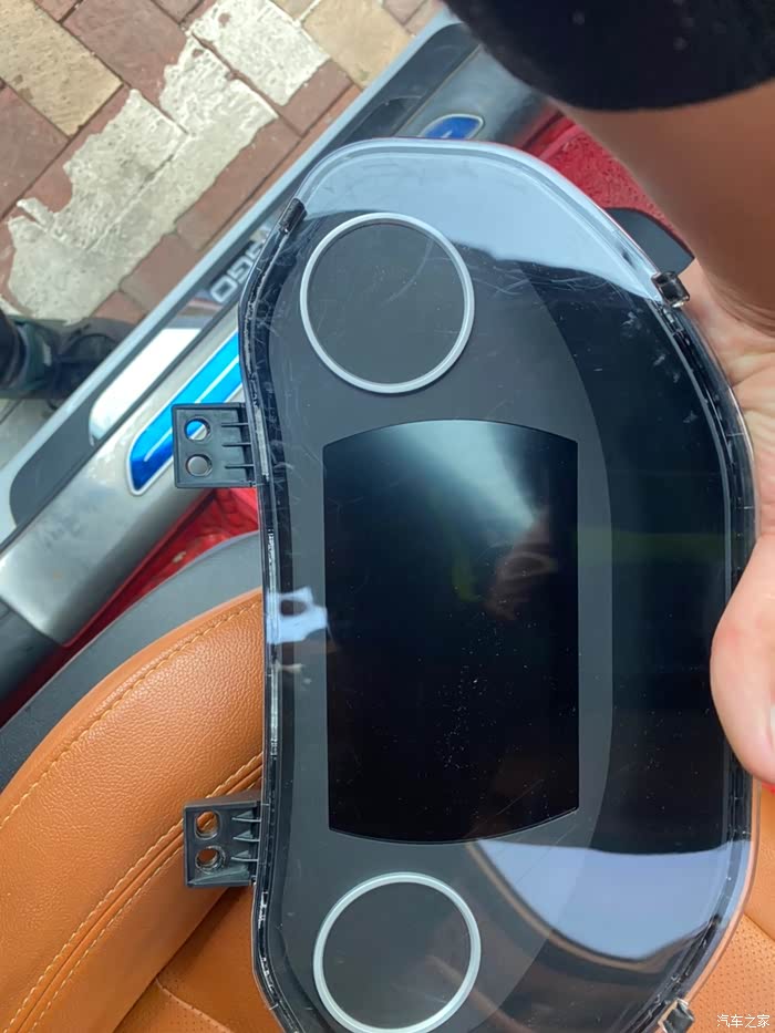

拿出虎8仪表盘对比下

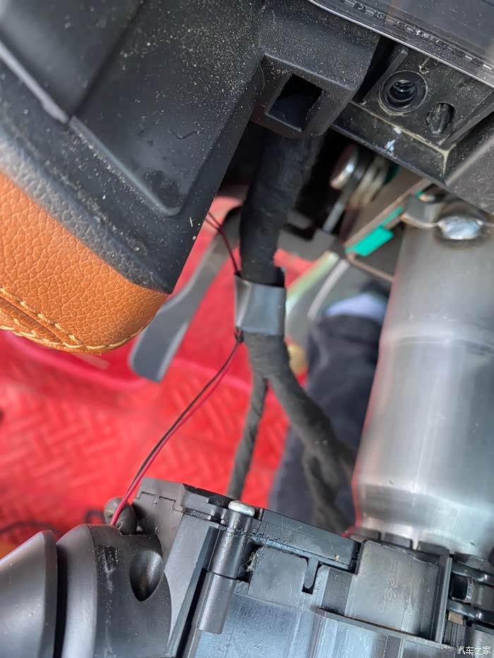

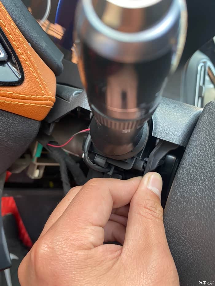

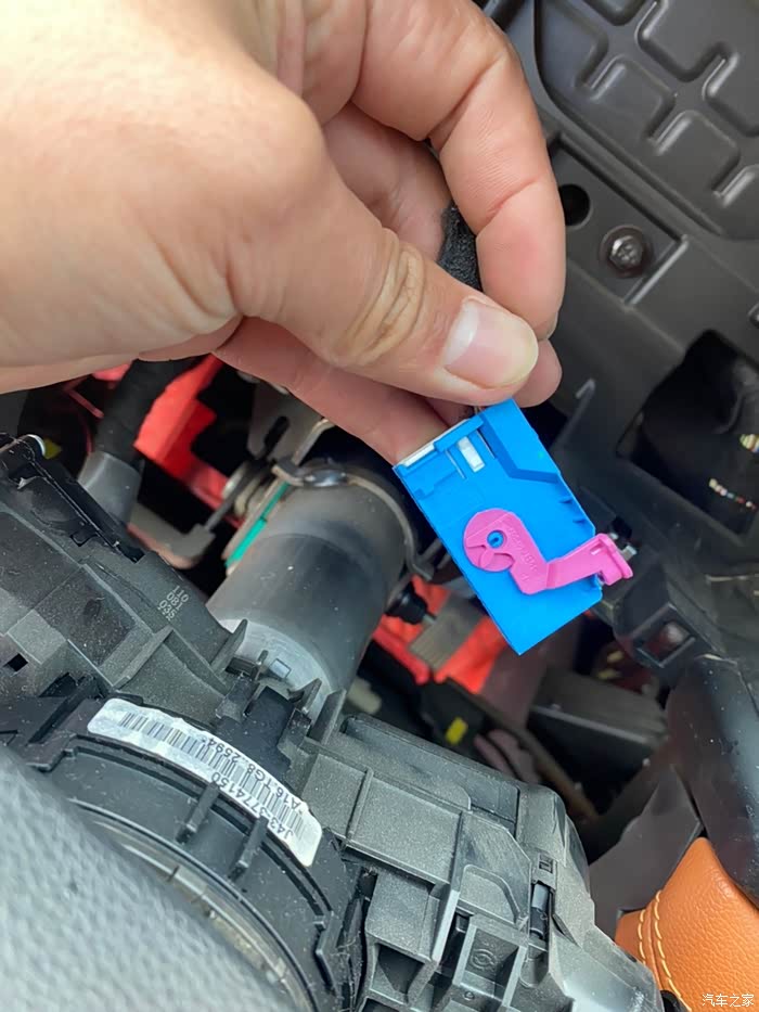

这是我改360按键的线!非常好用

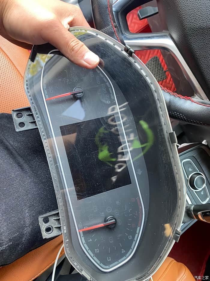

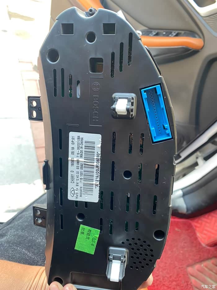

虎7仪表盘背面

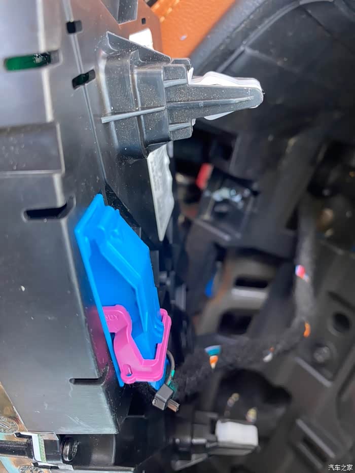

记住这个线卡子 不要硬来 要温柔

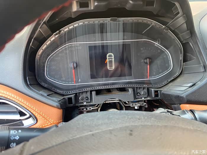

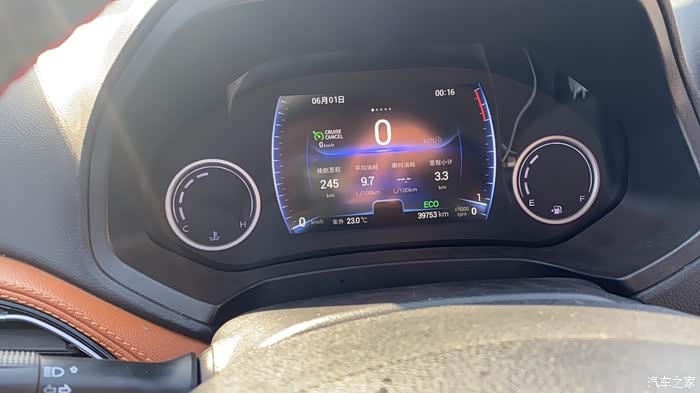

装上的样子

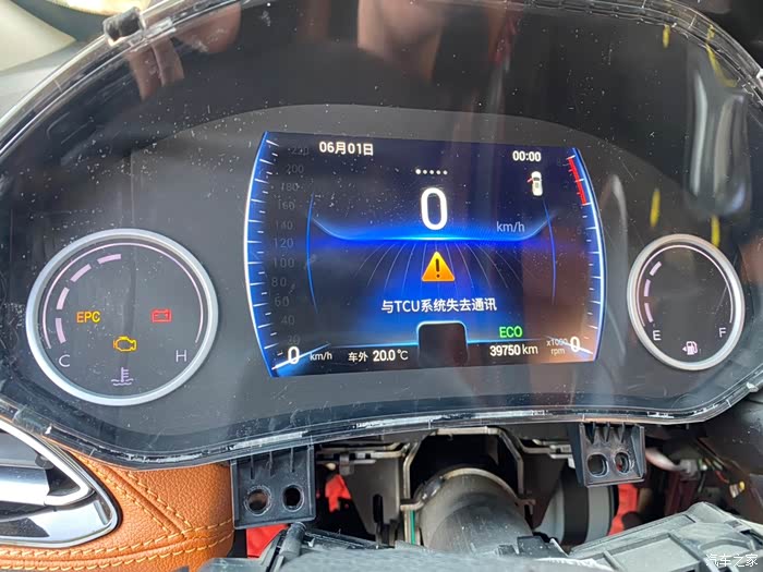

装好通电的样子 但是有故障 而且也不现实档位 也不能左右翻页

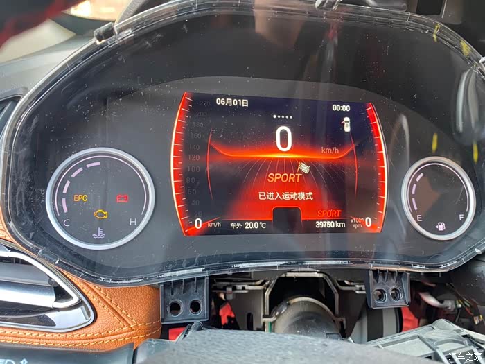

运动模式的状态

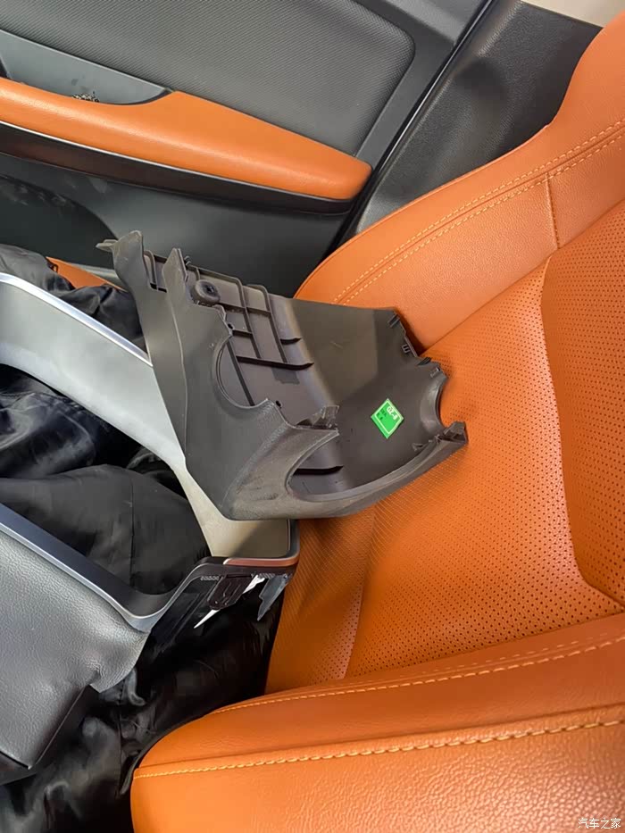

虎8罩子和虎7罩子对比 虎8罩子装不上
一定记住这个卡子 一定装到位
这是虎8的 22位码 到这里翻车了 总结 方向盘左右键没用 不能翻页 都不能调出车辆信息 其他都能用 档位也不显示 到这里翻车了
