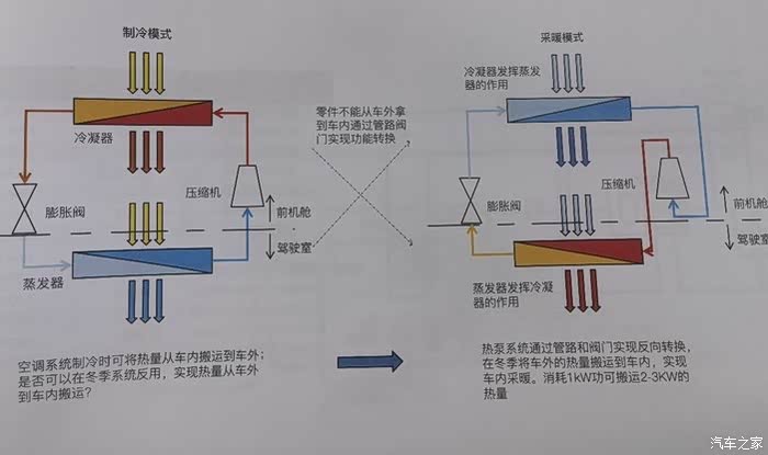

热泵空调,顾名思义,是一种能够将外部热量“搬运”到车厢内部的空调系统。其工作原理基于热力学原理,利用低沸点的制冷剂,在电动压缩机的作用下,从外部环境吸收热量,再通过车内换热器向车厢内释放热量,从而提高车内温度。这种技术的能效通常可以达到200-400%,远高于传统空调系统的能效。
根据臻言铺子的实测数据,热泵空调在环境温度为-7℃时,相比传统PTC空调,最多能够增加28%的续航里程。这是因为热泵空调在制热时,能够利用外部环境中的热量,而不需要像PTC空调那样完全依赖电能来产生热量,因此能够显著降低能耗。
