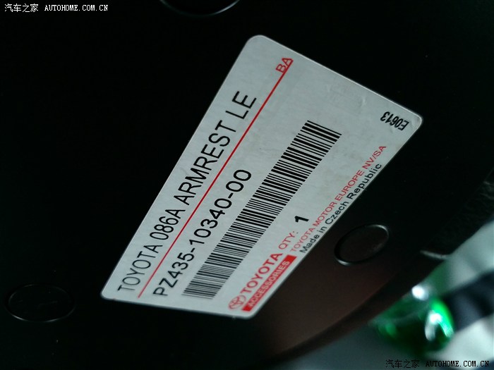

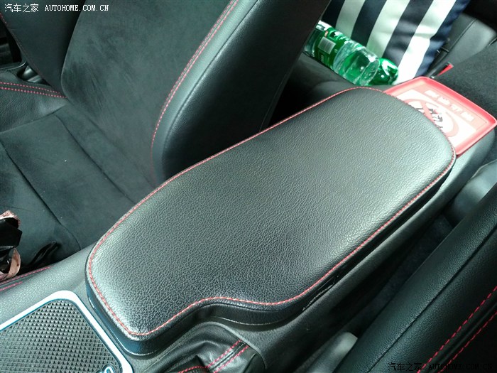

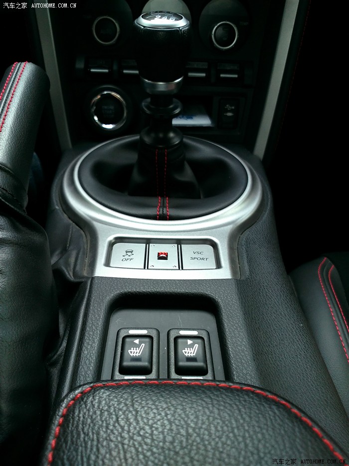

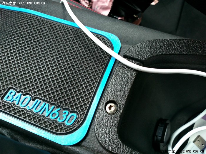

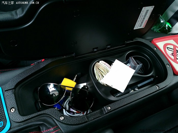

安装中央手套箱,英国丰田出品,实用性很高,打孔锁螺丝安装
这个小细节让我买了它,充电外伸缺口,用心设计啊

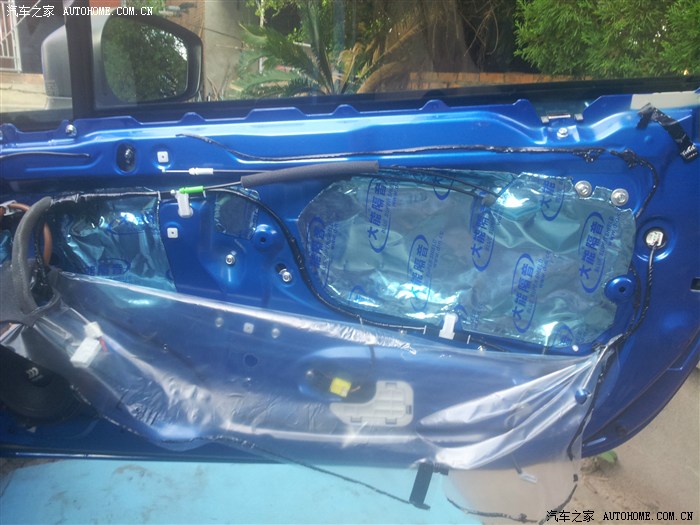

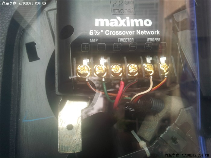

这是改装摩尔音响喇叭套装时候拍的,忘记拍安装和对比照片了,不过相信我,原车喇叭实在实在太烂,开大声还破音

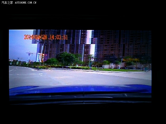

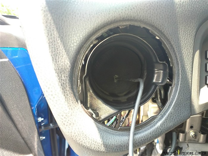

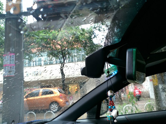

安装了铁将军DR808行车记录仪,直接在后视镜镜架安装,就像是原厂货一样,可回看本帖第一张吊饰上面那个,超级隐蔽,稍后补充详细图片
安装完美不挡

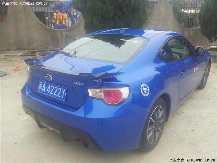

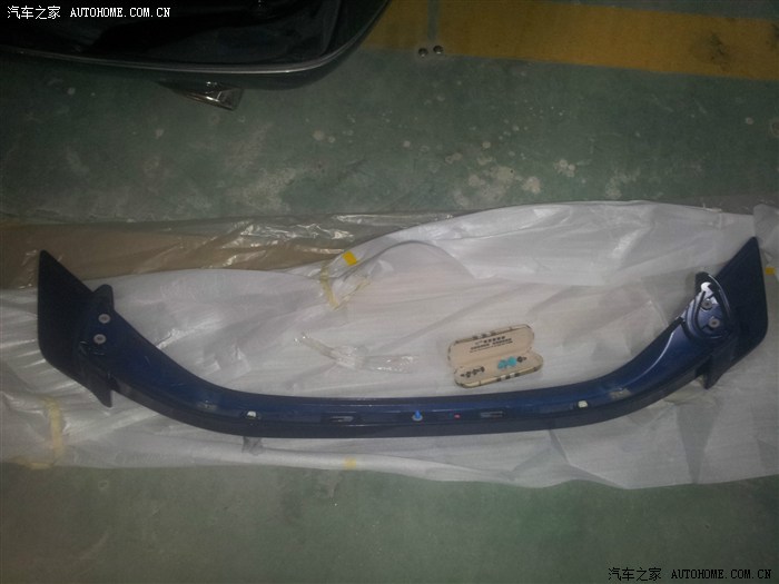

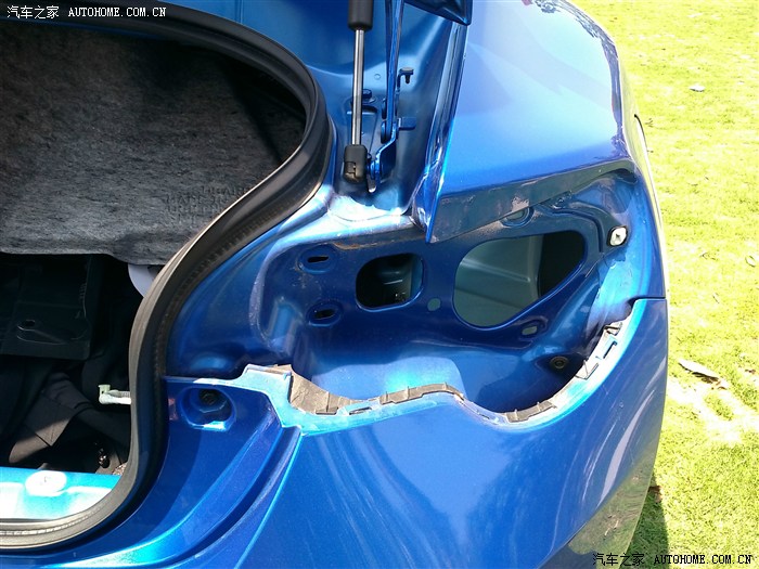

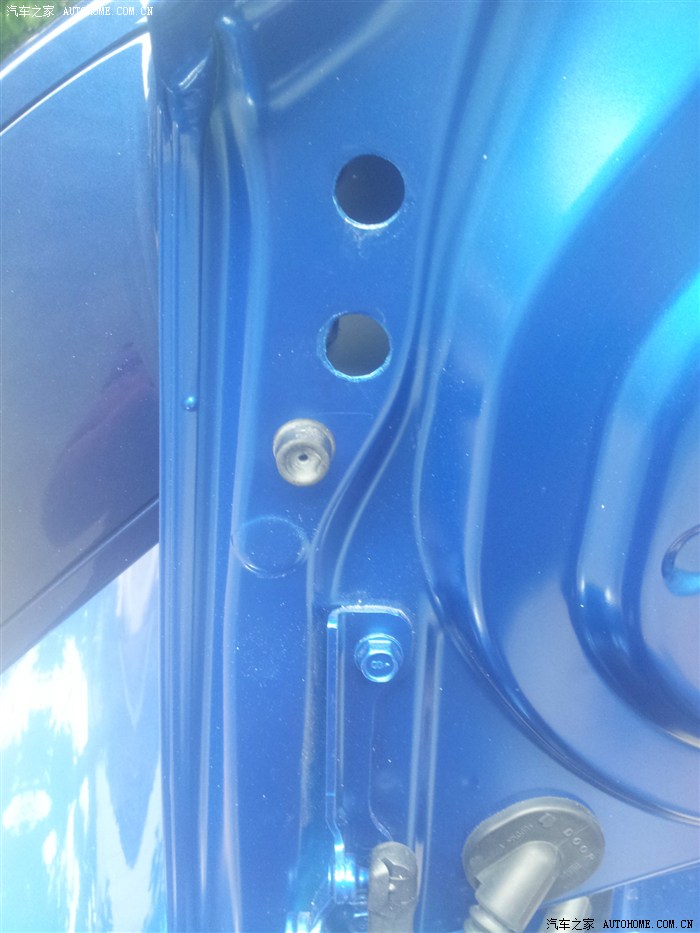

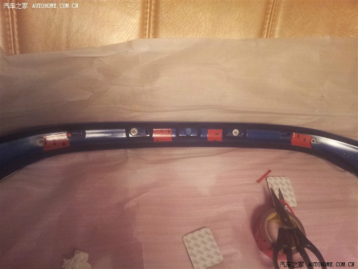

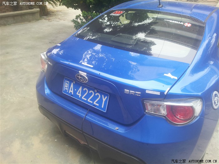

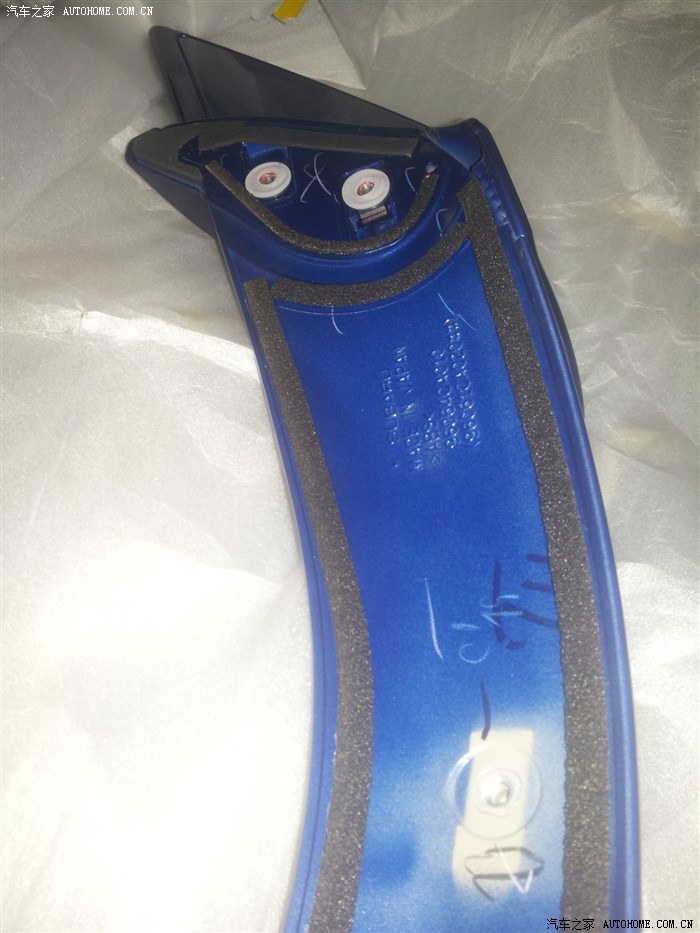

提车之前定的日本原车原厂尾翼,可是可是。。。到货居然是深蓝,好吧也不改漆了。。。
橡皮垫加错地方了,应该在下面一些凸出的那里
看,后来换了Greddy

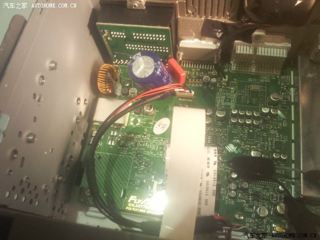

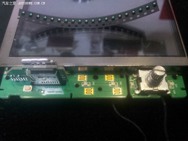

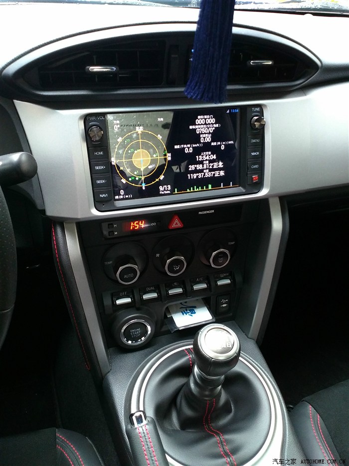

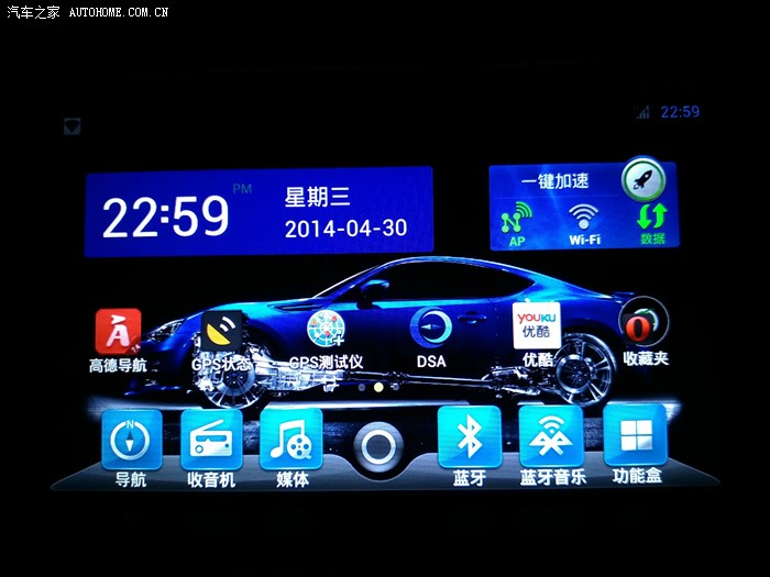

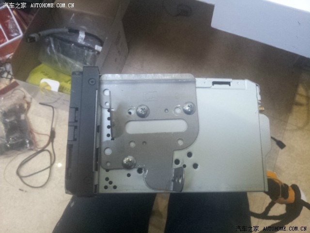

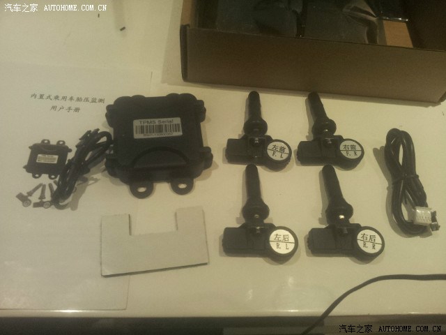

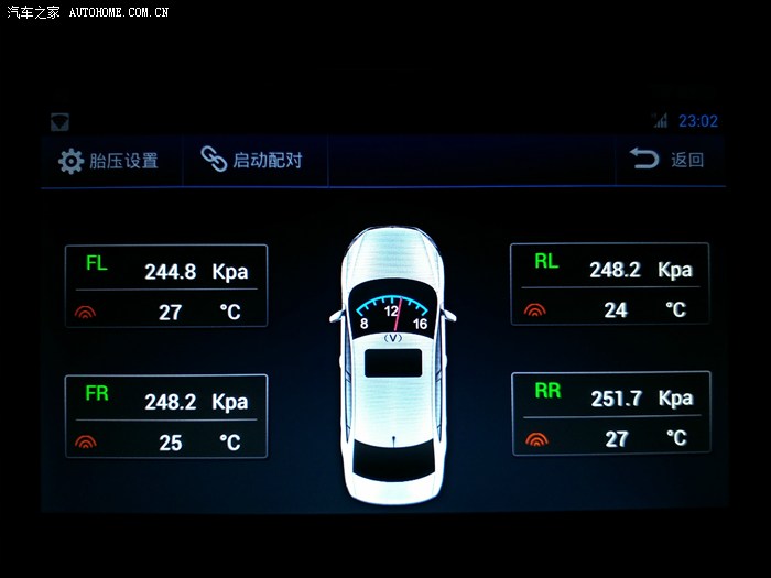

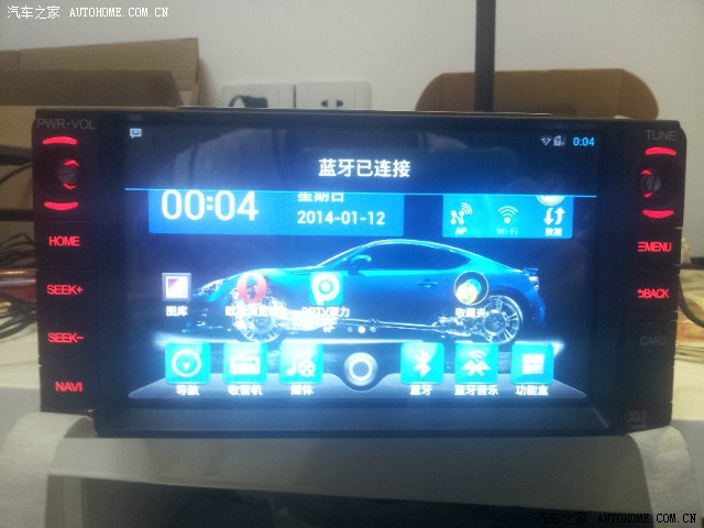

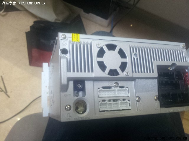

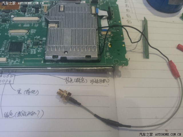

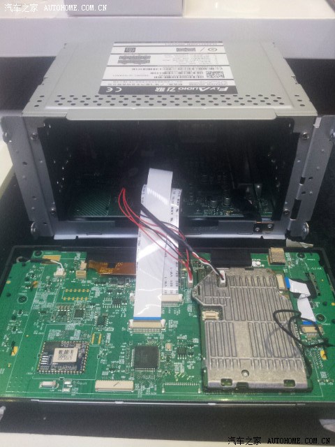

安装安卓导航,这个值得推荐,可以连接倒车影像,胎压检测,还有行车记录仪播放,我一回来就把绿色的按键背光改成红色,打磨了IC模块,把内置WIFI电线接到A柱
打磨后IC,加了一个加大电容和一个超级电容,提升高音人声品质
装车
记录仪播放状态

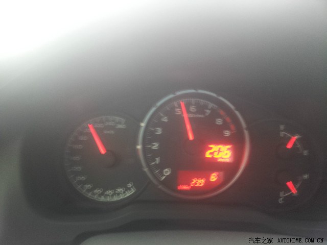

首保后拉了高速看看,大概90%油门状态

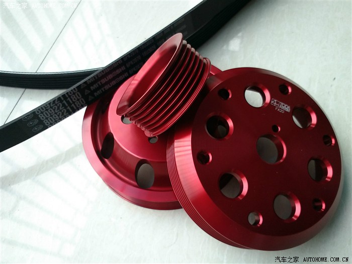

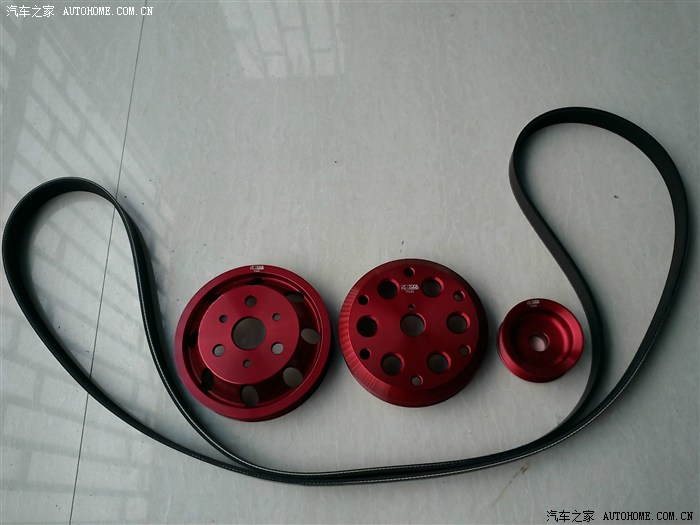

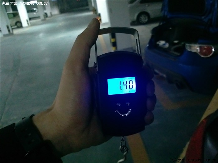

好货又到了,超轻普利盘,比原车轻三分之二重量,事后证明对起步作用很大

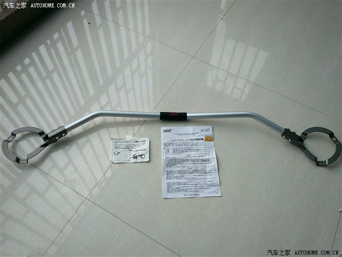

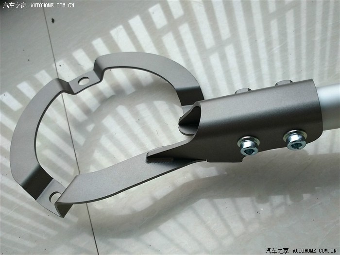

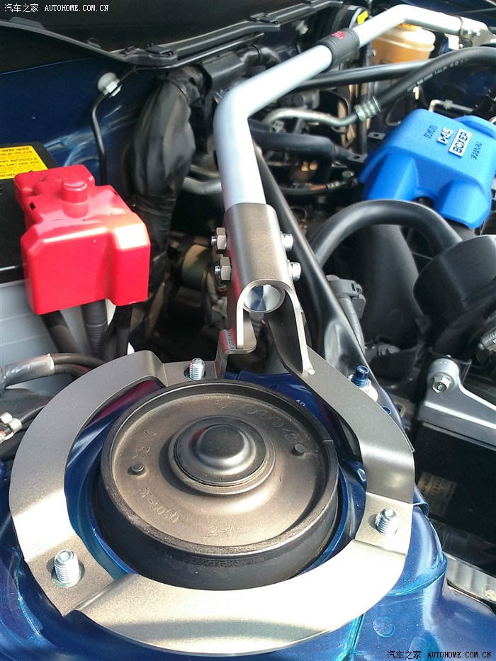

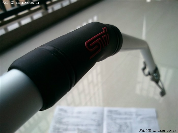

STI前顶吧,最具有技术含量的顶吧,中间链接采用肘弯设计,独一无二,而且整根重量超级轻

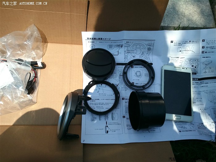

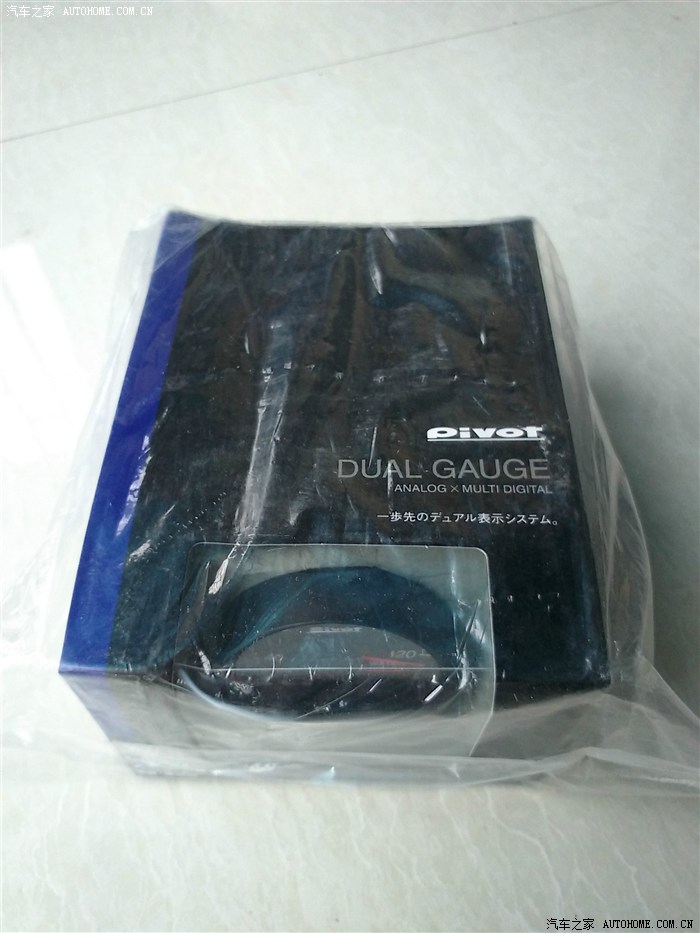

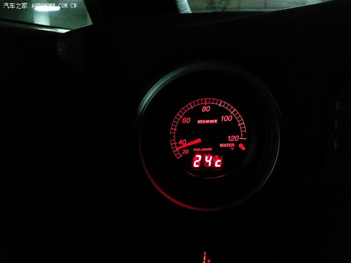

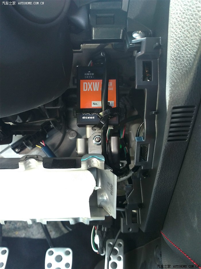

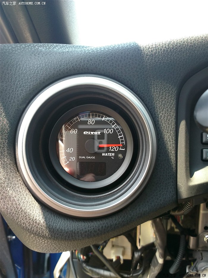

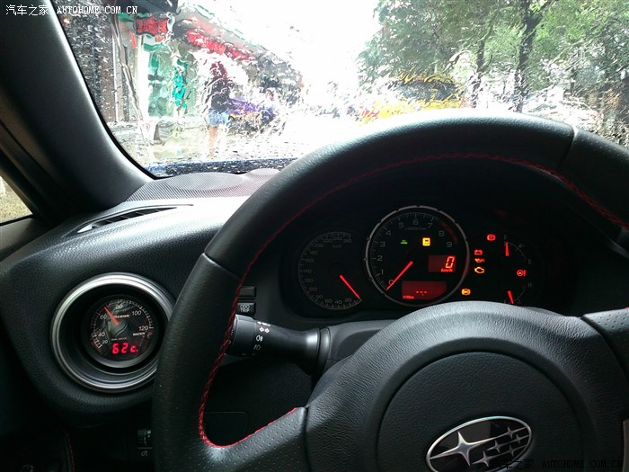

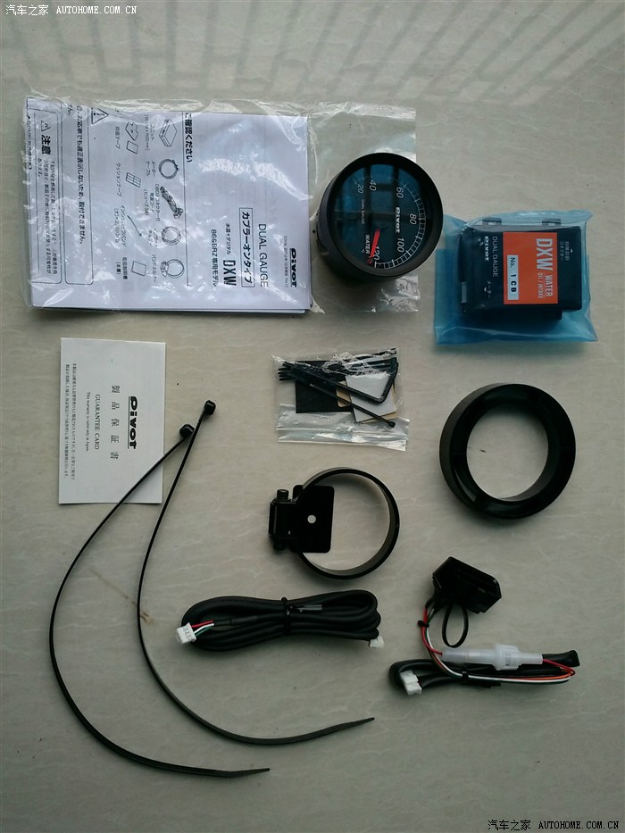

PIVOR的三合一仪表(水温度,油温度和进气温度)

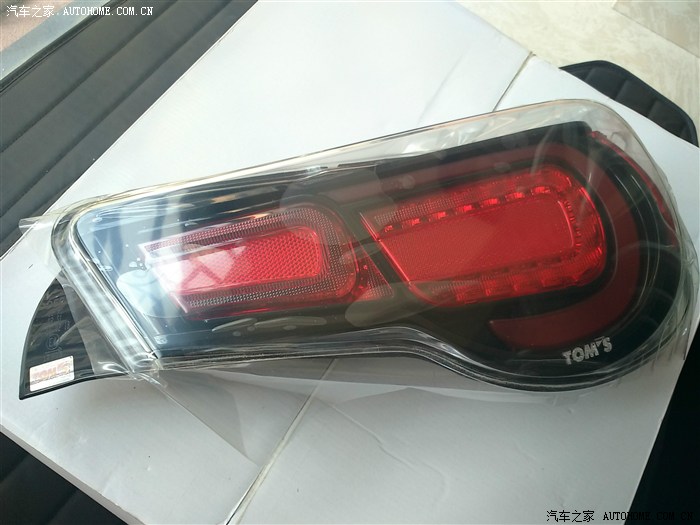

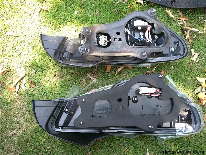

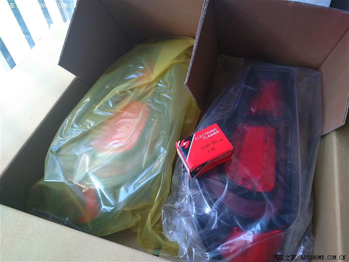

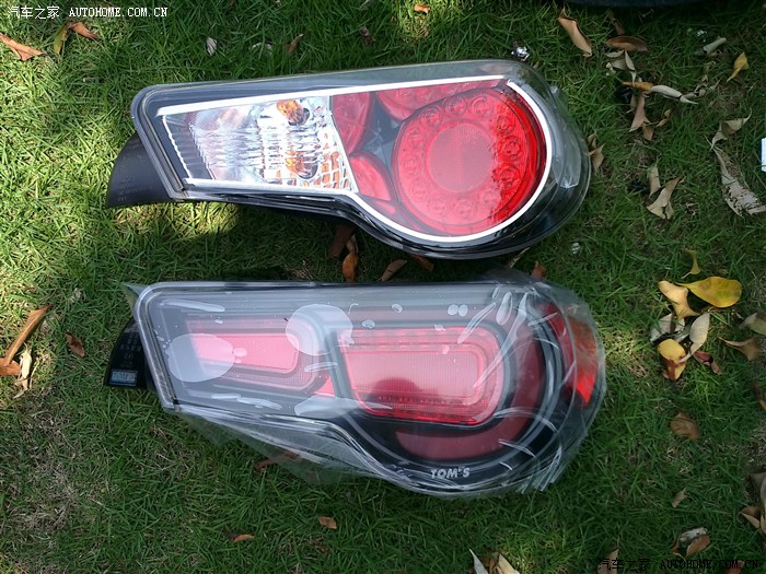

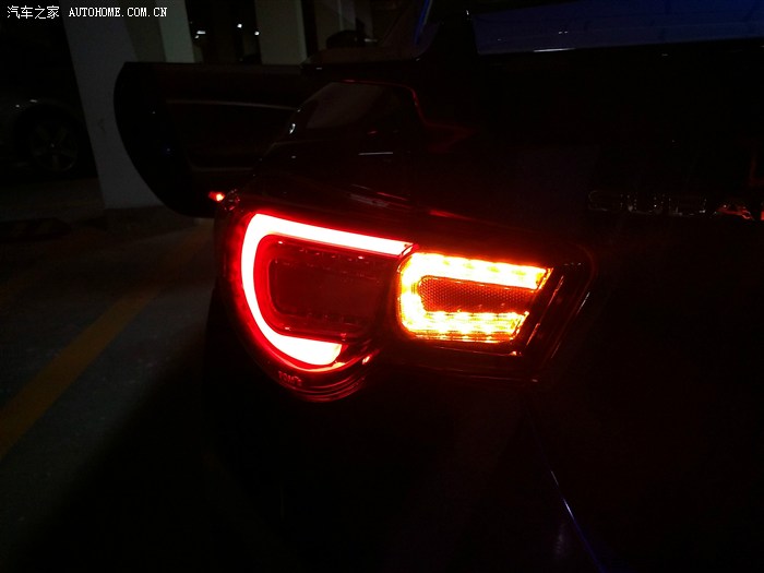

TOM"S最新款尾灯

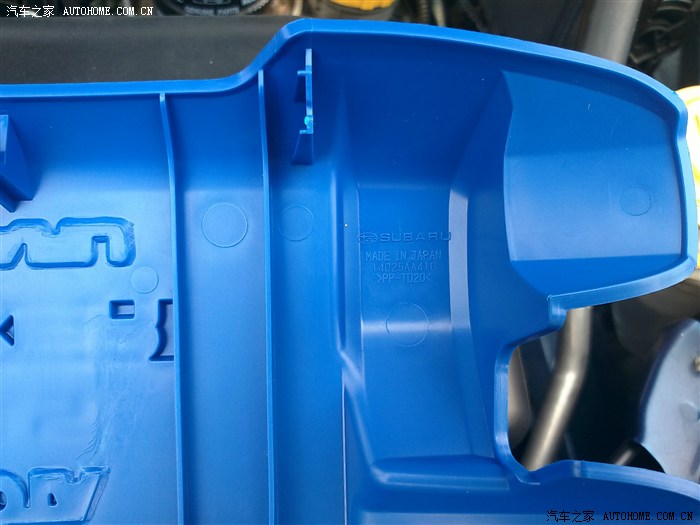

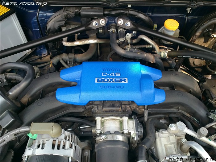

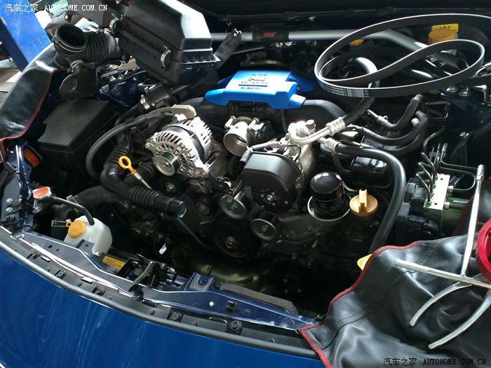

蓝色发动机饰板,斯巴鲁原厂件
接下来安装

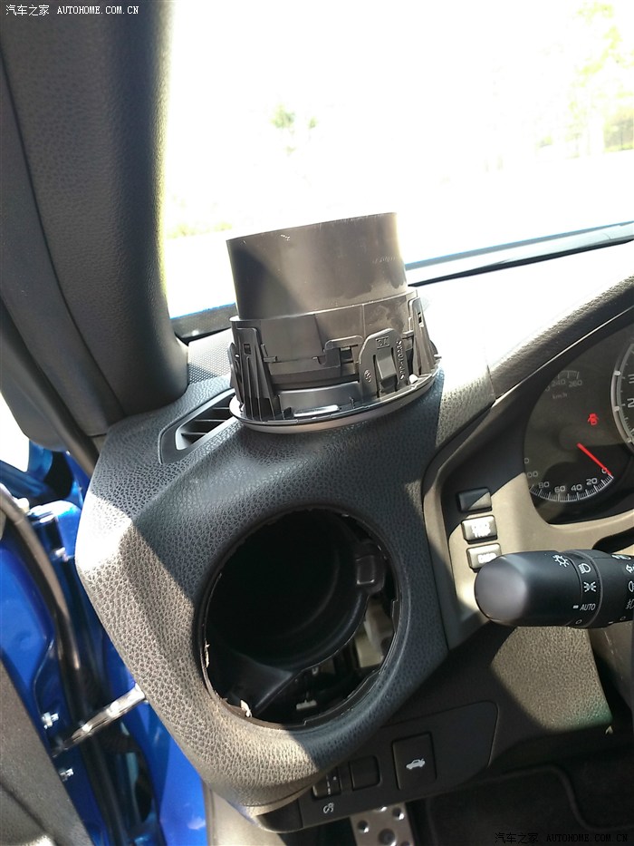

安装三合一表,左空调出风孔位置,不影响出风

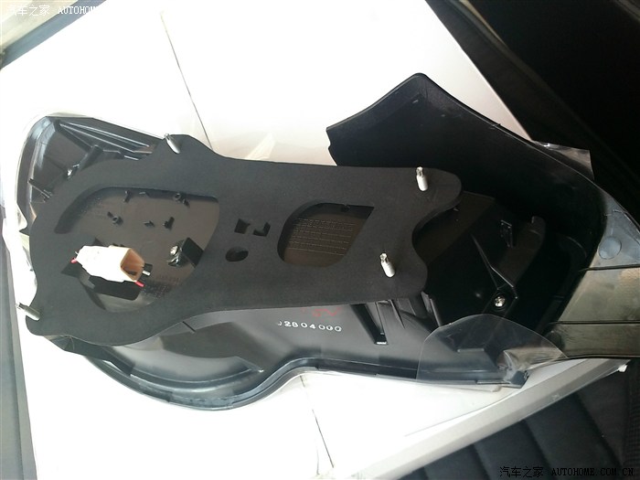

安装TOM"S最新款局部熏黑导光尾灯

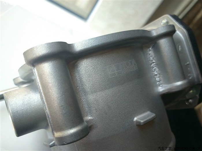

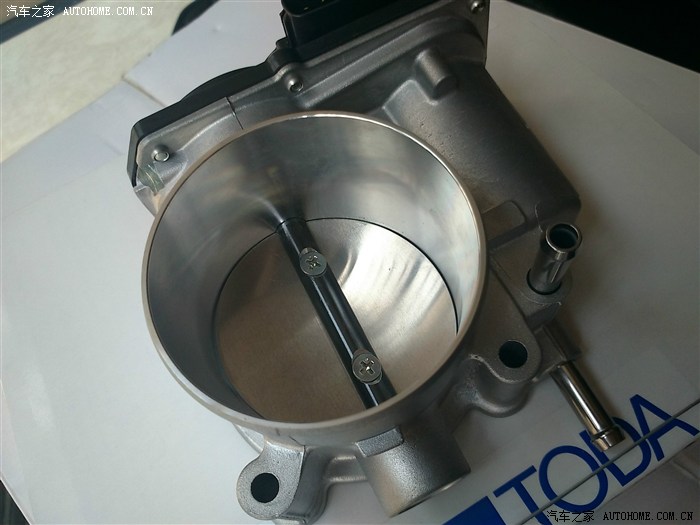

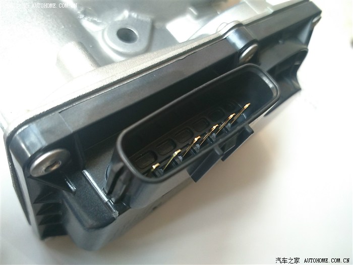

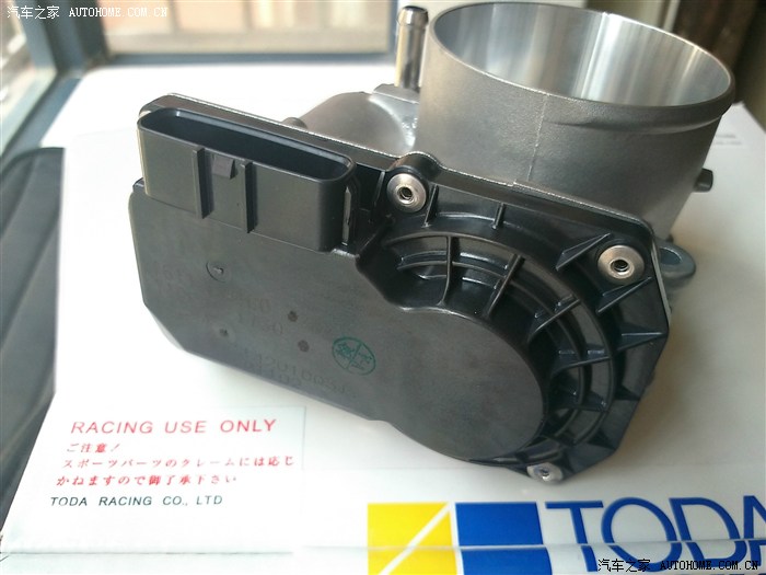

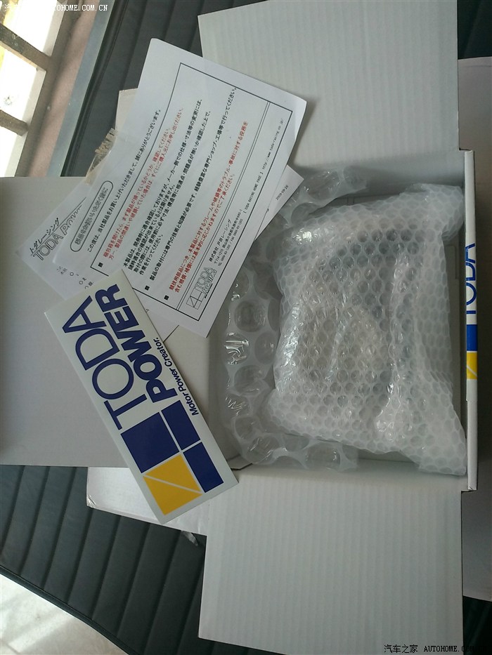

TODA竞技型节气门,直径也大了3mm左右

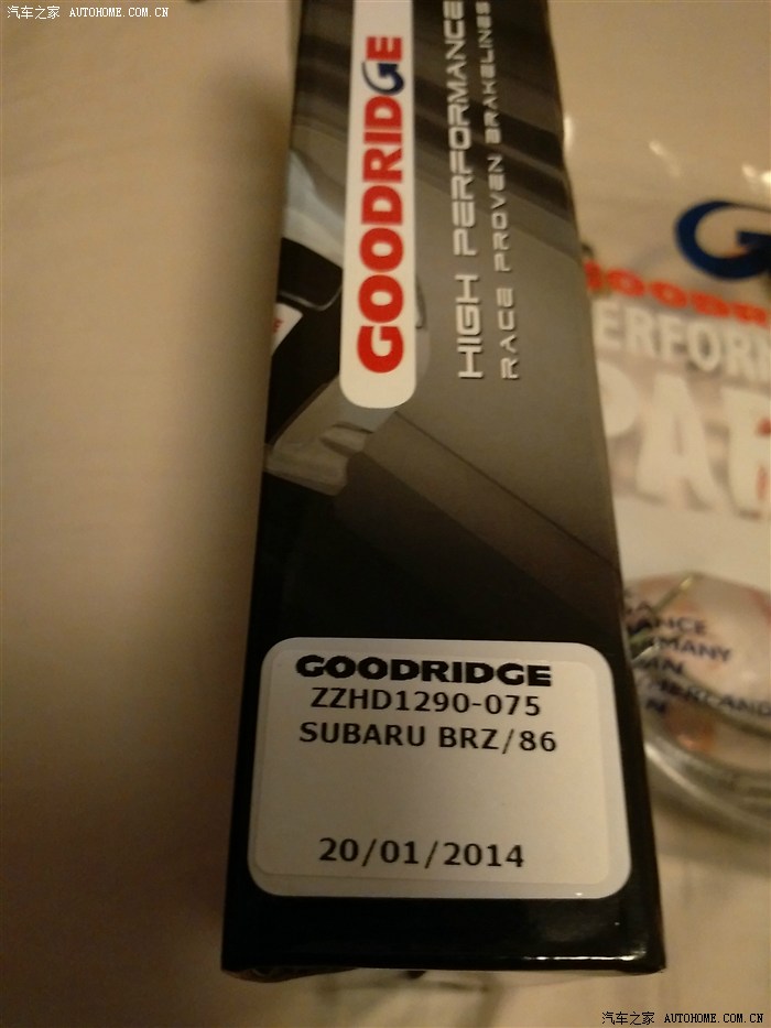

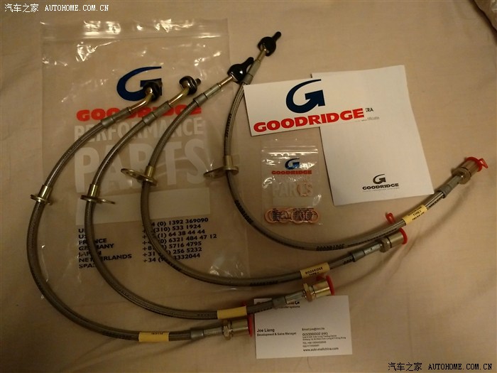

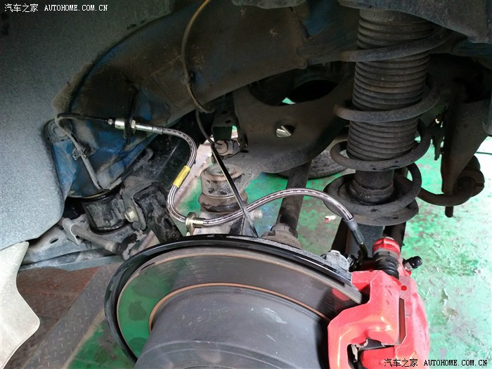

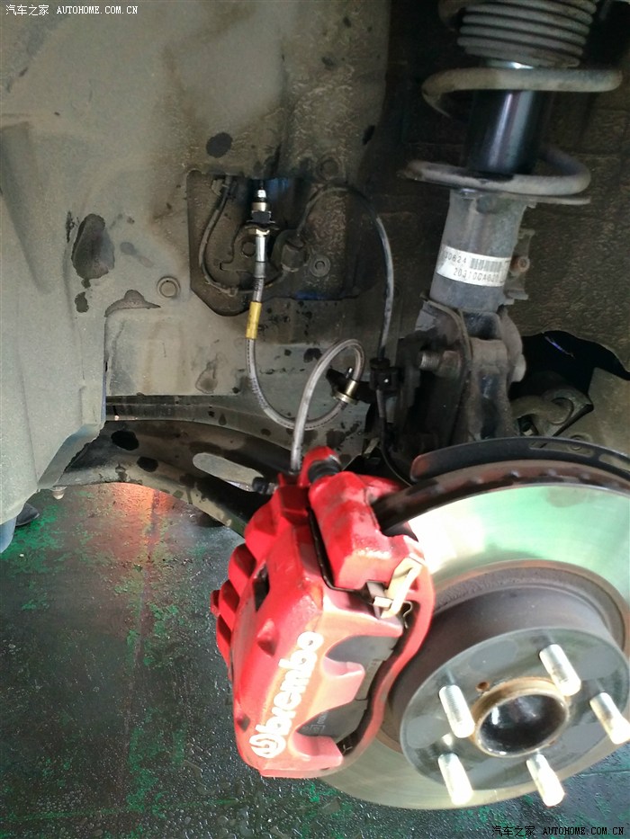

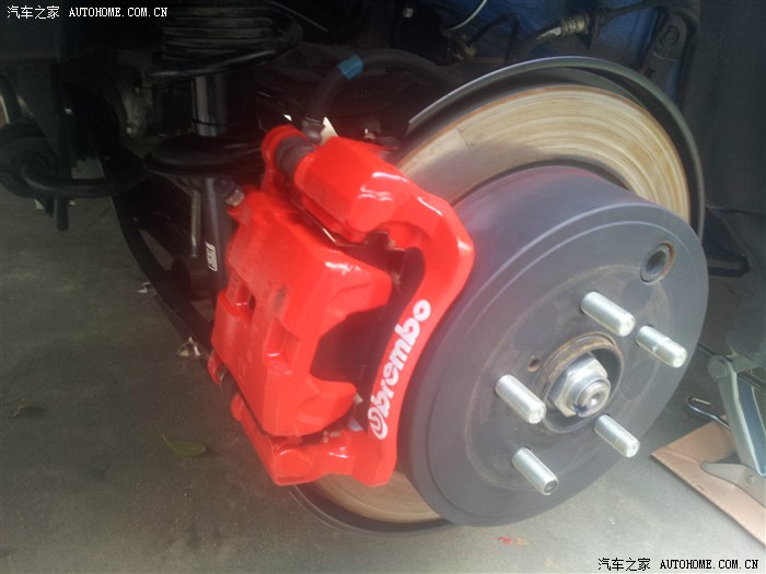

英国Goodridge,鲍鱼也是配这个牌子钢吼,配上德国超级蓝油和DIXCEL EC系列刹车片,刹车力度绝对超乎你的想象

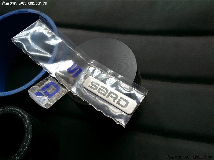

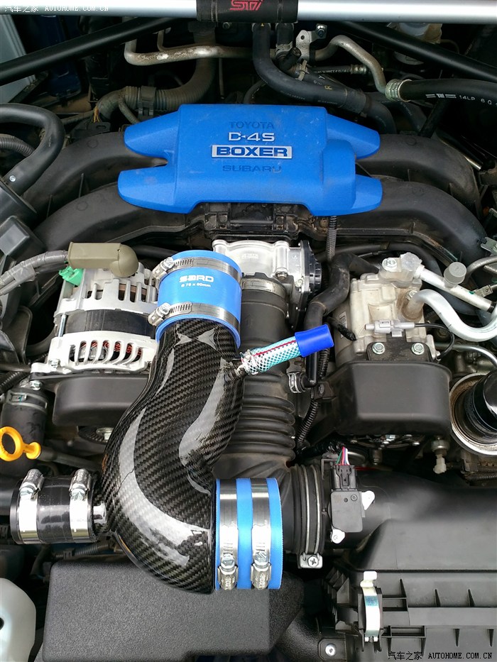

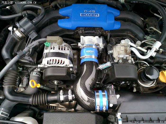

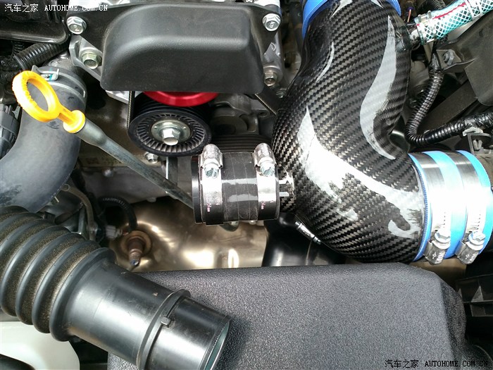

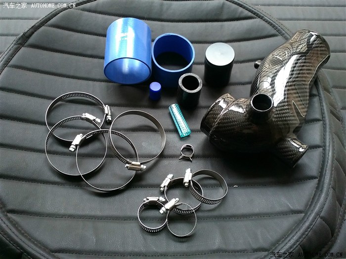

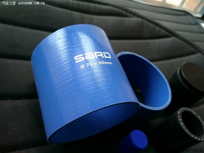

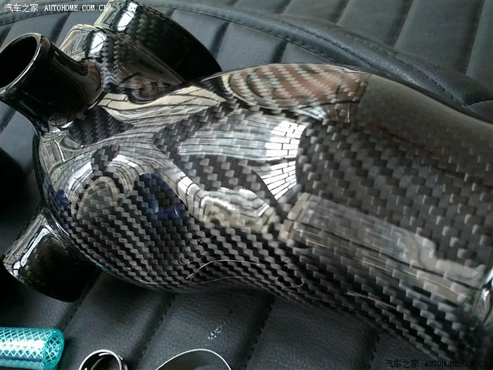

SARD全碳纤维加大通气管,我配合了Greddy高流量风格。爽!

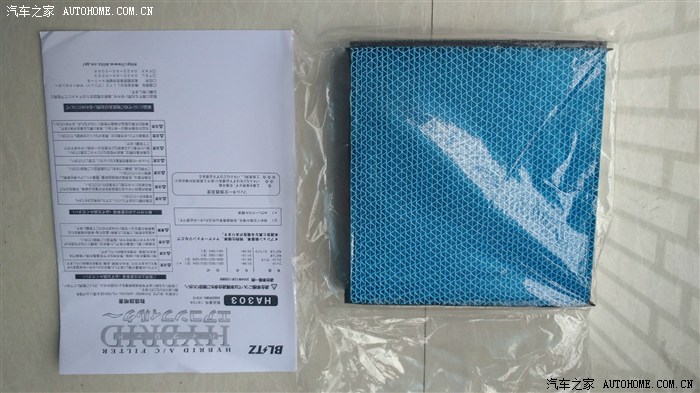

BLITZ的除臭光触媒活性炭空调格

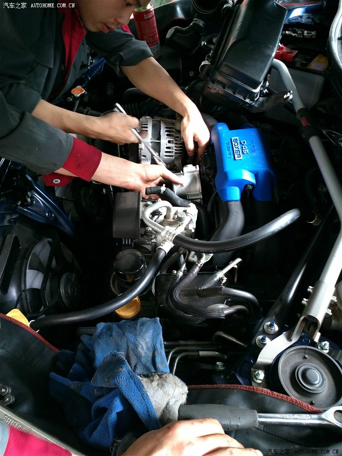

接下来进入安装超轻普利盘和竞技型节气门,改装刹车钢喉和更换后差速油的时间了
换GREDDY机油格和速马力大彩虹超级全合成机油

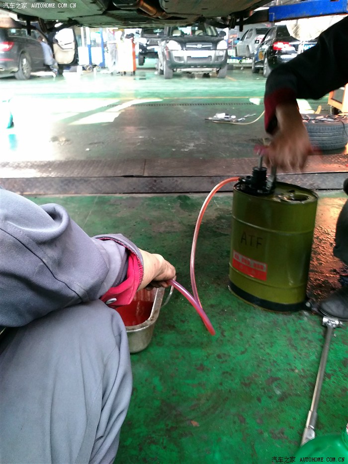

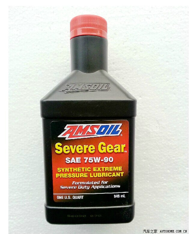

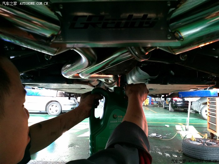

换美国AMS后差速油
换碳纤维进气管和GREDDY高流量风格

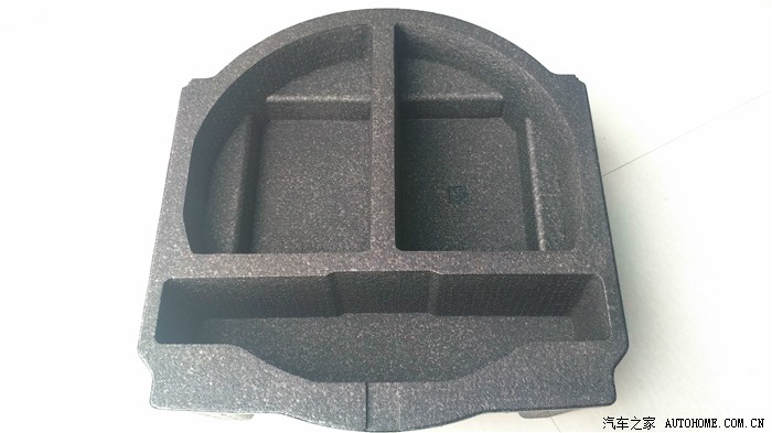

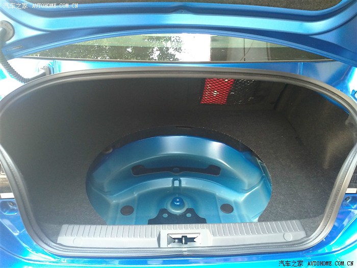

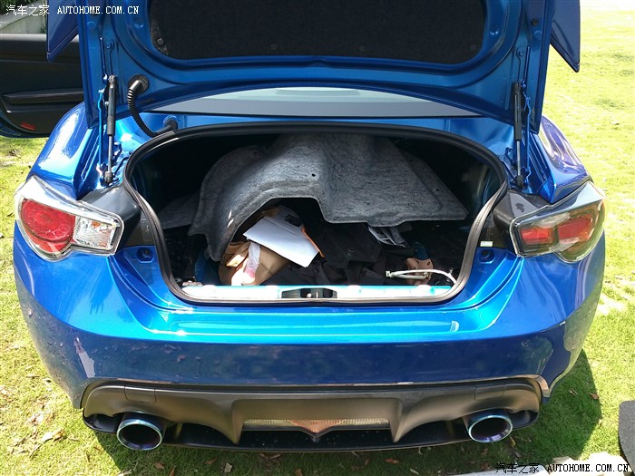

又到了新宝贝,拿掉备胎上日本原厂工具格

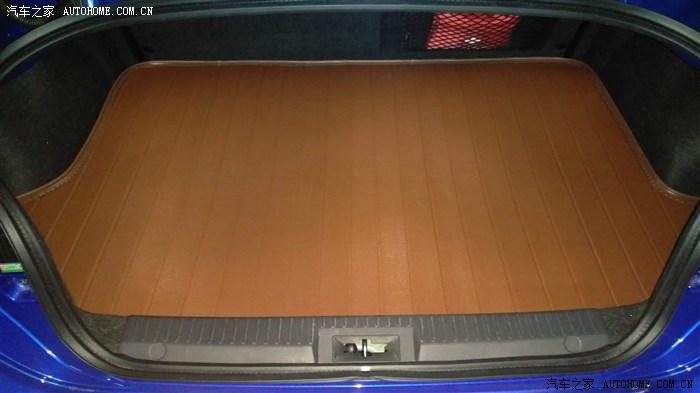

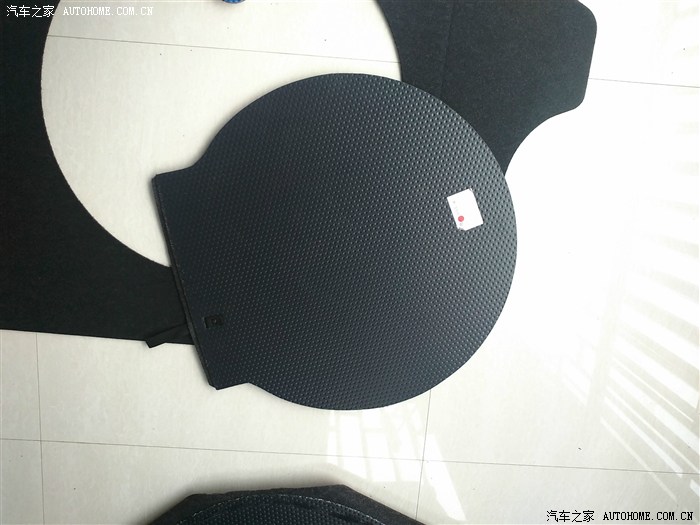

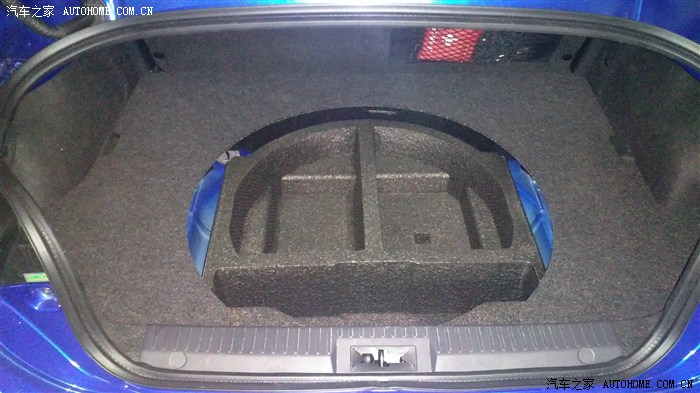

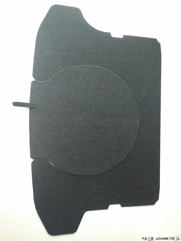

上了自己打版本给淘宝卖家定做的平整后备箱垫
后来我又买了大众朗逸原厂后备箱垫,割掉填补原车中间空心的问题(大众,对不住了。。。

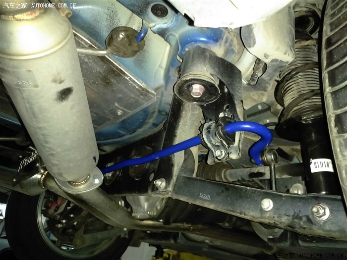

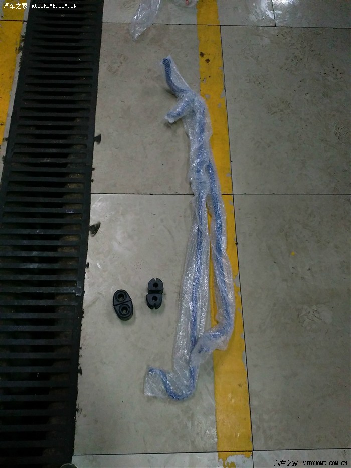

最后一个改装就是前几天发的换了前后cusco加粗稳定杆

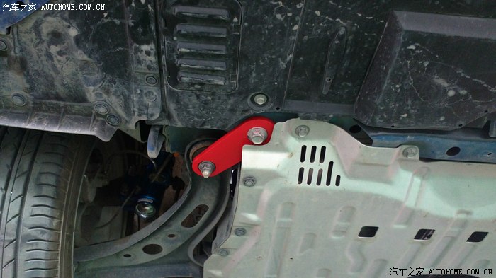

上TRD地盘加强件套装
万万没想到TRD的尾杆居然需要小切一下,想要完美的建议选CUSCO,
TRD的螺丝受力位置设计比CUSCO要好
加强件,都是关键部位,建议大家上

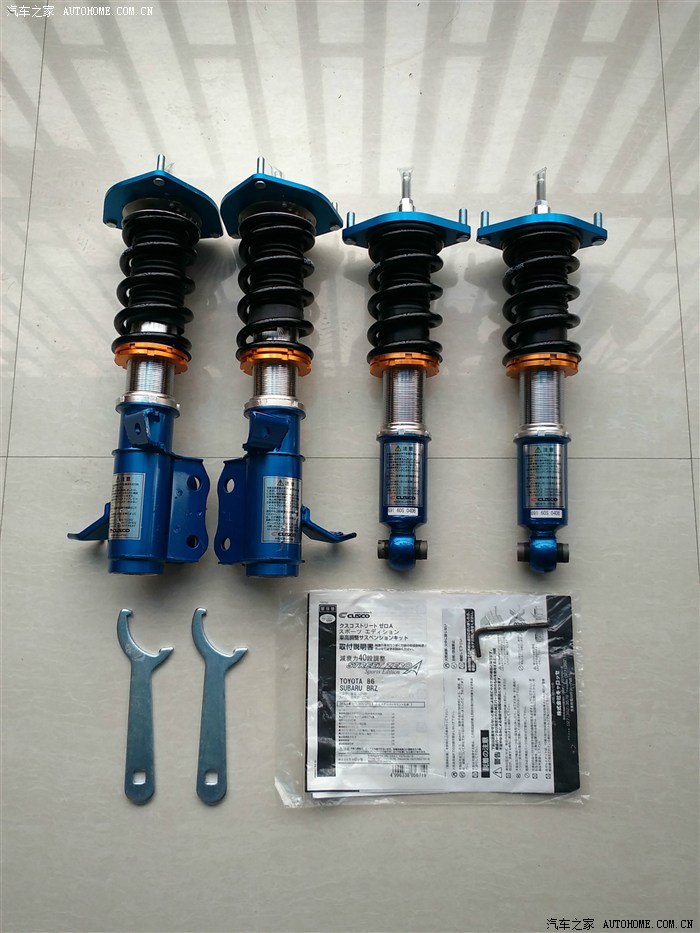

上CUSCO街道型绞牙避震,带倾角和52度软硬调整
比原车短,伸缩很短,我试过千斤顶顶前轮多顶一些,后轮也跟着离地了。。。

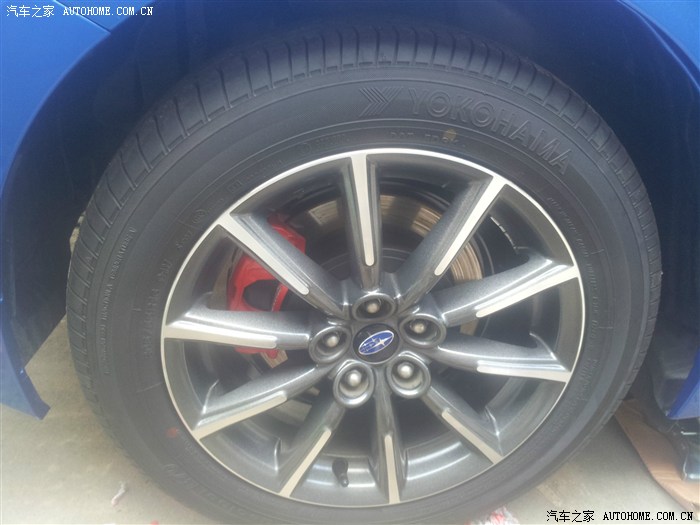

轮圈RAYS 18寸57偷轻款7.5J,ET48,较原车外飘2CM左右,前轮达到和轮眉一样,后轮建议8.5J,轮胎选用东洋DRB系列,单导向225 40R18,装上去发现有点暴龟,可以上到235,看图
18圈刚好套进原厂的
中心圈是65转56.1,问了好多人都是不知道,改装RAYS的记住了
前轮齐平了轮眉
后轮应该上8.5J,那样也会是齐平轮眉
