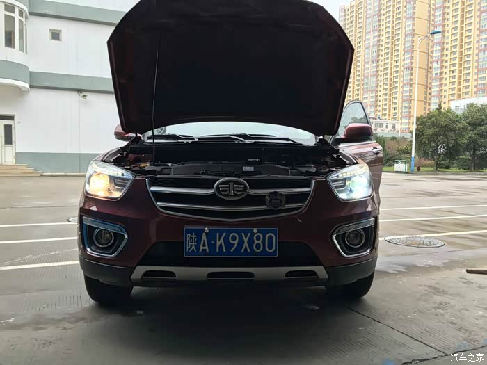

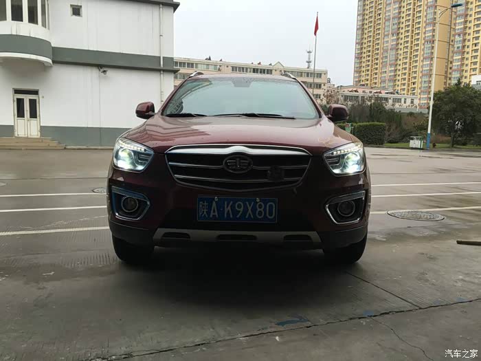

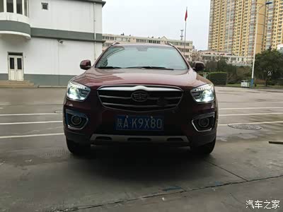

    千呼万唤始出来!历经了这么久,大灯更换终于提上日程了,本来想着去4S店换呢,由于店里停电加上其它原因最终无果面返,又加上两天的阴雨迟迟未行动,看着躺在一旁的LED大灯,最终还是按耐不住内心的“骚动”,心动不如行动!虽然天下着小雨加上寒风阵阵,最终经过激烈的内心斗争,走你!为了给大家直观印象先上两幅安装好后的测试
怎么样,这张图片看着小8更霸气!

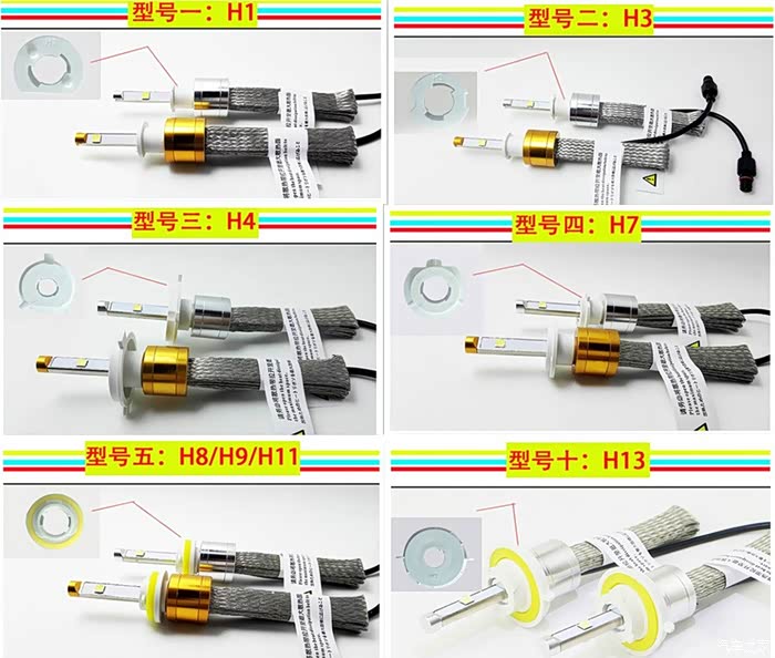

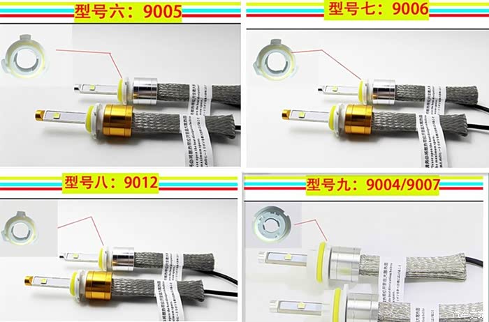

还有就是各种型号的大灯其实就是卡扣不同而已,大家可参考下,如图:

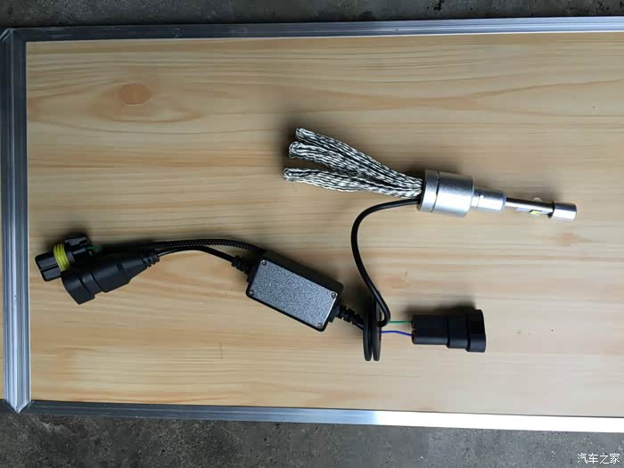

这是就是传说中的LED大灯,带的东西比较多,两个橡胶垫,还有一段线等,也正是这些东西给自己的安装造成了不便,看着貌似很复杂。
经过判断,确定了这些没用后,而且经过实测,确实对灯光没影响后,果断拿刀把胶垫割开了,把没用的线拿下,这样精干了不少吧。

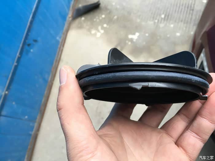

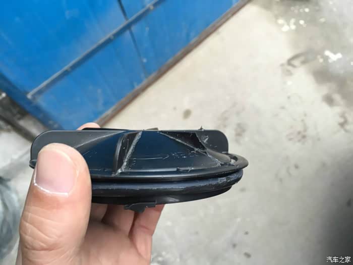

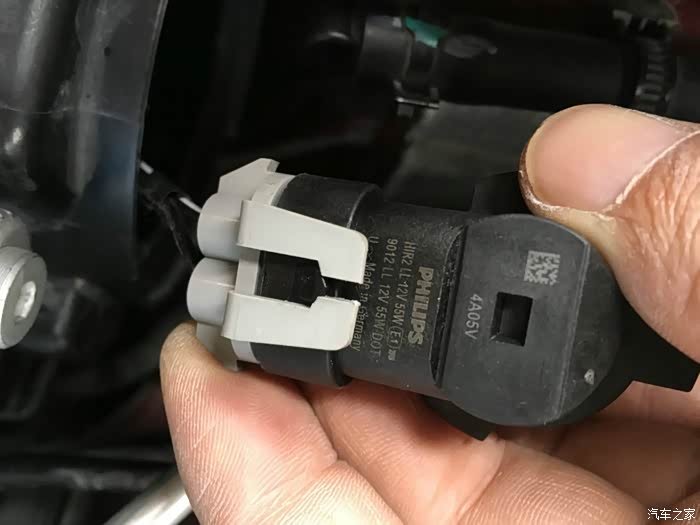

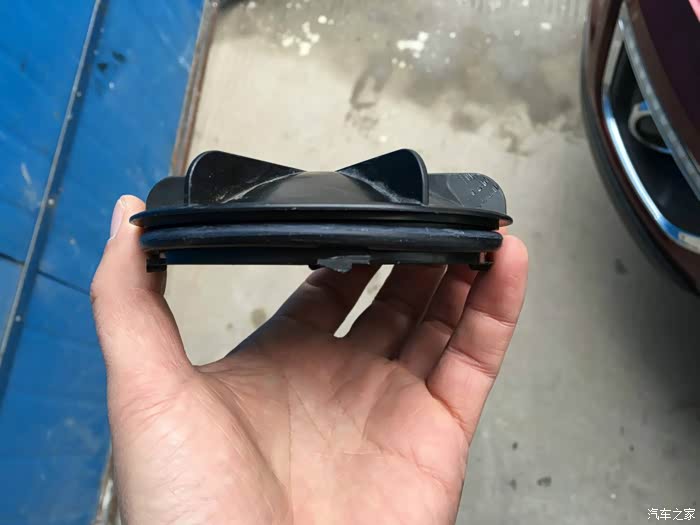

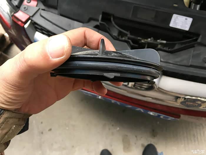

难点:防尘盖的拆卸。主要是没经验或按老经验办事,以为就是拧就行了,我也是费了不少周折,硬撬甚至撬断一个齿的情况下也未能打开,最后打电话咨询车友“星空006”(换过氙气灯)说是往外拔着拧,果不其然,轻松搞定,拧下后的防尘盖,大家看看这卡扣,我想你应明白为什么要拔着拧了吧,真是听君一席话胜读十年书!给006点赞!
损坏的一个齿,不过不影响使用。
再看一遍卡扣

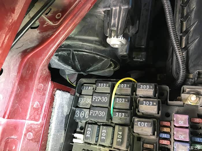

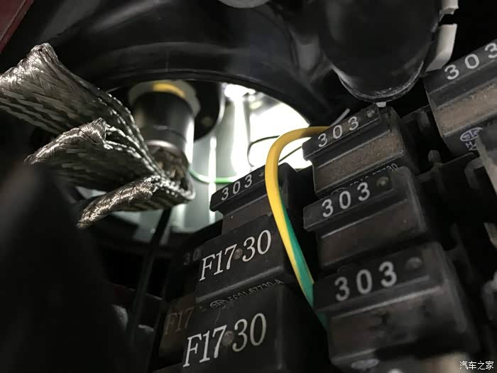

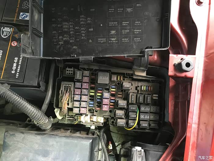

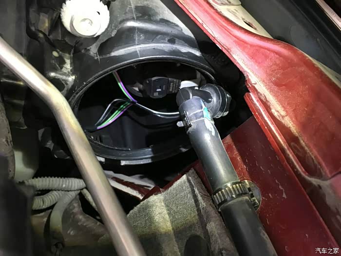

先装左边吧,据说这边因为有保险盒,空间受限下不去手,先把保险盒盖拿掉。这样能增些空间方便了不少呢,嘿嘿
原车卤素大灯逆时针旋转直到卡扣可以从灯座中取出,此时的操作最好用个手电筒照明方便操作。
取出后,拔插大灯时要注意,上面有卡子

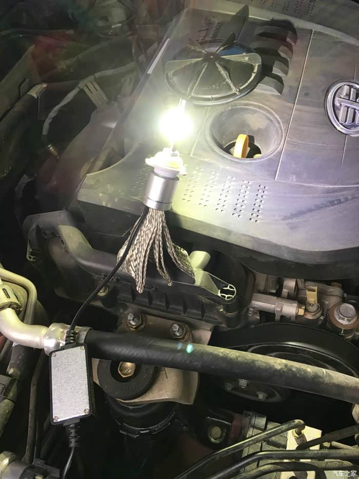

小心翼翼的把LED灯装入,此处一个是小心不要碰到led灯珠,另一个就按灯座上的三个卡扣旋转安装好

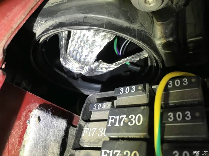

然后就是散热的铜铝带展开塞到大灯里面,注意,尽量让散热带别接触灯线或控制器,以防万一吧。
装好后先睹为快,看一效果

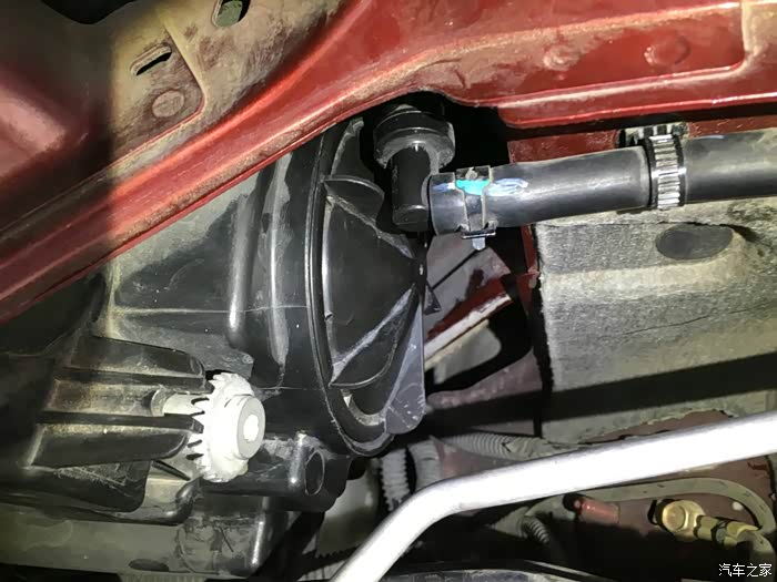

弄好一边后,那另一只大灯可以说是轻车熟路了,右侧需要注意管道就行了,别弄断管子。

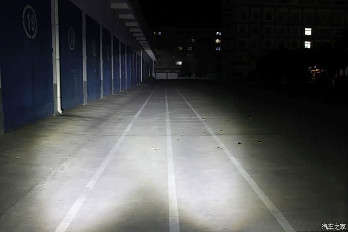

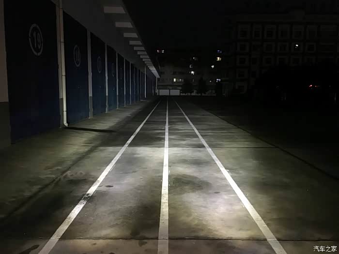

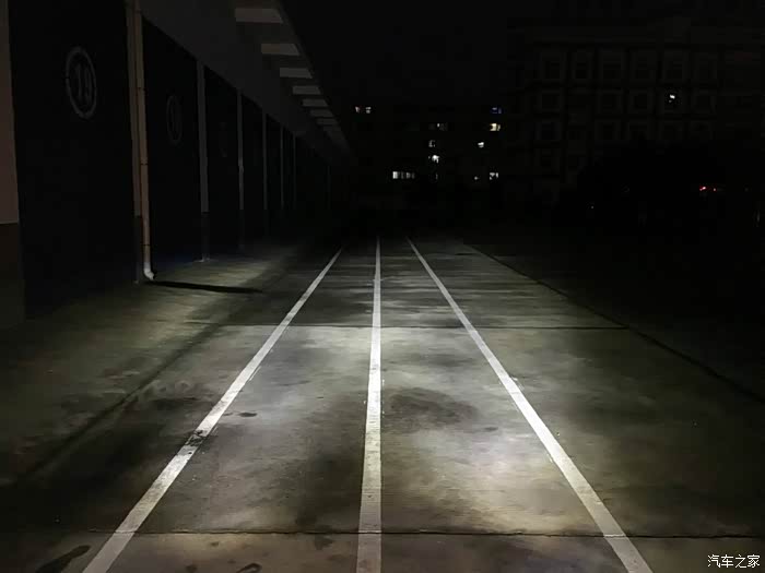

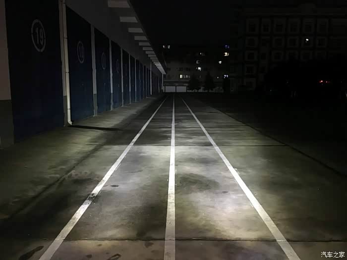

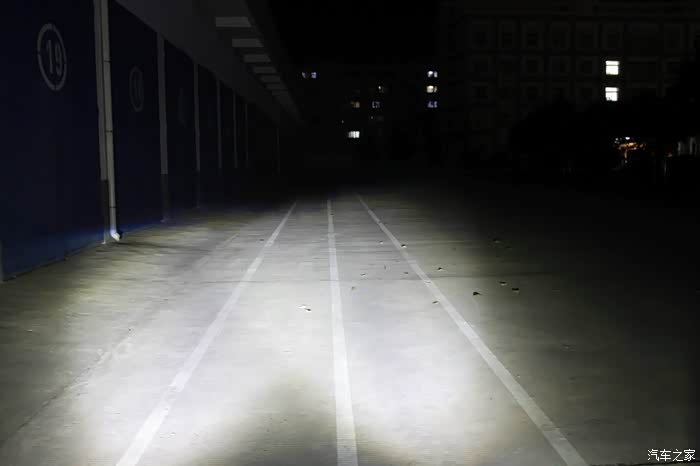

天还没有完全黑,已经迫不及待进行测试灯光了。车子放到百米跑道的尽头,也就是你看到的对面墙角处绝对有100米了,嘿嘿……

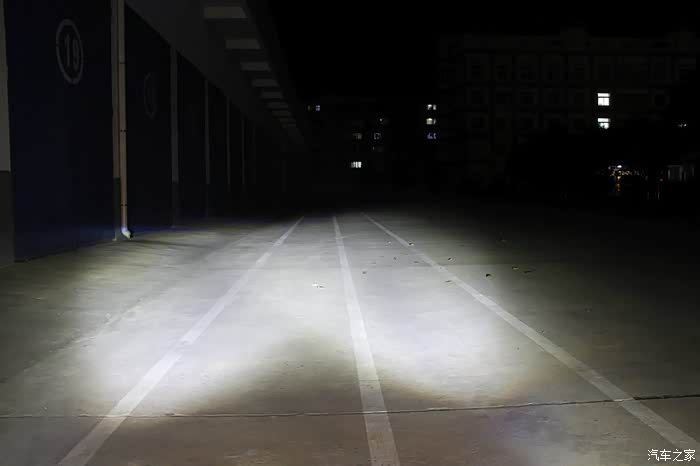

这是近光

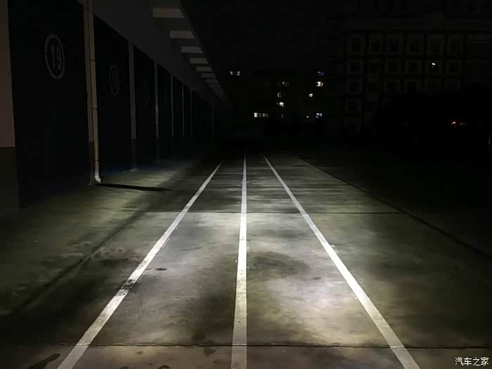

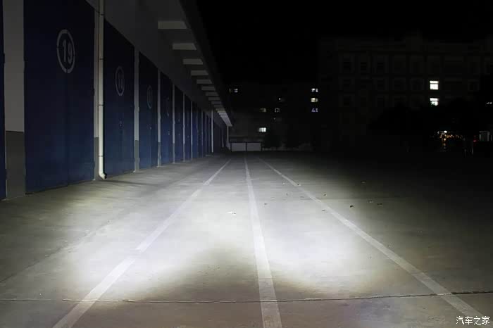

远光
这是再晚些时候拍的远近光,大家参考下。

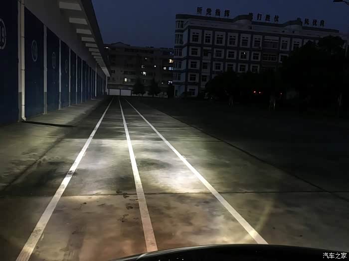

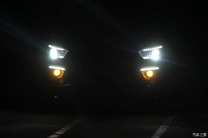

这是第二天晚上拍的,再看看效果如何

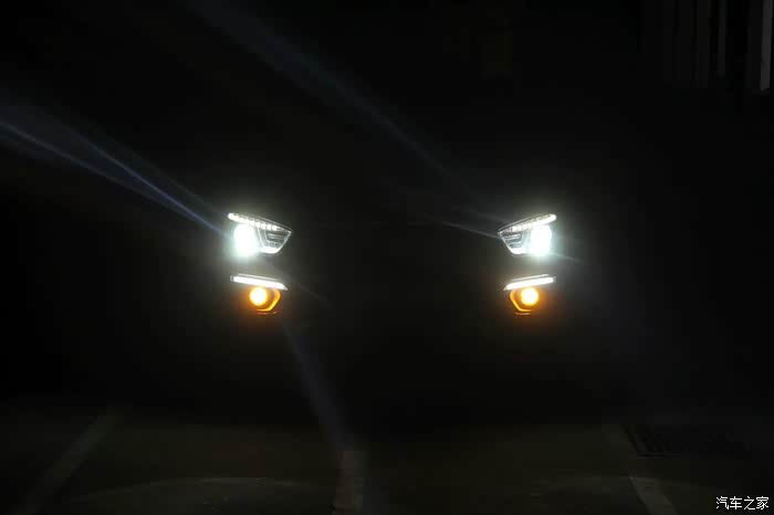

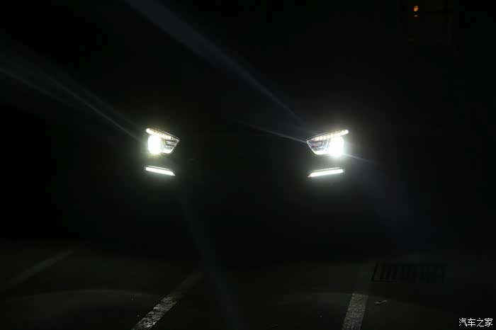

没开雾灯情况下:

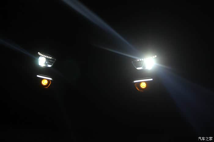

开雾灯情况下:
近光:角度不同感觉也不同啊,还有就是晚上手机拍照感光度差,拍出来的效果比实际看到的要差些。
再来看看远光:
说下使用感想:需要说明的是实际比照片上效果要好些,但也没至于黑夜像白天一样,我专门去车外对向看了下,灯光不会给对方车辆造成眩晕,这次的LED大灯总体满意可以打90分,当然还有进步的空间,最起码不会像以往的大灯样,近光太低远光太散(怎么也调不合适),要么就是近光高远光更高都打天上去了,开近光总让人误以开的是远光,招人骂,嘿嘿……
