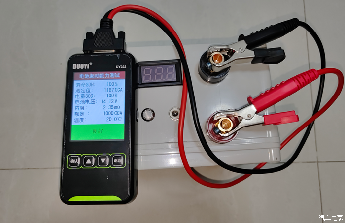

6串3000F的超级启动电源,1187CCA,支持0V存放

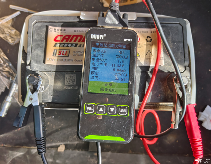

旧电瓶的启动能力
旧电瓶不怎么蓄电了,冷启动只有309CCA了

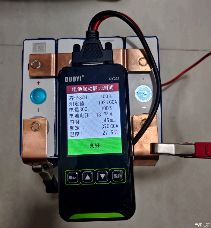

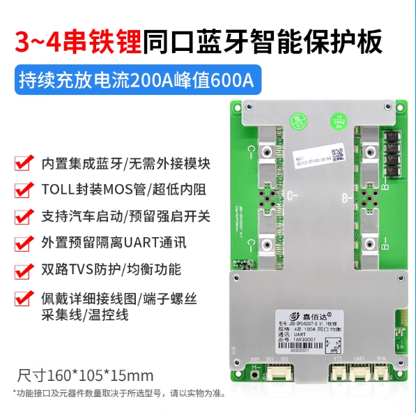

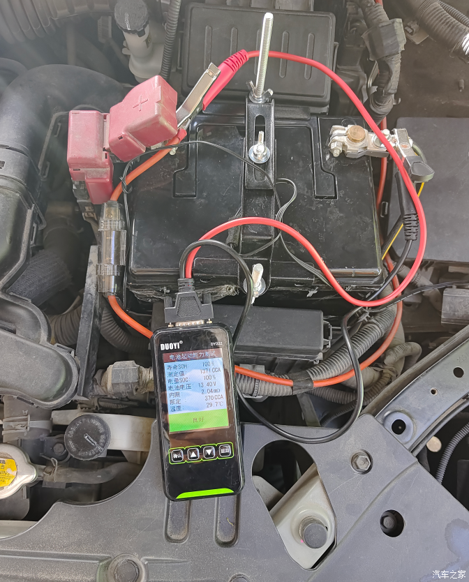

现在朋友那搞了4个亿纬105Ah的磷酸铁锂动力电芯,24年8月的电芯,一致性还行,电芯自带M4螺孔,我觉得用M4螺丝太小了,就找人帮忙激光焊接了铜铝复合片,4串电芯的CCA达到1921CCA,这数值很满意。保护板用的是佳佰达4串持续200A,瞬间600A的蓝牙保护版,汽车启动专用的,型号是:DP04S007L4S200A。自带蓝牙及主动均衡功能,还是挺方便的。
电芯的启动能力1921CCA

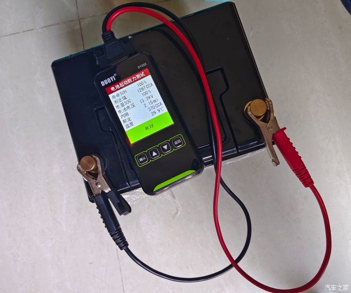

做好的电池启动能力1297CCA
保护板选的是持续200A,峰值600A的,其实也可以选持续150A,峰值400A的保护版,也是足够用的。
保护板用的是佳佰达的DP04S007L4S200A,带蓝牙及主动均衡

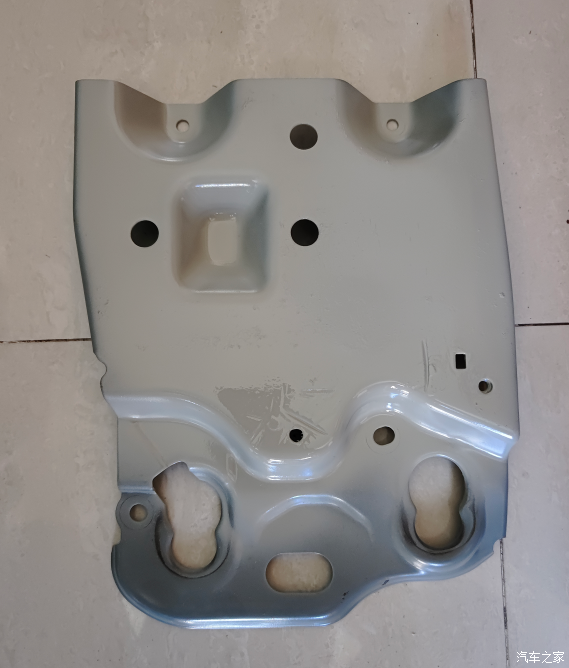

电瓶的底板要改造,不然宽度不够。
电瓶的底板要切割,改造了一下,做好喷漆保护
装好后实测启动电流1371CCA,效果很好。
装车实测1371CCA,启动效果杠杠的。

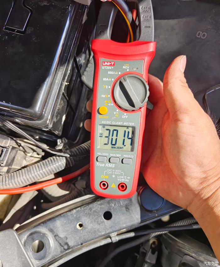

钳表实测启动电流MAX值是301A,对于锂电池,完全不在话下。
实测冷车启动瞬间的电流最大301A

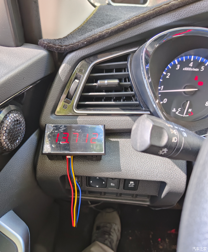

在装锂电池之前,就临时加装了一个电压表,用电瓶的时候,即使是跑高速,电压不超过14V,装上铁锂电池,电压依然不超过14V。所以用4串铁锂,完全不怕过充。
临时接了一个电压表头,开了2小时,电压不超过14V

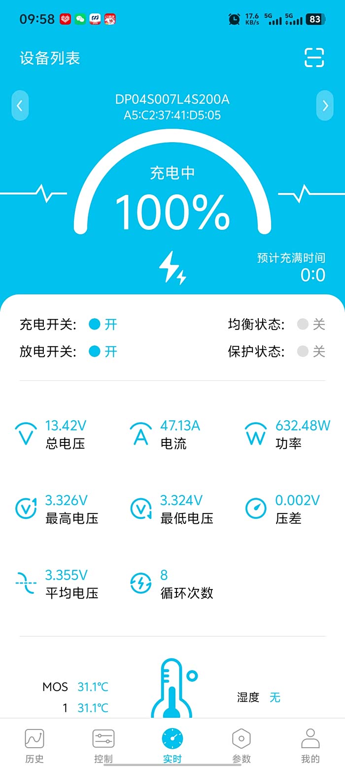

冷车启动后,充电电流比较大,达到110A发电电流,发电机的额定参数是14V110A,也不用担心,因为110A电流也是瞬间的,一下子就开始快速降下来了。
启动后,瞬间充电电流110A,然后电流快速下降。
5秒不到,充电电流就降到47A
5秒不到就降到47A了

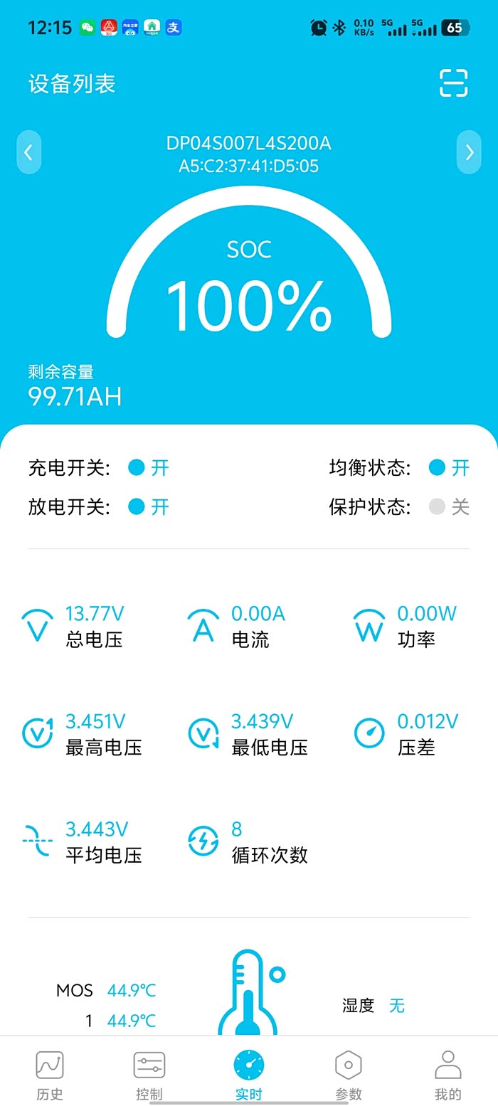

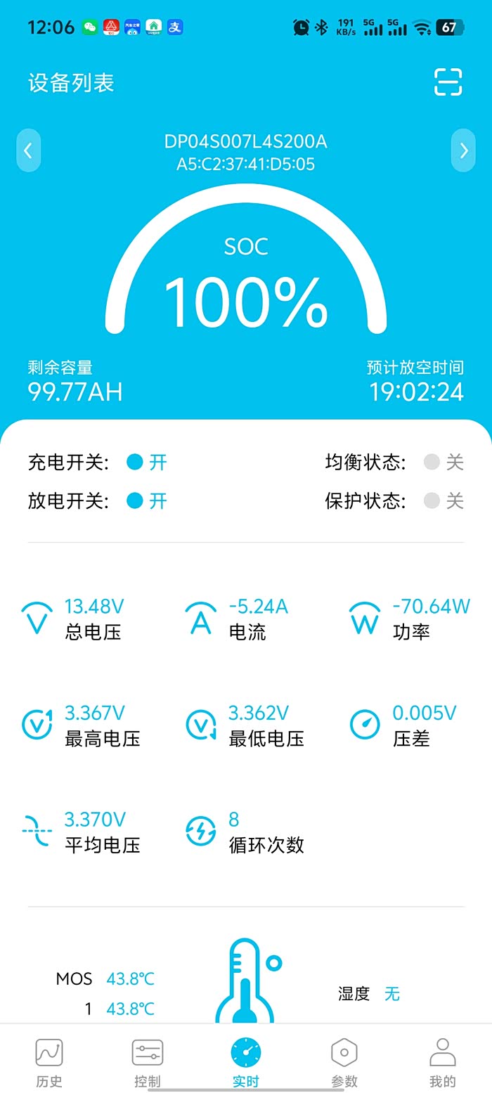

行车过程中,有时候还用电池的电。
行车时,偶尔还直接用电池的电
开了差不多2小时,在行车过程中,基本不充电,偶尔会有个几A的电流补充。
行车过程中基本不怎么充电,没有充电电流,偶尔会有几A的充电,但很快就没有了。

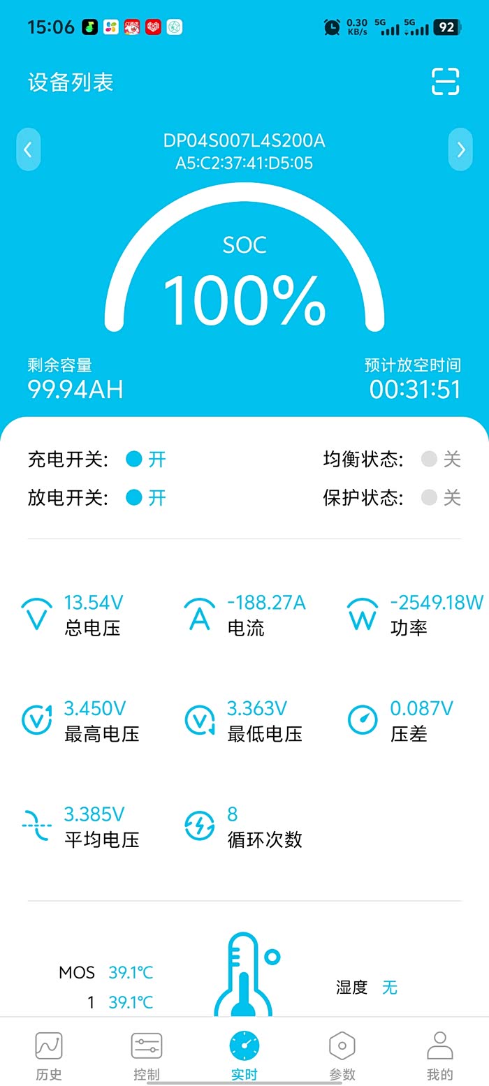

下午再去启动,APP实测的电流是188A,这个不算冷车启动了,这电流不大。
热车启动,APP抓到的启动电流188A

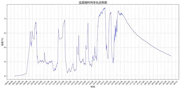

大家应该很关注机舱温度,其实机舱温度还好,在改装锂电池前,还是电瓶的时候,我就接了温度记录仪,温度探头贴在电瓶靠发动机测,8月17日上午10点跑了一趟500km惠州到茂名的长途,到下午4点结束,全程不熄火,温度最高是在服务区停车休息时的温度,最高75℃,行车过程中温度就降低到40℃左右;而且现在装了锂电池,行车通过APP看电池内部保护板的探头温度,最高温度也就45℃,对于铁锂电池,也是不用担心。
