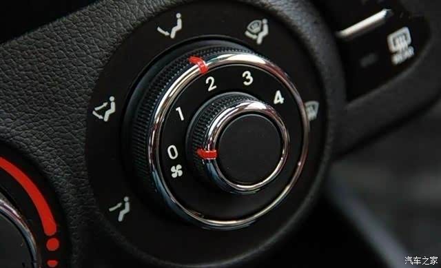

2.风量开关只有四档有风,其他档位都没有风。手动空调调节风量的开关有四个档位,前三个档位都没有风,鼓风机也不运转,只有四档鼓风机才工作,才有风吹出来。这是鼓风机变阻器损坏了,四档相当于直接档,没有经过变阻器,所以四档是不受影响的,前三个档受影响。只需更换鼓风机变阻器即可解决。变阻器的损坏可能与鼓风机有关,鼓风机老化线圈电阻发生变化,导致电流过大或不稳定,就会把变阻器烧坏。如果变阻器经常坏,就需要更换鼓风机了。
