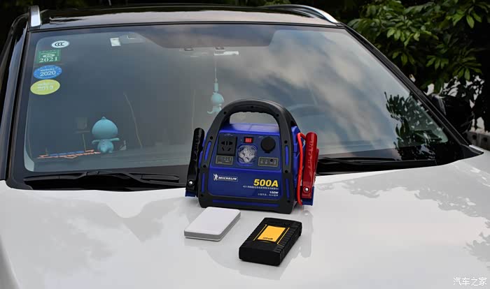

这三款应急启动电源分别是(从右往左):米其林8564ML、南孚NFYD004、宝利奥B8

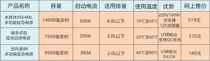

首先来一个三款应急电源的数据PK!是驴是马拉出来溜溜就知道了哈......
谁大谁说了算?是这样吗?那就首先从这个大家伙米其林8564ML开始说道说道吧......

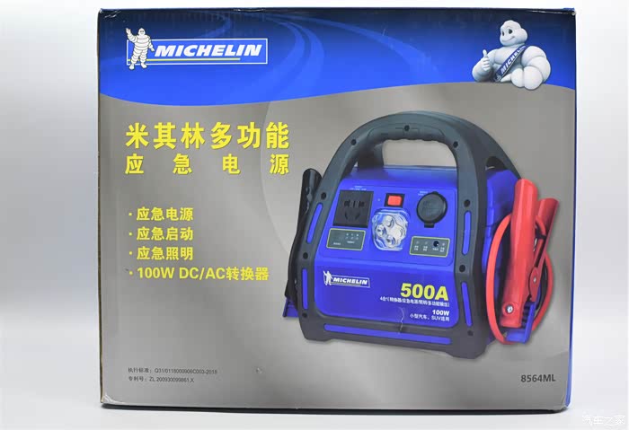

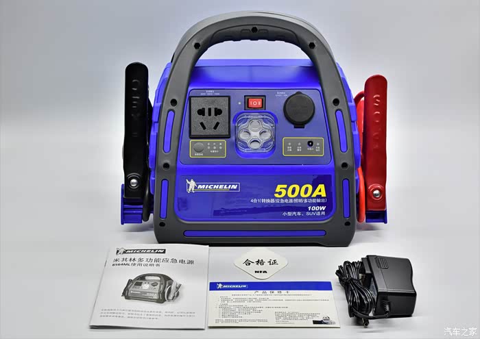

米其林多功能应急电源!
真的是好大好大一件,整个产品加上外包装将近7KG的重量,收到这货时,简直就以为它是一个大电瓶无疑!
产品配备的东西并不多,一个主机、说明书、合格证、保修卡、电源适配器。
大只佬,看着好猛的样子,无所不能的那种!!!

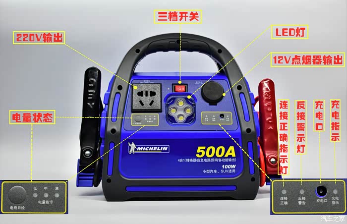

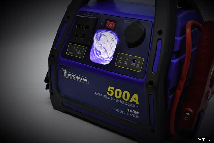

主机板面说明
收到这货时,首先就给它充电了,毕竟等会要干活了,必须得吃饱饱的才有力气好好干活是吧......

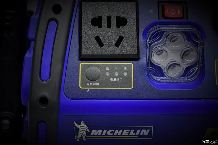

电瓶电量检测区
按一下即有指示灯显示电瓶电量状态,分别有低中满档,红灯表示电量不足,黄灯表示电量中等,绿灯表示电量充足。

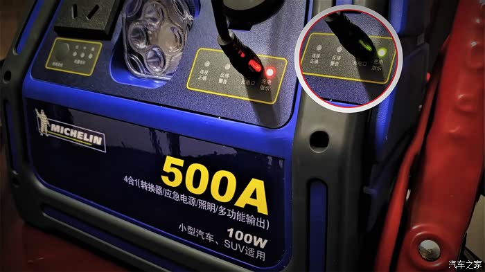

这里是主机的充电口,还有连接正确指示灯、反接警告灯。

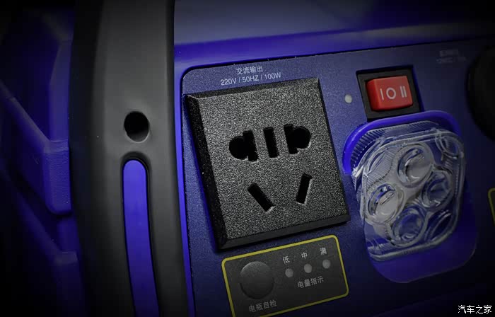

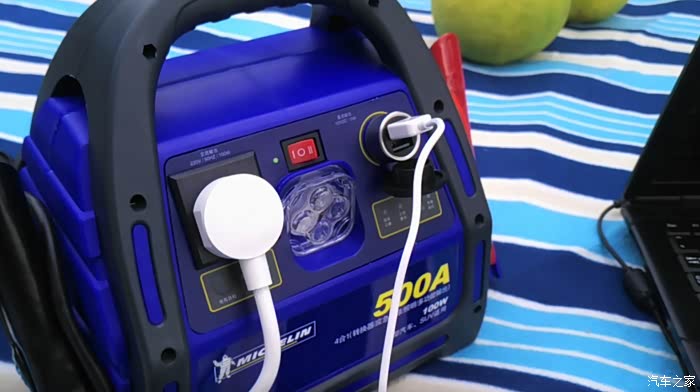

这个可就牛逼了,这是交流插座,逆变220V 100W!转换器工作时,此插座可输出220V交流电,输出功率100W!
一个220V逆变还不够?好吧,再来一个12V DC输出给你!
红色的是三档开关,I档为启动左侧的220V 100W交流输出,同时左侧LED灯点亮,O档为关闭100W交流输出,II档为下方的LED灯开启!
LED灯总成为四个高亮LED灯珠,晚上真的好亮的!这里光看照片根本不能完全体现出来!
侧面来一张,不然你以为叫"米胖子"是没有理由的!
电瓶夹子真的好大个,铁的夹得狠生猛狠有力!这样子,就问你怕不怕!

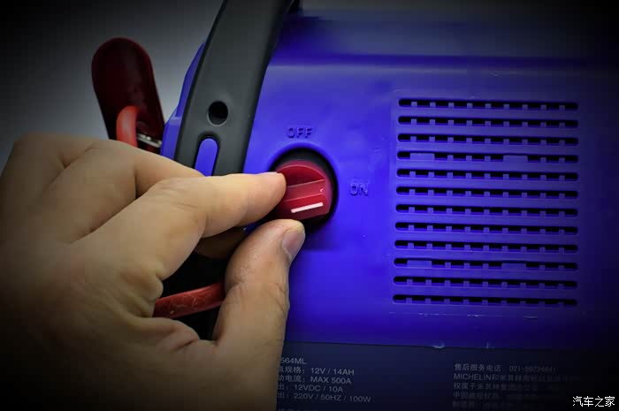

这是在应急引擎启动时:ON/OFF手动开关
这是10A可替换保险丝,跟汽车上的保险丝一样。

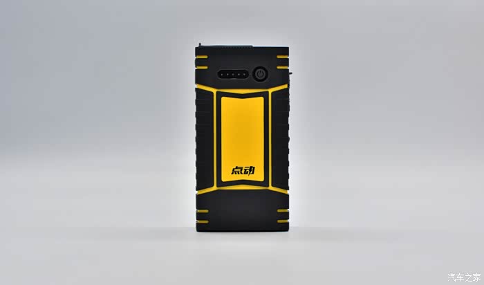

看样子就知道,这家伙一定是只会干活,憨憨的那种啦!
表面凹凸、浮点设计
主体黄黑相间设计,看着非常的养眼,黄色的是工程硬塑,黑色的是软性塑感。
还好这个男人的手大,持握感超强!

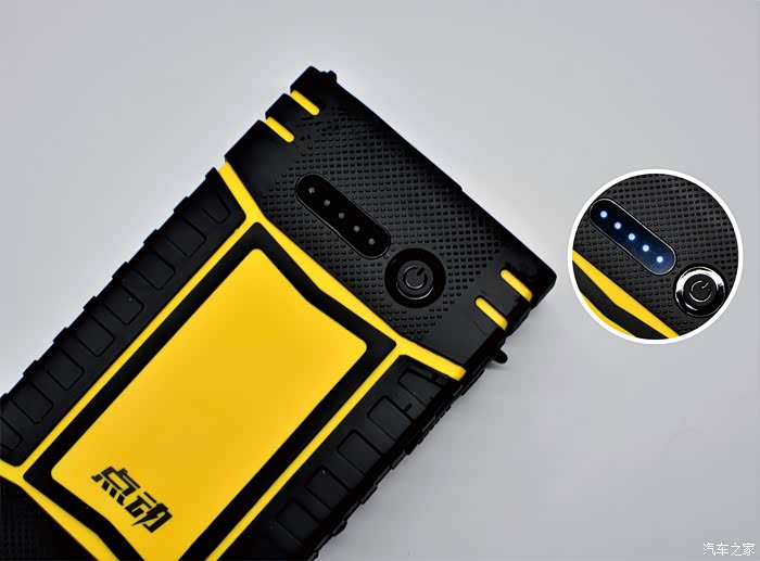

一个主机开关按键,有点点生硬,五个电量指示灯,通常人家都是四个灯哈。

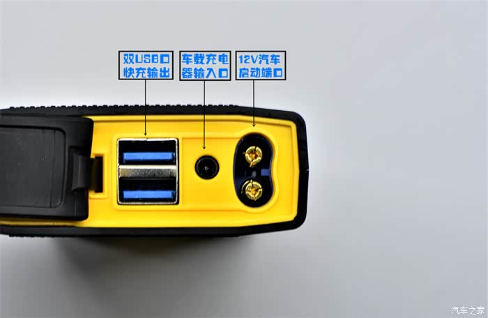

双USB支持QC2.0快充输出,这就很不错了,必须点赞!
这个12V 10A输出口可以通过适配一个转接头,然后给比如车载冰箱、吸尘器等使用!

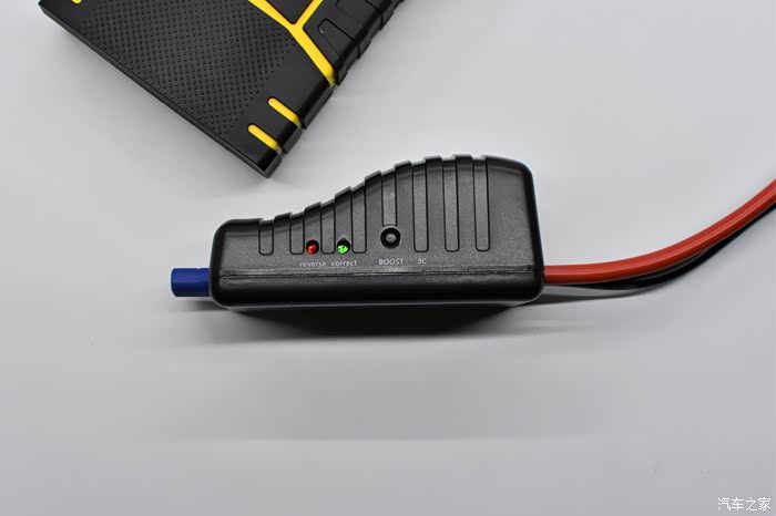

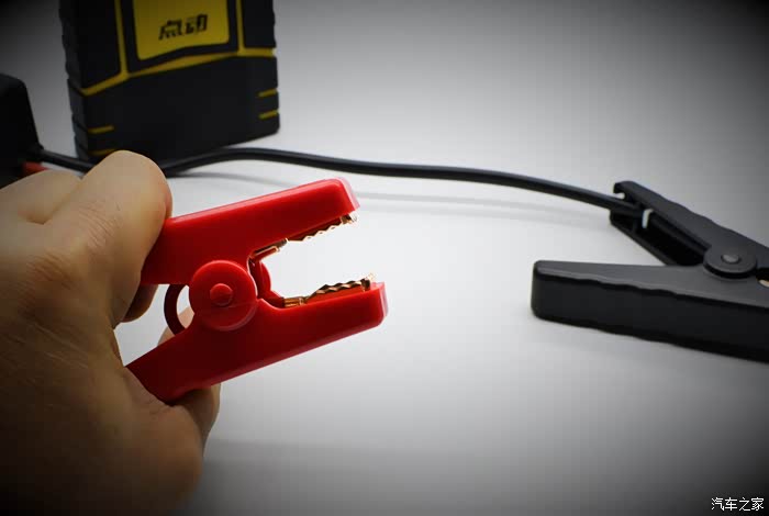

电瓶夹子这里的黑盒子有一些重要的注意事项,使用前必须看清楚,不然你搞得一头雾水的就不要怪别人了哈。
这个应急端口类似B型状,有别于其他常见的DO口状,所以就谈不上通用了!
这个电瓶夹子是塑料的,跟米其林的比真的是小巫见大巫了!

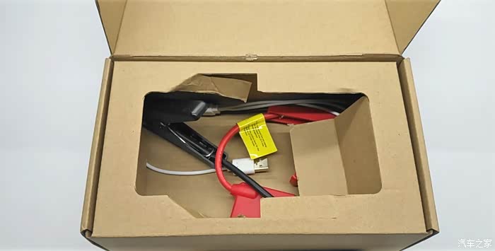

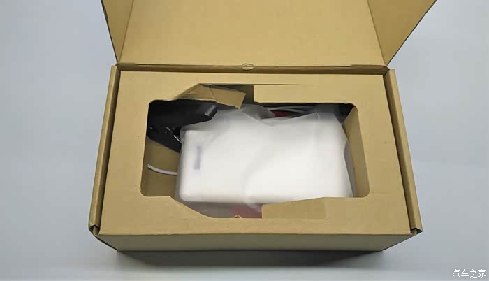

宝利奥收到时是完全没电的,按电源键一个指示灯都没亮,应该是库存好久了吧,而且产品包装也十分的简陋,内盒里边也没有做好保护,真的是不讲武德的家伙!
这包装有点素,高品质不高品质的先不说。
包装盒底部是产品的一个简要概述。
刚一打开这包装盒的时候,多少还是有点蒙B的,这样的产品包装和地摊货有啥区别?
看看吧,没有分类盒装,没有什么保护措施!
就这样随意的混装着,怎么说呢,这给我的感觉,就是这么随随便便的,一点都不用心!
最起码你放个泡沬盒或泡沫垫也行好吧!
不讲武德,耗子尾汁!

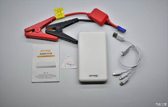

这就是宝利奥B8产品的全家桶

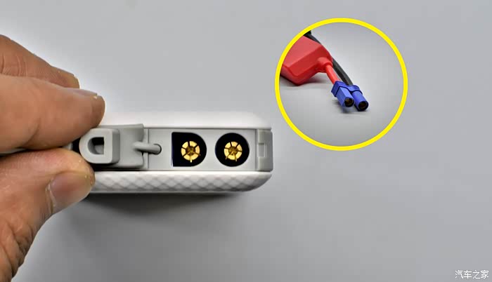

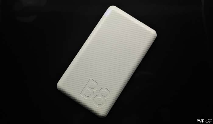

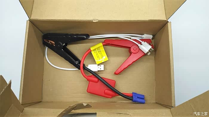

一长一短的电瓶夹子设计,红色盒子是保险盒,应急接端口为DO型!

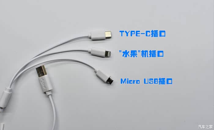

配的这线,质量一般般!三种数据线插头为:苹果Lighting、老款安卓Micro USB、新款安卓Type-C
你好,小白!
天气冷了,你这一身太单薄了,到底行不行啊你!

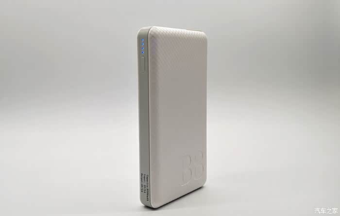

这样一看,还真是一个我们常见的10000MA的那种锂聚合物的充电宝。
这样右侧应急端口没打开的情况下,真的认为它就是一个充电宝!
样子和充电宝没有什么区别。
应急启动端口为DO状,这个就不用担心会接反了!
插进去有些生硬,而且还有点短!

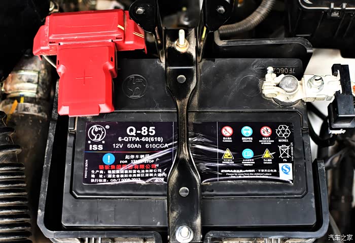

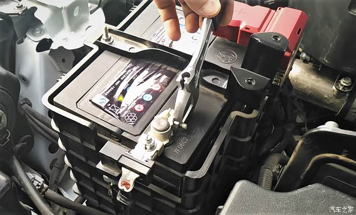

我的车是1.4T涡轮增压发动机的车,车子用的启停电瓶,车辆已经使用三年多了,幸好,电瓶没有出现过亏电的情况,平时也很少用车,也没让车在外边让风吹雨打,各方面措施也做得挺好,都说车如老婆嘛,总是要多多爱惜滴啦......
还是那句话:实践胜于瞎逼逼!是驴是马拉出来溜溜就知道了......

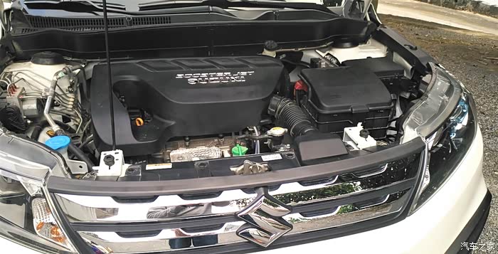

整个机舱还算干净吧

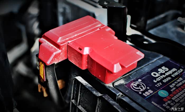

若大一个电瓶位,有两颗螺丝,拧下就可以轻易取下这个保护盖了。
原厂骆驼牌的启停专用电瓶,听说带启停车辆用的电瓶新的一个要一千多呢!是挺贵的哈
这个红色非常醒目的是正极的保护盒!里头保护的就是正极了!
这个负极就没有保护盒,这样直接***着的!

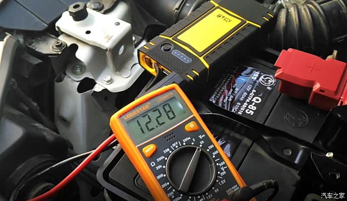

我是要把负极拆下来做测试!就是要测试摸拟看看在无电瓶空载下这些应急电源到底有没有把功夫练到家!
(看到有些试用应急电源的车友并没有拆下负极,就直接夹电瓶上的正负极启动,这样做是没有啥子意义的,电瓶本身还没有亏电,你那样测等于脱裤子放P有啥区别啊,真正电瓶亏电10V以下启动不了车辆时你那样做才能体现出应急电源本身的功夫)
首先来了解下应急启动电源的简单操作步骤!

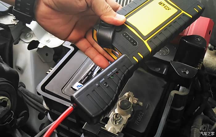

南孚应急启动电源满电下测得的正常电压。
这个应急端口一定要插紧
接着夹好正负!一定不要搞反了哈!
我想,有点常识的人都不会夹反正负!
然后按一下主机开关按键!
检测到正负极已正确连接的绿灯亮起!
然后自检后启动车子就行了!
很简单的了,这款南孚启动电源响应很快,一点就着!接连两次点火都没问题,非常给力!
启动车子后,30秒内取下插头。
接着抽离正负夹子。

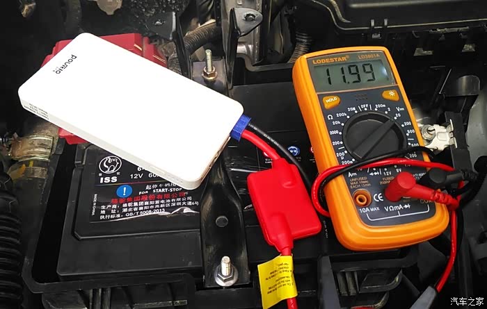

来到第二款宝利奥B8应急启动电源的测试,来看看这个酷似充电宝的家伙有多厉害吧!
这个应急启动电源也可以看作一个功能扩展版的充电宝,样子和充电宝没有什么区别。
这是宝利奥B8应急启动电源在满电下测得的电压。
操作步骤都一样,这里就不多说了。
谁知道啊,通电是可以自检,但就是启动不了!第一次不行,第二次还是启动不了!真的是中看不中用!
最后不得不放弃!然最后拆下电瓶夹子时,这个正极夹子竟然散架了。
这质量这做工我也是醉了!

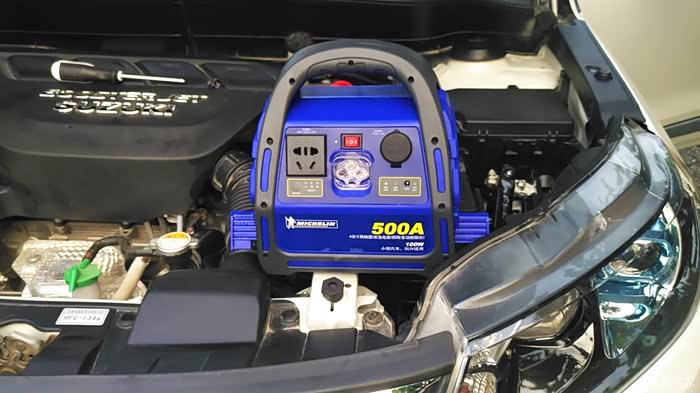

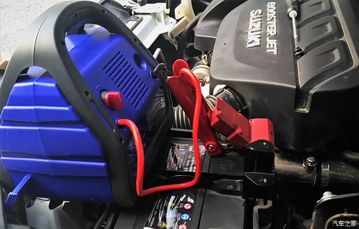

最后我们来看看这个大家伙米其林多功能应急启动电源的表现如何,也是我期望最高的产品......
这个米胖子在满电下测得的电压跟原车电瓶电压差不多,电量很充沛!
站有站姿,坐有坐像,看着很厉害的样子就对了!
这个电瓶夹子好大一个,咬合力很紧!
然后手动打开应急启动引擎这个开关。
也是车子一打就着,响应稍稍比南孚启动电源的慢了那么一丢丢!

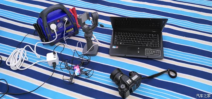

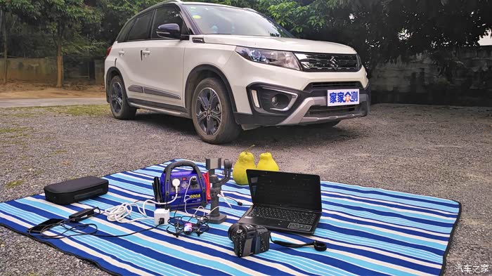

所谓的应急启动电源除了可以给汽车应急启动之外,还可以满足日常充电的需求那才是王道,高效利用的同时,其质量轻、体积小巧也带给人们极好的便携和实用!
即使各自扮演的角色各有不同,但实用、多样化是应急启动电源应有的本色!
嗯,说的就是你,对对对,就是你米胖子!
220V逆变外接一个多用魔方USB插座,你看这样行了吧?
怎么?你还想再接一个12V DC?
你不要太过分了哈!
好吧,满足你!
好吧,我知道我这样也太霸道太贪了啊!
大胸弟(米其林)你可要挺住了哈!
好久没有放灰机了,今天有点太阳,出来晒一晒也好......
嘻嘻,就这样还可以12V DC外接洗车机洗车,真好!
哎呀,这脏活累活怎么都是你这个米胖子给干完了啊!这工资我都不知道咋给你算了......
