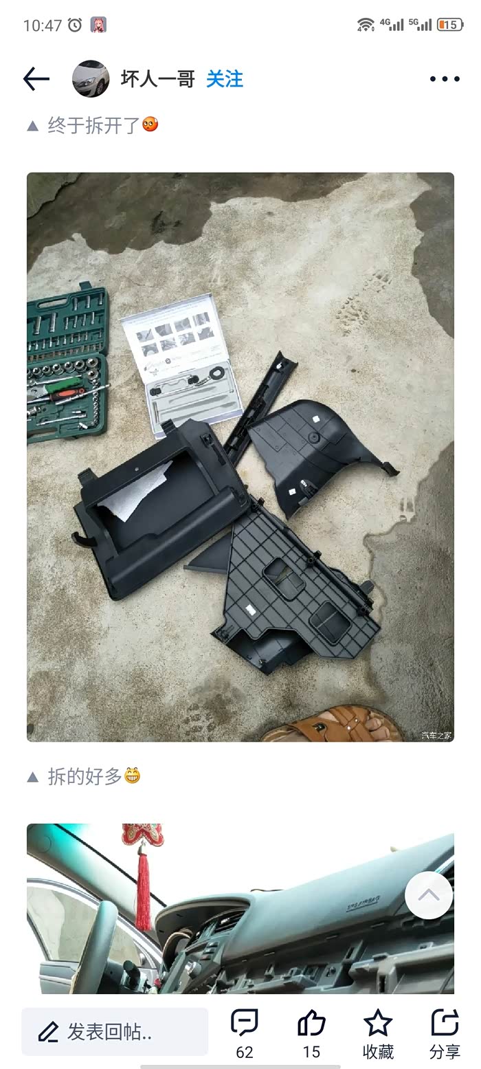

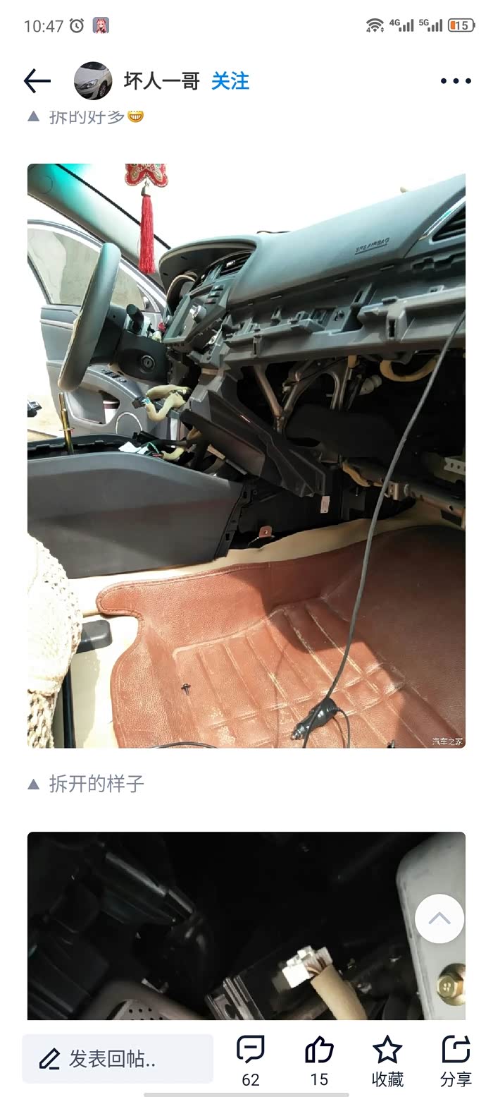

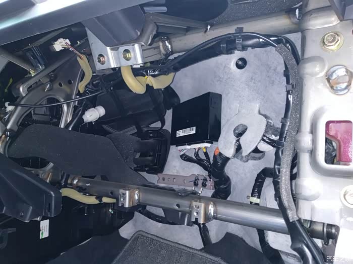

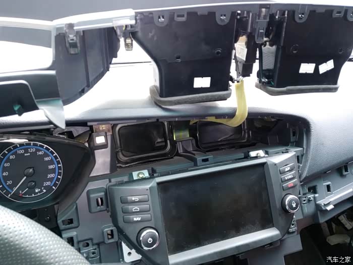

这个都是要大拆中控的,纯工时大概需要4个小时。

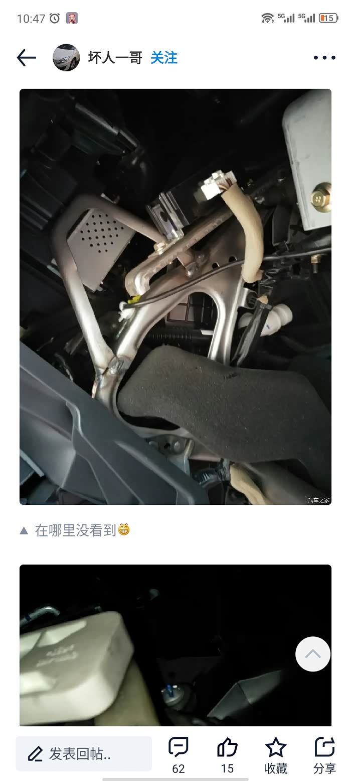

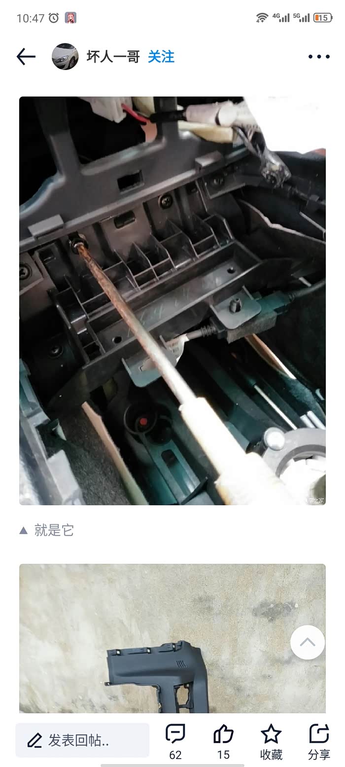

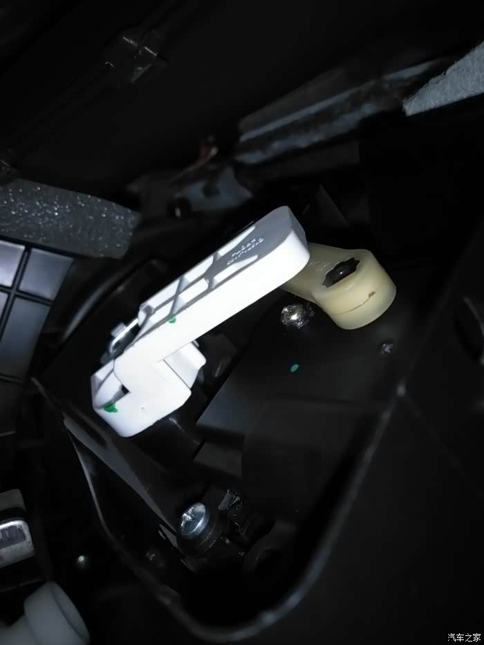

内外循环电机大概位置在这个图片左上方。

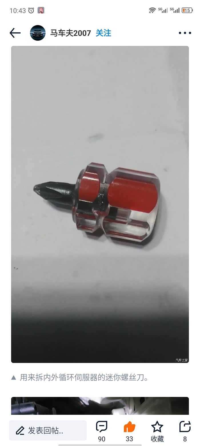

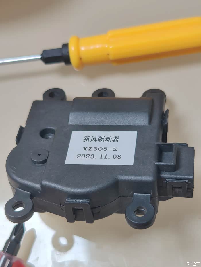

这时这个迷你螺丝刀就派上用场了。

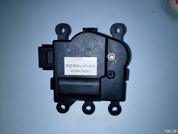

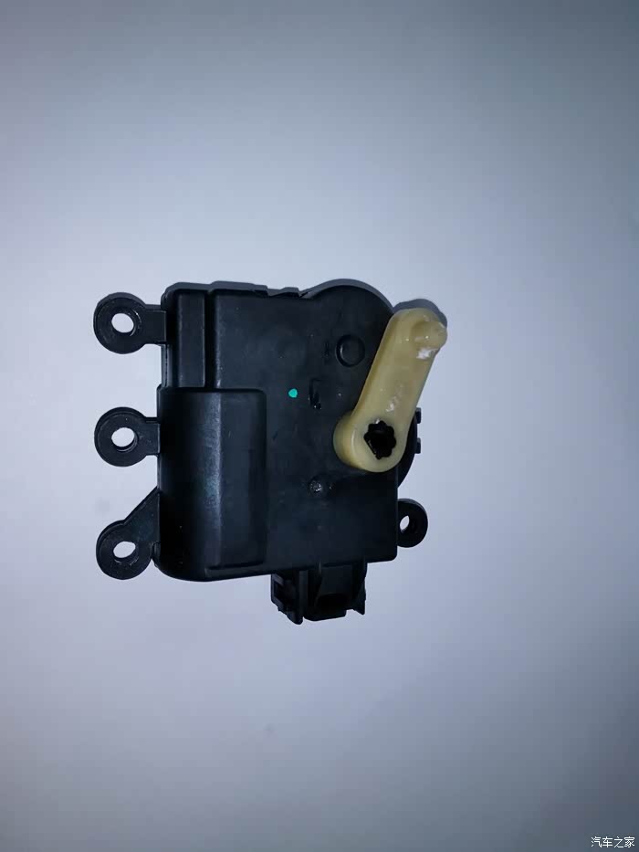

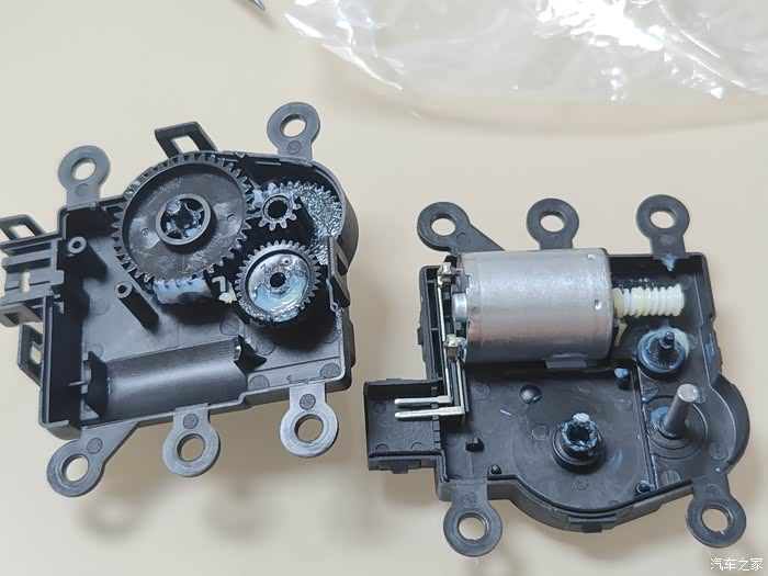

废了九牛二虎之力拆下来的马达
下面重点来了。。。。。。

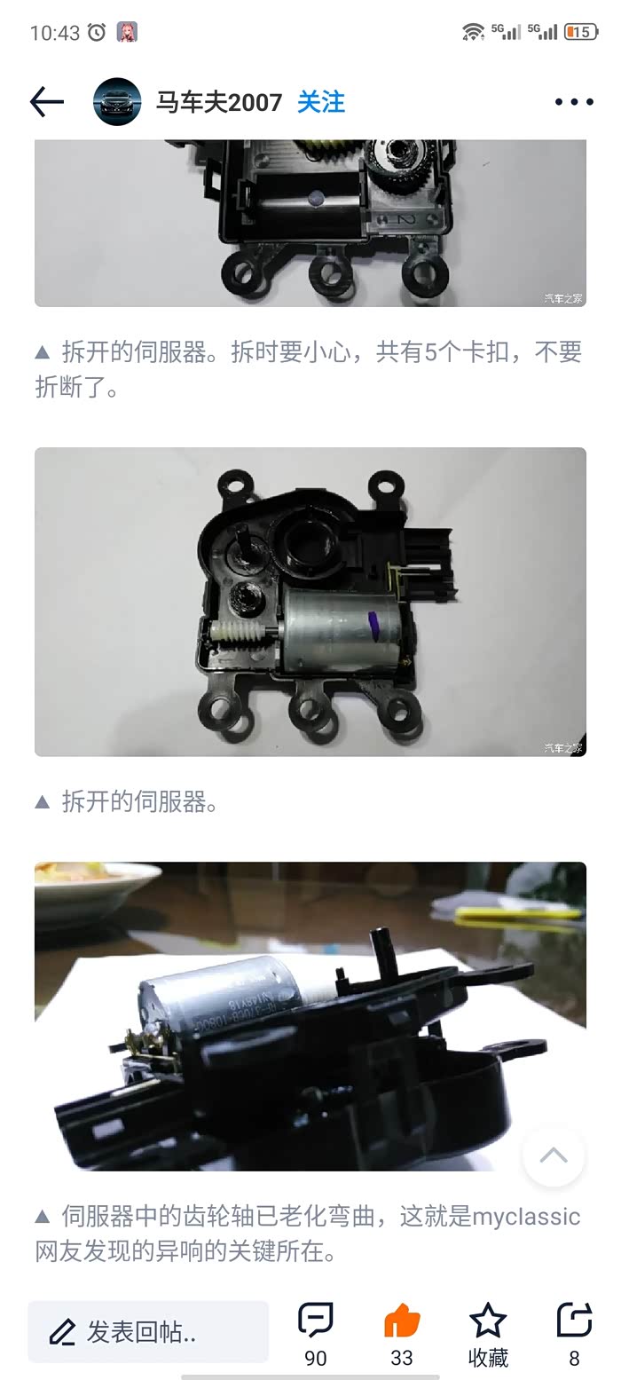

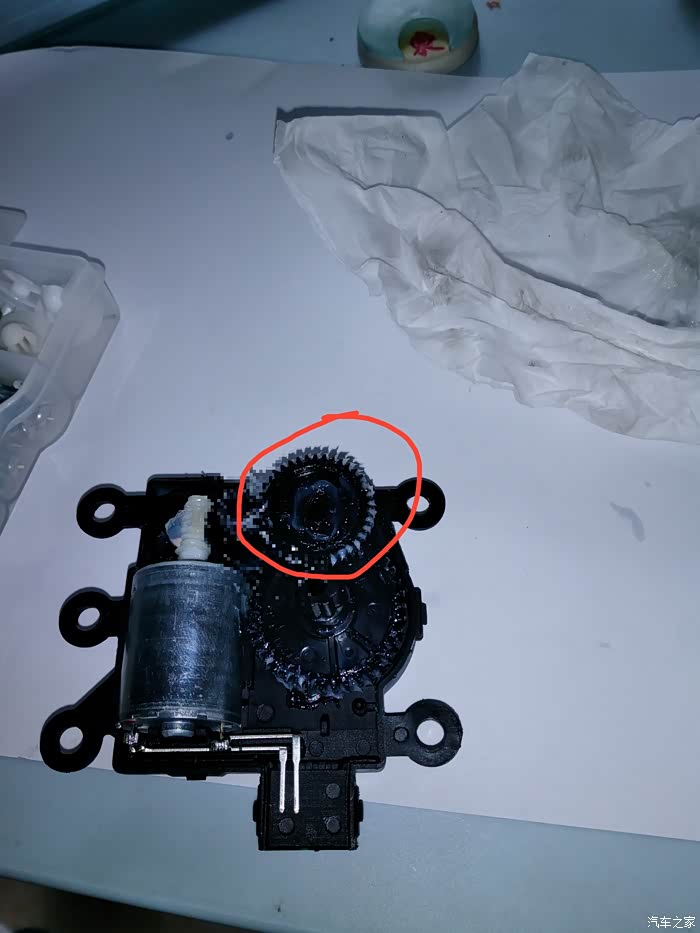

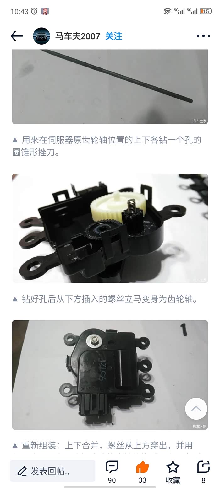

红圈处的齿轮轴是塑料的,长期受力比较大,导致弯曲了,要维修。
维修方法就是把这个弯曲的齿轮轴用尖嘴钳剪断,然后在外壳上轴承位置钻一个小孔,然后穿入一根大小类似的螺栓,我用的是插座面板的固定螺丝,用剪钳剪短到20公分左右。

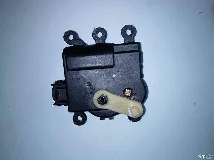

换好了齿轮轴的内外循环电机,这个螺母稍微拧紧一点,防止脱落。
这就是换好齿轮轴的内外循环电机,注意看外壳上有一个金属螺丝钉,这就是新的齿轮轴,绝对耐用。
这个螺丝钉的螺丝刀口部位要安装在这个摇杆这边,螺母要安装在背面,防止摇杆运动被螺母挡住。

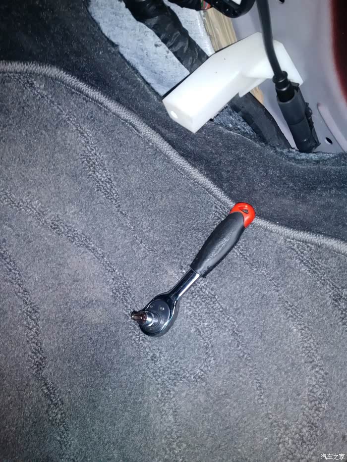

这个小飞的棘轮扳手也用得到
怎么拆的就怎么装进去,注意上面纯白色的内外循环翻板要扣在内外循环电机的淡黄色摇杆上面。
把中控复原。
到这里这个内外循环电机就维修完毕了,感谢坏人一哥和马车夫2007两位大佬。这个问题主要是那个齿轮轴弯曲导致的,弯曲以后导致齿轮之间配合间隙过大,然后就滑齿了,就会哒哒哒异响。
如果只是更换一个新的内外循环电机,那么正常使用的话,过不了多久基本上还是会坏。如果拆开了加多点润滑脂也是用不了多久会异响。唯一的根治办法就是把那个弯曲的齿轮轴换成金属的,这样基本上就可以做到正常使用坏不了。
这是马车夫2007大佬的原文,有兴趣可以拜读一下。
