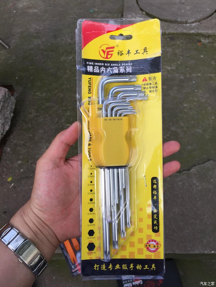

1、T20的梅花螺丝刀(LZ买了一整套啊!!!!其实只要用其中的T20那一把,就为了拧俩螺丝啊!!!也真是够了!!!如图)

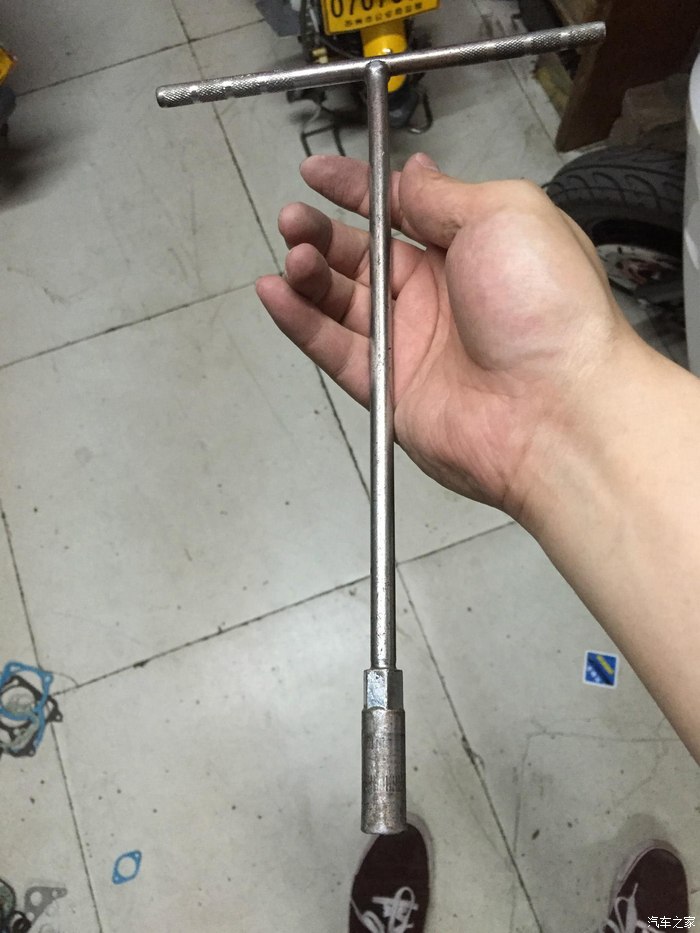

2、10mm的套筒(幸好邻居家有,不然又要买啊!!!!)

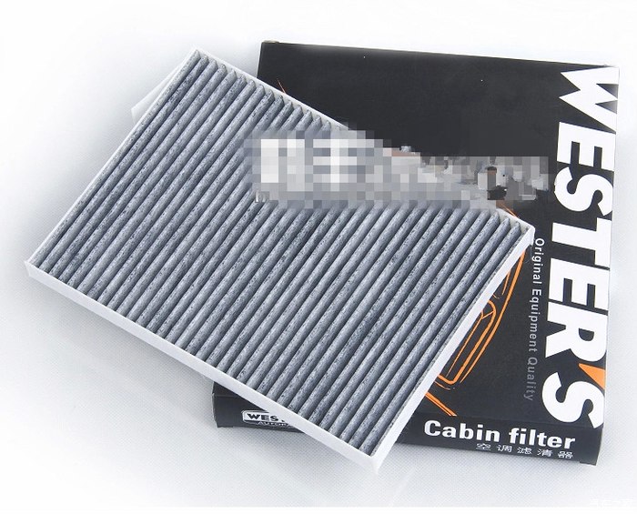

3、当然是主角空调滤芯(顺便提一句,准备自己换空调滤芯的车友别买这个牌子,跟拆下来的原厂件相比,硬太多了,会增加更换的难度)

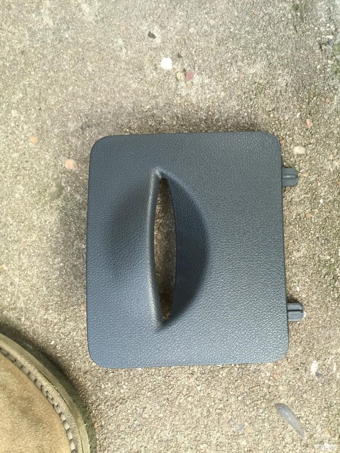

1、保险盒盖拆了!!!

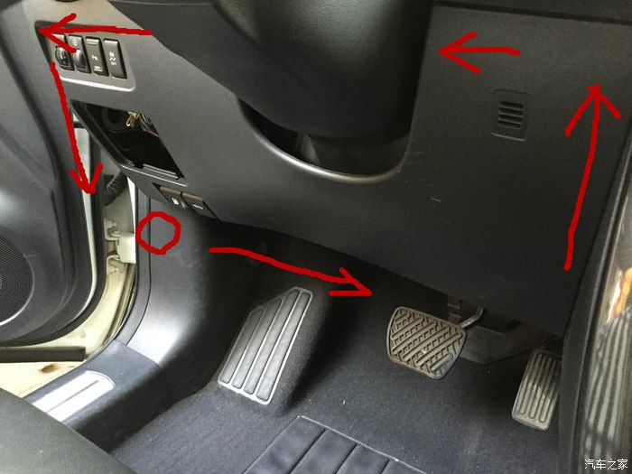

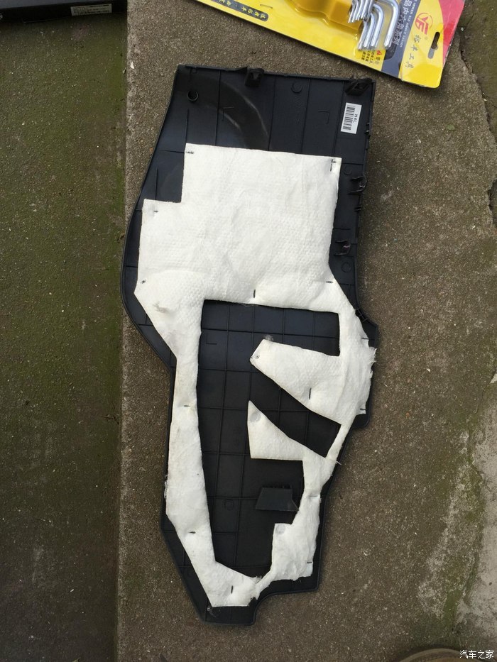

2、主驾驶座右下方护板拆了!!!!(拆的时候从下面开始用力,卡子都在上方,稍稍用力就都拆下来了)

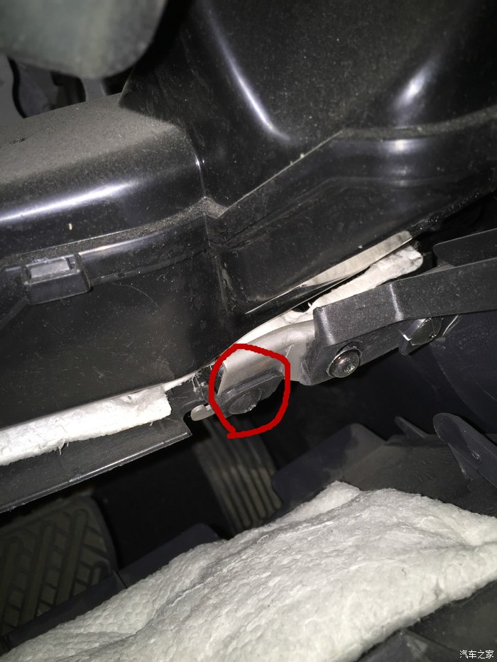

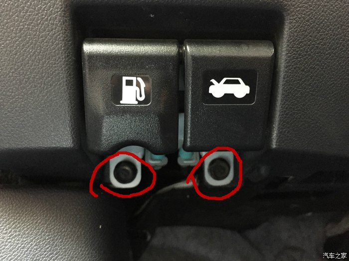

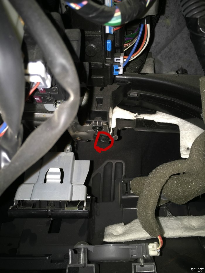

3、用10mm的套筒拧开油箱和发动机盖开关下面的螺丝,然后将它整个脱离护板,在上面有个卡子,从保险盒开口可以看见

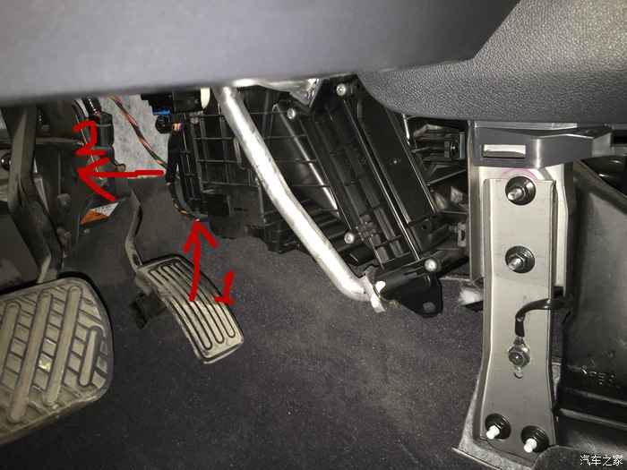

4、拆方向盘下的护板(可以按我拆的这个顺序拆)
5、卸底护板螺丝左右边各一个(用T20梅花螺丝刀)
左边的螺丝位置
右边螺丝的位置

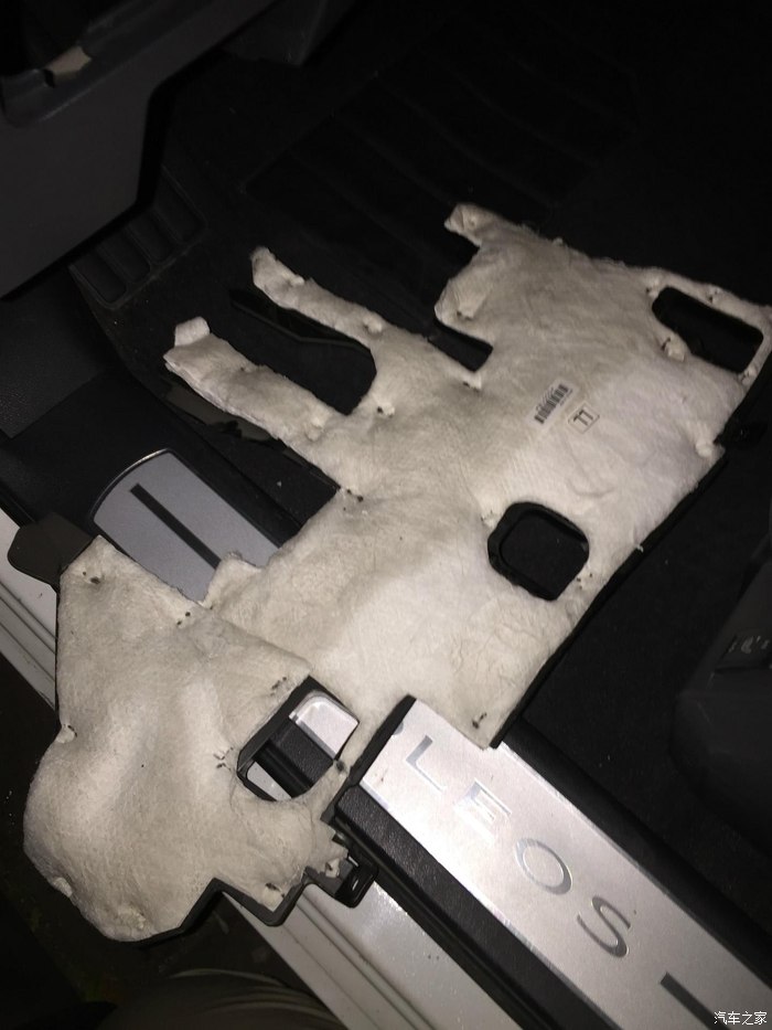

将底护板取下来
6、取下空调滤芯盒的盖子(如图,现将其底部的卡子向上抬,然后向外拉)

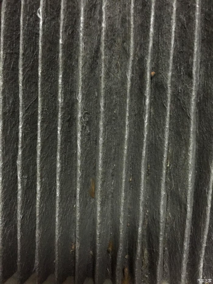

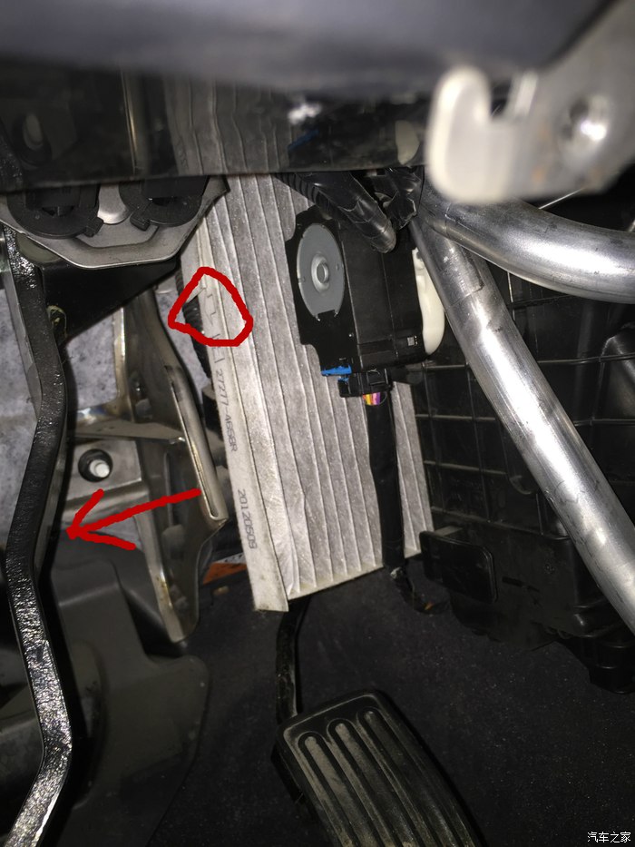

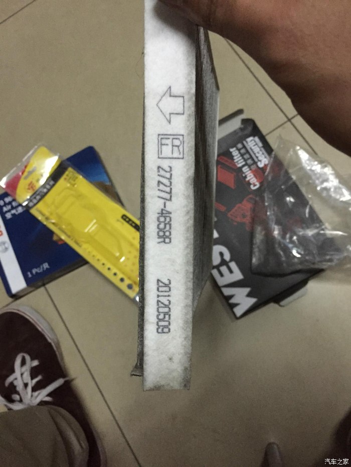

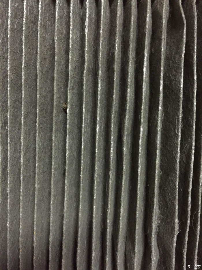

7、取出空调滤芯并更换新的空调滤芯(按箭头方向拉出就好,注意红圈的箭头方向,更换的新滤芯方向要一致,接下来就是最**的地方了,由于买的滤芯太硬不容易折叠,我大概花了两三分钟才将新的滤芯塞进去,塞的时候先底部后上面,因为上面看不见,所以底部先找准位置,上面有手去感受具体位置,这样比较好塞进去)
8、按逆序将拆下来的每个部件都一一装上就好了,大功告成!!!!

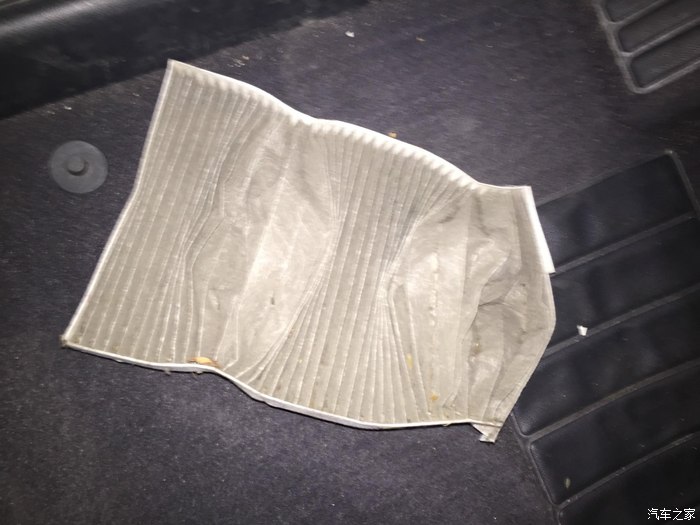

最后看看换下来的空调滤芯有多脏
