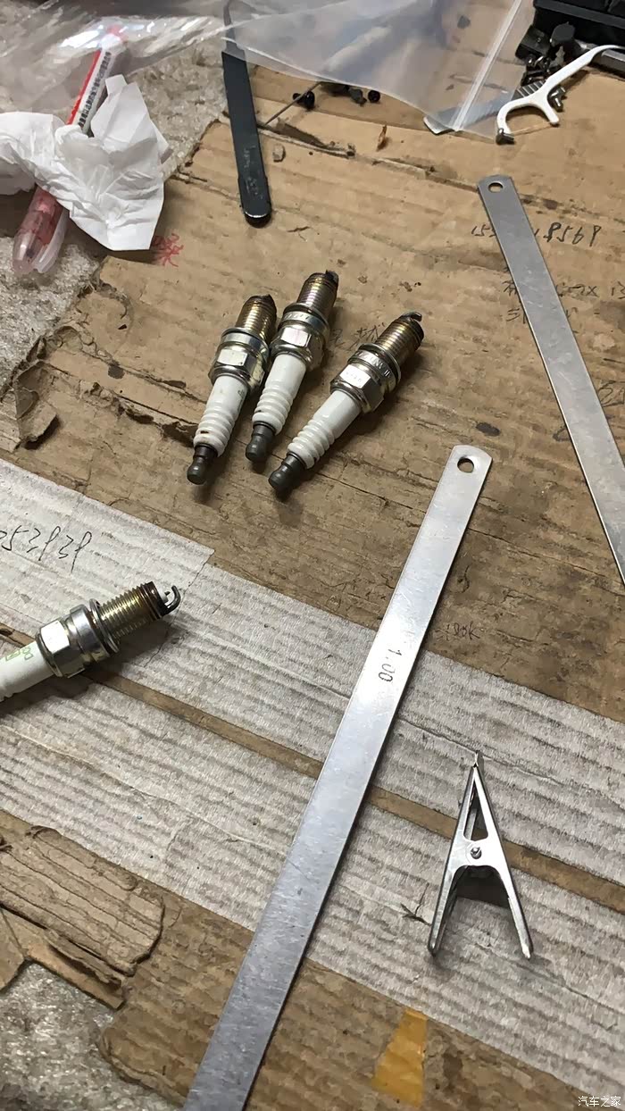

10年底,1.3手动,9w?
手册上的型号是NGK 6651  镍合金
咨询NGK客服,告知可以升级铂金1682 价格竟然比6651还便宜
更换的时候,发现原车实际装的是电装的
跑了几天,发现车子在换挡加油时,车身嗡嗡响,类似拖档的声音,由于本人一直大加油站加油,排除油品问题,想了下最近保养的除了油水就是火花塞了
网上查了一下,NGK6651和电装XU22都是0.9的点火间隙,而1682铂金是0.8的    间隙变小,好打火,但高转速时会抖,动力下降  症状符合
网上买了塞尺,直接调到1.0
OK

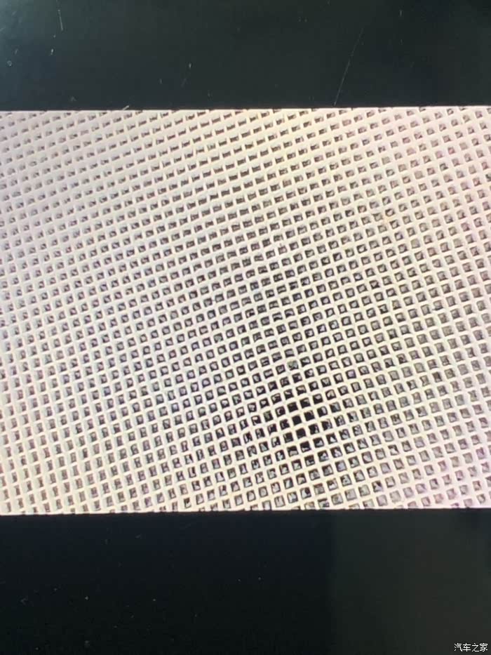

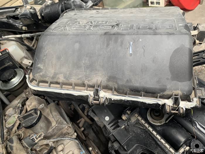

顺便给空滤打了胶,因为换滤芯时发现有进水痕迹,这个车好像通病

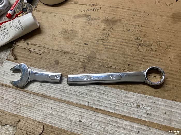

再洗洗前氧,切了个22扳手,个人觉得比网上的套筒好用多了
