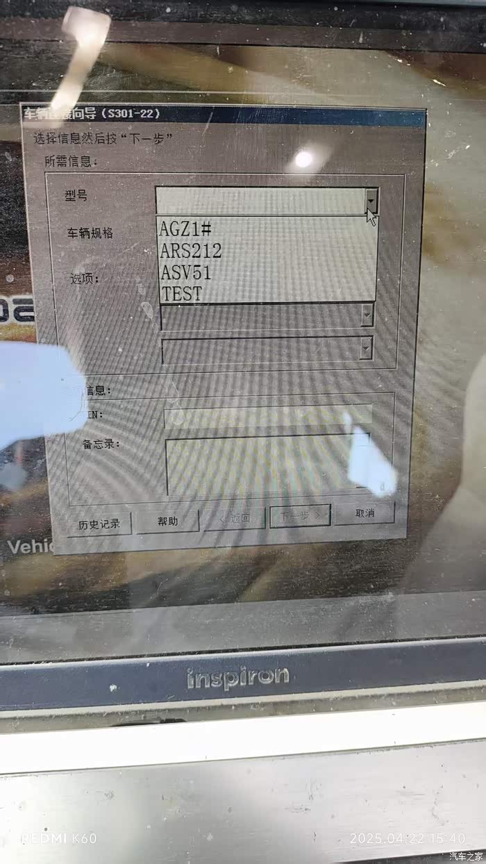

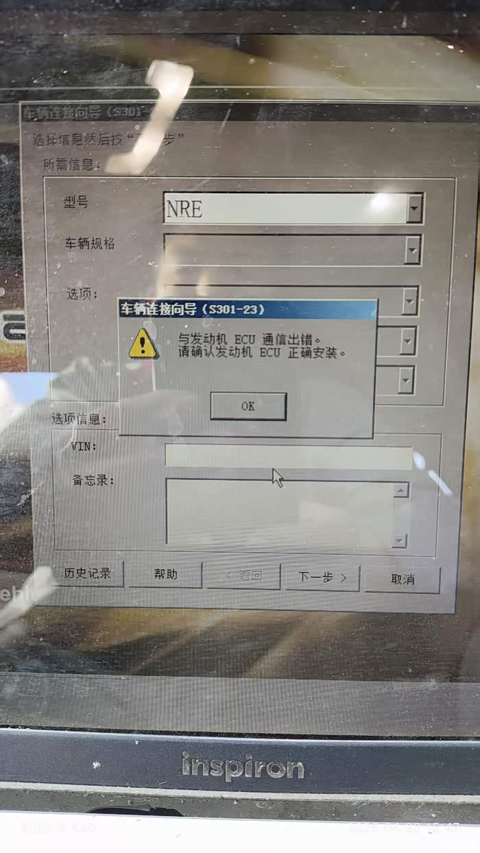

最近车辆出现一个故障码,准备用此软件和线清除,但是软件中却找不到广汽雷凌的车辆选项,自动选择车辆就只显示五个可选;用手动选择型号NRE(本车制造厂专用号NRE181L)却无其他选项报通讯错误。用自动给出的5项能进入系统,可看到一些数据,但有些功能调不出或不可用。前几年用过好用的,时间长了平时也不用,电脑本子重做系统了,再用这软件就变成这样了,不知什么缘故,请指点
