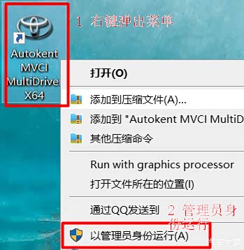

3.1.1 右键“Autokent MVCI MultiDriver X64.exe”,以管理员身份运行。
3.1.2 默认安装驱动版本V2.0.1,不行再挨个试其它版本。

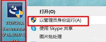

3.2.1 右键“Techstream_Setup_V16.30.013.exe”,以管理员身份运行。

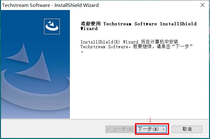

3.2.3 安装向导。

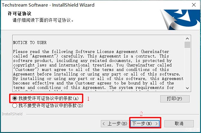

3.2.4 同意协议。

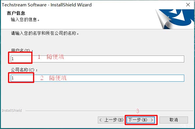

3.2.5 客户信息随便填。

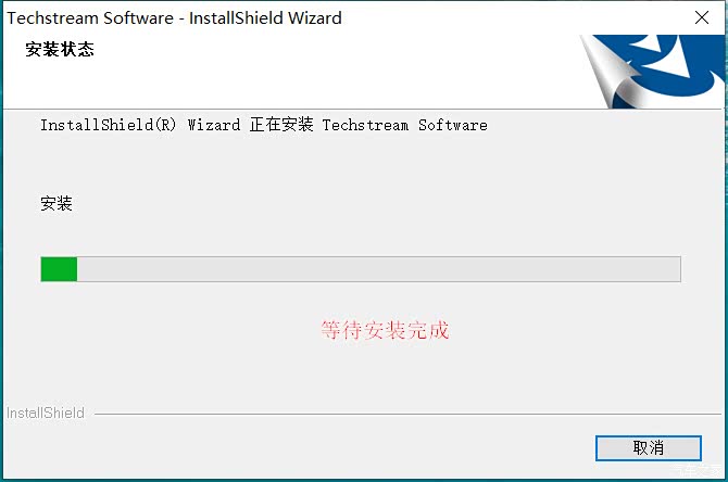

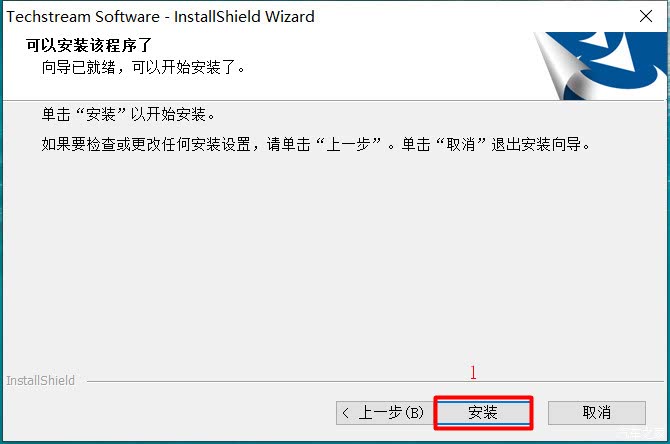

3.2.6 正式安装程序。
3.2.7 等待安装完成。
3.2.8 安装完成。

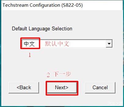

3.2.10 选择Techstream软件的语言。

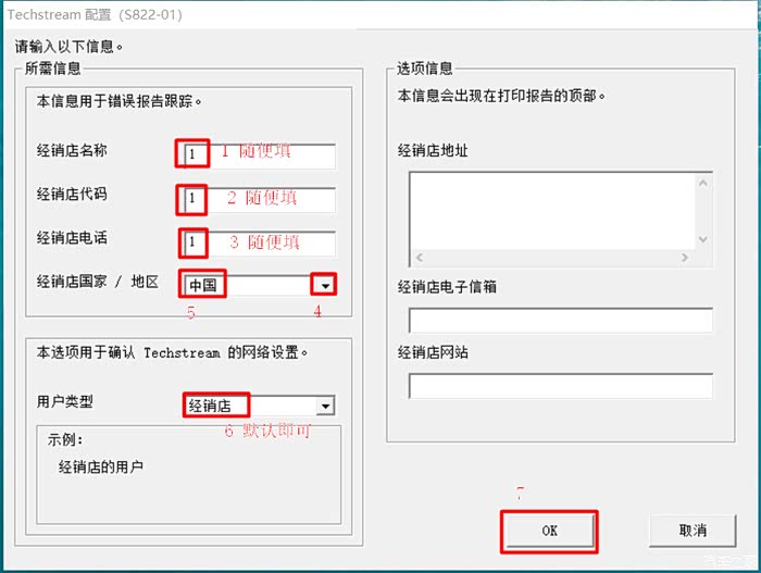

3.2.11 经销店信息随便填,经销店国家/地区的选项里,中国要认真找。

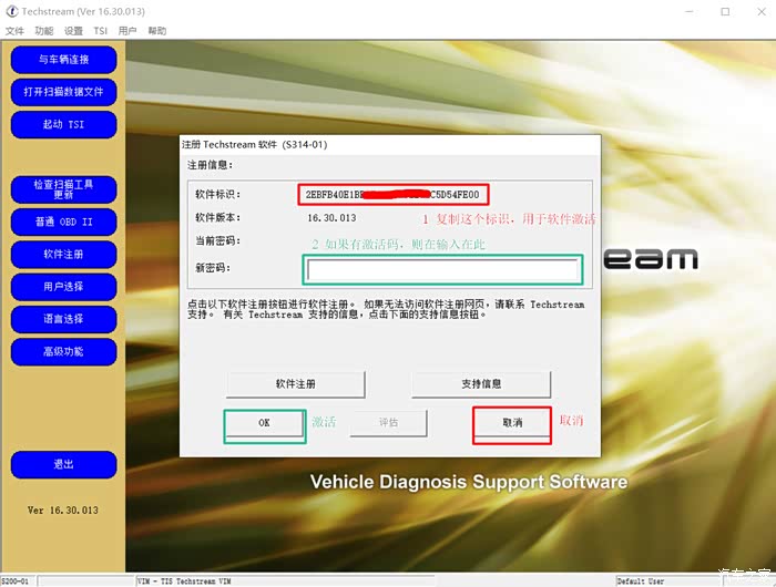

3.2.12 激活界面,打开Techstream软件默认弹出激活界面,手动路径:设置->注册Techstream软件。
3.2.13 激活成功,软件左下角会显示订阅终止倒数时间。激活码来源国外专业汽修论坛,也可以在海鲜市场付费获得。

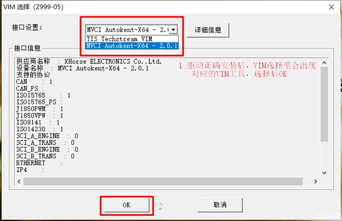

4.1.2 设置VIM工具,手动路径:设置->VIM选择。
4.1.3 选择VIM工具,驱动正常安装的话,能显示对应VIM工具。

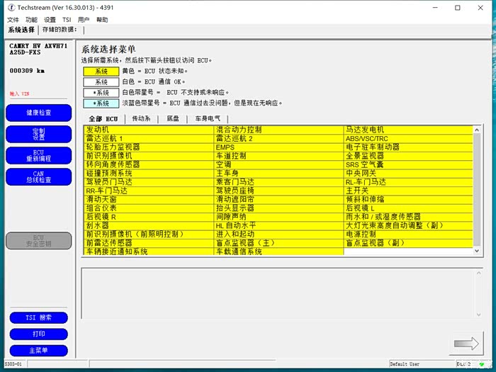

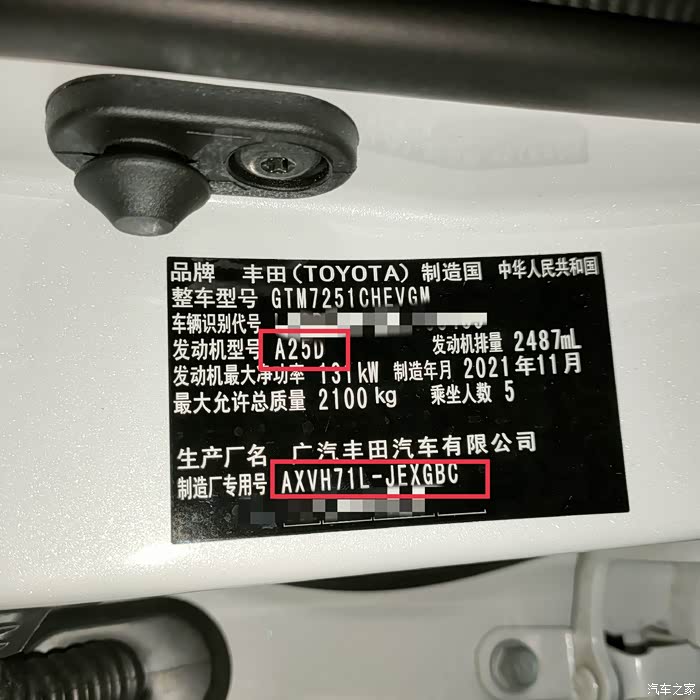

4.1.6.1 车辆连接向导,型号不是大众熟知的车辆型号,而是汽车厂内部型号,不清楚的请看副驾处车辆信息铭牌,车辆规格为发动机型号,图示以2021款凯美瑞双擎为例。
4.1.6.2 副驾处车辆信息铭牌。型号=制造厂专用号AXVH71,车辆规格=A25D。
4.1.7 连接成功。

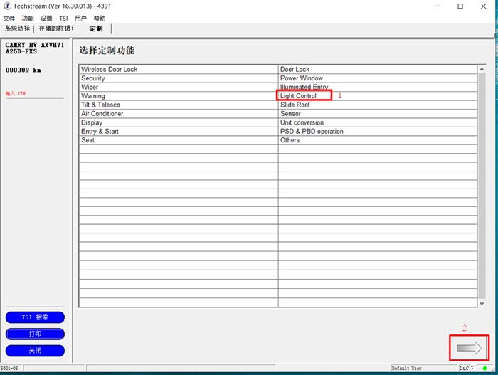

4.2.1 定制设置。
4.2.2 定制设置主界面。

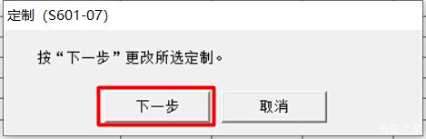

4.2.3 刷隐藏的例子,修改自动大灯灵敏度,进入“Light Control”。

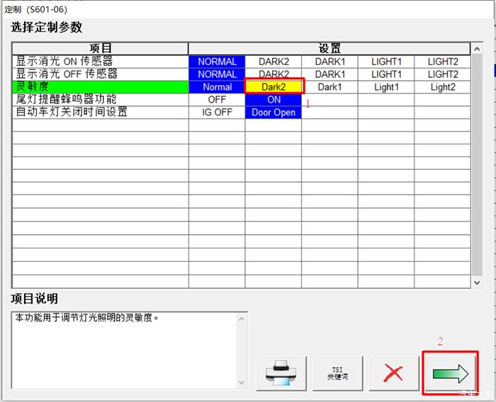

4.2.4 自动大灯灵敏度修改为“Dark2”。
4.2.5 确认修改。

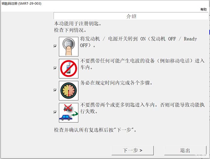

4.3 增配电子钥匙

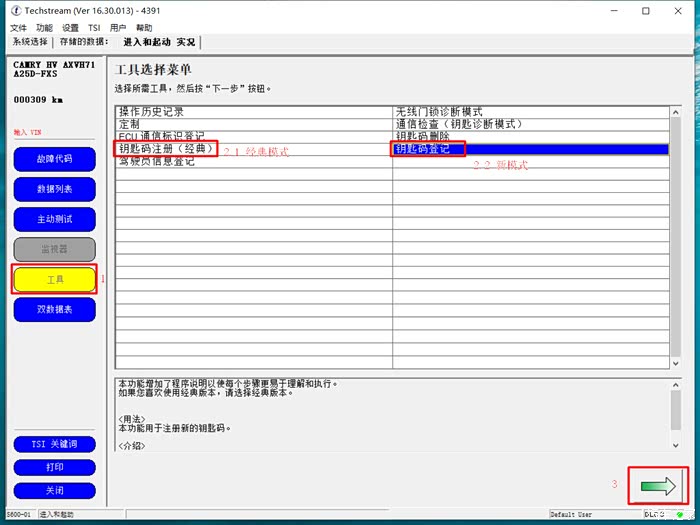

4.3.1 回到连接成功时的主界面,进入“进入和启动”ECU界面。

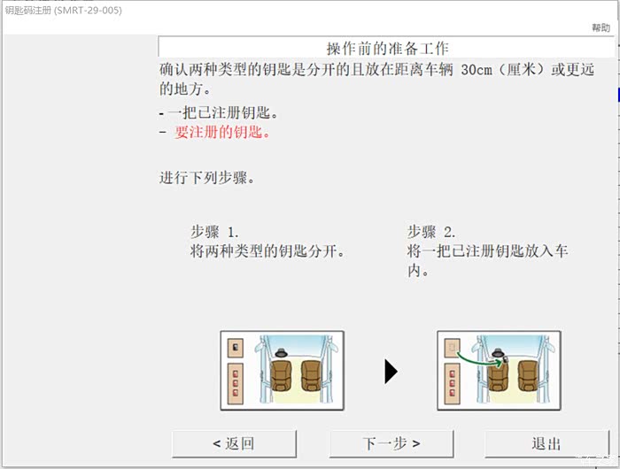

4.3.2 左侧选择“工具”,增配电子钥匙有2种方式,经典和新模式,下面展示新模式。
4.3.3 新模式步骤1。
4.3.4 新模式步骤2。
4.3.5 新模式步骤3。
4.3.6 新模式步骤4。(我没有新钥匙,展示到此结束)

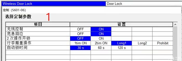

4.4.1 Wireless Door Lock
无线控制:本功能用于打开 / 关闭无线门锁。
危急回应:本功能用于打开 / 关闭无线门锁的危急回应功能。
2次操作开锁:本功能用于通过按下发射器解锁按钮一次解锁驾驶员门,按下两次解锁所有车门。在 OFF 设置中,按下一次解锁所有车门。
行李厢盖操作:本功能用于更改通过发射器打开行李厢的操作方法。
自动锁时间:本项目用于更改用无线钥匙从解锁车门到自动重新锁止车门之间的持续时间。

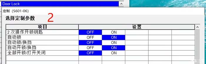

4.4.2 Door Lock
2次操作开锁钥匙:该功能用于操作按键一次仅解锁驾驶员车门,以及操作两次解锁所有车门。在 OFF 设置中,操作“UNLOCK”键一次解锁所有车门。
自动锁:本功能用于在车辆达到一定速度后锁止车门。
自动锁/换挡:本功能用于在将换档杆从 P 档域移至非 P 档域时锁止车门。
自动开锁/换挡:本功能用于点火位于 ON 时通过将换档杆从非 P 档域移至 P 档域解锁车门。
全部开锁/打开关闭:本功能用于在将点火开关转到 OFF 后 10 秒内打开驾驶员门时,解锁驾驶员门以外的所有其他车门。

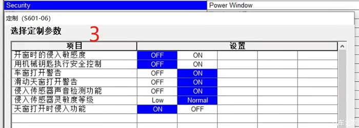

4.4.3 Security
开窗时的侵入敏感度:本功能用于更改侵入传感器在车窗打开时的敏感度。
用机械钥匙执行安全控制:本定制功能设置用机械钥匙解除安全警报。
车窗打开警告:车窗打开且车门锁止时发出“哔”声警告。
滑动天窗打开警告:滑动天窗打开且车门锁止时发出“哔”声警告。
侵入传感器声音检测功能:本功能用于更改侵入传感器声音设置。
侵入传感器灵敏度等级:本功能用于调节侵入传感器灵敏度等级。
天窗打开时侵入功能:本功能用于设置天窗打开时的侵入。

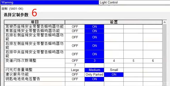

4.4.6 Warning
驾驶员座椅安全带警告蜂鸣器功能:本功能用于更改座椅安全带警告蜂鸣器。
乘客座椅安全带警告蜂鸣器功能:本功能用于更改座椅安全带警告蜂鸣器。
后排右侧座椅安全带警告蜂鸣器功能:本功能用于更改座椅安全带警告蜂鸣器。
后排左侧座椅安全带警告蜂鸣器功能:本功能用于更改座椅安全带警告蜂鸣器。
后排中央座椅安全带警告蜂鸣器功能:本功能用于更改座椅安全带警告蜂鸣器。
变道闪烁次数调整:本功能用于改变车道变换闪烁次数。
闪光灯音量调整:本功能用于更改闪光灯音量调节。
建议服功能:本功能用于设定对用户提供支持的服务建议功能。
OFF:该功能不可用。
仅驻车后:仅在驻车后可用。
ON:始终可用。
<示例>
在多信息显示屏上显示信息提示大灯关闭。
钥匙电池低电压警告:本功能用于钥匙电池电量变低时设置警告功能。

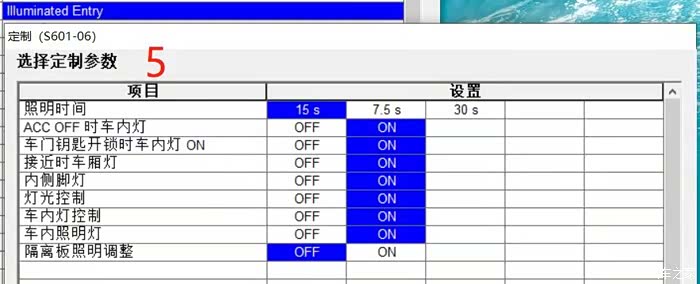

4.47 Light Control
显示消光ON传感器:用于更改减弱灯光时的亮度(如组合仪表指示灯、A/C 指示灯、时钟灯)。
显示消光OFF传感器:用于更改取消减弱灯光时的亮度(如组合仪表指示灯、A/C 指示灯、时钟灯)。
灵敏度:本功能用于调节灯光照明的灵敏度。
尾灯提醒蜂鸣器功能:本功能用于更改车门未关时的车灯提醒蜂鸣器。
自动车灯关闭时间设置:本功能用于设置尾灯点亮时关闭车灯的时机。

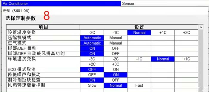

4.4.8 Air Conditioner
设置温度变换:本功能用于控制相对于显示温度的变换温度。
压缩机模式:本功能用于鼓风机位于 ON 而 A/C 位于 OFF 时通过按 AUTO 按钮自动将 A/C 转到 ON。
进气模式:如果需要使车室迅速降温而将自动开关转到 ON,本功能可自动将其模式改为 RECIRCULATED。
脚部/DEF自动:本功能用于自动模式为 ON 时自动将 Foot/DEF 气流转到 ON。
脚部/DEF自动鼓风机提高功能:本功能用于除霜器位于 ON 时自动切换鼓风机能级。
环境温度变换:本功能用于控制相对于显示环境温度的变换环境温度。
ECO模式取消:本功能用于在项目为 ON 时取消 ECO 驱动模式。如果没有 ECO 模式开关,则本定制功能不可用。
降低噪声和振动:本功能用于在项目为 ON 时改变压缩机速度。
制冷剂短缺检查:本功能用于在禁用该项目时取消制冷剂短缺检查。(不包括验证模式。 )
风扇转速增量控制:本功能用于定义在初次激活 AC 时 AC 鼓风机到达目标转速的时间。

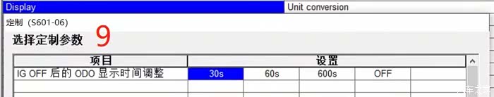

4.4.9 Display
IG OFF后的ODO显示时间调整:本功能用于 IG OFF 后更改 ODO 显示时间。

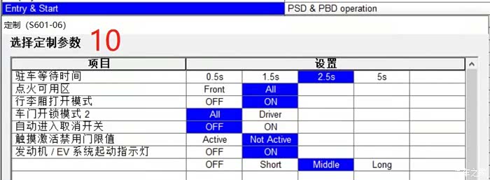

4.4.10 Entry & Start
驻车等待时间:本功能用于设置等待时间,以允许使用钥匙进入功能锁止车门后将车门打开。
点火可用区:本功能用于设置钥匙点火可用区。
行李厢打开模式:本功能用于允许通过钥匙进入功能打开行李厢。
车门开锁模式2:本功能用于设置车门解锁模式
自动进入取消开关:本功能启用或禁用进入和起动系统。
触摸激活禁用门限值:本功能用于触摸激活禁用门限值。
发动机/EV系统起动指示灯:本功能用于点亮 / 熄灭发动机/系统起动指示灯。
(空白!):本功能调节使用进入功能开锁车门时触按开锁传感器的时间长度。

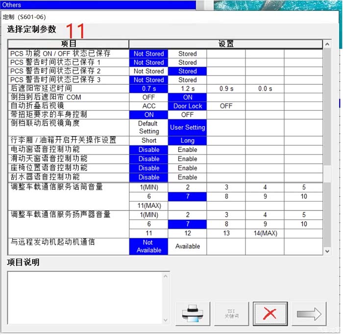

11、Others
PCS功能ON/OFF状态已保存:本功能设置是否保存 PCS 功能的打开 / 关闭状态。
PCS警告时间状态已保存1:本功能设置是否保存下列操作后的 PCS 警告时间状态。
[操作]关闭 PCS 开关,然后再打开。
PCS警告时间状态已保存2:本功能设置是否保存下列操作后的 PCS 警告时间状态。
[操作]PCS 功能打开时,将 IG 开关转到 OFF 后再转到 ON。
PCS警告时间状态已保存3:本功能设置是否保存下列操作后的 PCS 警告时间状态。
[操作]PCS 功能关闭时,将 IG 开关转到 OFF 后再转到 ON。
后遮阳帘延迟时间:用于更改换到 R 档域和自动降低后遮阳帘之间的延迟时间。
倒档到后遮阳帘COM:本项目指示倒档到后遮阳帘连接是否接通,即在进入倒档时是否激发遮阳帘拉下。
自动折叠后视镜:本功能用于更改自动折叠后视镜。
带扭矩要求的车身控制:本功能打开 / 关闭带扭矩指令的车身控制。本定制项目通过控制扭矩指令以控制车辆的倾斜与跳动。换用配件市场悬架等零部件后应当关闭本定制项目。
倒档联动后视镜角度:本功能用于在换档杆换至 R 档域时向下调节侧后
