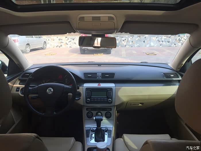

内饰自己清洗了……
咋样,干净不。

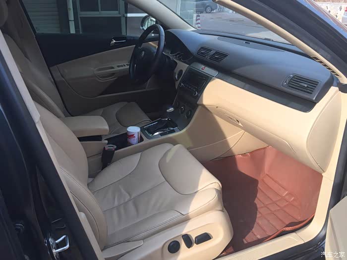

主副座椅8向调解,放到现在配置也很高
感受一下

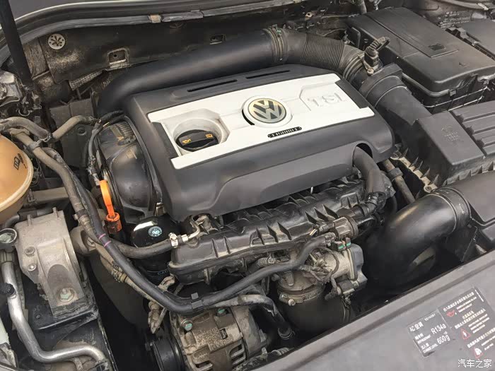

刚做完保养,油底壳有点渗油,上架子一看是放油螺丝不好,10块钱换个螺丝完美解决

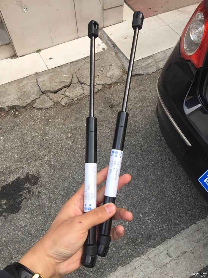

后备箱液压杆坏了,果断换,被后备箱砸头的感觉……原来的漏油了。

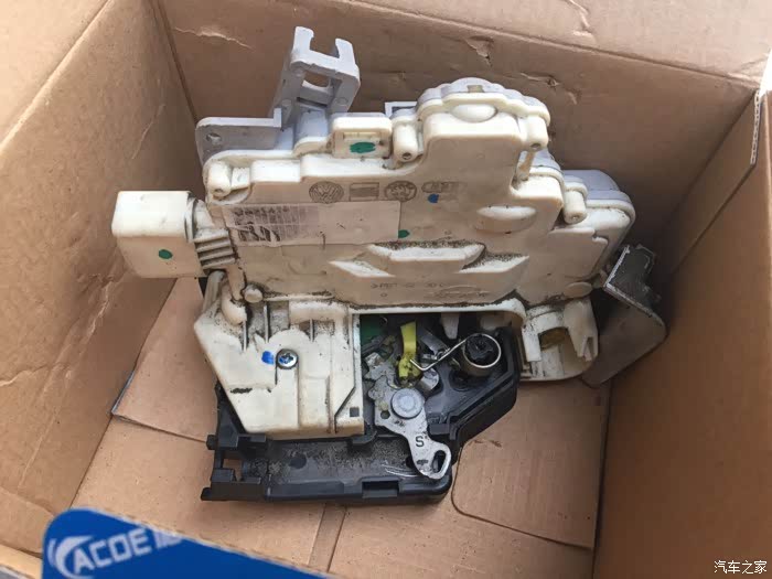

主驾驶锁块……天冷开不开门
拆开看一下,表示完全看不懂

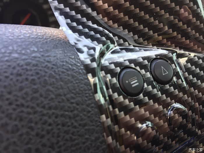

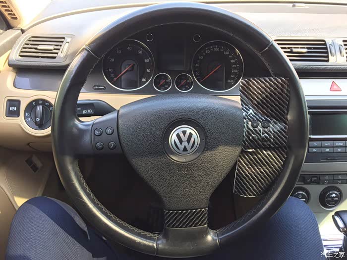

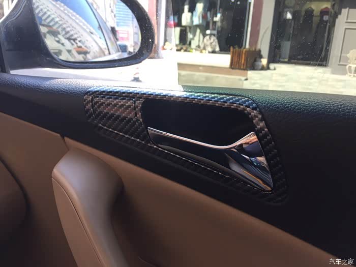

很自觉的车上备一瓶……………………………………………………………………………………………………………………下面是我历时一上午完成的
扣呀扣……
好难弄

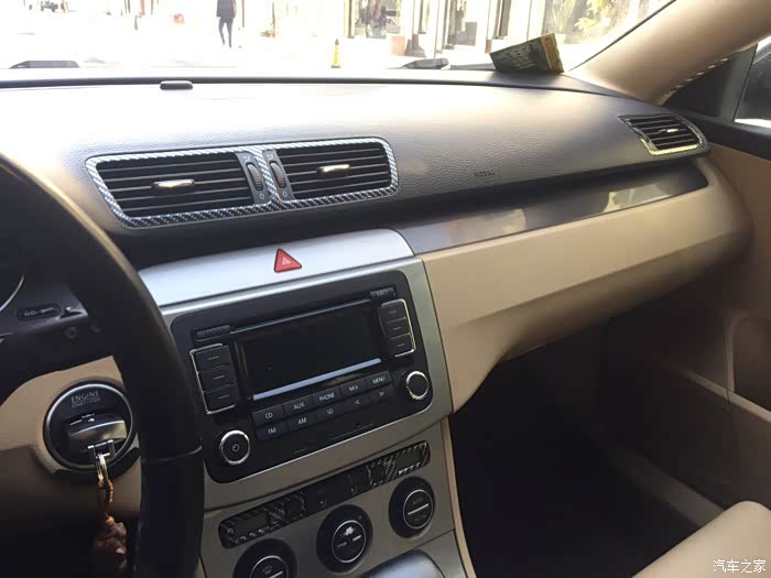

完成,怎么样……明天继续贴门把手和空调面板,明天继续…………顺便认证一下版主,,,

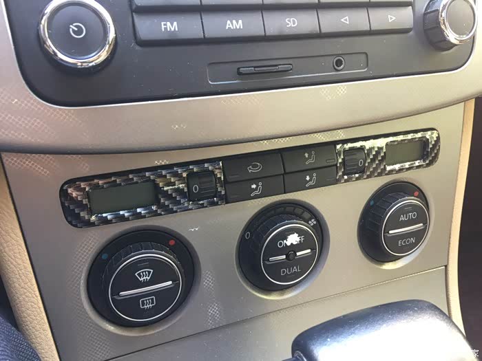

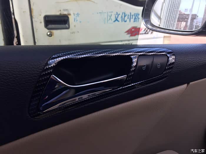

明天继续……………………………………………………………………………………………………………………继续折腾,今天贴中控空调出风口和门把手
主驾驶,
副驾驶,
左后车门,
右后门……一个字累,继续空调出风口
出风口好难贴

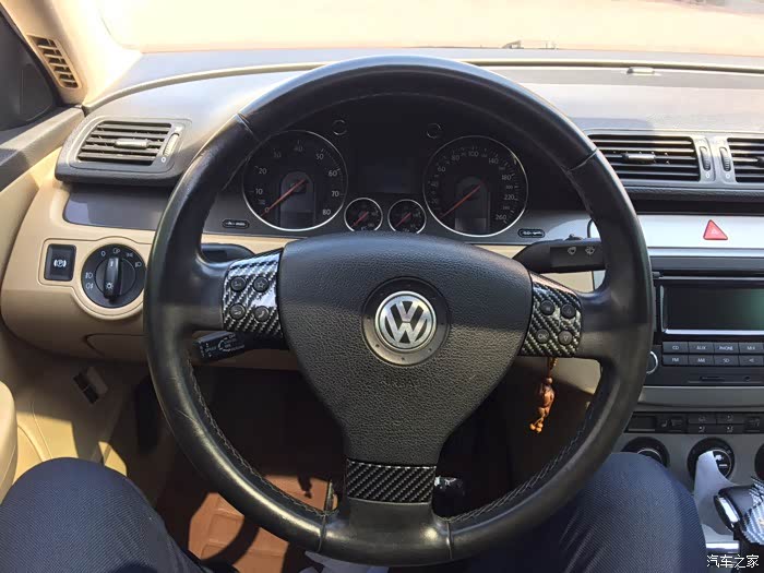

全部贴完,看看效果。
座椅加热的顺便也贴了
整体的效果……怎么样。

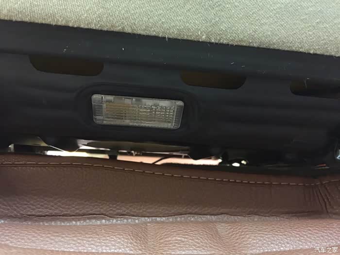

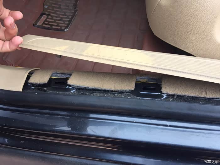

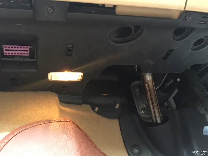

脚灯到货了,明天接着折腾…………………………………………………………………………………………………………………………出发

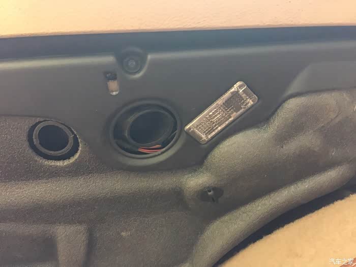

光顾着拆拆拆了,拍糊了……
主驾驶侧护板,拆~

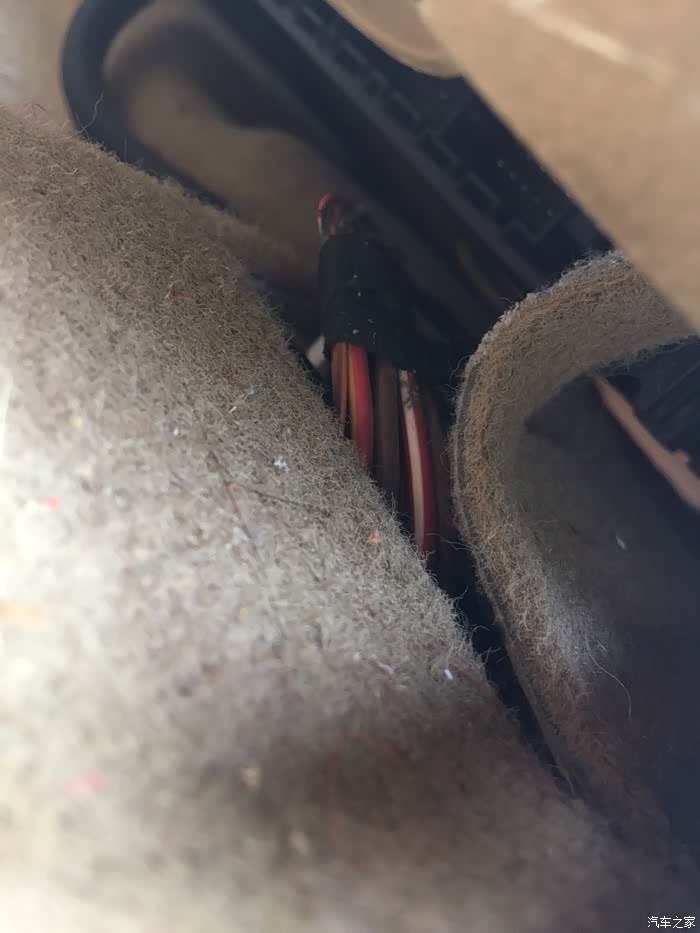

从地毯下面穿到座椅底下
搞定!
副驾驶……

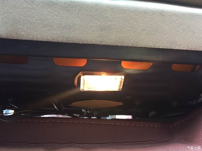

找师傅开刷,开一个脚灯开关100块……我也不想说啥了,有轻微动手能力者建议直接某宝买5053线送VCDS软件才135元还可以刷刷其他隐藏
搞定啦,还原收工
个人还是比较喜欢黄色小灯泡的,晚上看起来暖暖的。感觉白色LED有点冷了……个人感觉……………………………………………………………………分割线………………………………………
