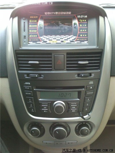

tabc123 2011-1-4 21:49:07 发表在 主楼
之前安装一台便宜的车载导航一体机,相关帖子:1600元!打造最便宜的内置导航+倒车影像系统!附详细操作界面!
30楼有了新发现,找到系统隐藏分区和原厂程序!
现在的GPS一体机一般基于Windows CE,这是微软为嵌入式平台开发的操作系统,可以理解为PC上Windows系统的移植版本。如果你以前不知道WinCE,那你应该知道手机上的Windows Mobile系统吧,Windows Mobile系统是基于WinCE的定制化版本,就像Windows 2000和Windows XP都是基于Windows NT开发的一样。所以WINCE.NET跟对应的Windows Mobile底层是兼容的,这就是添加一些DLL文件后就可以在WINCE上使用部分Windows Mobile软件的原因(下文有具体说明)。
既然一体机使用的是WINCE.NET...
