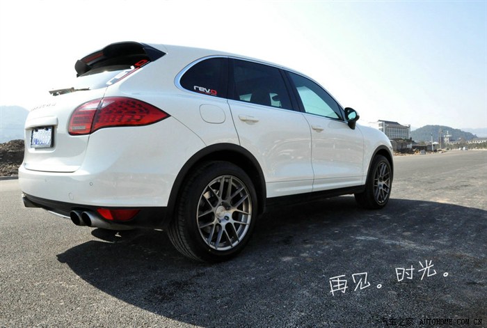

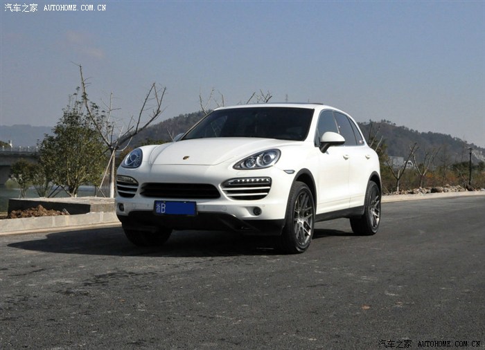

BC HB04 20 X 9.5J ET45。PCD 5X130,CB 71.6mm 。单个20寸半万多。
关于造型,个人喜好,
我是看重性能 多余 美观。当然也不能太丑。20X9.5J 大约11公斤重,
而原厂的 RS 20轮毂 大概 17KG。。。簧下质量的减轻非常可观。
对于提升车辆操控性能不言而喻。。。
坊间传说 簧下质量一公斤 等于簧上质量十公斤之说 可能有点夸张,但是五到六倍 是肯定公认的一个参数值了。
比原厂款 每个减少6KG X5 =30 KG X 4 =120 KG。。。差不多两个人的重量。。。减少。

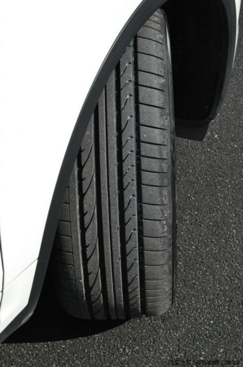

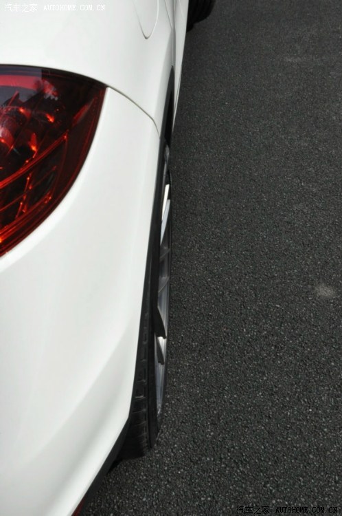

参考尺寸。

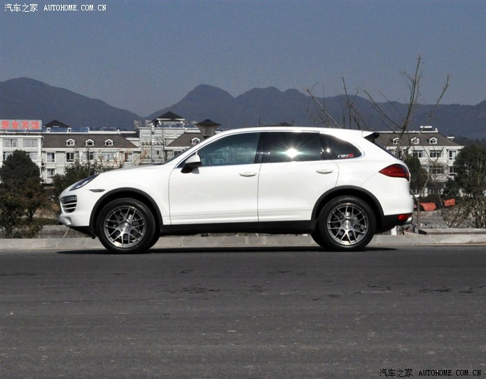

====从这张可以看出 ET改小到45 以后 轮胎向外出来了一点,基本平齐于轮眉。看来我算得还是准确的,
这样轮距也相对增加 2厘米。 提升稳定性。
平齐效果。。。
