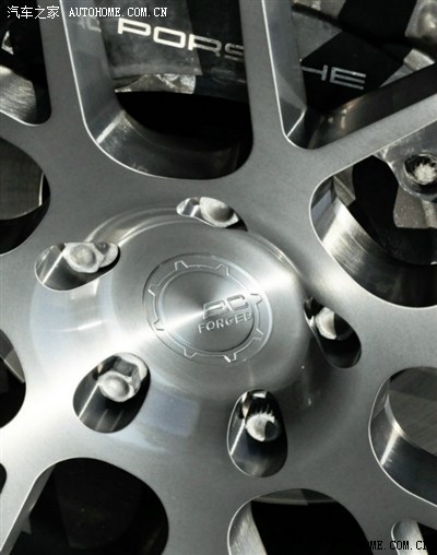

锻造 LOGE 的 同色中心盖。 黑拉丝表面 效果。
轮胎选择。。。
本来钟情 倍耐力轮胎,但是最近新P零 缺货。。。
只好选择了金轮奖同样出色的 高端SUV专用胎 普利司通 HP SPORT 110Y级。
朋友拿了 11年34周生产的行货,很新哈。。日本原产。
上次钥匙喷得太厚了,,这次改了橙色。。。烘烤风干 晾干足7天。。。。
11111111
后话,
没见过实物,这次的 拉丝黑 表面 在光线下 会有闪亮感觉,这有点意外,不错。
20寸的轮毂 配合45R 轮胎的话 视觉效果还是一般,不是显得很大。
胎壁看起来还是厚实的,相比21又可以放心踏实一点。
如果上21,效果更加好。胆大的同学可以上21寸。

大嘴鳄 2012-2-24 16:06:44 发表在 172楼
如果你要装275 45R20 就要9.5J 宽度。 装265 45 R 20 就9J。
ET 57 和45 其实就差了12毫米。还是很小。适中点 可以定ET 50
影响转弯半径变大 的是轴距。 轮毂这么几毫米不会有影响,
原厂可以选配21轮毂和轮胎 宽度都要大得多,不担心碰到什么。
PCD,CB 当然百分百准确,否则我还有胆给自己装上车?
为了码数表 里程表都准确,我建议配275/ 45R20 轮胎,
20"X 9.5J ET50 (比原厂的向外7毫米,比我的向内5毫米)
PCD 5X130, CB 71.6mm 。
